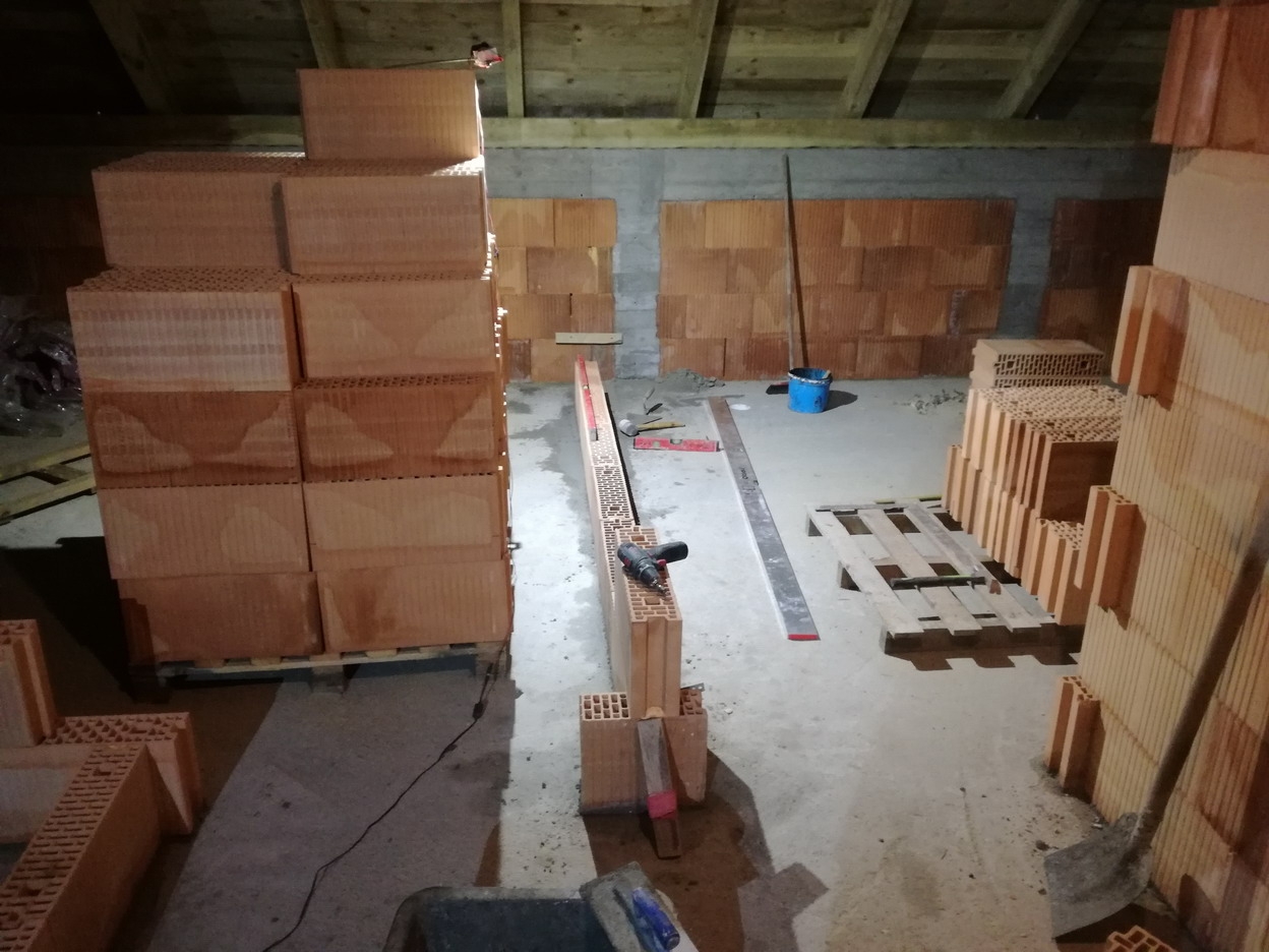

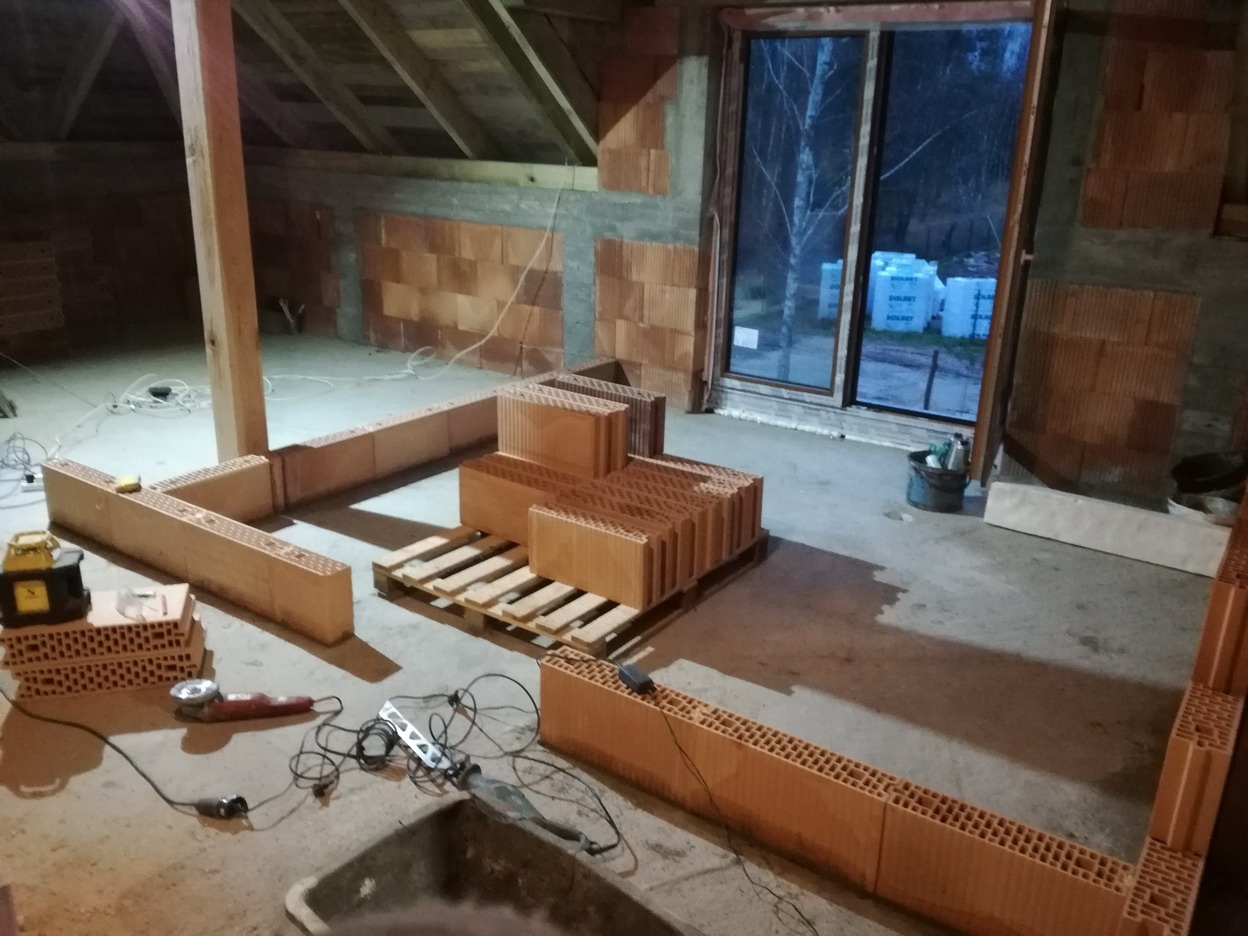

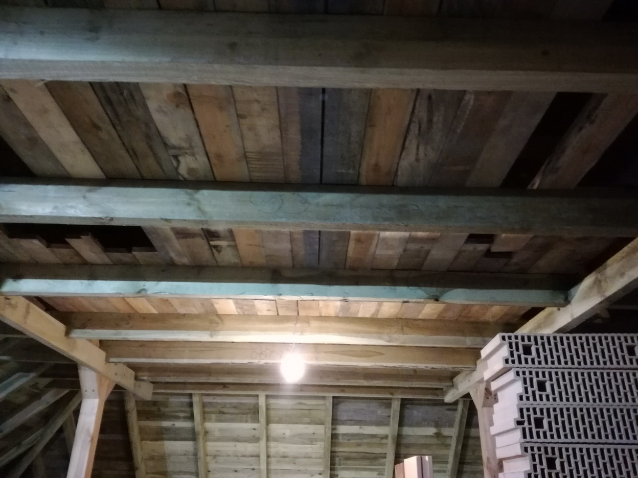

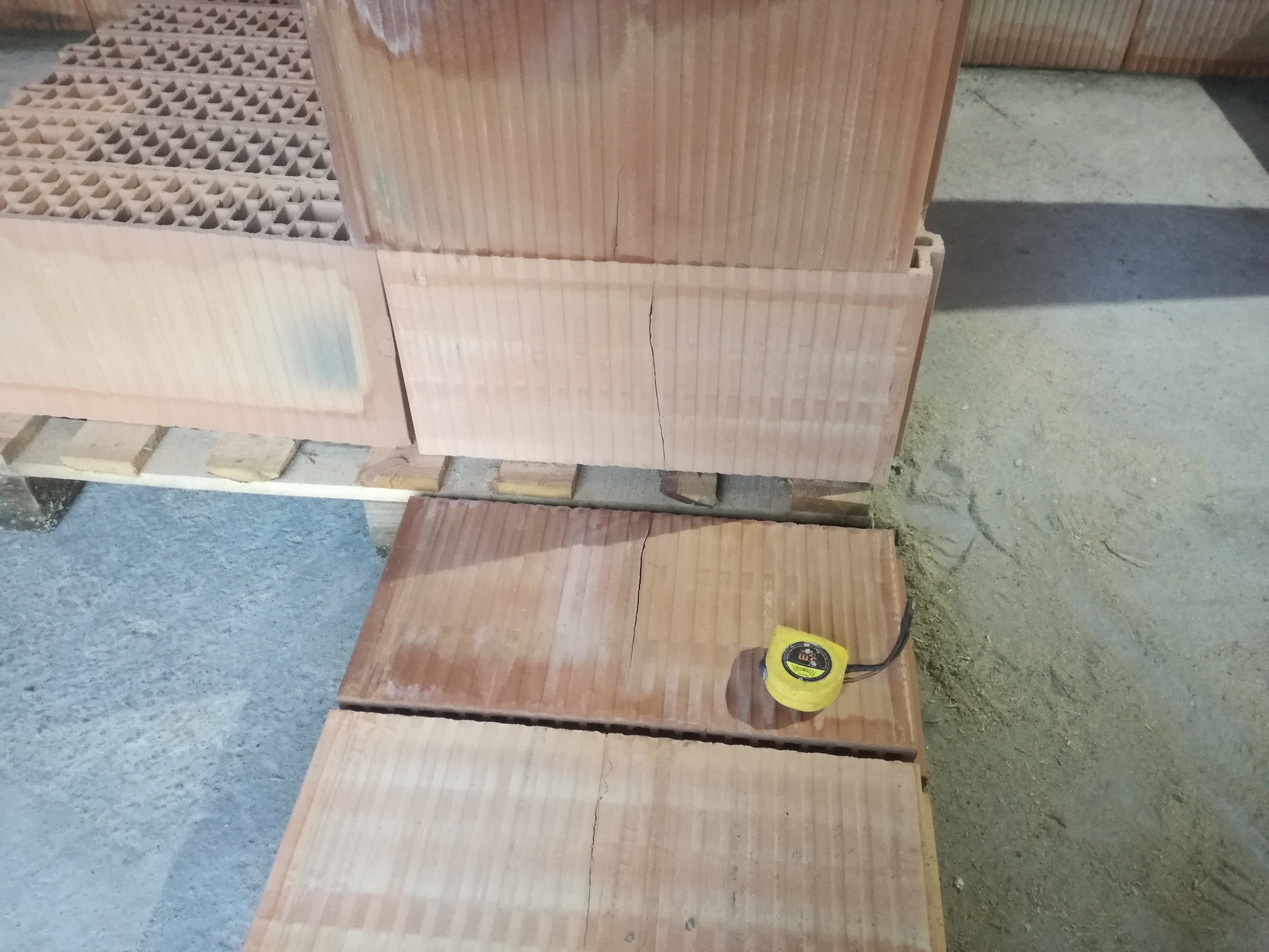

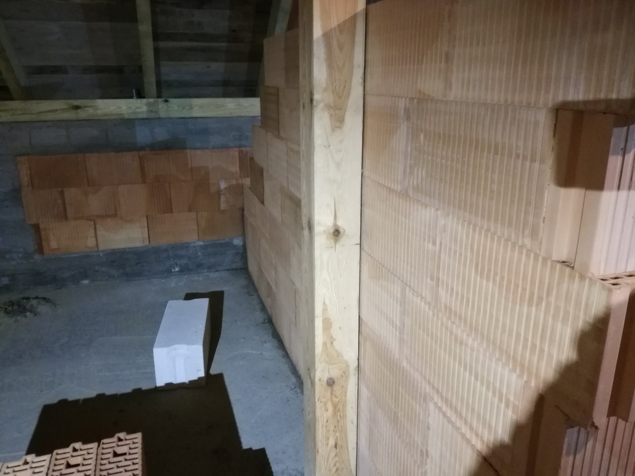

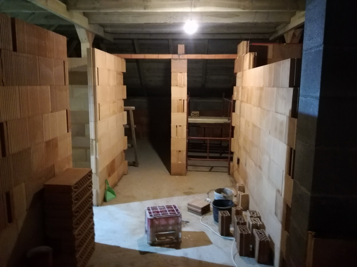

karster 16.01.2018 09:26 Autor Zgłoś naruszenie Udostępnij Napisano 16 Stycznia 2018 Działałem w zeszłym tygodniu (i trochę w pierwszym tygodniu tego roku) z poddaszem: Jak widać słupy drewniane będą ok 1cm odsunięte od ścian nośnych i później zrównane z tynkiem. Będzie tam pewnie jakaś listewka (może przyokienna?) Jętek podpierał raczej nie będę bo konstrukcja jest na tyle solidna i ma krótki dystans (przez drobną moją zmianę projektu dachu... ) że nie będzie potrzebne żadne podpieranie jętek na działówkach. Jedyne co chciałbym zrobić a raczej tego nie zrobię bo szkoda mi czasu, to wylać chociaż delikatny, wysoki na np 7cm wieniec na ścianach działowych by je ładnie związać. Ta chęć spowodowana jest użyciem dryfixa właśnie. Chociaż kleiłem również pionowe spoiny to boję się nieco o te dość wysokie działówki na poddaszu. Może konstrukcja g-k to wzmocni? PS. Muszę szybko kupić zestaw podtynkowy do prysznica. Z tym termostatycznym to jeszcze pomyślę bo np hansgrohe klasyczny i termostatyczny różnią się ok 700zł w cenie akurat ta firma ma iBox uniwersalny (więc później mógłbym zdecydować czy chcę wywalić + kilkaset zł za termostat czy nie) ale już Grohe poddynkowe ma różne elementy dla baterii termostatycznych/ zwykłych. No i klasycznie dylematy. Pozdrawiam Karol Cytuj Odnośnik do komentarza Udostępnij na innych stronach Więcej opcji udostępniania
