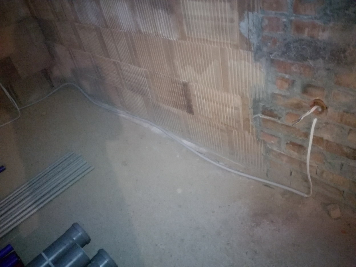

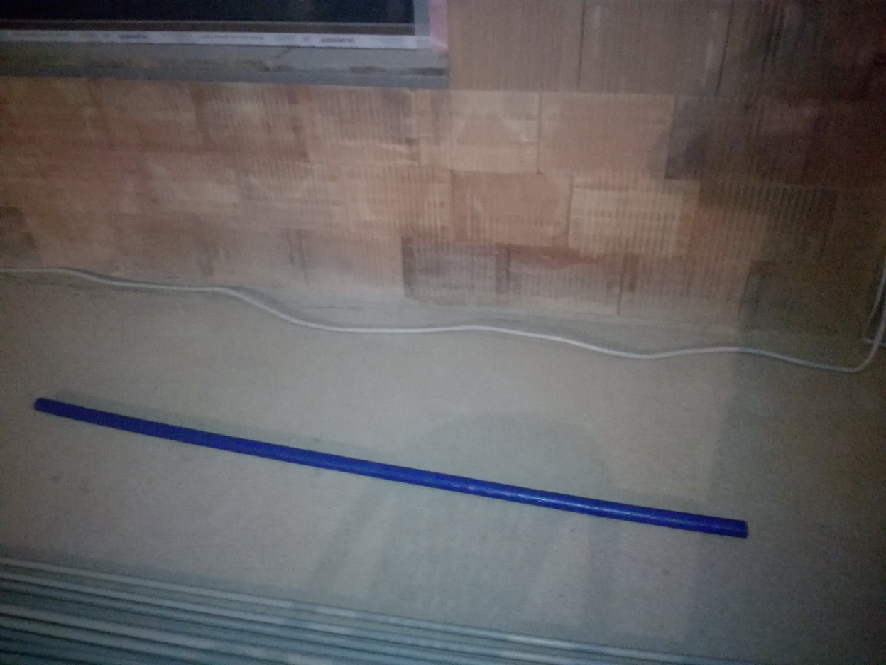

karster 12.02.2018 20:41 Autor Zgłoś naruszenie Udostępnij Napisano 12 Lutego 2018 Na razie koniec dumania bo czas do działania. Dziś nieco kanalizacji, zakupy do CWU, pierwsze konkretne przewody elektryczne. Zasilałem każde pomieszczenie (przynajmniej się starałem, nie zawsze się to udaje) pojedynczym peszlem a w nim 3x1,5 na światło i 3x2,5 na gniazda. - uzbroiłem gniazdka 230V w salonie + przewody do rozdzielnicy (dwa osobne obwody bo kombinuję, że może będzie się coś na noc automatycznie odłączało w ramach oszczędzania energii - pomyślę później) - mały pokój gniazda 230V (5sztuk) + zasilanie z rozdzielni oraz doprowadzenie obwodu oświetleniowego do puszki włącznika (dalej trzeba wiercić a dziś wiertła przy sobie nie miałem) - wiatrołap - również obwód gniazda 230V oraz oświetleniowy - oświetlenie dekoracyjne w przedpokoju (3sztuki), doprowadzenie z rozdzielnicy (przy okazji drugi obwód dla oświetlenia salonu). Ogółem dziś wyrobiłem prawie 100mb 3x1,5 oraz na oko 60-70mb 3x2,5 Jutro pójdzie w ruch 4x1,5 na wszelkie punkty świetlne bo może potem będą sterowane podwójnymi włącznikami - kto to wie Kilka fotek Kilka pytań, jak zawsze proszę o radę/ podpowiedzi: 1) Czy peszle (a może peszele?) należy jakoś mocować do chudziaka? Czy po prostu w styropianie będą się trzymały? Specjalnie są niektóre na fotkach byle jak by zobrazować co się z nimi teraz praktycznie dzieje. Myślałem np o przyklejeniu ich pianą ale chyba powstanie kolejny problem (pkt drugi) 2) Co z folią/ izolacją przeciwwilgociową? 3) Widzicie jedno podejście do umywalki w małej łazience. Po bokach będzie woda i teraz jak tą rurę szarą wyminąć rurkami PP zgrzewanymi po jej prawej stronie? Jakieś konstrukcje alpejskie? 4) Seba miał podobny pomysł (nie wiem czy tak do końca go zrealizował), chcę robić doprowadzenie wody w ścianach przed tynkami ale bez kompletnej instalacji, tzn kolano 10cm nad chudziakiem po to by potem układać ryry na styropianie wycinając w kolejnej warstwie 10cm lutownicą bruzdy (bez używania oryginalnych pianek izolacyjnych). Jakieś uwagi, opinie? PS. Powiem krótko, chujowo robi się nowe rzeczy samemu, człowiek się nie zna to i nawet wyobraźnia ma jakieś ograniczone działanie Pozdrawiam Karol Cytuj Odnośnik do komentarza Udostępnij na innych stronach Więcej opcji udostępniania
Kamil_ 12.02.2018 20:54 Zgłoś naruszenie Udostępnij Napisano 12 Lutego 2018 Hej. Osobiście peszle mocuję do posadzki na takie uchwyty:http://therm.pl/hak-podlogowy-podwojny-100,3,73295,391 Cytuj Odnośnik do komentarza Udostępnij na innych stronach Więcej opcji udostępniania
karster 12.02.2018 21:05 Autor Zgłoś naruszenie Udostępnij Napisano 12 Lutego 2018 Dzięki Kamil, pytanie czy ma to sens (to mocowanie) bo jak się położy styropian i pianą czy nawet piaskiem wypełni to nic nie ma prawa tańczyć a i prosto, ładnie będzie. Teraz jest tylko tak byle jak chociaż układane jest równo to potem same przewody uciekają. Te haki nie są przypadkiem typowe do mocowanie rur co/cwu? PS. Co z przewodem antenowym? Mam dodany do koszyka taki: http://allegro.pl/kabel-antenowy-k-1000-100-cu-polski-tv-sat-dvb-t-i6718646787.html i u tego samego sprzedawcy http://allegro.pl/skretka-kabel-sieciowy-utp-madex-kat-5e-305m-i6721224923.html Ceny nie są specjalnie niskie i to nie w sensie, że ten sprzedawca jest drogi, tylko te przewody nie są tanie ( a są oferty 100mb za 40zł antenowy). Pozdrawiam Karol Cytuj Odnośnik do komentarza Udostępnij na innych stronach Więcej opcji udostępniania
Kamil_ 12.02.2018 21:16 Zgłoś naruszenie Udostępnij Napisano 12 Lutego 2018 karster na budowach montuje, bo tam się dzieje dużo rzeczy. Elektryk, hydraulik, posadzkarz. Po drugie fajnie, aby się to nie walało. Co do przewodu antenowego ile metrów potrzebujesz? Trzeba porządny przewód wsadzić, którego nie będziesz żałował... Mam rolki 250 metrów na takich krążkach, jak coś mogę Ci wysłać bez stresu ile zużyjesz tyle pójdzie, resztę odeślesz i zapłacisz za tyle ile poszło https://www.sklepsaturn.pl/kabel-satlan-1-13-miedz-cu-trishield-250m-pullbox.html O cenę się nie martw - źle nie będzie Cytuj Odnośnik do komentarza Udostępnij na innych stronach Więcej opcji udostępniania

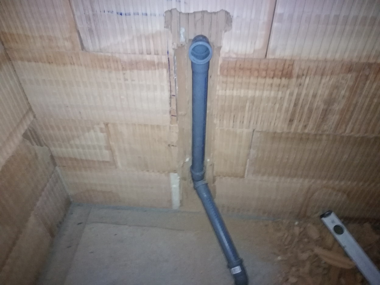

aiki 13.02.2018 07:02 Zgłoś naruszenie Udostępnij Napisano 13 Lutego 2018 Woda jest zawsze trochę wyżej od kanalizy więc możesz górą to obejść. Cytuj Odnośnik do komentarza Udostępnij na innych stronach Więcej opcji udostępniania
hektor80 13.02.2018 07:19 Zgłoś naruszenie Udostępnij Napisano 13 Lutego 2018 a nie lepiej zrobić wodę po tynkach?? przecież i tak tam gdzie będziesz kuł pod rury wod-kan to albo będą płytki w łazienkach albo za szafkami w kuchni... będziesz miał wtedy pewność że gwiazdy od tynków nie pouszkadzają Ci rur.... Cytuj Odnośnik do komentarza Udostępnij na innych stronach Więcej opcji udostępniania
karster 13.02.2018 07:24 Autor Zgłoś naruszenie Udostępnij Napisano 13 Lutego 2018 No właśnie starałem się zrobić instalacje przed tynkami... może to podstawowy błąd bez robienia posadzki. Chyba, że bym jednak najpierw zrobił komplet wszelkich instalacji, potem wylewki i na końcu tynki. Jakoś tak bardziej boję się tej kolejności. Że np tynkarzom będzie gorzej wyrównać połączenie ściana - podłoga, że fest usyfią wylewki i potem będzie mega skrobanie pod ultra cienkie podkłady pod panele. aiki - wysokość pierwszego pustaka(pierwsza fuga) to docelowa wysokość wylewek więc rurki od wody będą sporo niżej. No i właśnie te rurki do wody chcę instalować teraz, przed tynkami ale tylko podejścia (krótki kawałek rury pionowej + kolanko z gwintem 1/2" no i na dole zwykłe kolanko. PozdrawiamKarol Cytuj Odnośnik do komentarza Udostępnij na innych stronach Więcej opcji udostępniania
aiki 13.02.2018 10:05 Zgłoś naruszenie Udostępnij Napisano 13 Lutego 2018 O to mi chodziło Cytuj Odnośnik do komentarza Udostępnij na innych stronach Więcej opcji udostępniania

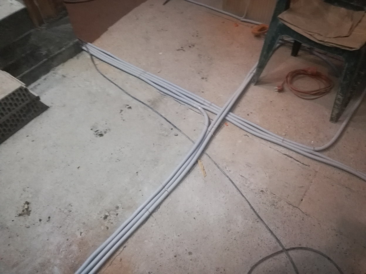

ggdh 13.02.2018 17:46 Zgłoś naruszenie Udostępnij Napisano 13 Lutego 2018 Peszle do chudziaka u mnie montujemy na kołki szybkiego montażu (małe, chyba 6/40), do których wiąże się cienki drut (elastyczny, nie taki jak pilot z peszla, bo za bardzo by sprężynował). Plus jest taki, że tak możesz zamontować kilka peszli. Jak chcesz zrobić na płasko peszle obok siebie to dajesz 2 takie kołki po bokach i łączysz je drutem przyciskając peszle do chudziaka. Wrzucę dzisiaj zdjęcia instalacji. Cytuj Odnośnik do komentarza Udostępnij na innych stronach Więcej opcji udostępniania
