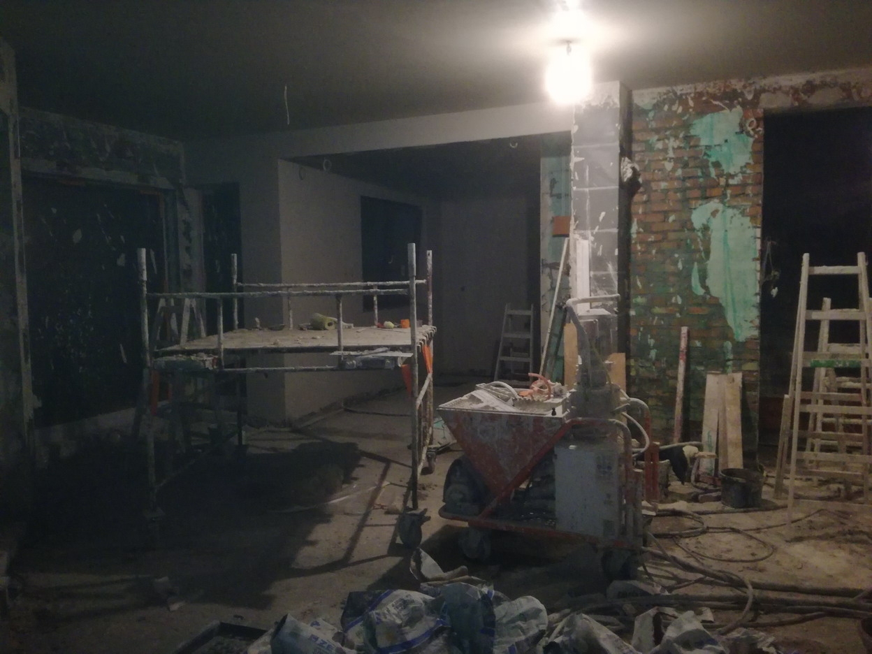

karster 29.03.2018 21:21 Autor Zgłoś naruszenie Udostępnij Napisano 29 Marca 2018 Mam tynkarzy. W pierwszą noc po tynkowaniu na piętrze było -6°C... zobaczymy, czy nic nie spadnie. Drugiego dnia była awaria wody i tynkarze osadzali listwy, gruntowali - ogólna ścieman dziś trzeci dzień i tym razem pokój na parterze na gotowo (sufit, sciany). Dla mnie jest super. Kupić żyrafę, poszlifować i malować. Nawet gdyby teraz pomalował to często spotyka się gorsze śfiany.... Mam ogrom pracy, toteż się mi odzywam Pozdrawiam Karol Cytuj Odnośnik do komentarza https://forum.murator.pl/topic/224425-dom-pod-krzewuszk%C4%85-diy/page/37/#findComment-7513365 Udostępnij na innych stronach Więcej opcji udostępniania

karster 06.04.2018 18:46 Autor Zgłoś naruszenie Udostępnij Napisano 6 Kwietnia 2018 I oficjalnie mnie przegoniłeś Czyżby? A nie masz przypadkiem całego wodkanu gotowego a i może styropianu czy również podlogowki w trakcie? Bo wiesz, miksokret to jeden dzień i gotowe Jest pięknie, kurde jak te tynki cieszą. Dziś skonczyli część mieszkalną i zaczeli kotlownie. Przygotowali też garaż także w poniedziałek koniec. Potem z mojej strony tydzien lub dwa przerwy (nieee, nie odpoczynek a zapierdziel w pracy, czas odrobić tynki za "jedyne" dwadzieścia koła). Wg szefa tynkarzy wyszło 800m^2 tynkow. Tynk to dolina nidy zeta po 25 zeta za mkw. Nic mnie nie interesuje. Listwy przyokienne, kątowniki/narozniki, folie ochronne, tasmy, grunty, zabepieczenie czegokolwiek - glownie okienn. Na koniec z grubsza sprzątają. Cena regularna to 27zl a ja zalapalem sie na zimową cenę. Beta kilka zl taniej Pozdrawiam Karol Cytuj Odnośnik do komentarza https://forum.murator.pl/topic/224425-dom-pod-krzewuszk%C4%85-diy/page/37/#findComment-7517215 Udostępnij na innych stronach Więcej opcji udostępniania

karster 07.04.2018 20:58 Autor Zgłoś naruszenie Udostępnij Napisano 7 Kwietnia 2018 Więc będziesz zadowolony. Nic tylko się cieszyć Pierwszej nocy tynki dostały małego kopa od pogody. Było minimum -6 (lub więcej) mrozu w nocy. Trzy pokoje były na gotowo na poddaszu. Podczas schnięcia (a pogoda mocno pomaga ) powstają drobne góreczki na tynku i dziś akurat przyjechał szef brygady i pokazał mi właśnie te nierówności oraz jak je błyskawicznie usunąć - oni na to mówią "kosa" / "kosić tynk" a to taka duża szpachelka (w internecie "szpachla fasadowa"); wystarczy tym czymś przelecieć (lub papierem ściernym) no i malować. Jest oczywiście kilka ubytków - gdzieś coś pukną, gdzieś kopną girą czy oprą coś ciężkiego i wypadało by jakimś finiszem porobić zaprawki Mały update starych zdjęć (niektóre zrobione tydzień/ dwa przed świętami), sorki ale nie mam chwili dla siebie co dopiero kopiować, edytować, uploadować fotki Co my tam mamy? - instalacja elektryczna u góry, coś tam na dole (oj w tym temacie mam sporo zdjęć - poszło 2,6km przewodów, tysiące uchwytów USMP/USMO, setki metrów peszli i cholera wie czego jeszcze) - śnieg 31 marca - sposób na wykończenie murłaty -> pustak 6cm a wcześniej cieśla przesunął murłatę odpowiednio w stronę krawędzi muru (a ja jeszcze wcześniej ładnie szpilki rozmieściłem ;p ) cdn... Cytuj Odnośnik do komentarza https://forum.murator.pl/topic/224425-dom-pod-krzewuszk%C4%85-diy/page/37/#findComment-7517656 Udostępnij na innych stronach Więcej opcji udostępniania

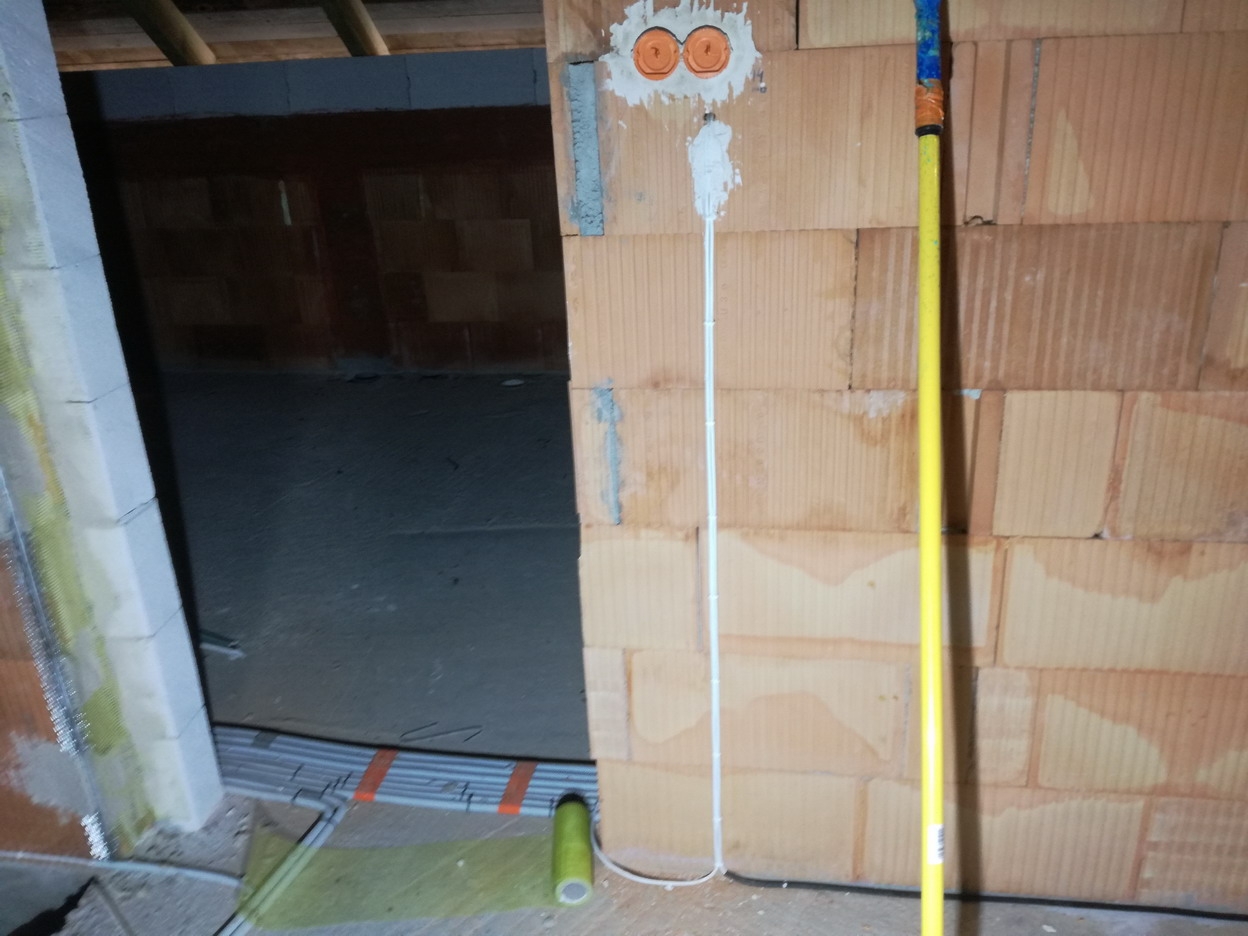

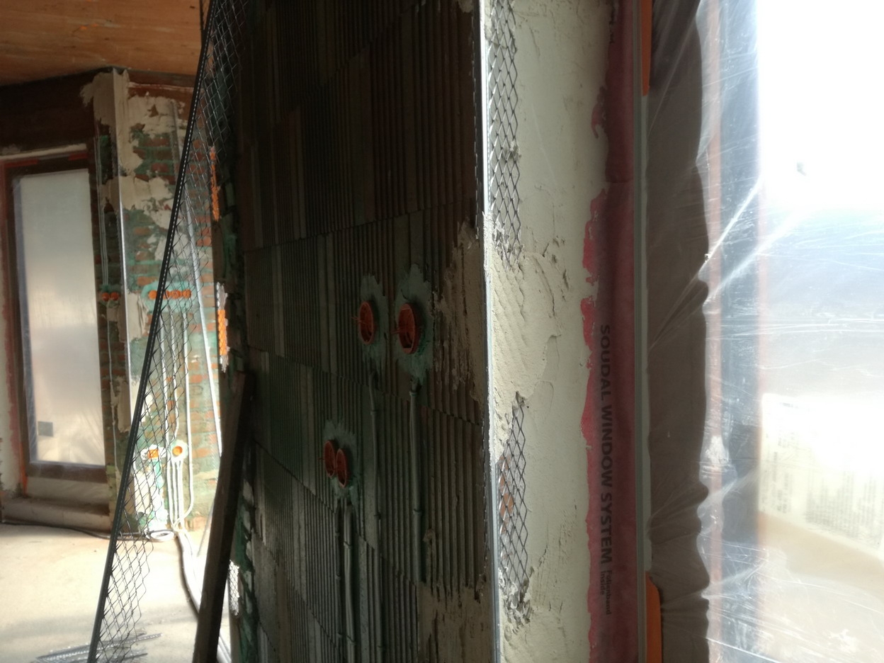

karster 07.04.2018 21:03 Autor Zgłoś naruszenie Udostępnij Napisano 7 Kwietnia 2018 Druga paczka: -kolejna porcja instalacji (spokojnie, i tak nie zamierzam Wam wszystkich zdjęć pokazywać - ile można, to wszystko na jedno kopyto) - taśmy przy oknach -> zakichany ciepły montaż. Za okna zapłaciłem (z roletami i garażem) 41tys, tynki 20 tys a taśmy bitumem wewnątrz musiałem kleić sam. Do tego wycinanie/ wyrywanie i uzupełnianie pianki po partaczach z firmy Budmax (Toruń, ci od okien) no a na dodatek jeszcze szefu tynkarzy powiedział, że muszę sam wklejać te siatki taśm. No masakra jakaś ale podołałem. Kuźwa inwestor za mało płaci więc sam musi napier*alać nocami cdn... Cytuj Odnośnik do komentarza https://forum.murator.pl/topic/224425-dom-pod-krzewuszk%C4%85-diy/page/37/#findComment-7517660 Udostępnij na innych stronach Więcej opcji udostępniania

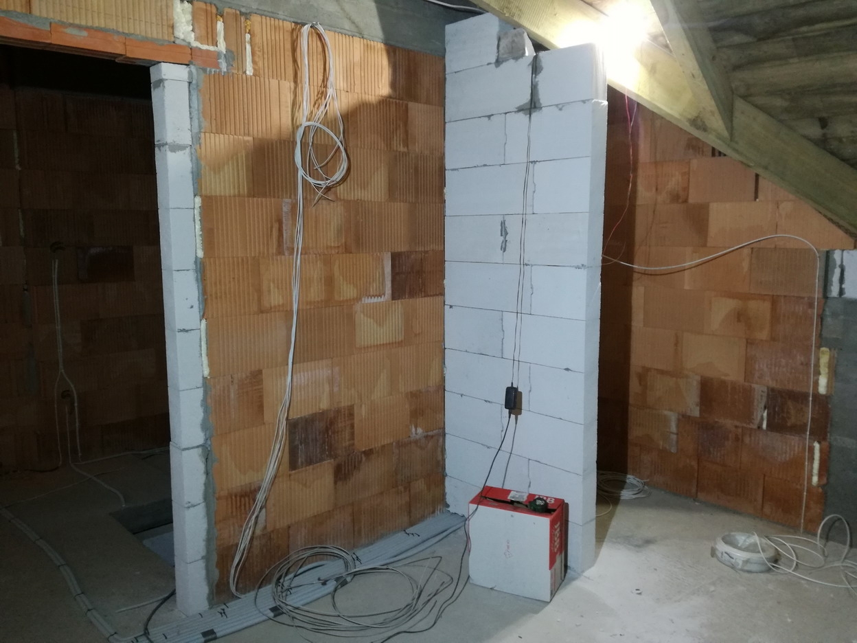

karster 07.04.2018 21:16 Autor Zgłoś naruszenie Udostępnij Napisano 7 Kwietnia 2018 Trzecia paczka: - tak powinny wyglądać taśmy (przylegać) oraz przykład partactwa (braku pianki i byle czego z taśm/ szmat przy oknach - maszynka w salonie (gdy Ci takie coś postawią -> wiedz, że coś się dzieje) - gdzieś tam sobie wstawiłem rurę instalacyjną (foto z miarką) fi 28mm aby potem np przewód do WM czy może inne cudeńka zamontować bo obecnie nie wiem jaki przewód dać. Skrętak leży w każdym strategicznym punkcie (no poza WC tam dodam tylko czujniki zalania gdzieś sprytnie schowane podczas układania rur do cwu - pod schodami miałem wystające z ziemi zakończenie ocieplenia stopy schodów - dołożyłem styropianu 10cm, klej/siatka/klej no i tynk obecnie jest bajeczka. Dodatkowo pomalowałem raz jeszcze izoplastem RW + BW widoczny kawałek fundamentu bo będzie tam zaniżenie i brak ocieplenia (spiżarnia). Waham się, czy nie zrobić tam dojścia świeżego powietrza + kratki wentylacji grawitacyjnej (jest to pomieszczenie wyłączone z instalacji WM). Pewnie daruję sobie ten nawiew choć mnie korci dać 2flexy 50mm cdn? Czy wystarczy na chwilę? Cytuj Odnośnik do komentarza https://forum.murator.pl/topic/224425-dom-pod-krzewuszk%C4%85-diy/page/37/#findComment-7517663 Udostępnij na innych stronach Więcej opcji udostępniania
karster 07.04.2018 21:58 Autor Zgłoś naruszenie Udostępnij Napisano 7 Kwietnia 2018 ... no to jakby jednak było mało to mam dwie kolejne paczki: - centrum dowodzenia - przewody ethernetowe zebrałem w jednej sporej puszcze wtynkowej a na koniec pomyślę co dalej. Nie chcę szafy rack bo duże to to i drogie. Ja maniakiem nie jestem, jakiś modem radiowy (nic innego tam nie ma) lub LTE, większy switch i po sprawie. Nie dałem przewodów do kamer - ostatnia chwila by jeszcze coś przez sufit przewiercić ale nie wiem co i jak i gdzie - mam całkiem spory strych (na jednej z fotek po lewej w dziurze chcę umieścić skrzynki rozdzielaczy WM, część rur prosto w dół a potem w styropianie na stropie, inne w wełnie na poddaszu) - taśmy paroprzepuszczne na zewnątrz są dość solidnie przyklejone do muru - nie da się teggo bitumu urwać takie to mocne cholerstwo (sudafoil) - wyczystka kominowa zostanie zakończona jakimiś plastikowymi drzwiczkami rewizyjnymi 25x35cm - nie wiem co z przewietrzaniem wełny w kominie nie chcę dziurawić domu, będzie WM cdn... jeszcze tylko jedna paczka Cytuj Odnośnik do komentarza https://forum.murator.pl/topic/224425-dom-pod-krzewuszk%C4%85-diy/page/37/#findComment-7517672 Udostępnij na innych stronach Więcej opcji udostępniania
