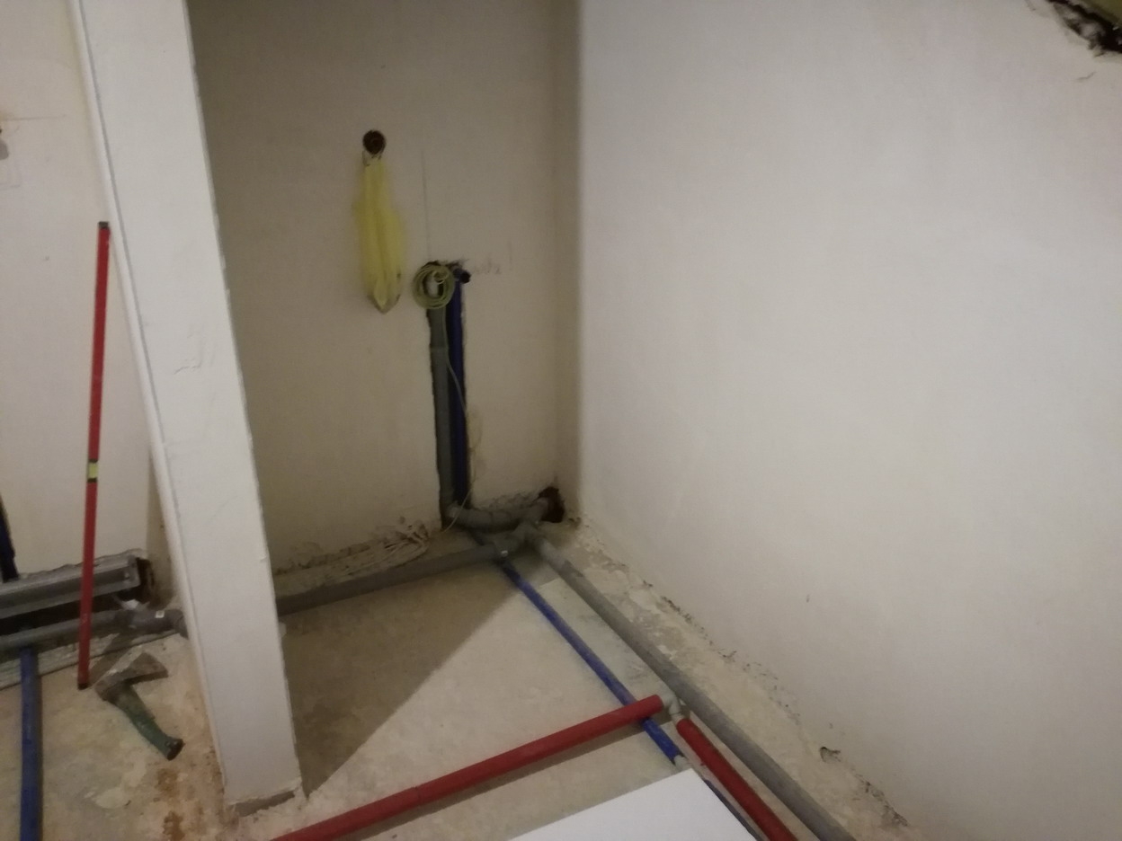

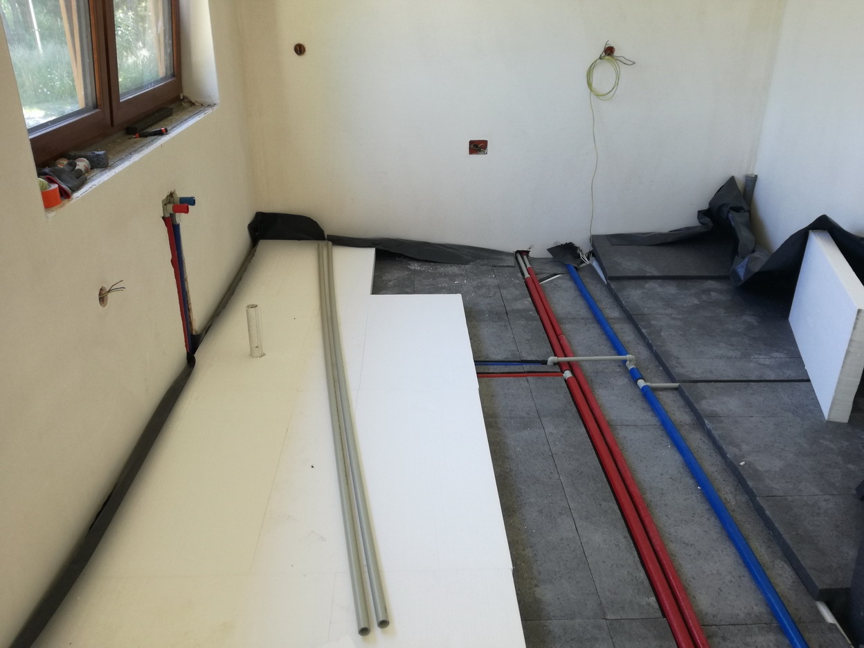

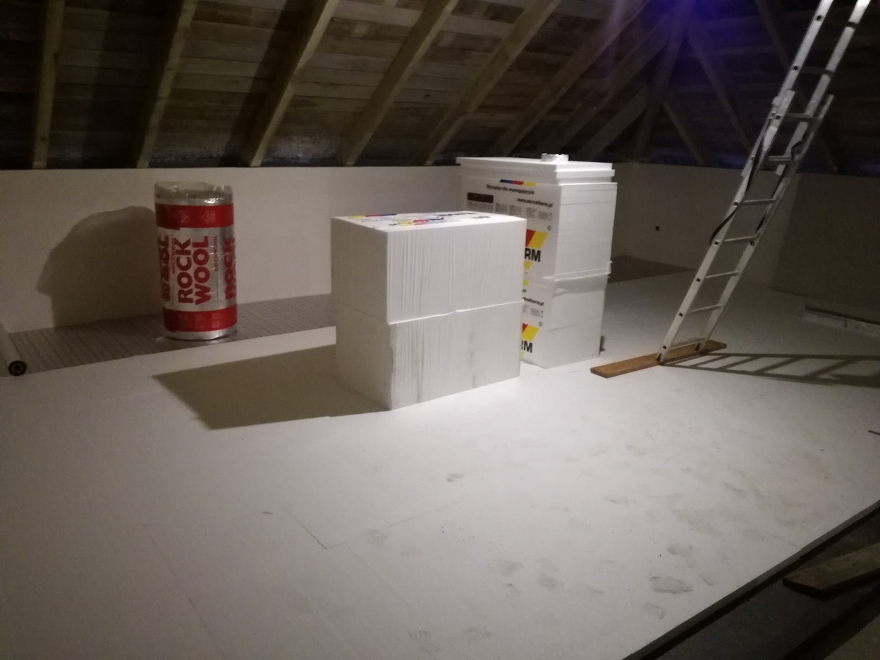

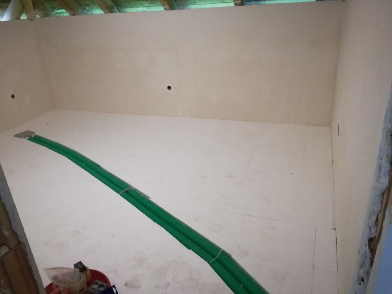

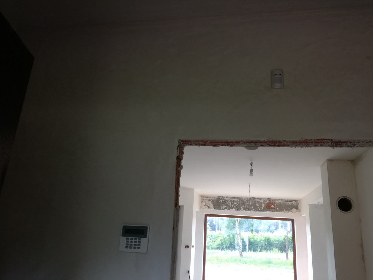

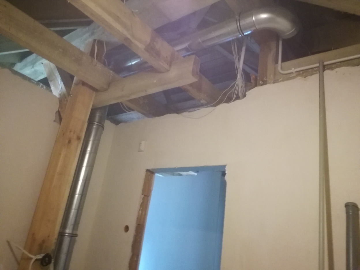

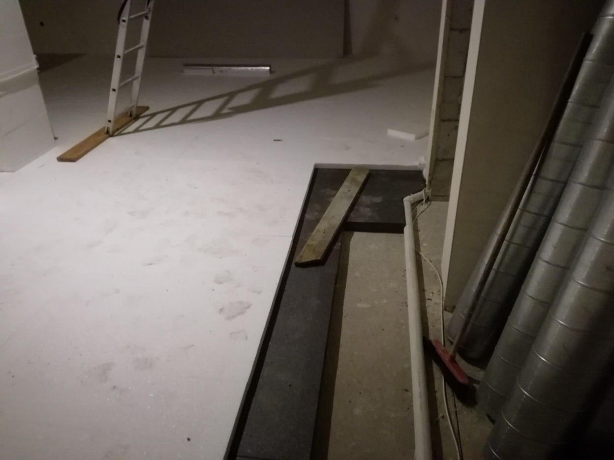

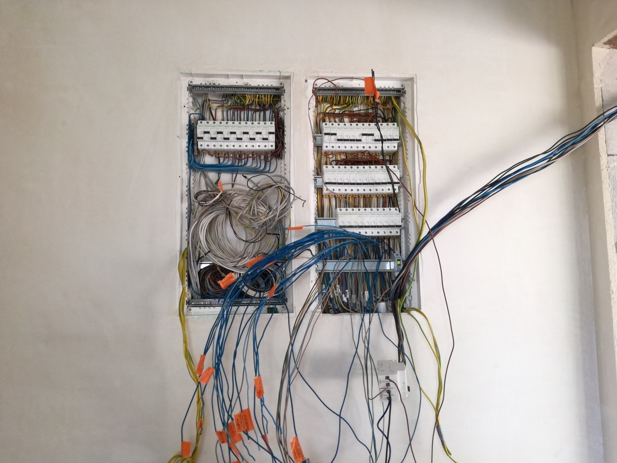

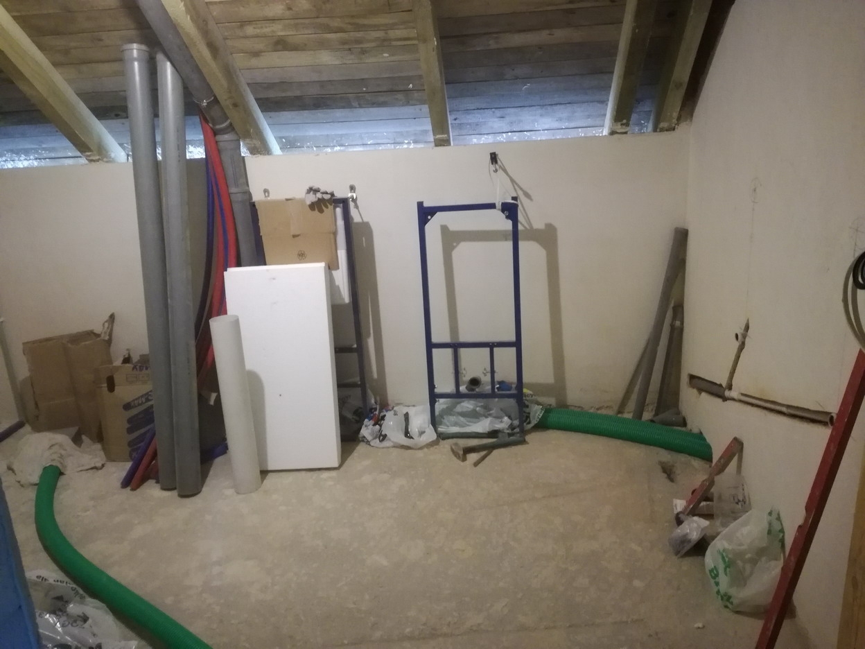

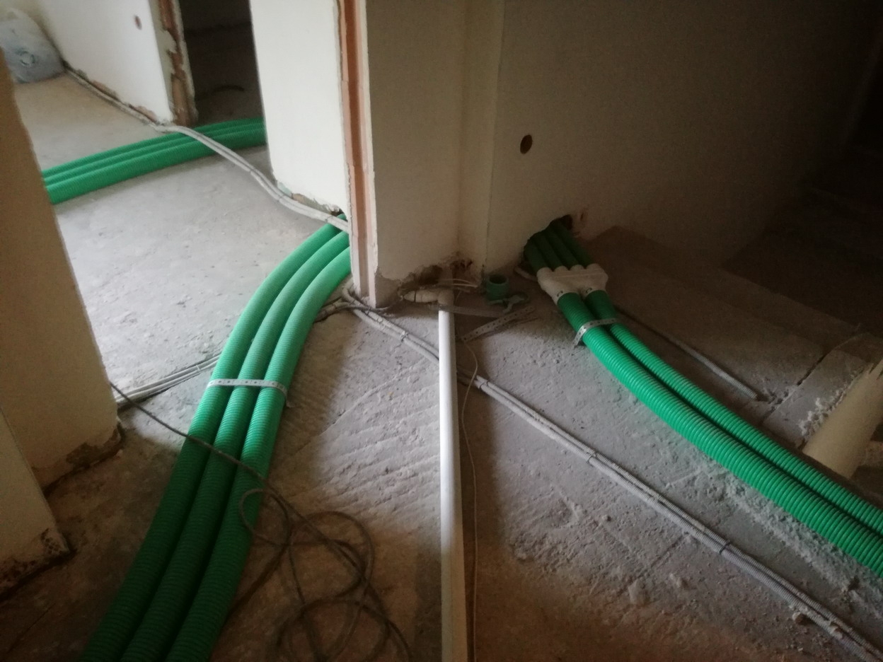

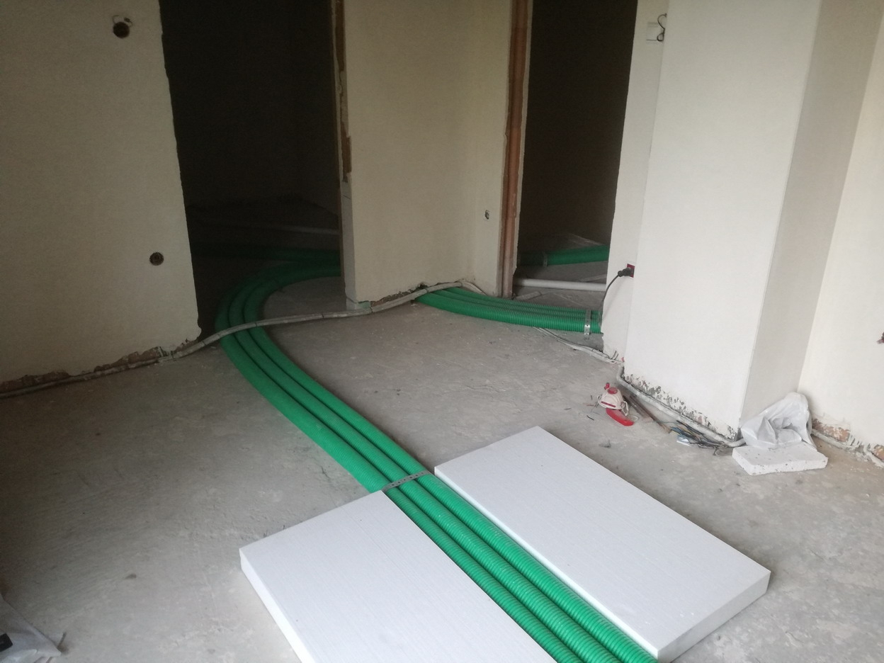

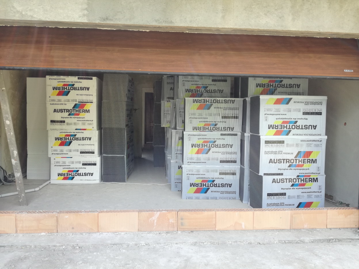

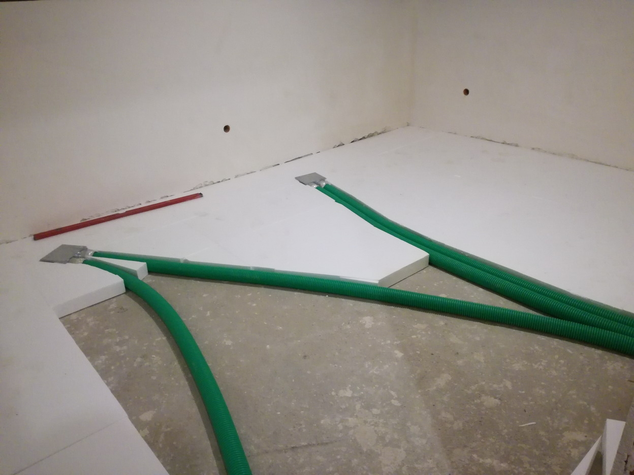

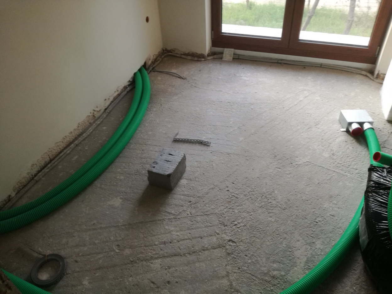

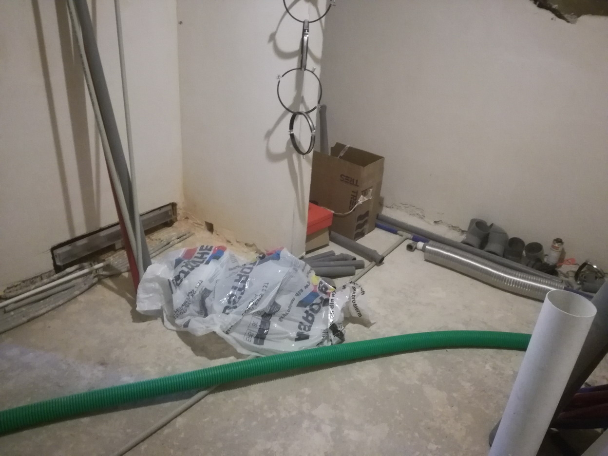

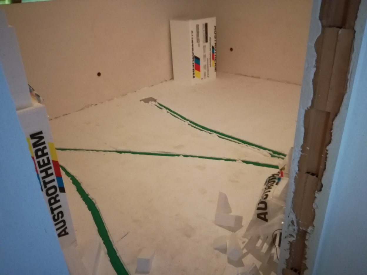

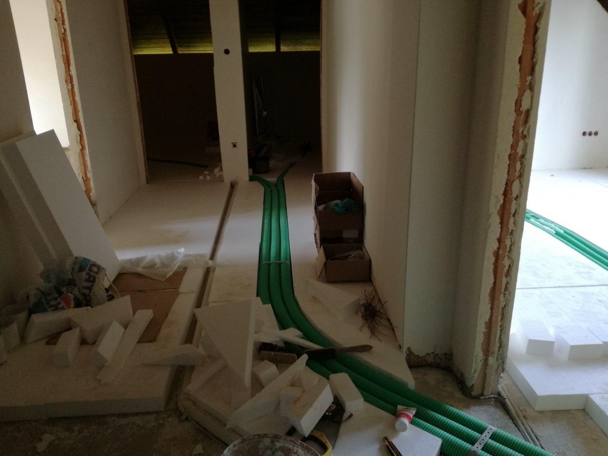

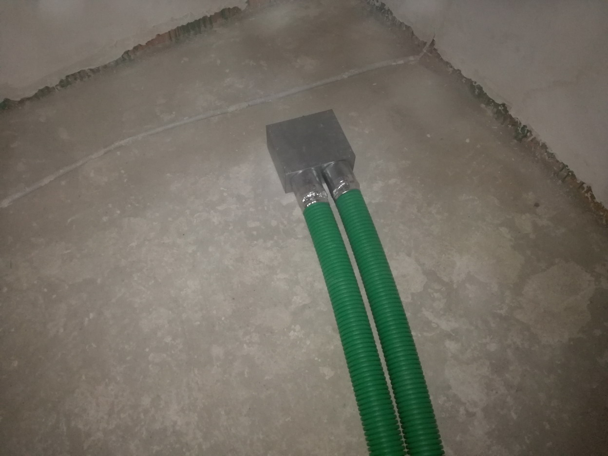

karster 16.05.2018 07:51 Autor Zgłoś naruszenie Udostępnij Napisano 16 Maja 2018 Działam z instalacjami, wolno idzie no ale zawsze jakiś kroczek do przodu. Kilka fotek na szybko i spadam do pracy. Fotki, jakieś zakupy (do łazienki/ alarm/ WM, styropian): Pozdrawiam Karol Cytuj Odnośnik do komentarza Udostępnij na innych stronach Więcej opcji udostępniania

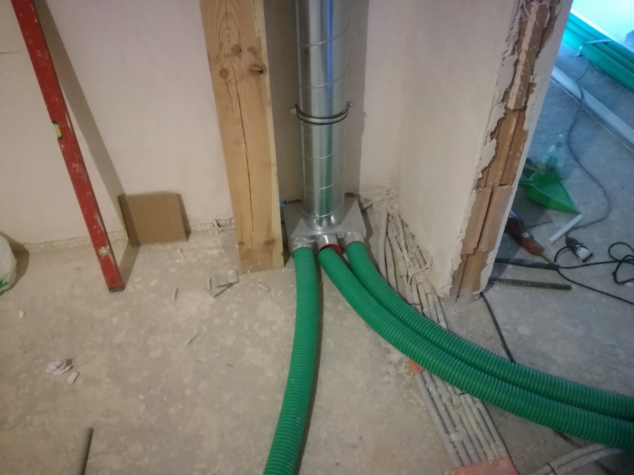

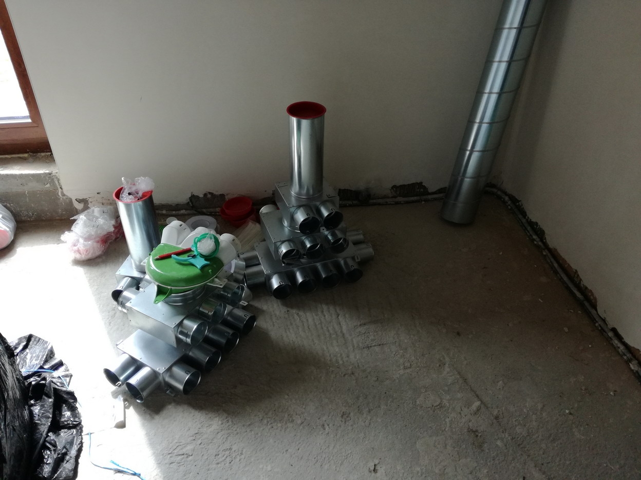

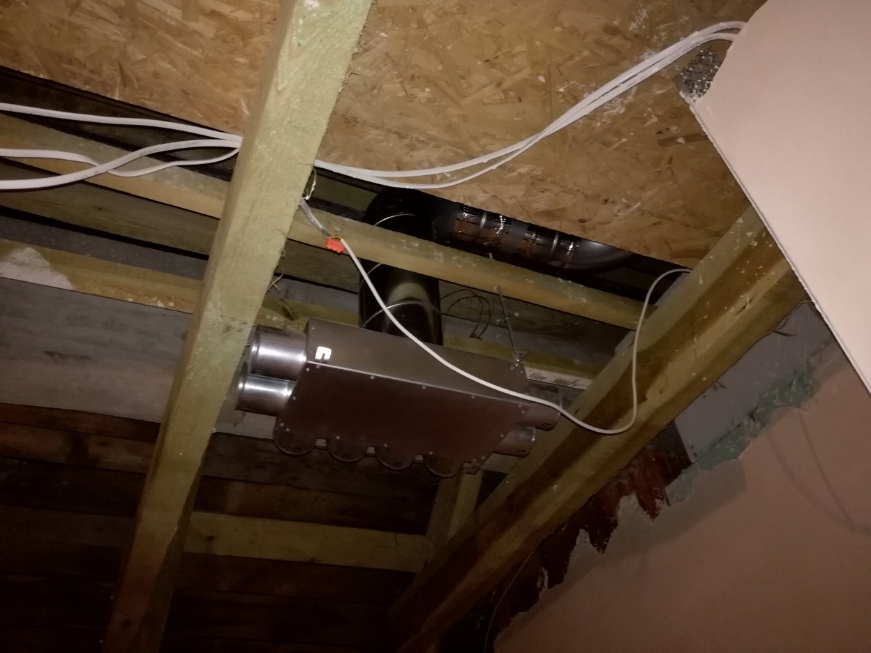

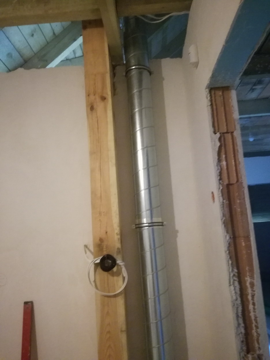

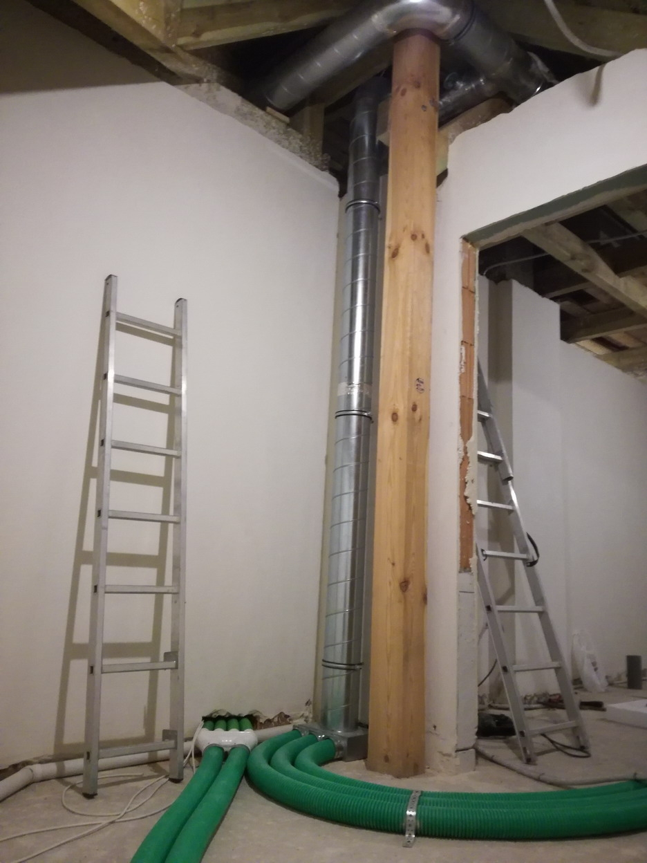

Doli. 16.05.2018 08:04 Zgłoś naruszenie Udostępnij Napisano 16 Maja 2018 Widzę, że rury spiro masz już zapięte obejmami, a nie są w otulinie. Masz zamiar je pakować w wełnę taką jak poniżej? http://static.pokazywarka.pl/i/c/5/36544d405ff7f91f0cd379c5e55e4623_orig.jpg Cytuj Odnośnik do komentarza Udostępnij na innych stronach Więcej opcji udostępniania
karster 16.05.2018 09:06 Autor Zgłoś naruszenie Udostępnij Napisano 16 Maja 2018 Kupiem dwa walki fajnej wełny samoprzylepnej i chyba za dużo... Ocieplał będę tylko to co w strefie zimnej (na strychu). Pionów w zabudowach gk nie zamierzam (bo po co? Chyba, że jakaś magia się wtedy dzieje i jest ciszej). Rury od rozdzielaczy mają temperaturę pomieszczeń (wyciąg) lub zbliżoną (nawiew) stąd wg mnie pod tym względem nie ma powodów by je ocieplać. Mylę się? PozdrawiamKarol Cytuj Odnośnik do komentarza Udostępnij na innych stronach Więcej opcji udostępniania
Doli. 16.05.2018 09:25 Zgłoś naruszenie Udostępnij Napisano 16 Maja 2018 U mnie całe spiro jest ocieplone. Nawet piony. Nie potrafię podać co będzie jak nie będą ocieplone. Po prostu zwróciłam uwagę, że u mnie są. Cytuj Odnośnik do komentarza Udostępnij na innych stronach Więcej opcji udostępniania

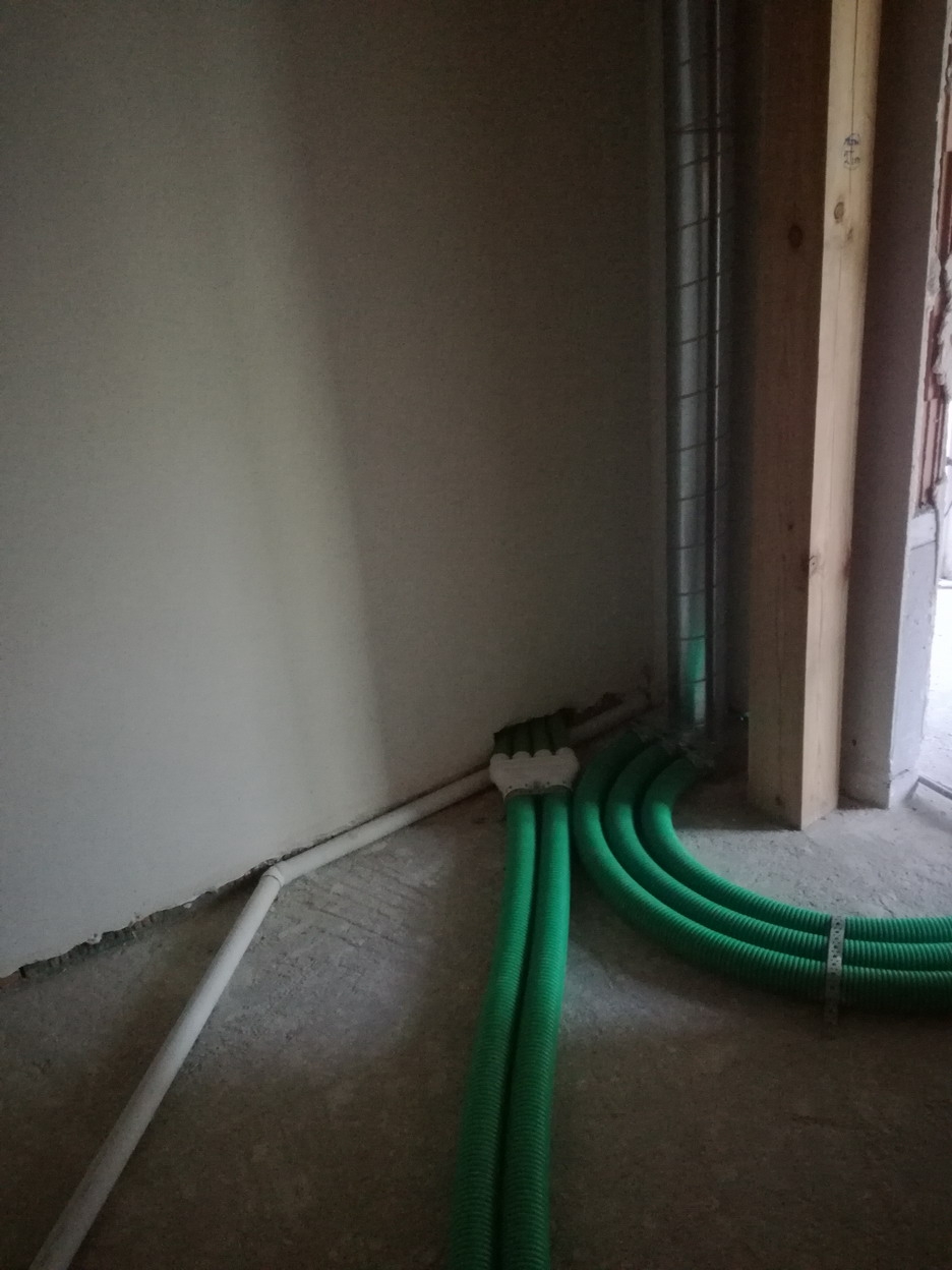

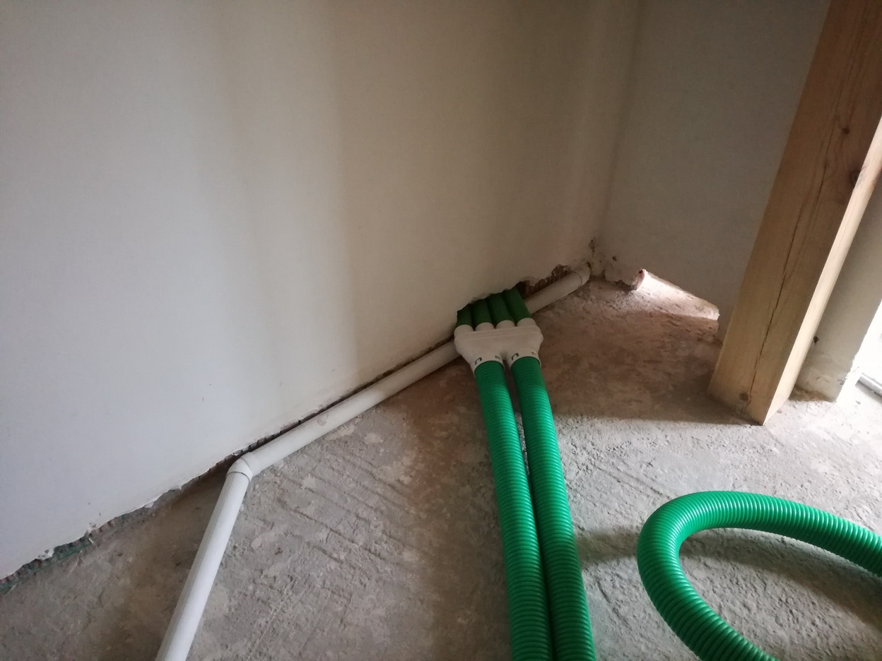

pstawik 16.05.2018 09:42 Zgłoś naruszenie Udostępnij Napisano 16 Maja 2018 Karol i jak w końcu rozłożyłeś kanały w pomieszczeniach z podziałem na wywiew/nawiew? Będziesz miał po jednej skrzynce rozdzielczej nawiew i wywiew na każdym piętrze (czyli w sumie 4 skrzynki rozdzielcze)? Cytuj Odnośnik do komentarza Udostępnij na innych stronach Więcej opcji udostępniania
karster 16.05.2018 10:33 Autor Zgłoś naruszenie Udostępnij Napisano 16 Maja 2018 Tak, 4 skrzynki + 4 przepustnice. Uważam, ze to bezpieczne rozwiązanie. PozdrawiamKarol Cytuj Odnośnik do komentarza Udostępnij na innych stronach Więcej opcji udostępniania

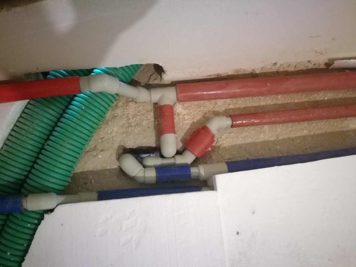

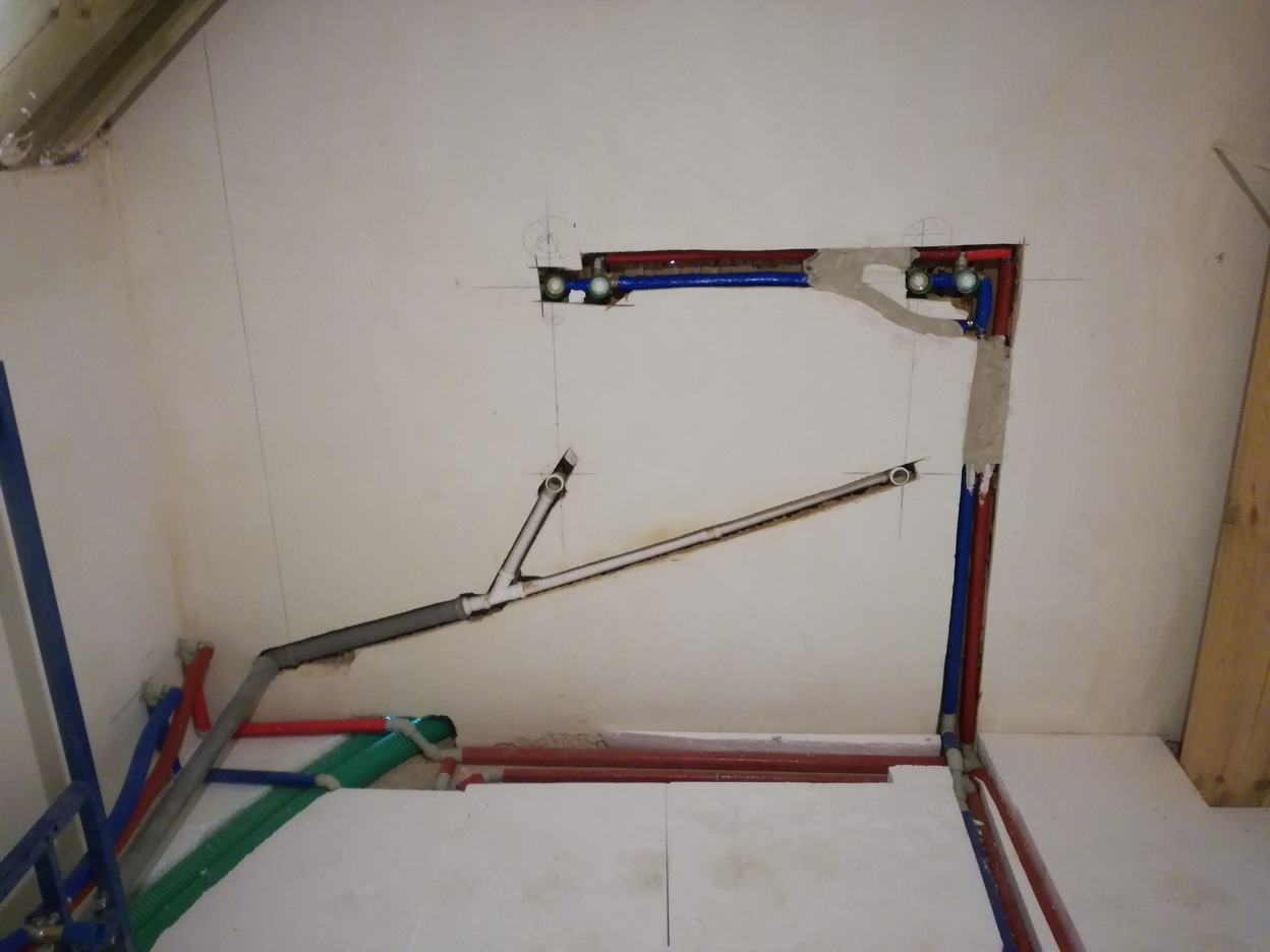

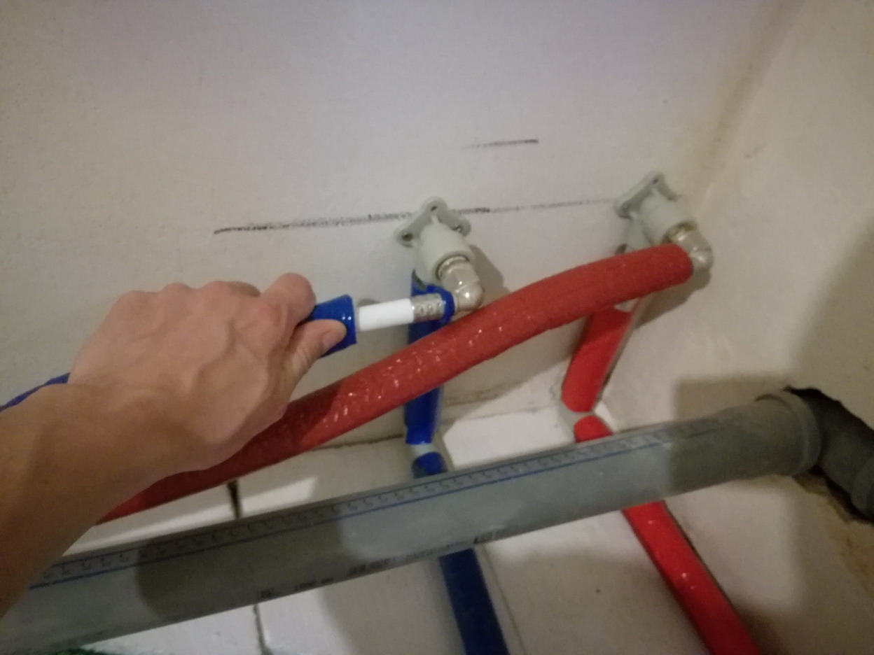

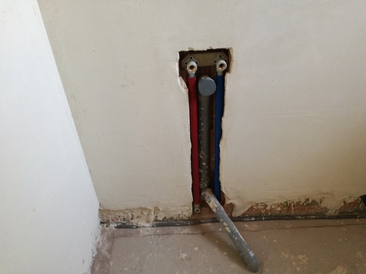

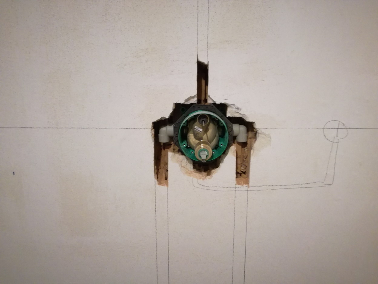

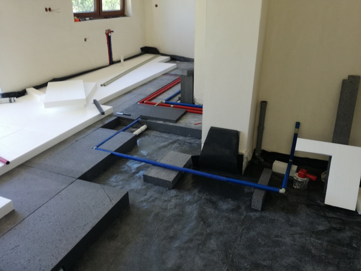

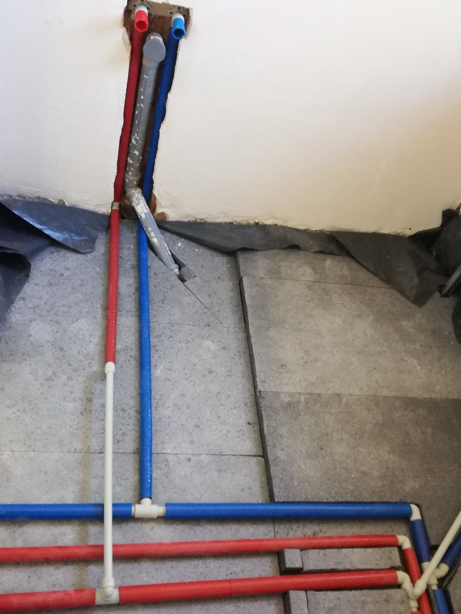

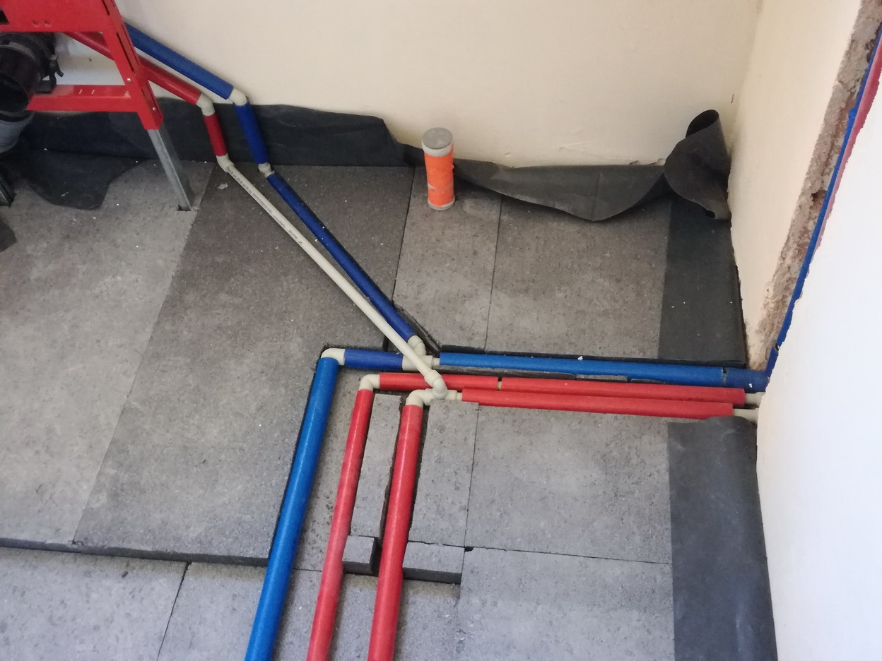

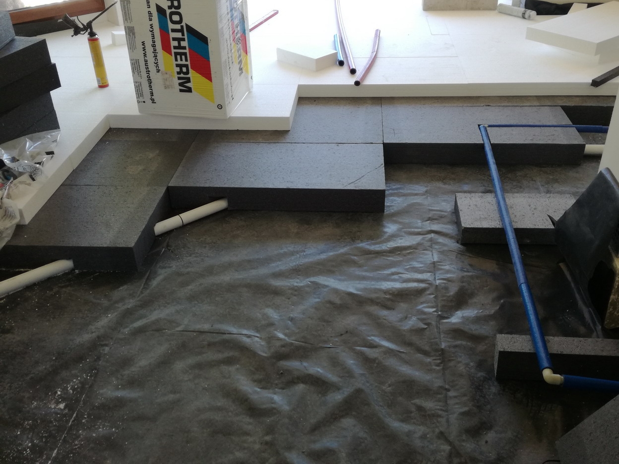

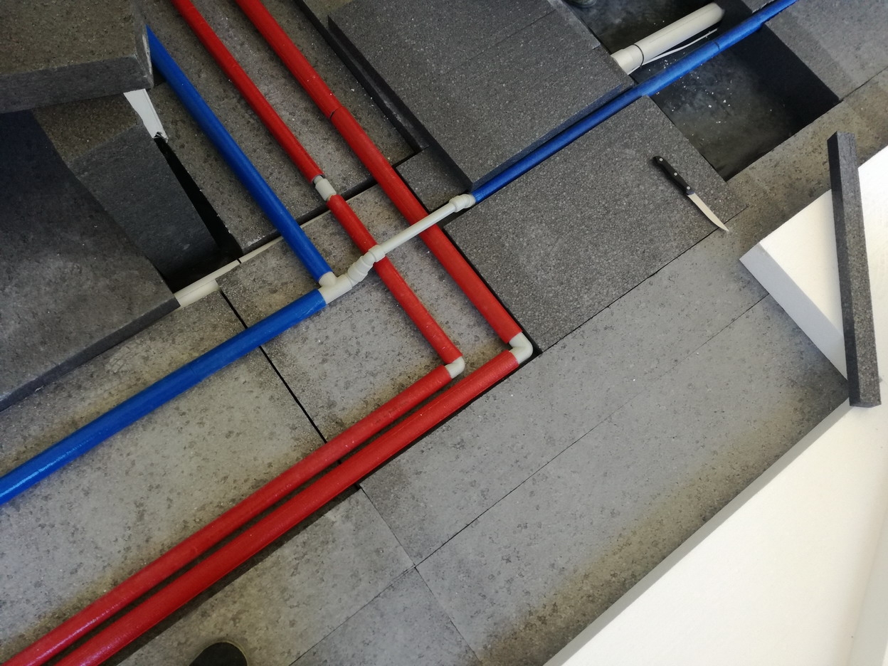

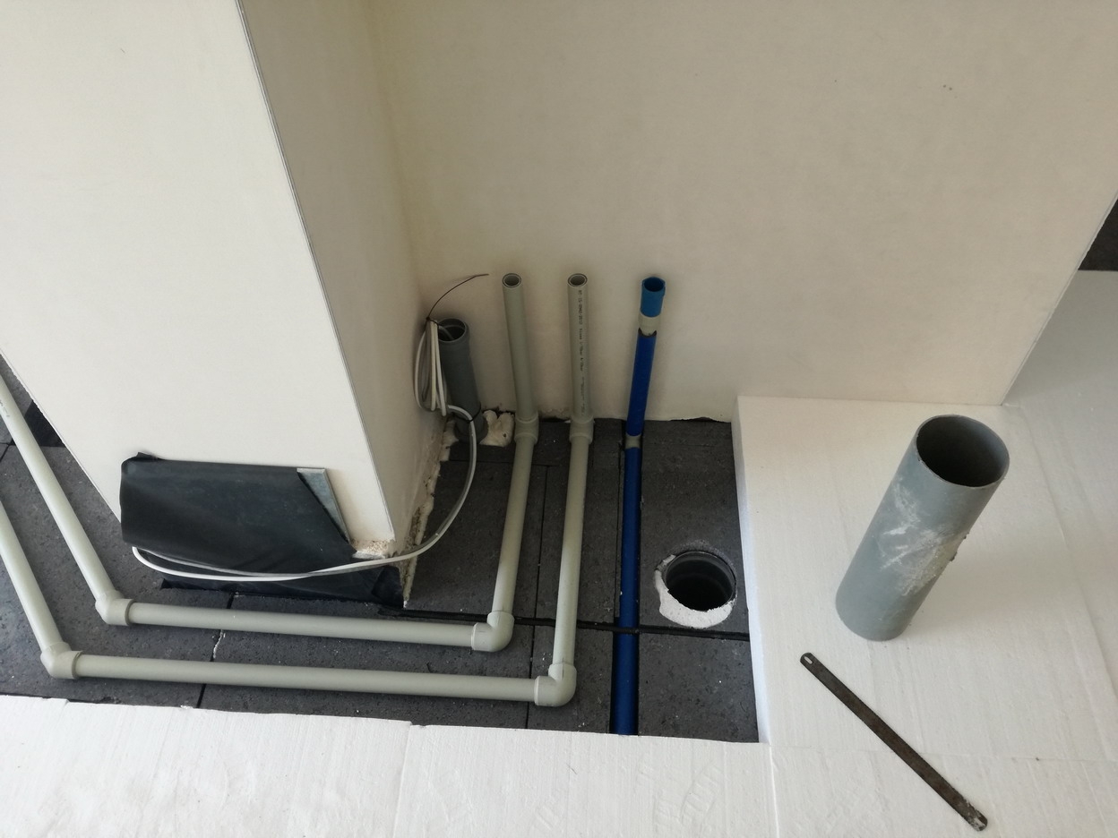

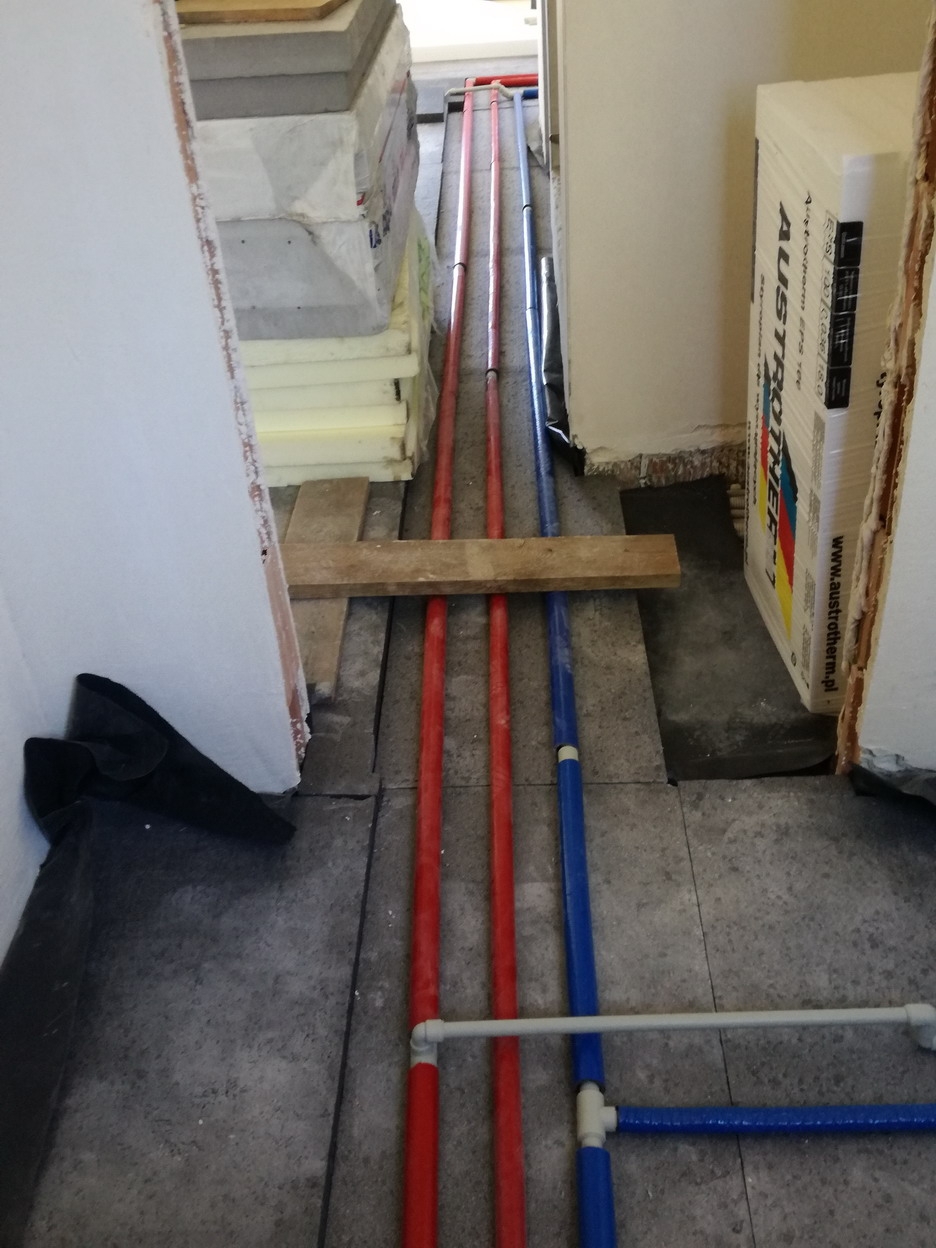

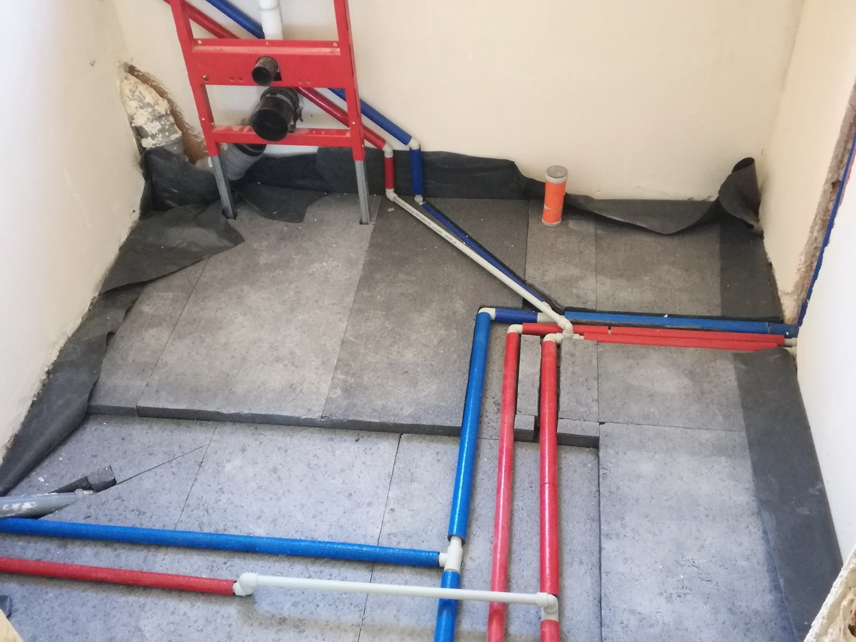

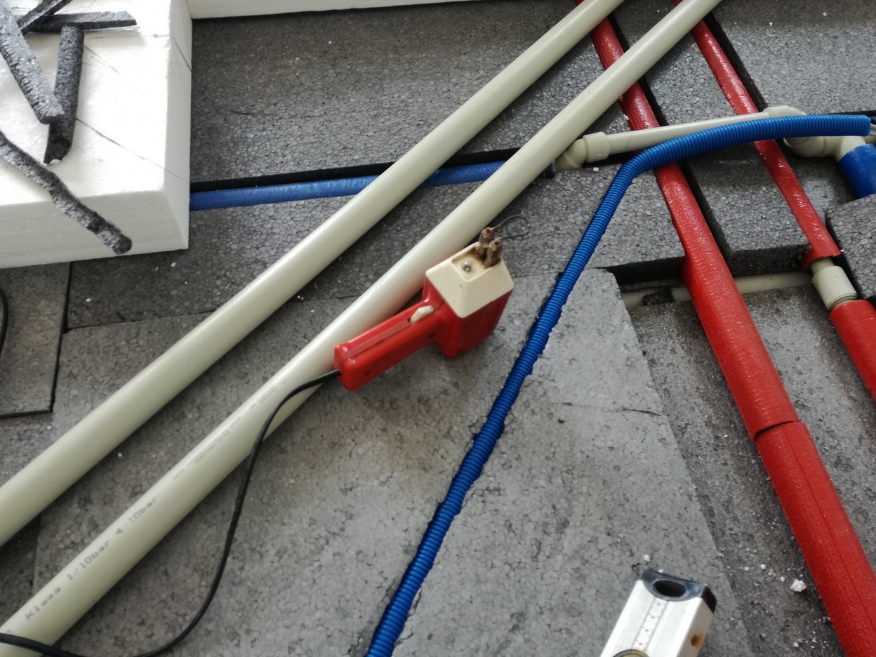

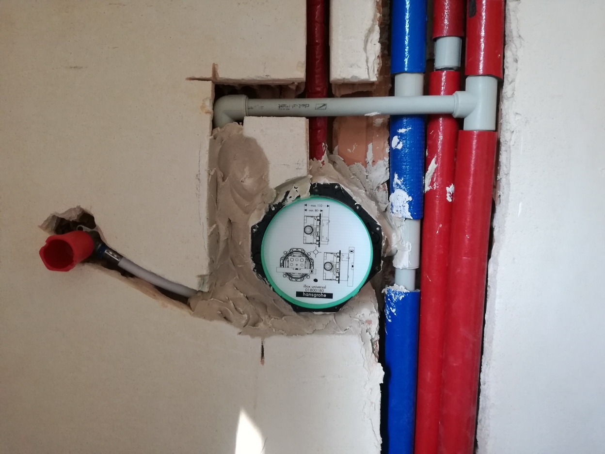

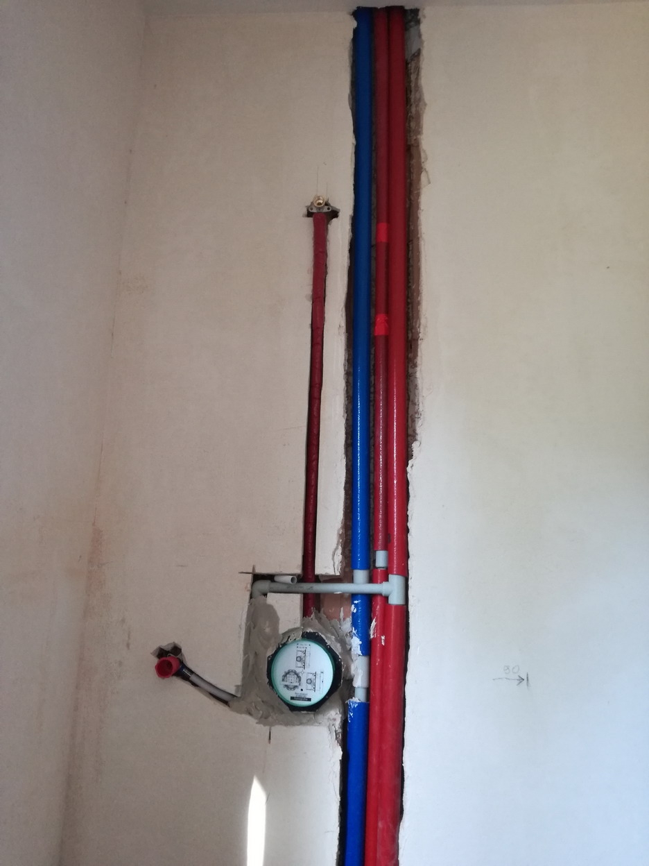

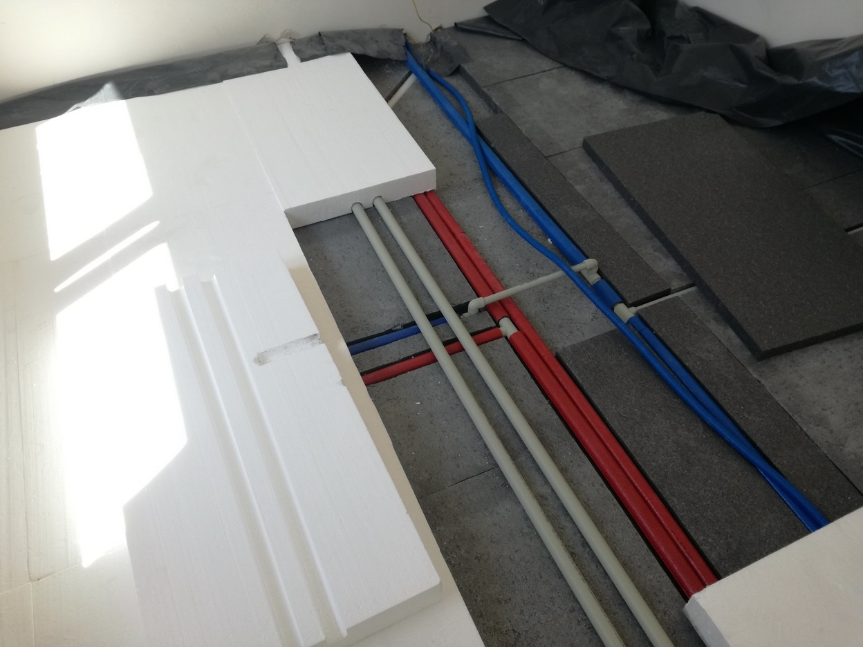

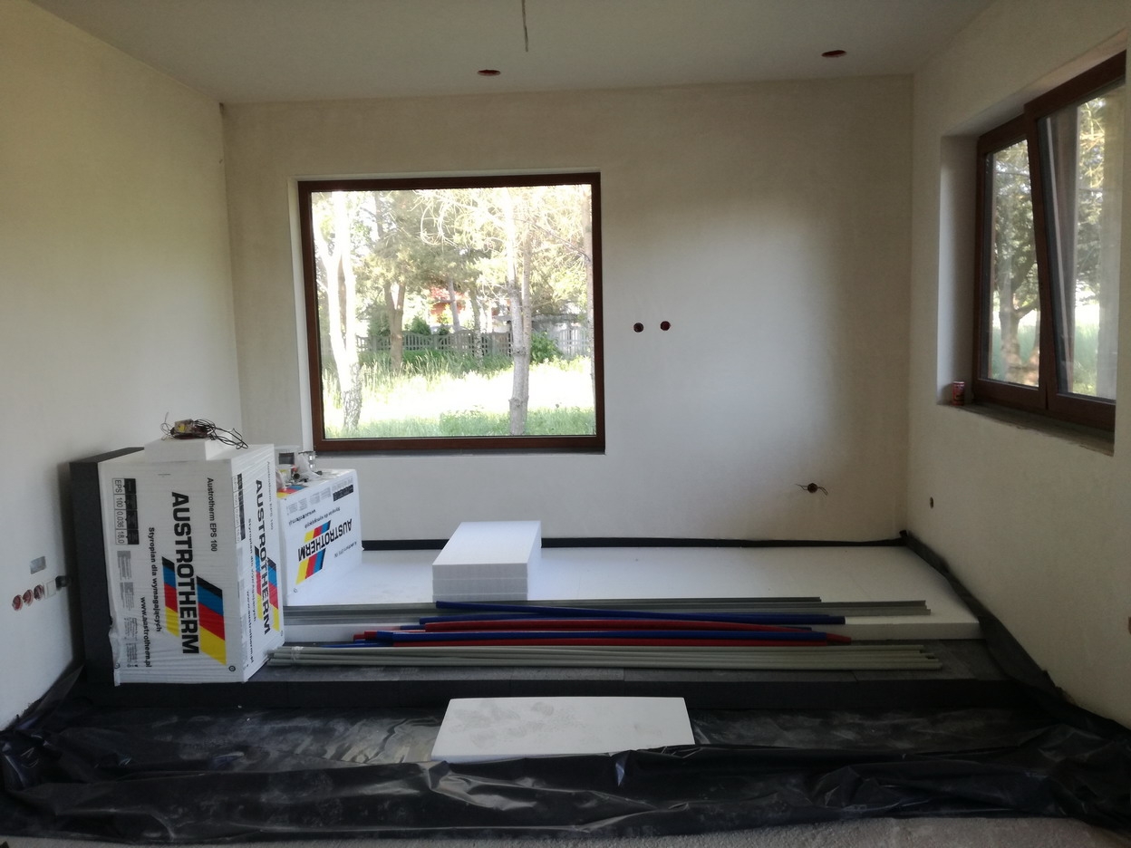

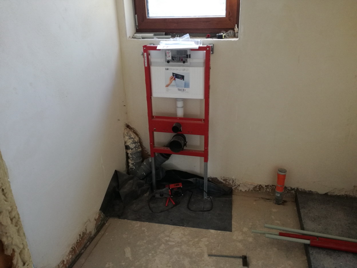

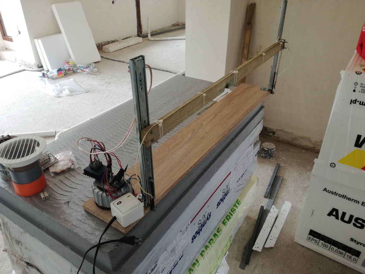

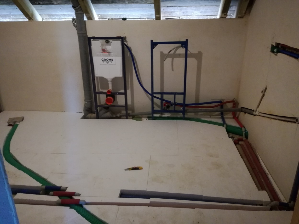

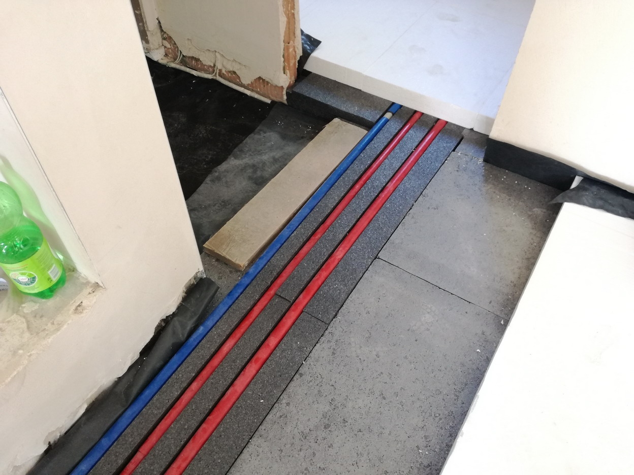

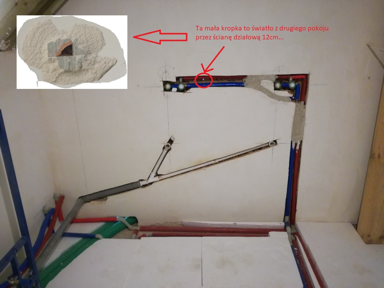

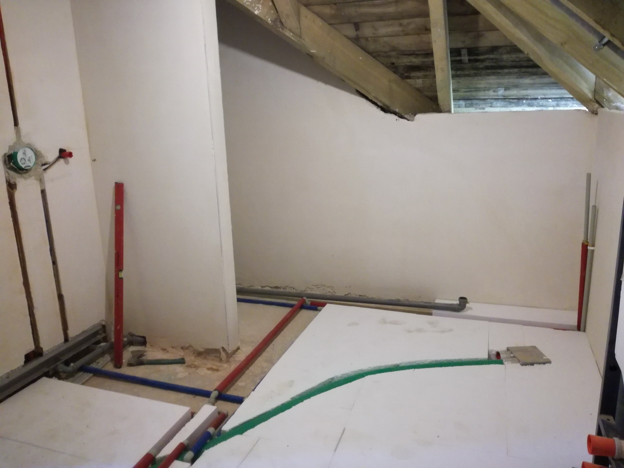

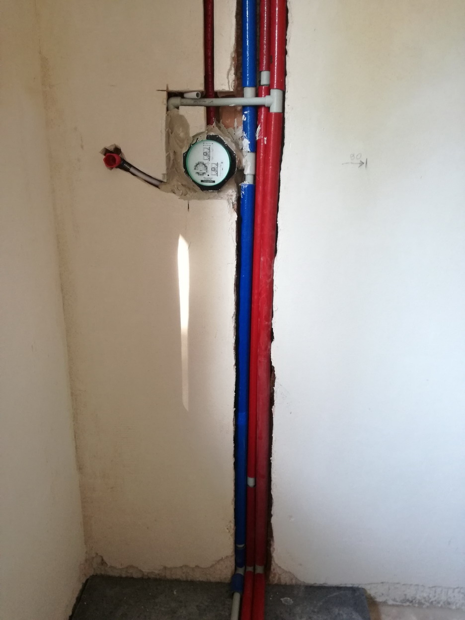

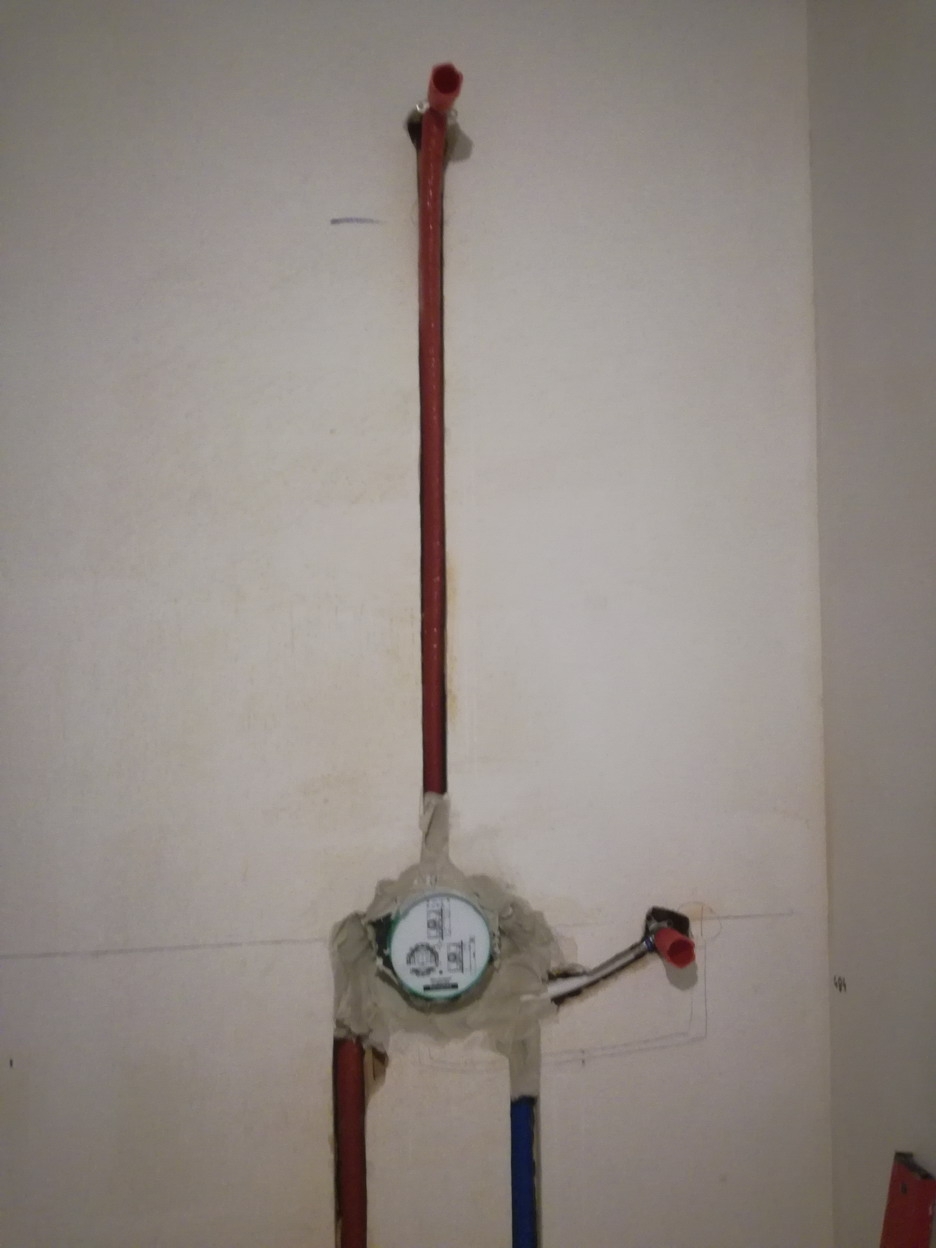

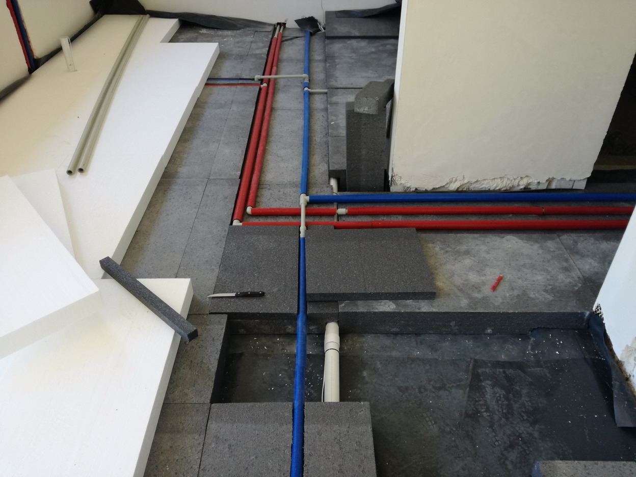

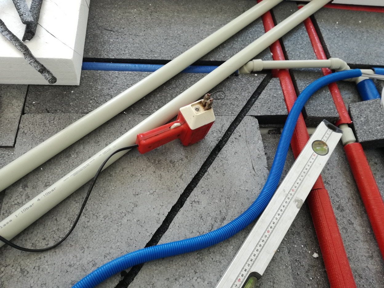

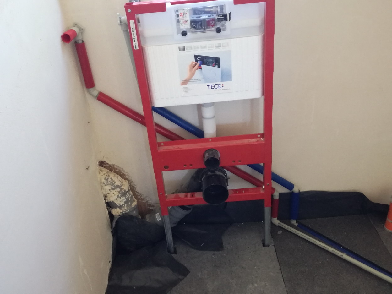

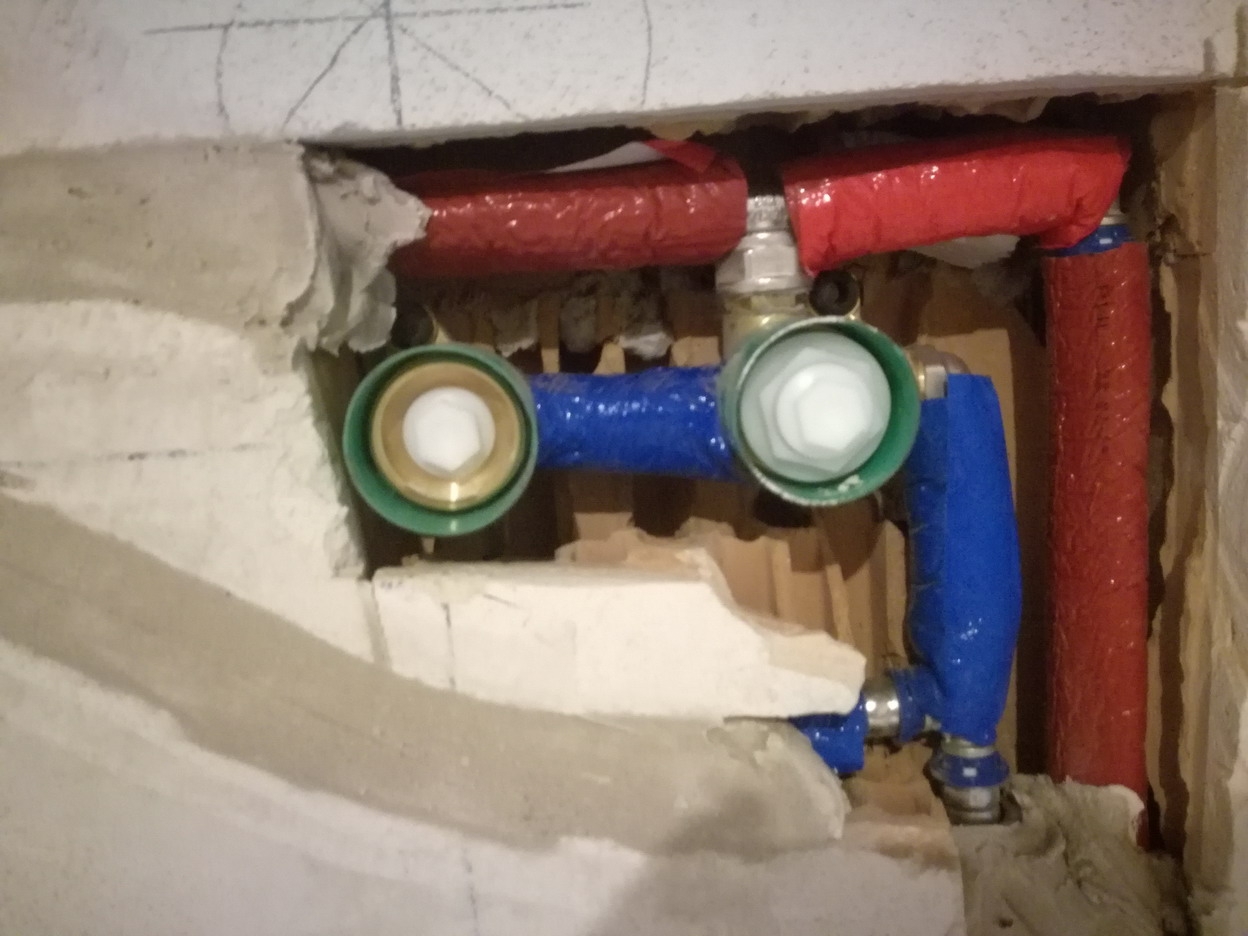

karster 31.05.2018 10:22 Autor Zgłoś naruszenie Udostępnij Napisano 31 Maja 2018 Działam mozolnie, do przodu. Tata eksploatuje moją przecinarkę do styropianu, czasami do tego pobawi się wyrzynarką z nieco dłuższym brzeszczotem do metalu - układa styropianowe puzle. Ja pozaciskałem kształtki na rurkach pex, pozgrzewałem sporo rurek PP (stabilizowane) i "już" mam górną łazienkę skończoną a nawet najgorszy element dolnej również wykonany (zestaw podtynkowy). Pozdrawiam Karol PS. Ahh, no tak, fotki: Cytuj Odnośnik do komentarza Udostępnij na innych stronach Więcej opcji udostępniania

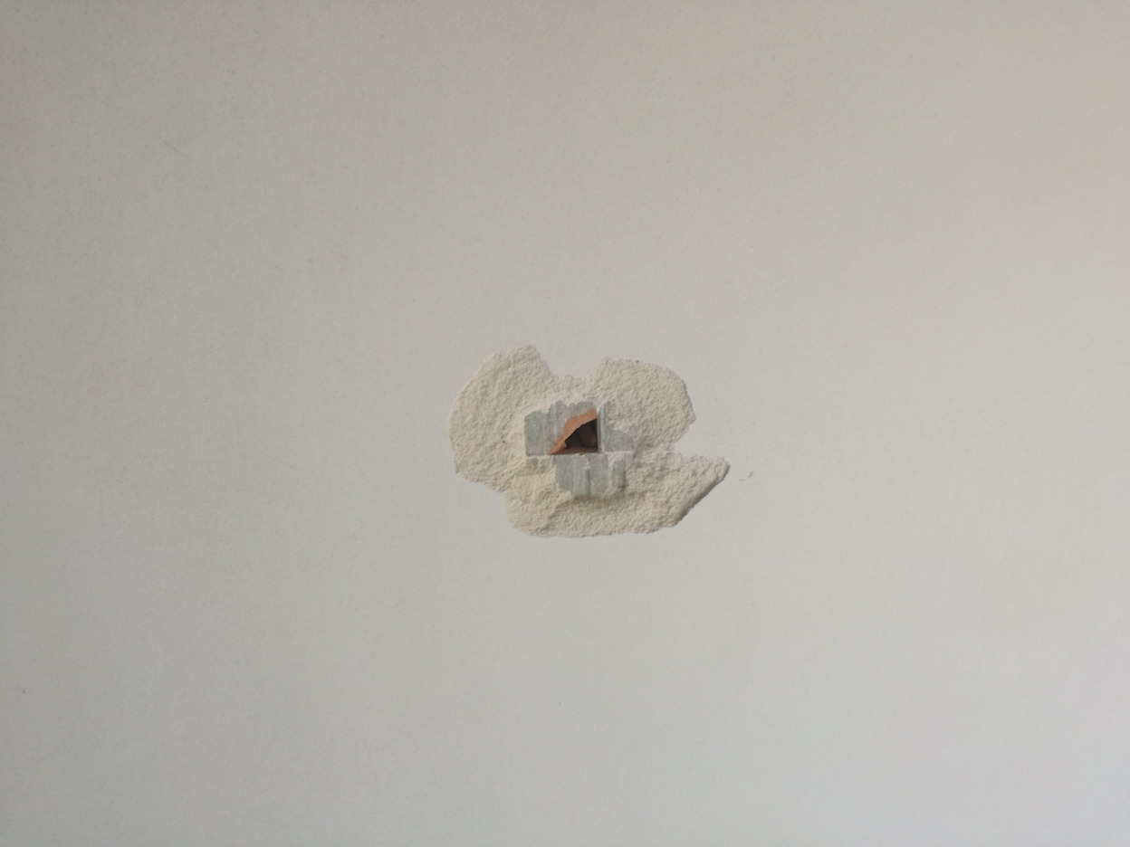

karster 31.05.2018 10:28 Autor Zgłoś naruszenie Udostępnij Napisano 31 Maja 2018 Tata chyba sds za mocno przycisnął gdy to akurat wykuwał osobiście i... Na drugiej stronie jest lola na 10-15cm ((( Cytuj Odnośnik do komentarza Udostępnij na innych stronach Więcej opcji udostępniania
Kamil_ 31.05.2018 16:37 Zgłoś naruszenie Udostępnij Napisano 31 Maja 2018 Mnie cały czas zastanawia czemu nie robiłeś tego przed tynkami I tak mało strat masz Cytuj Odnośnik do komentarza Udostępnij na innych stronach Więcej opcji udostępniania
Daniellos_ 01.06.2018 06:43 Zgłoś naruszenie Udostępnij Napisano 1 Czerwca 2018 Super wygląda. Nabiera to kształtów. Ja montując baterie podtynkowe w silce też się przebiłem do sypialni Cytuj Odnośnik do komentarza Udostępnij na innych stronach Więcej opcji udostępniania

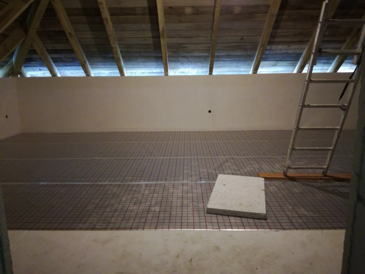

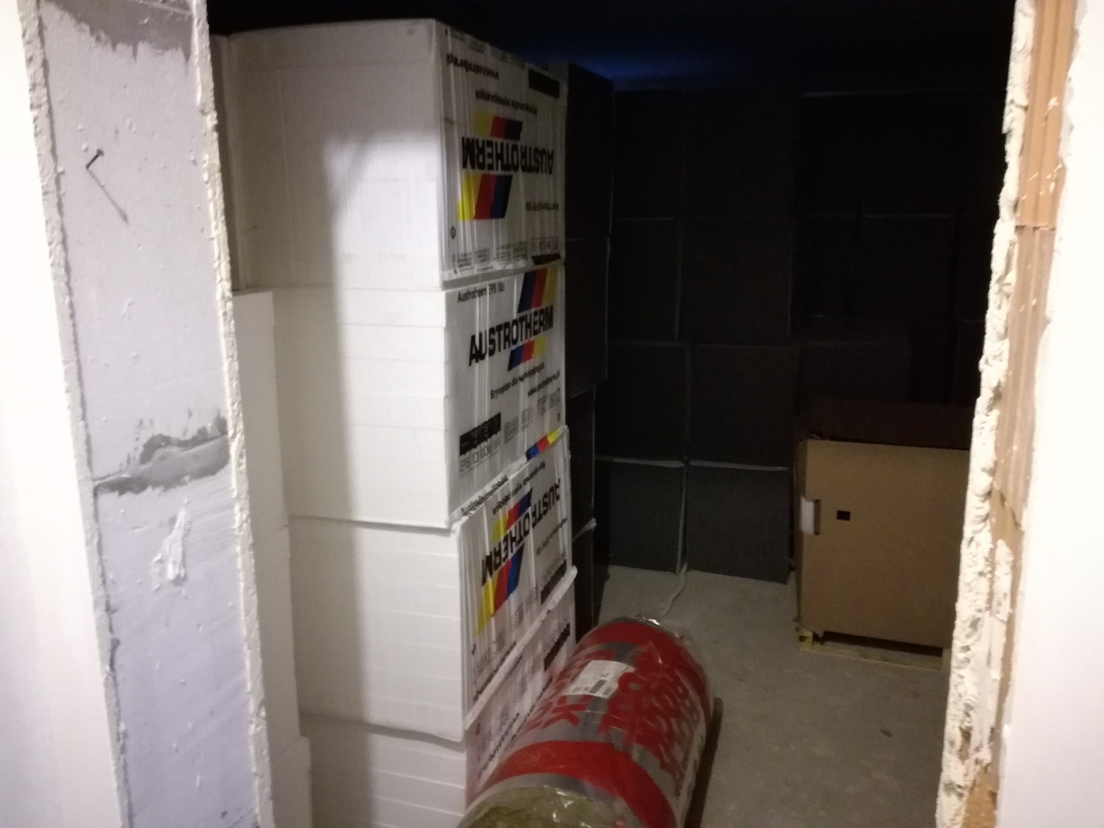

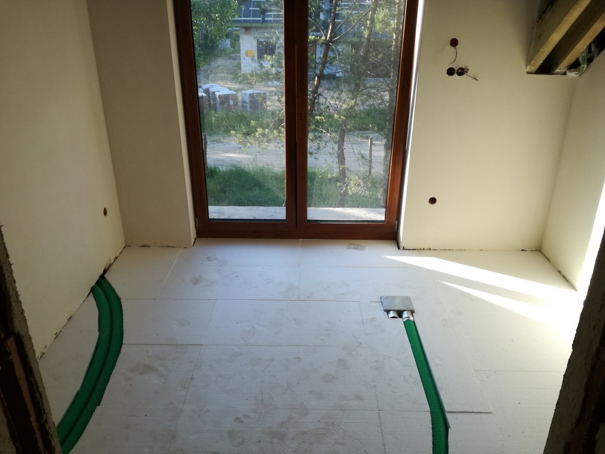

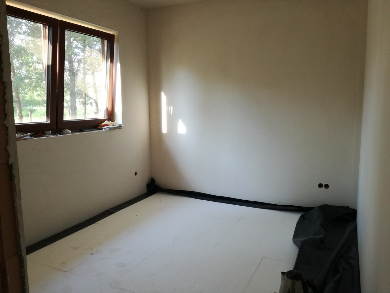

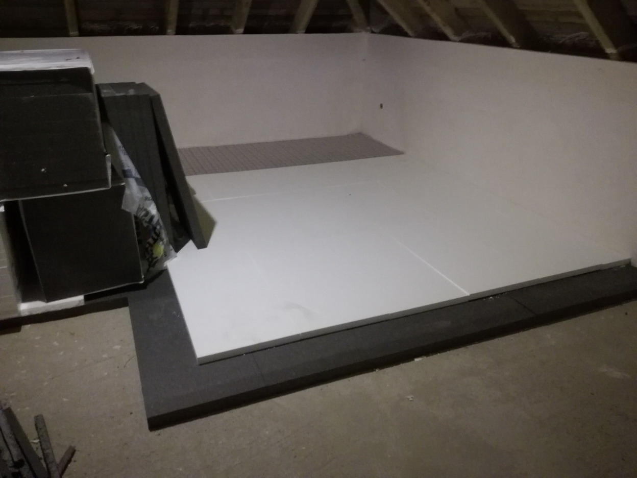

karster 13.06.2018 10:55 Autor Zgłoś naruszenie Udostępnij Napisano 13 Czerwca 2018 Jak to na budowie u samoroba, flaki z olejem, ślimaczy się na maksa Zaczynam kończyć styropian (a przynajmniej zbliżam się do końca jego układania). Zostało dokończyć kotłownie (ledwo zaczęta) + cały garaż (którego najbardziej się boje bo mam styropian EPS 150 twardy jak cholera a chudziak jest tylko chudziakiem...) + wiatrołap. Kupiłem wszystko co potrzeba do podłogówki (100% pokrycia w domu), rozdzielacze 12obwodowe x2 sztuki nierdzewne z Kan-Therm. Będę je podłączał PP-R 32. Przekroje całkiem sensowne więc powinno być OK. Nie kupiłem żadnych grup pompowych. Nie wiem czy są potrzebne. Nie pasuje mi to, że w rozdzielaczu zasilanie jest na dole a powrót u góry (wydaje mi się, że większość ma odwrotnie). Poza tym pasowało by mi odwrócić zasilanie w jednym z nich z lewej na prawą a wtedy odpowietrzniki będą chyba w kiepskim miejscu. Sprawdzałem szczelność instalacji CWU, na początku podłączyłem ją po prostu wężem ogrodowym do sieci (2,5 Bar) później zamknąłem zawór i tak zostawiłem na kilka dni. Ciśnienie spadło - niedokręcone 3 korki do próby ciśnieniowej. Później dobiłem kompresorkiem do 6Bar i chociaż ciśnienie praktycznie stało w miejscu (bo faktycznie minimalnie spadało w czasie wielu godzin) to znalazłem wyciek na gwincie przy baterii podtynkowej. Wyciek polega na pojawianiu się pojedynczej kropelki wody. Wg ciśnienia próba zaje się jest zaliczona a wg tej kropelki nie koniecznie Nie wiem co z tym zrobić bo już kawałek zatynkowałem klejem gipsowym a poza tym to jest PEX zaciskany i rozebranie tego oznacza niszczenie kilku złączek PS. Coś fotki po zmniejszeniu straciły na ostrości no ale żeby nikomu już się strona nie ładowała wieków wrzucam zmniejszone. Jakieś uwagi/ pytania co do treści? Pozdrawiam Karol Cytuj Odnośnik do komentarza Udostępnij na innych stronach Więcej opcji udostępniania
hektor80 13.06.2018 11:08 Zgłoś naruszenie Udostępnij Napisano 13 Czerwca 2018 Nie pasuje mi to, że w rozdzielaczu zasilanie jest na dole a powrót u góry (wydaje mi się, że większość ma odwrotnie). Poza tym pasowało by mi odwrócić zasilanie w jednym z nich z lewej na prawą a wtedy odpowietrzniki będą chyba w kiepskim miejscu. mi też to nie pasowało dlatego to zmieniłem i zasilanie mam na górze tak jak większość rozdzielaczy... Cytuj Odnośnik do komentarza Udostępnij na innych stronach Więcej opcji udostępniania
karster 13.06.2018 11:09 Autor Zgłoś naruszenie Udostępnij Napisano 13 Czerwca 2018 Mnie cały czas zastanawia czemu nie robiłeś tego przed tynkami I tak mało strat masz Czy ja przypadkiem już tego nie pisałem, może nawet więcej niż raz Przyjrzyj się na jakiej wysokości względem chudziaka są rurki (leżą na styropianie 8cm/ 12cm lub są zatopione w wyciętym rowku w styro 12cm). To jest podstawowy powód dlaczego robię to dopiero teraz. Gdybym wiedział z doświadczenia, że zgrzewka praktycznie nie ma szans być nieszczelna (w/w próba to potwierdziła) to wystawił bym przed tynkami 10 cm rurki ze ściany i dopiero na końcu dogrzewał resztę. Ponadto nie wiedziałem jakie baterie ostatecznie wybiorę ani jak je montować. Jak życie pokazało, przy bateriach może być sporo gwintów (zwłaszcza jak ma się dwie obok siebie podtynkowe) a tam są miejsca na ewentualne nieszczelności. PS. Nie wiem skąd ta nieszczelność, używałem sznura (fajna sprawa), pakuły+pasta czy taśma teflonowa leżały w kartonie... Na sznurek fajnie się robi (drogie to gówno bo 50zł zapłaciłem za średni pojemnik ale pewnie dla kilku sąsiadów jej wystarczy...) Pozdrawiam Karol Cytuj Odnośnik do komentarza Udostępnij na innych stronach Więcej opcji udostępniania
karster 13.06.2018 11:17 Autor Zgłoś naruszenie Udostępnij Napisano 13 Czerwca 2018 mi też to nie pasowało dlatego to zmieniłem i zasilanie mam na górze tak jak większość rozdzielaczy... A też może odwracałeś przyłącza z lewej na prawą? Jak przełożę ten calowy korek na miejsce zaworów i vice versa to przy samym zasilaniu/ powrocie przypadnie odpowietrznik (a czuję, że nie bez powodu jest on na końcu belki względem podejścia). Z drugiej strony, obracając po prostu belkę o 180' nie będę widział naklejek z kan'a a to tak jakby znaczek mercedesa na masce (gdyby ktoś zakwestionował to, że kan to żaden mercedes do dodam, że dla mnie dobra skoda nie jest zła ). Pozdrawiam Karol Cytuj Odnośnik do komentarza Udostępnij na innych stronach Więcej opcji udostępniania
hektor80 13.06.2018 11:40 Zgłoś naruszenie Udostępnij Napisano 13 Czerwca 2018 (edytowane) odwracałem ale pozbyłem się znaczka Edytowane 13 Czerwca 2018 przez hektor80 Cytuj Odnośnik do komentarza Udostępnij na innych stronach Więcej opcji udostępniania
karster 13.06.2018 11:47 Autor Zgłoś naruszenie Udostępnij Napisano 13 Czerwca 2018 Zdążyłem zadzwonić do Kana i zapytać, można spokojnie korek zamienic (powinien być w najwyższym miejscu ale belki i tak są w poziomie więc nie ma to znaczenia).Ułożenie belek zasilanie pod powrotem wynika stąd, ze te z nierdzewki są na rynek niemiecki a tam przyjęło się odwrotnie niz u nas. Mosiężne są na rynek polski i kolejność belek mają po naszemu.Najgorsze jest to, ze wg ich kalkulatorów powinienem podłączyc rozdzielacze pp63 dla poddasza oraz pp50 dla parteru. Przecież to jest chore. Czym je podłączałeś? PozdrawiamKarol Cytuj Odnośnik do komentarza Udostępnij na innych stronach Więcej opcji udostępniania
hektor80 13.06.2018 11:51 Zgłoś naruszenie Udostępnij Napisano 13 Czerwca 2018 też dzwoniłem w tej sprawie do Kan'a żeby to potwierdzić. Mam je podłączone miedzią 28 Cytuj Odnośnik do komentarza Udostępnij na innych stronach Więcej opcji udostępniania
