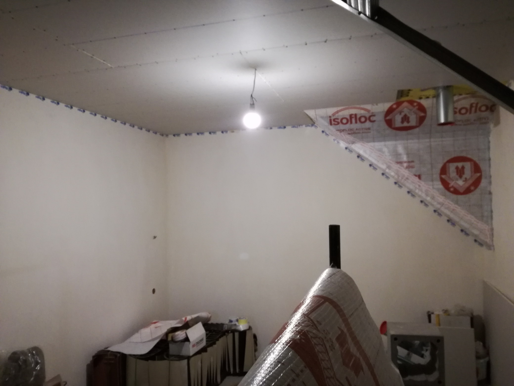

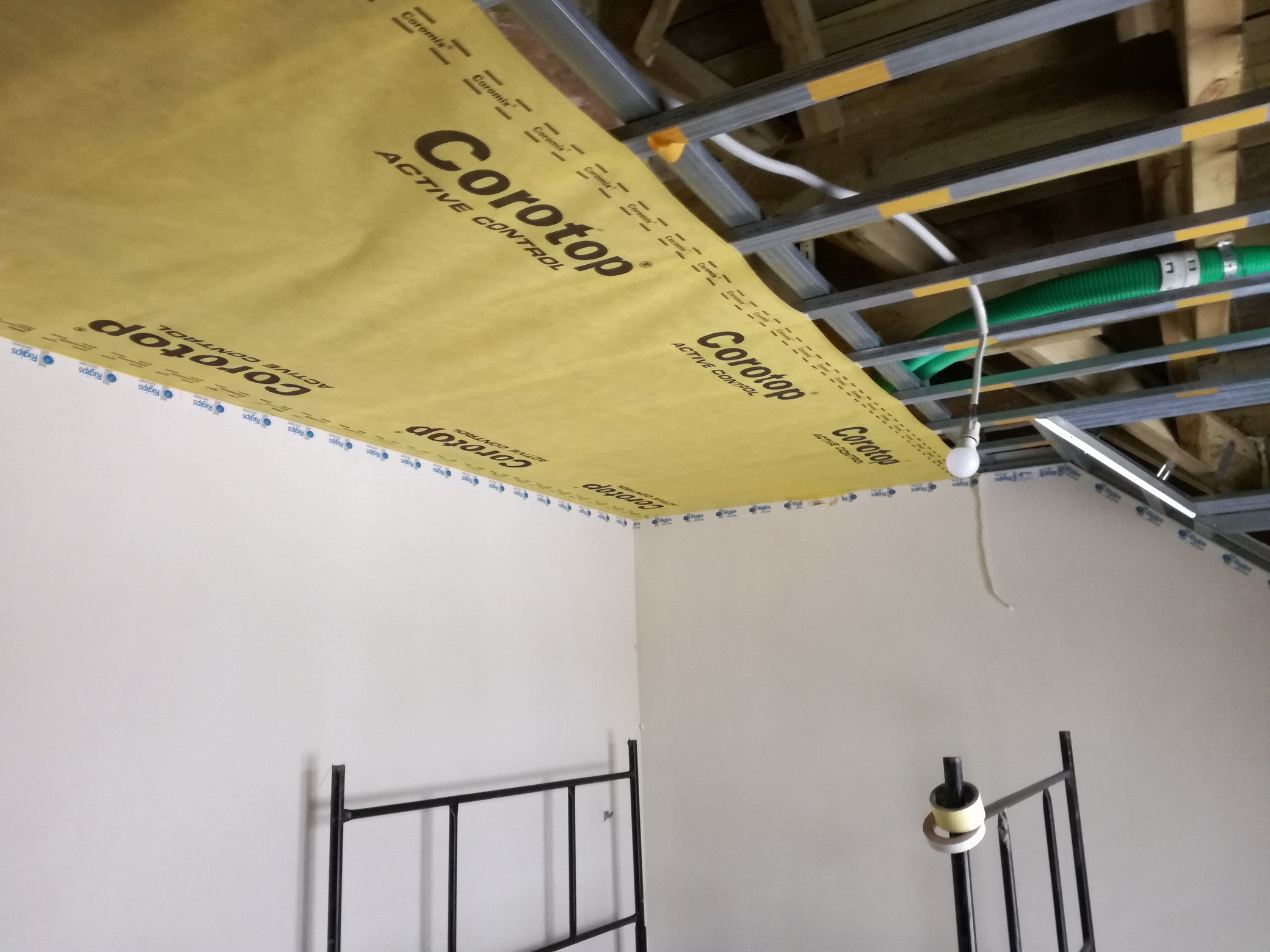

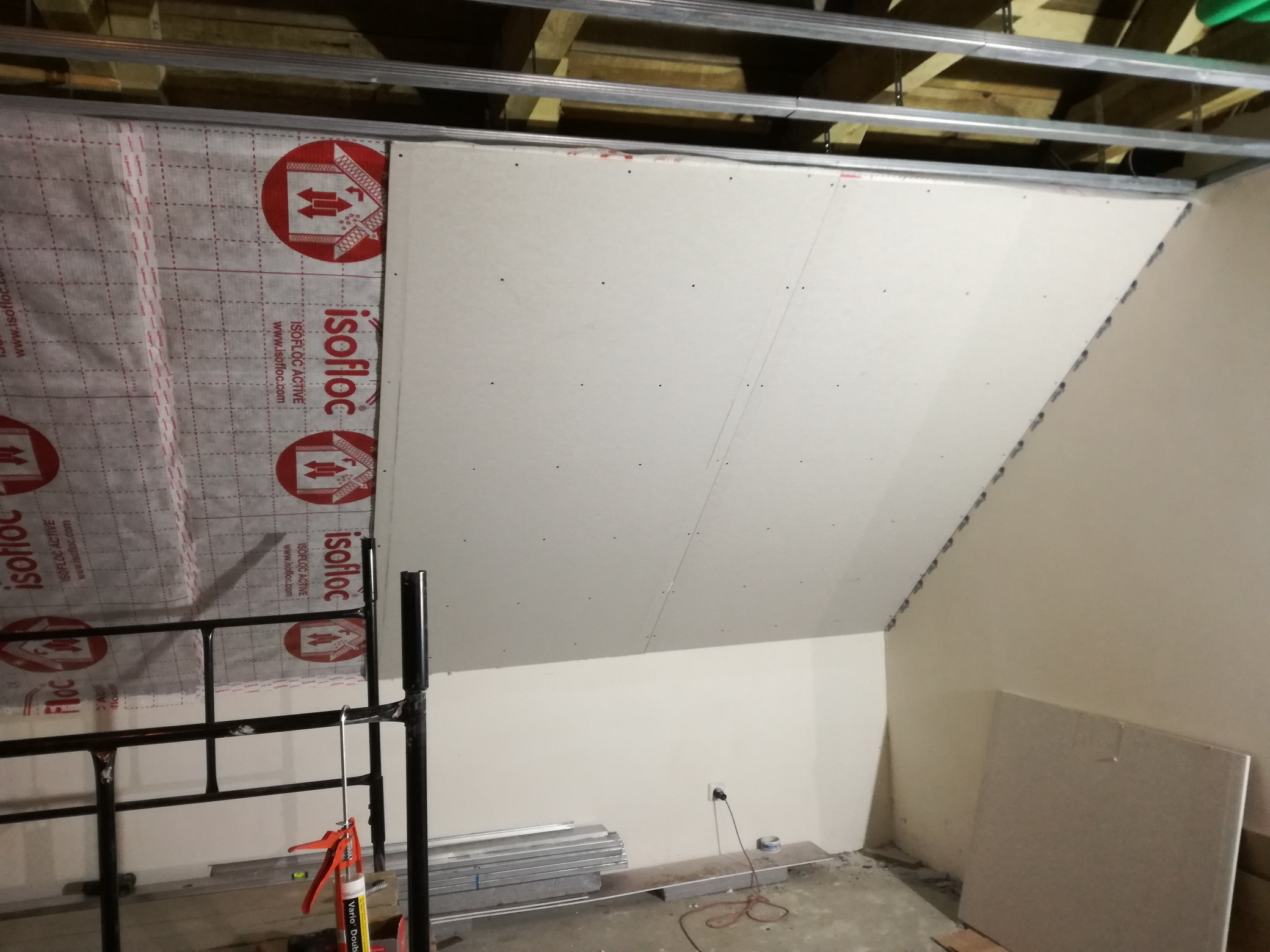

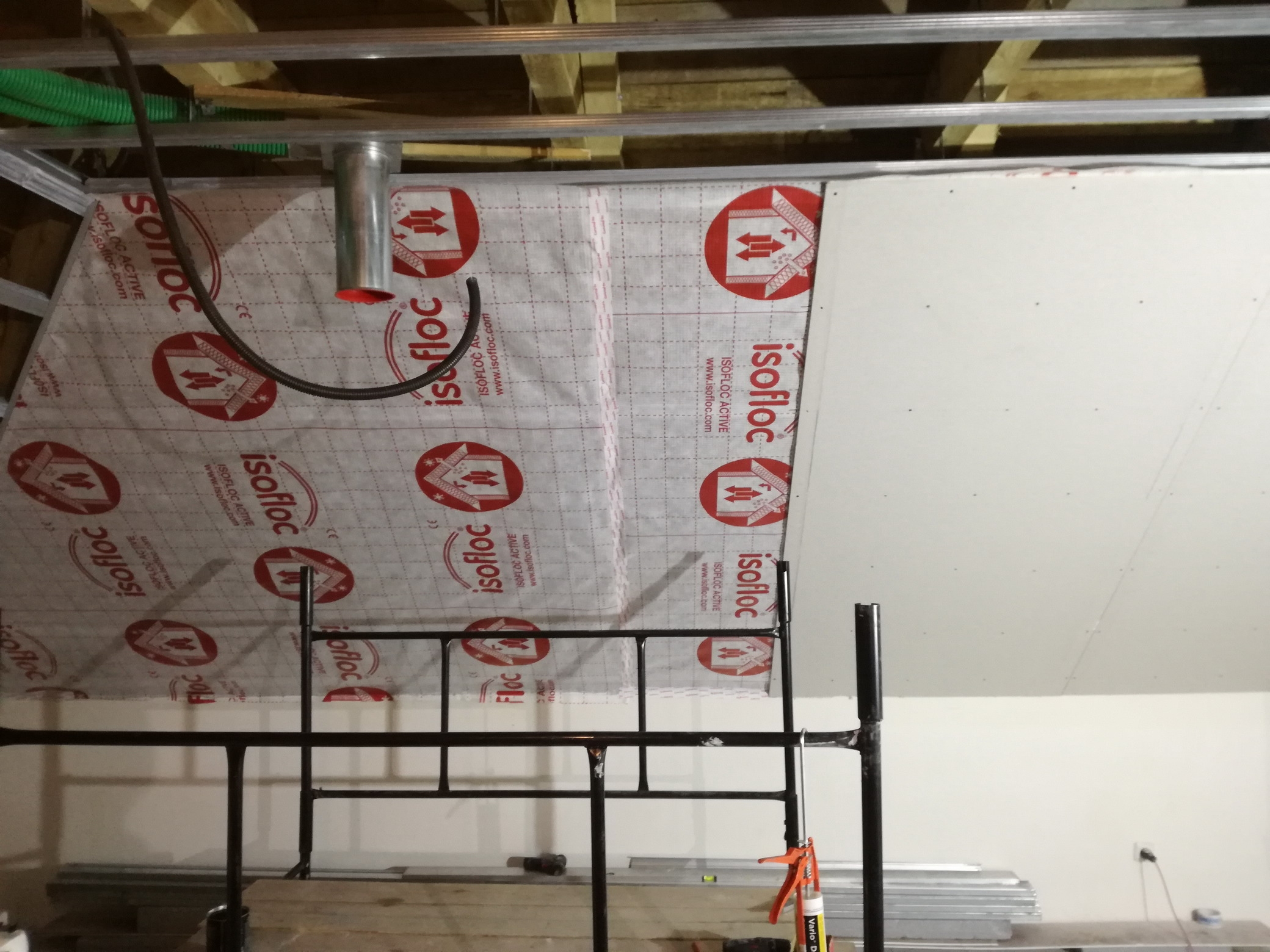

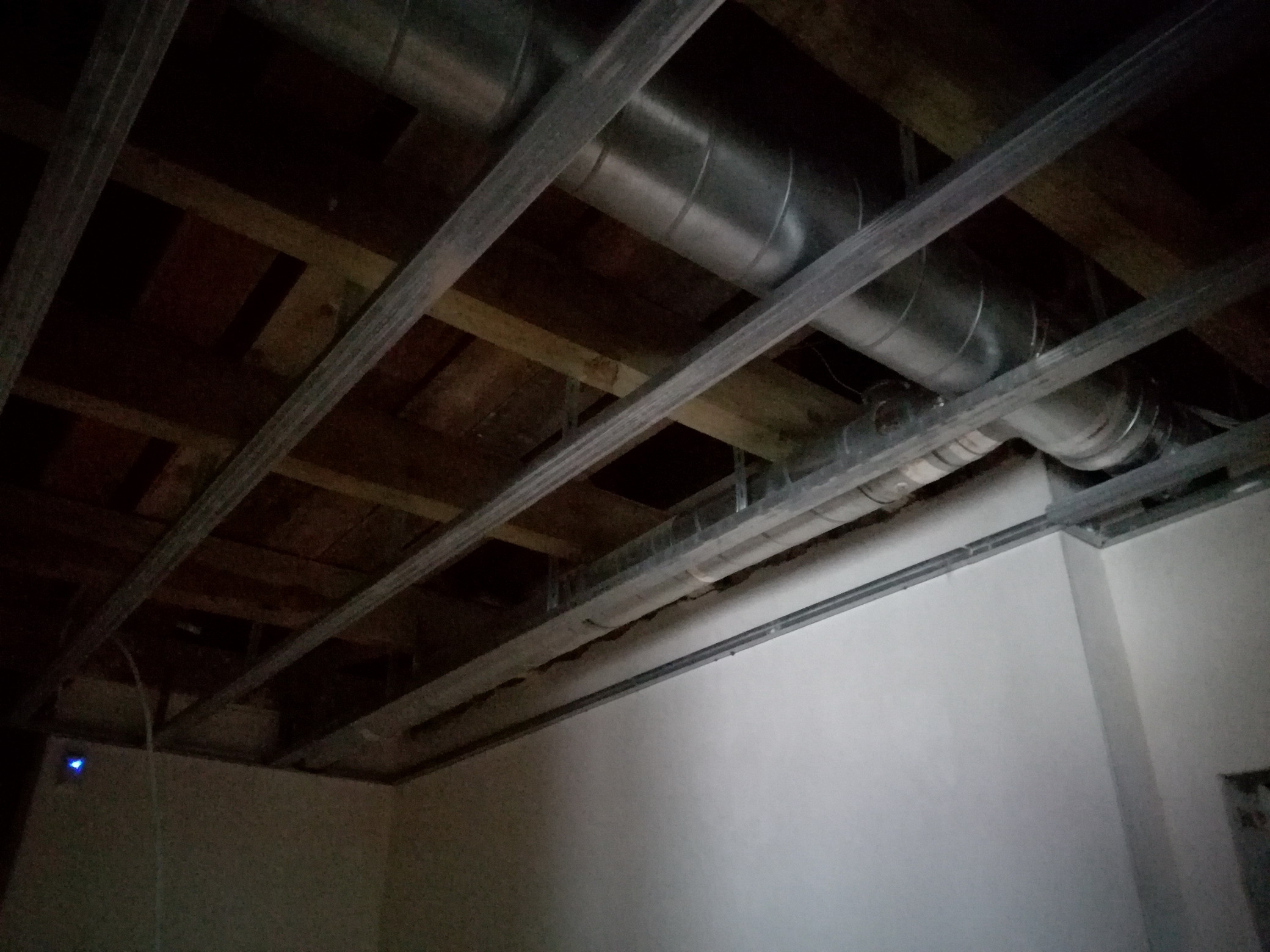

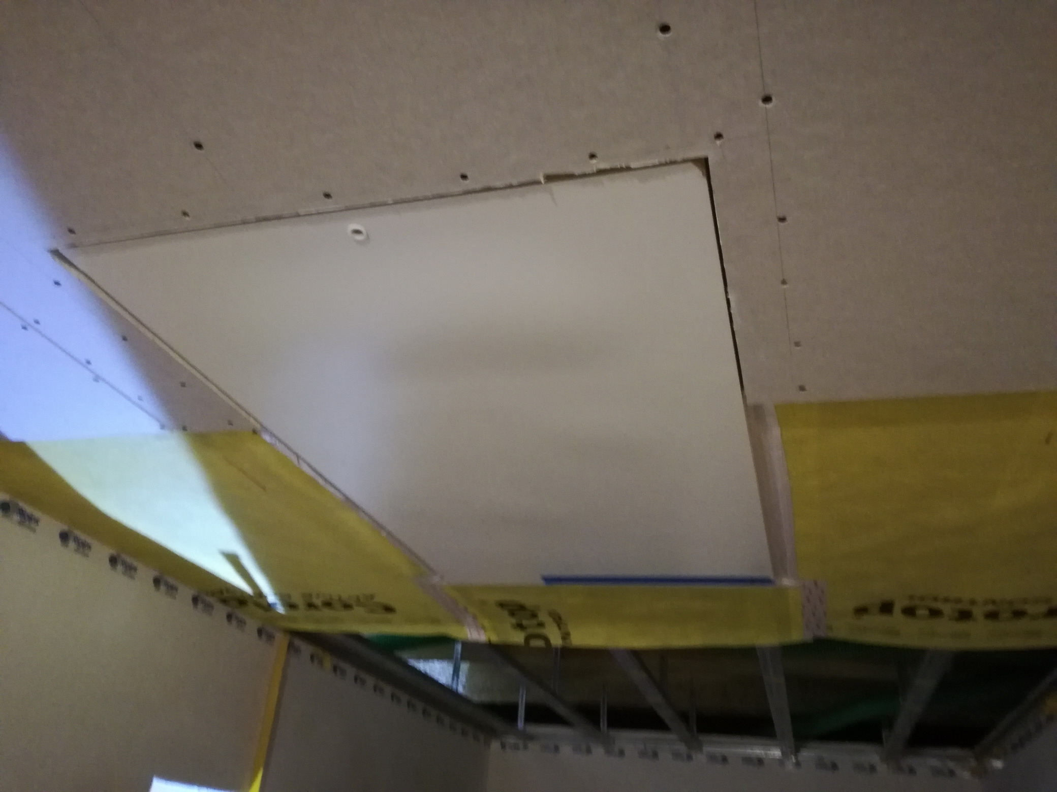

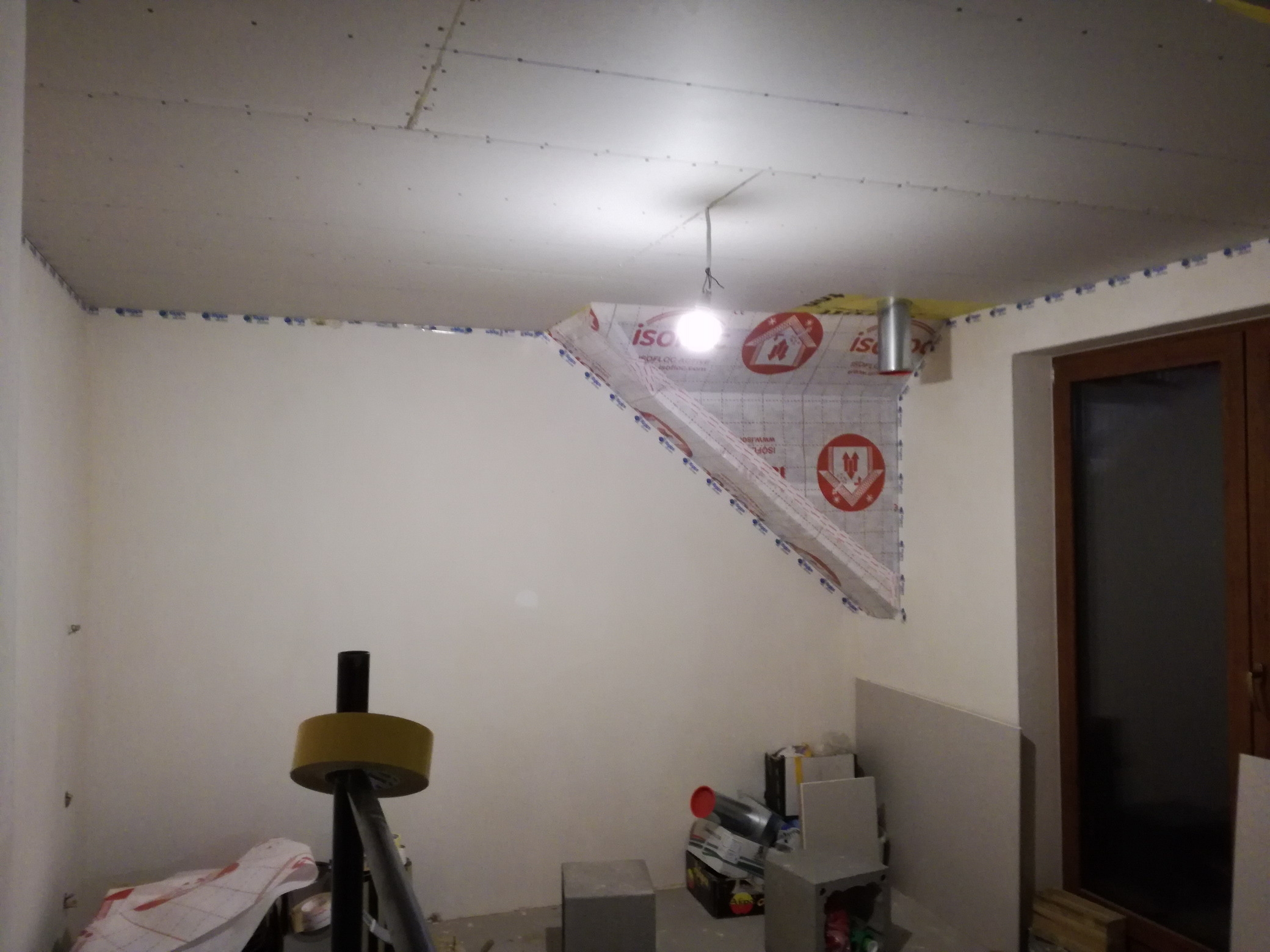

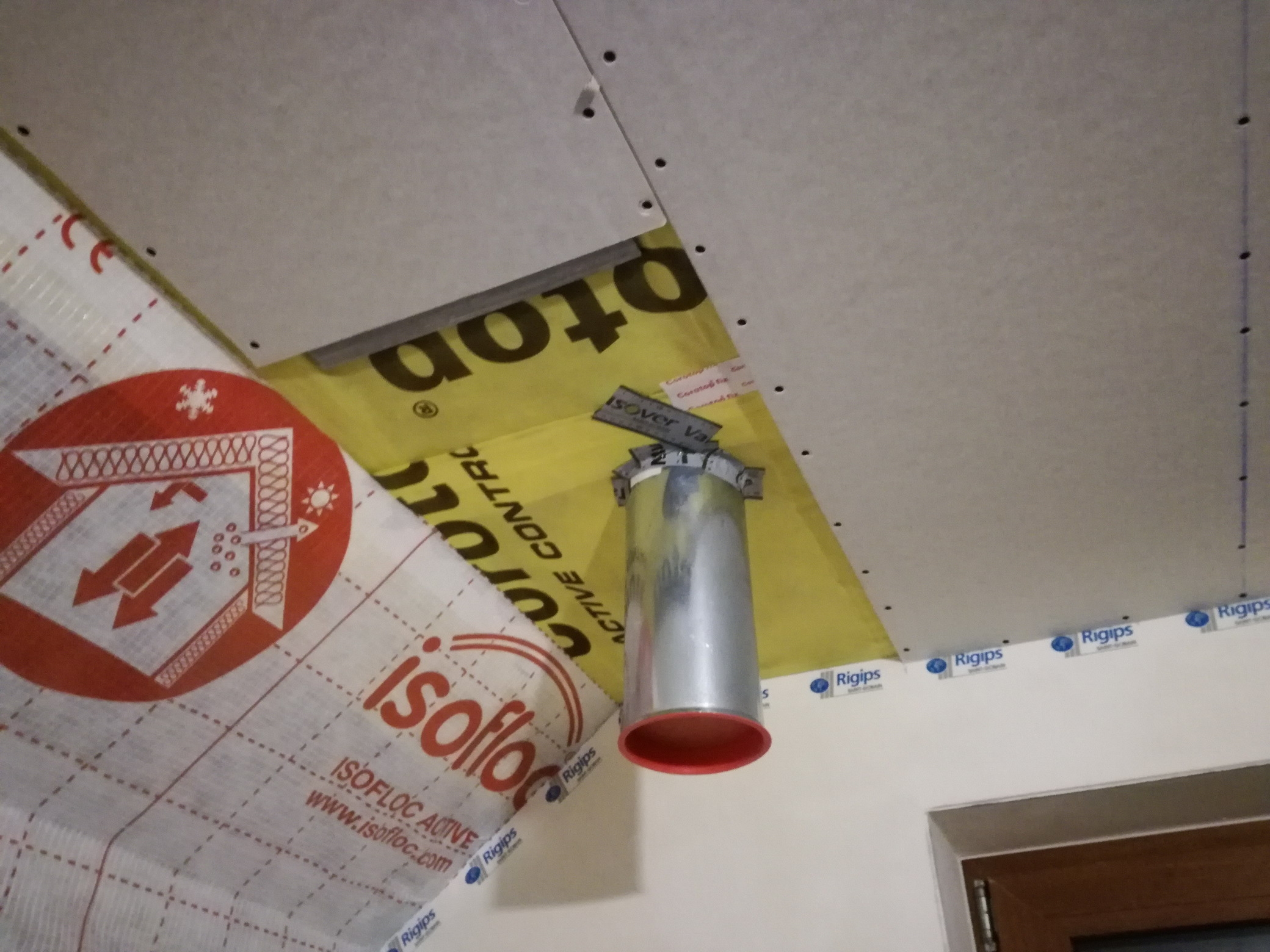

karster 04.01.2019 12:51 Autor Zgłoś naruszenie Udostępnij Napisano 4 Stycznia 2019 Ciekawe jak długo pociągnę, kolejny raz "nie wróciłem do domu tego samego dnia z budowy" - tzn jadę np na 10:00 a wracam o 00:30... No ale mrozy, woda w podłogówce, brak źródła ciepła (poza wcześniej wspomnianą, drogą grzałką) wiec trzeba działać szybko. Niedługo pierwsze zasypy celulozy (może nawet jutro, w sobotę). Dokończyłem WM: Przeniosłem rury od nawiewu i wyciągu do strefy ogrzewanej (przecież tam są temperatury zbliżone do panujących w domu, nad rurami nasypię grubiej celulozy) Paroizolacja aktywna corotop na sufitach płaskich (od góry będzie celuloza niczym nie osłonięta) a na skosach paroizolacja aktywna isofloc active za milon (katalogowo 1600zł netto za wałek 3 m szeroko x 50 mb) 4step pro, takie małe niespodziewanki: (widać?) Przymiarki do wykończeń: Pozdrawiam Karol Cytuj Odnośnik do komentarza Udostępnij na innych stronach Więcej opcji udostępniania
sebcioc55 07.01.2019 15:58 Zgłoś naruszenie Udostępnij Napisano 7 Stycznia 2019 Panie Karol, a czemu nie wywinąłeś foli paroizolacyjnej spod UDka? Jak w takim razie łączyłeś poziomą paroizolację ze ścianą? BTW: a po co taka droga paroizolacja na skosy ? BTW2: widać że już bliżej niż dalej Cytuj Odnośnik do komentarza Udostępnij na innych stronach Więcej opcji udostępniania
karster 07.01.2019 17:08 Autor Zgłoś naruszenie Udostępnij Napisano 7 Stycznia 2019 Cześć Seba! Jakbyś się zastanawiał to pamiętam o Tobie, tylko nie mam na nic czasu. Generalnie żadna paroizolacja nie jest potrzebna przy celulozie, nawet w łazience. Wiem jak to brzmi i chociaż znam już dwa przypadki domów ocieplonych celulozą bez paroizolacji o wieku 6-10lat to i tak chciałem ją dać. Jednocześnie nie spinam się aż tak bardzo. Pod ud'kiem jest pianka, ktora dość szczelnie przylega ale od gory jeszcze położę sudafoil - super preparat. Folie są przyklejone szczelnie bardzo dobrą tasmą od corotopa do ud'ków wiec to jest szczelne. PS. Uszczelnianie wszystkiego, masa drogich taśm i uszczelniaczy a na koniec 6tysiecy dziurek po wkrętach....Kupiłem np tasmę isover multitape za 79zl +kw. Miała być super hiper a jest duper. Bez szału na tle innych taśm za poł tej ceny. PS2. Jaki jest patent na szczelne połączenia rur? Np anemostatów? To jakaś masakra z klejniem tych tasiemek. PS3 taki sudafoil jest miliard razy lepszy i dwa razy wydajniejszy/ o połowę tanszy- ponad o polowę no i szybciej schnie oraz ma wiekszą siłę początkową niż ten niemiecki shit od isovera, tzn ten uszczelniacz vario. Ogolnie to mocno przereklamowane produkty.Miłym zaskoczeniem jest taśma dwustronna od paroteca za 39 zlote z alledrogo. Mega super duper. Oczywiście tansza od isovera dwustronnej. PozdrawiamKarol Cytuj Odnośnik do komentarza Udostępnij na innych stronach Więcej opcji udostępniania
sebcioc55 08.01.2019 10:59 Zgłoś naruszenie Udostępnij Napisano 8 Stycznia 2019 A ja powiem Ci że szczelność to gwarancja energooszczędności!! To się może tak wydawać, ale te wszystkie taśmy itp robią różnicę. Te dziury po wkrętach są raczej pomijalne to tam te dziury zajmują wkręty Bardziej bym się martwił o dziury na przewody do oświetlenia itp! Wilgoć w nowoczesnym domu z dobrą wentylacją to raczej rzadko spotykane zjawisko. Ja to wszystko robię aby po prostu było szczelniej, a to nie tylko wilgoć. Cytuj Odnośnik do komentarza Udostępnij na innych stronach Więcej opcji udostępniania
