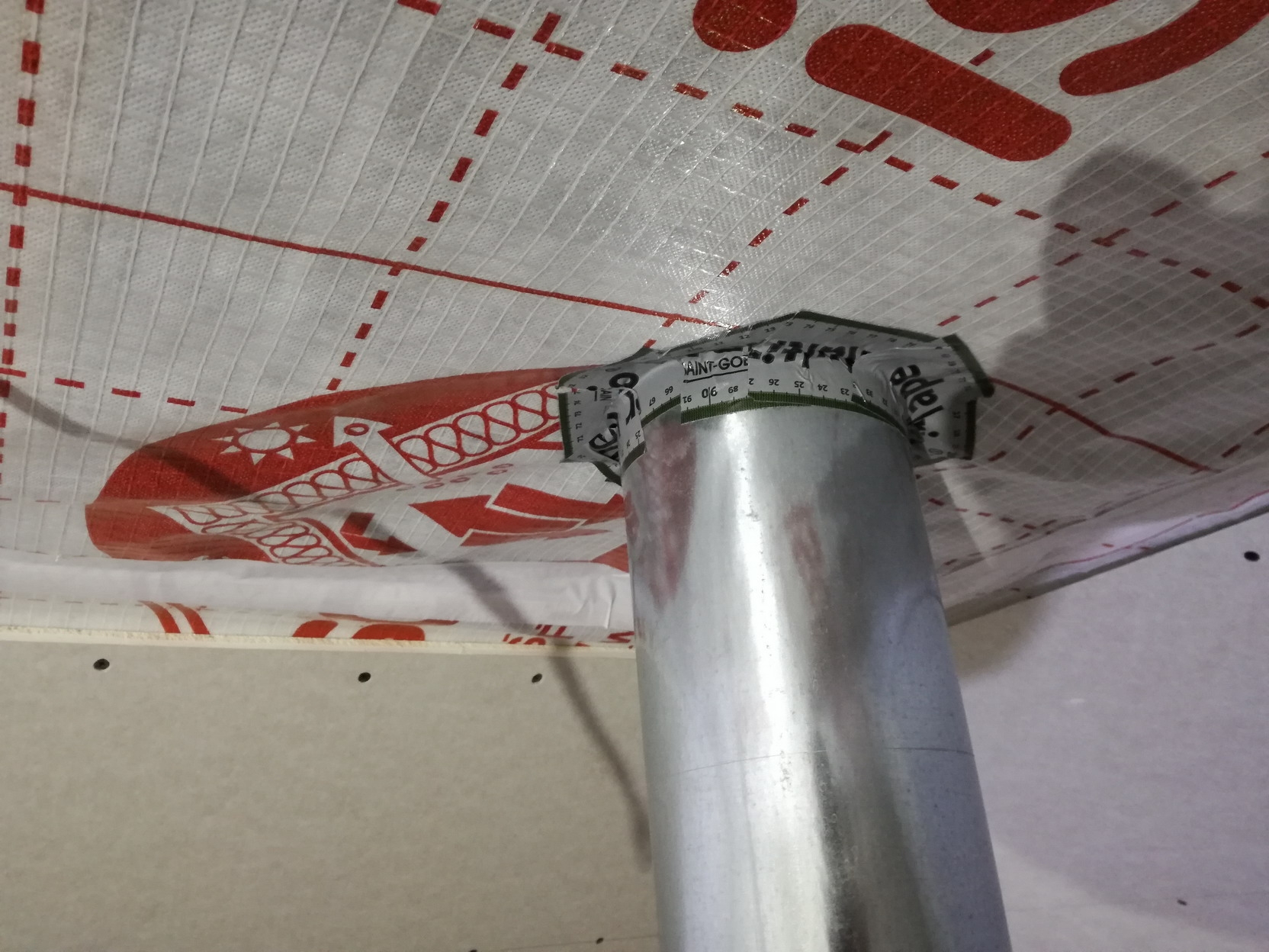

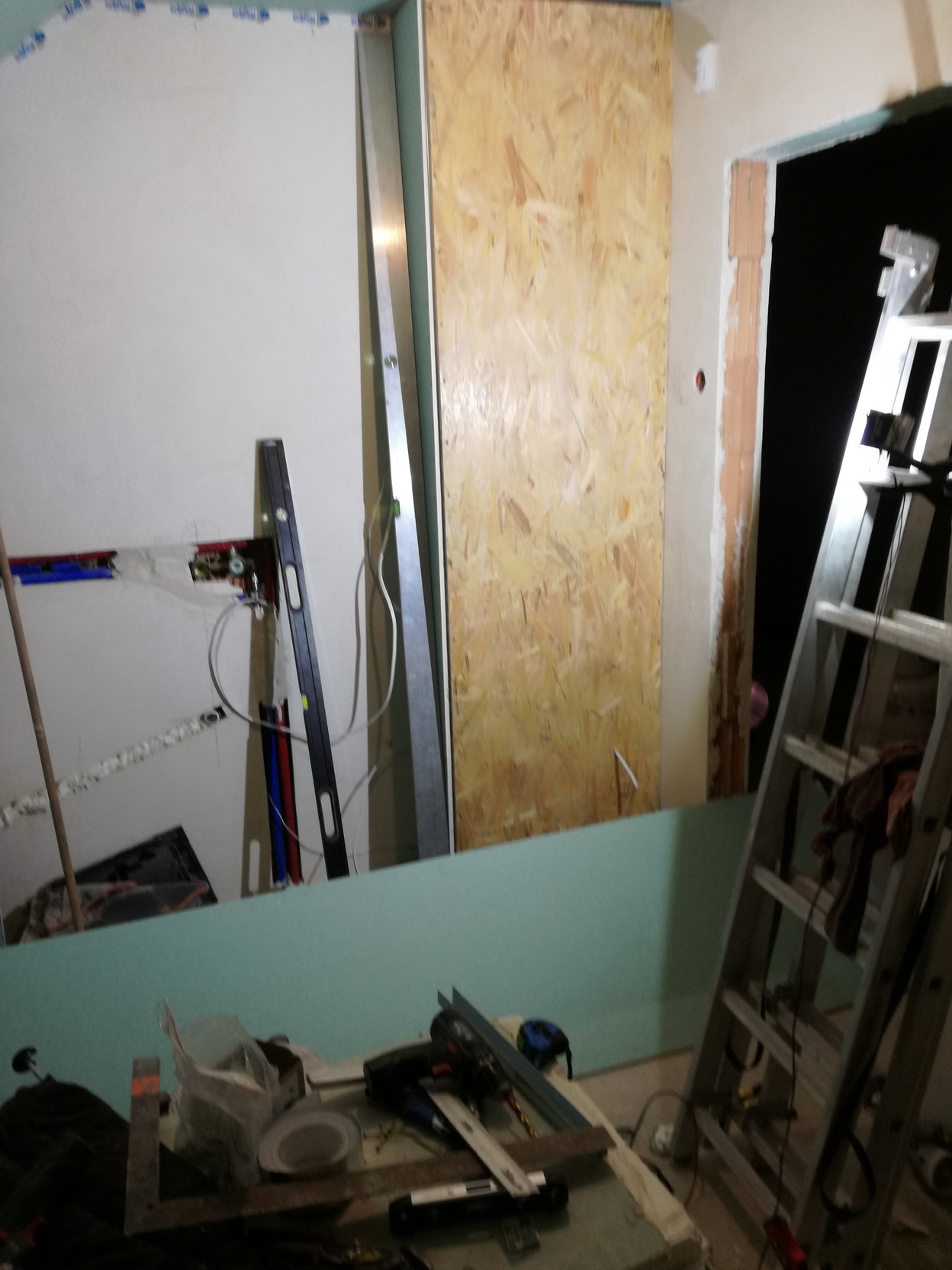

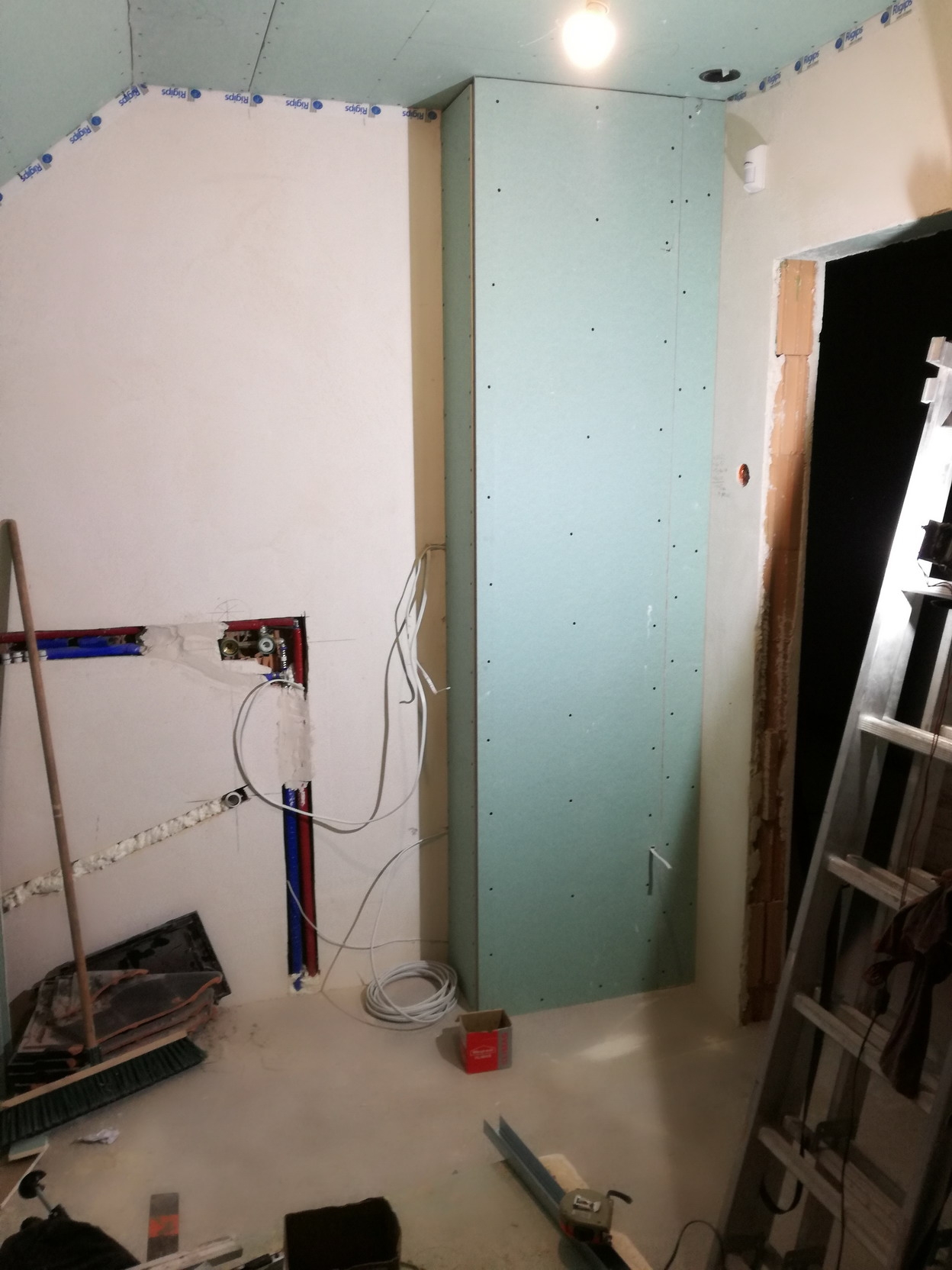

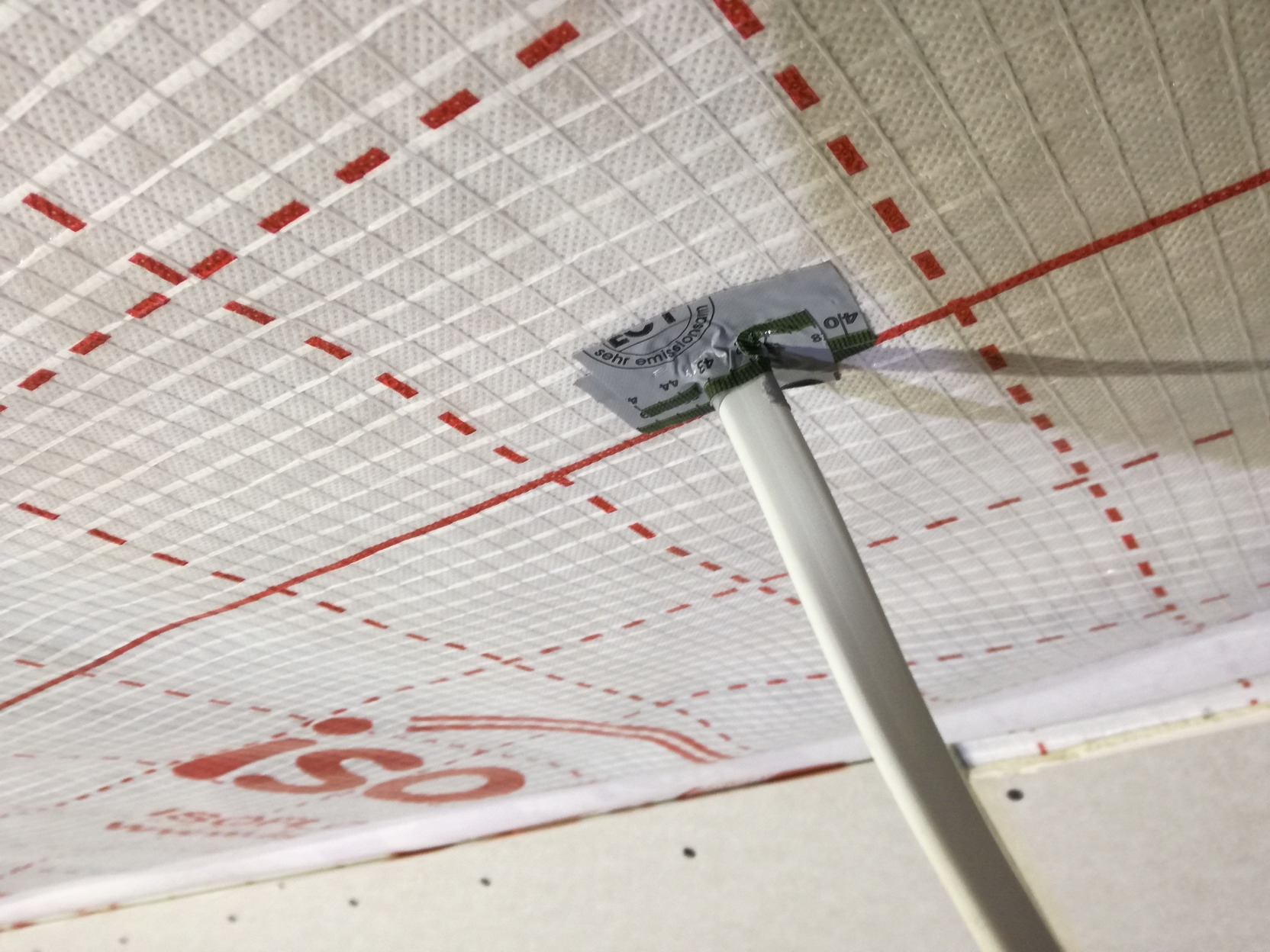

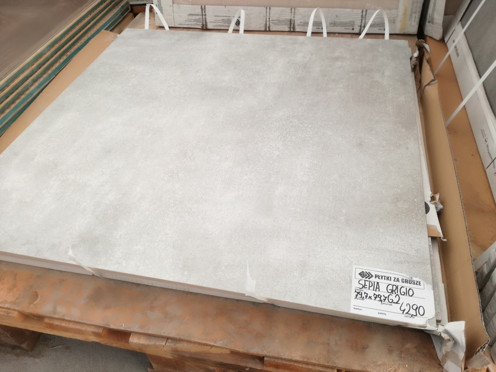

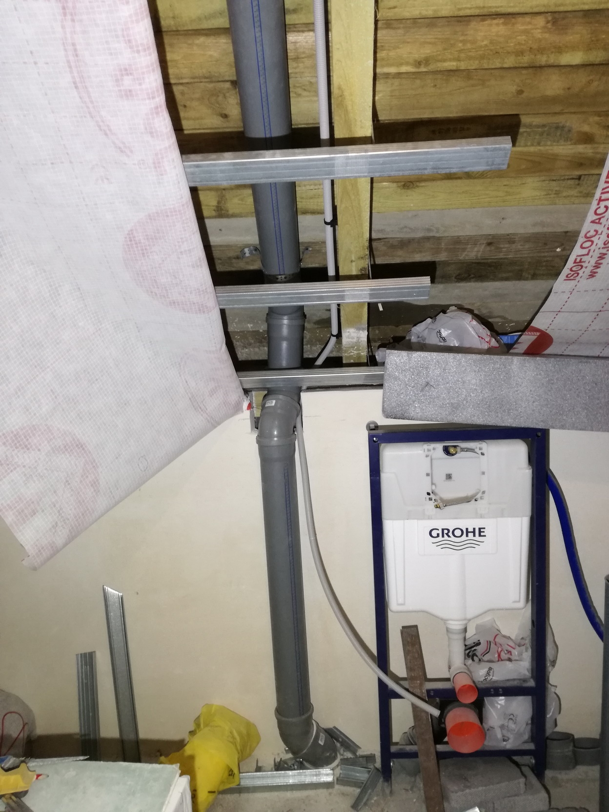

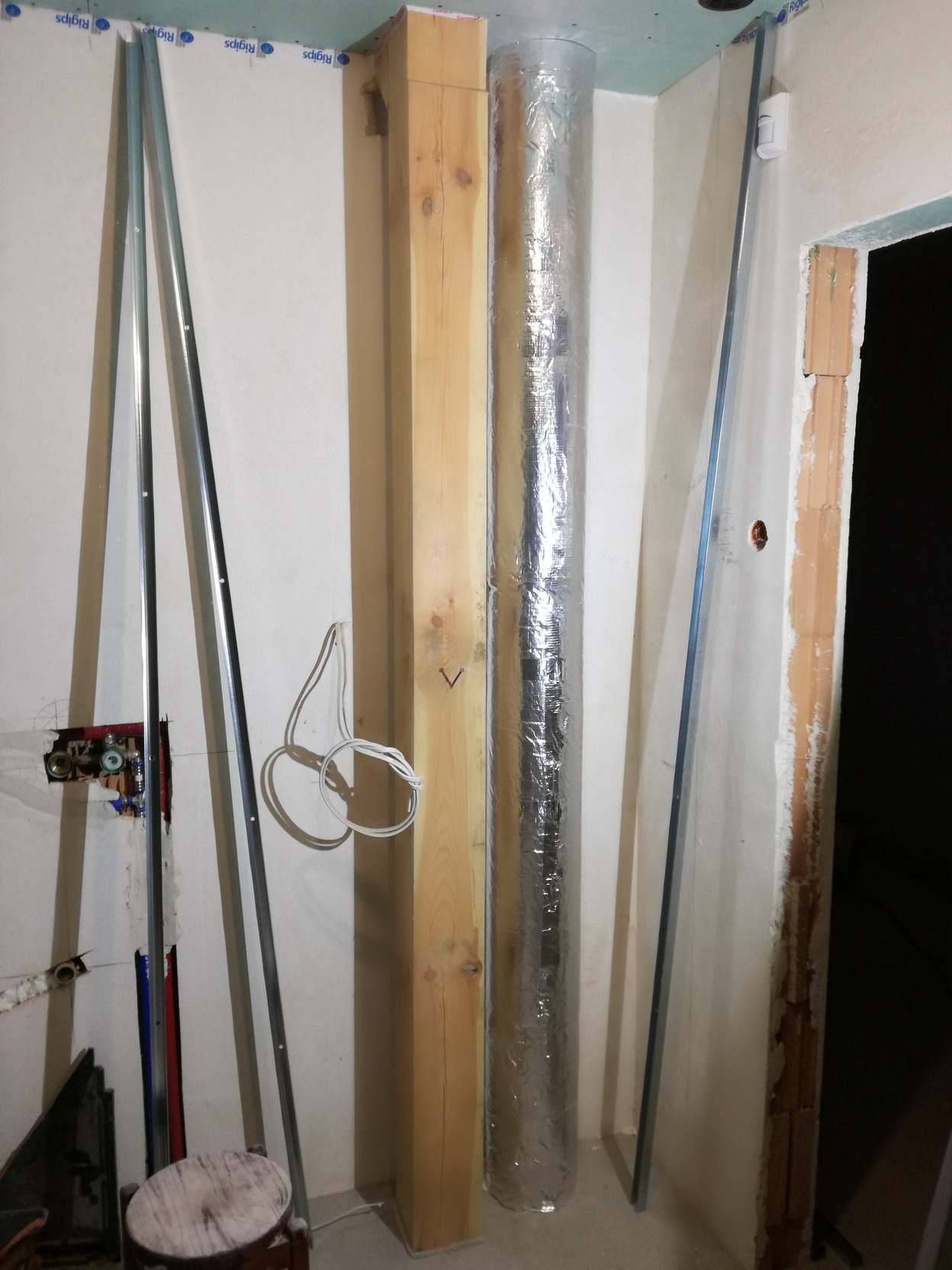

karster 22.02.2019 19:19 Autor Zgłoś naruszenie Udostępnij Napisano 22 Lutego 2019 Ocieplenie poddasza skończone, celuloza nasypana, wyszło ładnie, termowizja pokaże dopiero później (nie ma czym nagrzać w domu na tyle). Murłatę 14x14cm obmurowałem pustakami 6x24cm. Potem jednak wyrzynarką je docinałem by było więcej miejsca na celulozę: Drobne szczegóły uszczelniania Odpowietrzenie pionu WC. Ogólnie masakra, ta rura, ilość kształtek i problemu by ją zamontować po stelażach + koszt dachówki z kominkiem (350zł) dał mi popalić. Gdzieś ktoś mówił, że jednak rury od WM w strefie ciepłej zaizolować wełną dla ich wyciszenia więc wszystkie rury (2 sztuki) zaizolowałem wełną 3cm samoprzylepną + pokleiłem zbrojoną taśmą alu: Bo chwilę później przykręciłem osb 22 (wzmocnienie pod ewentualny grzejnik) no i zamknałem kartongipsem Jestem na etapie projektowania łazienek, wybrałem leroya (byłem w obim i casto no i leroy najfajniejszy). Do tego rozważam zaopatrzenie się w sklepie pt "płytki za grosze" https://pzg24.pl/ (Toruń) Byłem, widziałem, ceny są zabójczo niskie, pytanie skąd takie ceny się biorą? Wybraliśmy np płytki do kuchni/ jadalni/ holu, cerrard 80x80cm : Co o tym sądzicie? Mi się podobają białe ale żona nie chce być niewolnikiem a mamy trójkę maluchów (1,5/4/6 lat) Wykańczanie poddasza: Kupiłem dziś po woreczku vario i uniflota oraz wiadro 28kg knaufa super finish na próbę. Chciałbym jeszcze sprawdzić masę premium light rigipsa. Zamierzam użyć na wszelkie narożniki zewnętrzne jak obróbka okien itd taśmy no coat flexible corner cena zabija ale dwie rolki wystarczą. Na allegro po 235zł ale na FB można dorwać za 195zł. Poza tą taśmą doczytałem, że flizelina (z rigipsa) wystarczająco dobra. Na ewentualne narożniki wewnętrzne (połączenie skos-sufit i ewentualnie skos-ściana kolankowa) rozważam taśmy amerykańskie strait-flex MEDIUM Ktoś coś może dodać? Uwagi/ sugestie/ opinie na ten temat? Pozdrawiam Karol Cytuj Odnośnik do komentarza Udostępnij na innych stronach Więcej opcji udostępniania
sebcioc55 22.02.2019 20:06 Zgłoś naruszenie Udostępnij Napisano 22 Lutego 2019 Jezeli te tanie płytki są w wystarczających dla Ciebie ilościach i nie są bananowate (to pierwsza rzecz którą powinieneś sprawdzić) to je bierz, co za różnica ile kosztują... jak dla mnie jak się podobają to im tańsze tym lepsze Ja bym zrobił łączenia uniflotem z fizeliną/taśmą amerykańską i na to 2 warstwy Flugger LSR, kup sobie jakąś jedną mase, premium light albo cokolwiek innego i jeden worek LSR, różnica jest kosmiczna. Jak masz w okolicy dystrybutora fluggera to zapisz sie na szkolenie, popatrzysz co i jak i jakieś zniżki załapiesz. LSRka jest droższa niż inne gładzie ale jest nieporównywalnie lepsza. Cytuj Odnośnik do komentarza Udostępnij na innych stronach Więcej opcji udostępniania
zolw82 23.02.2019 17:30 Zgłoś naruszenie Udostępnij Napisano 23 Lutego 2019 Widze na tej wlepie G2 czy to nie oznacza drugi gatunek ? I stąd cena ? Cytuj Odnośnik do komentarza Udostępnij na innych stronach Więcej opcji udostępniania
Norbi89 23.02.2019 20:27 Zgłoś naruszenie Udostępnij Napisano 23 Lutego 2019 Ja robiłem łączenia płyt i wkręty flizelina rigips i uniflot na to megaron finisz potem grunt śnieżki biały x2 i jestem bardzo zadowolony, uważam że nie trzeba kupywać towaru z najwyżej półki i szastać sianem a efekt można uzyskać zadowalający. Na to pójdzie już dobra farba (planuje tikkurile). Cytuj Odnośnik do komentarza Udostępnij na innych stronach Więcej opcji udostępniania
ggdh 24.02.2019 19:01 Zgłoś naruszenie Udostępnij Napisano 24 Lutego 2019 Płytki w banan to jeszcze pół biedy. O ile trzymają wymiar to może się tylko będziesz potykał Na płytce 80x80 możesz mieć np 4mm różnicy wymiarów i wtedy albo mierzysz wszystkie i próbujesz grupować albo przez resztę życia będziesz patrzył na fugi różnej szerokości. Cytuj Odnośnik do komentarza Udostępnij na innych stronach Więcej opcji udostępniania
