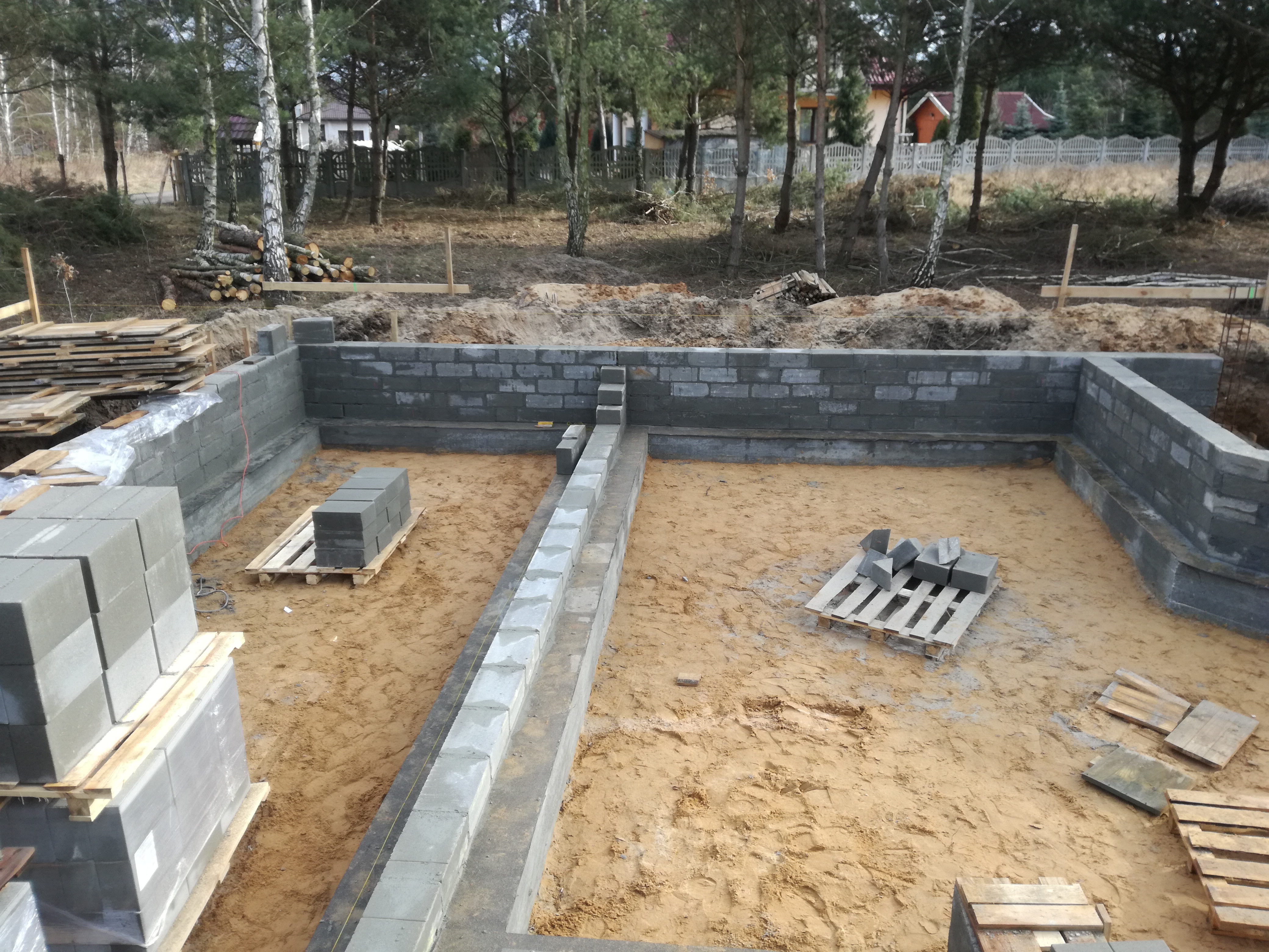

karster 01.03.2017 09:12 Autor Zgłoś naruszenie Udostępnij Napisano 1 Marca 2017 Wczorajsze osiągnięcia:http://obrazki.elektroda.pl/8044209200_1488359439.jpghttp://obrazki.elektroda.pl/7481645300_1488359434.jpg Cytuj Odnośnik do komentarza Udostępnij na innych stronach Więcej opcji udostępniania

karster 01.03.2017 17:23 Autor Zgłoś naruszenie Udostępnij Napisano 1 Marca 2017 Update jeszcze z tego samego dnia: http://obrazki.elektroda.pl/2529290700_1488388951.jpg Niestety jutro ostatni dzień a poźniej już nie ma facet czasu bo ma umówione budowy. Raczej nie uda się skonczyć chociaż będziemy dodatkowo ja z tatą murować byle skonczyć (wykorzystać agregat i betoniarke). Za trzy dni jego pracy zapłacę 1200 zł. To prawie połowa pensji mojej żony ale i tak jestem zadowolony gdy patrzę ile wysiłku mnie minęło Byl dziś ten gruz ;-( no tu bez pozytywnych emocji. Kupa śmieci, ziemi, drutów, stali i ogromnych kamlotów i to za łącznie 470zł. Tragedia no ale kupiłem kota w worku. Gdy to zwalał facet, ja siedziałem na fotelu dentystycznym na który od miesiąca czekałem - rownież nie polecam. No ale o zęby trzeba dbać bo zwykle dwa razy nie rosną. Pozdrawiam Karol Cytuj Odnośnik do komentarza Udostępnij na innych stronach Więcej opcji udostępniania
