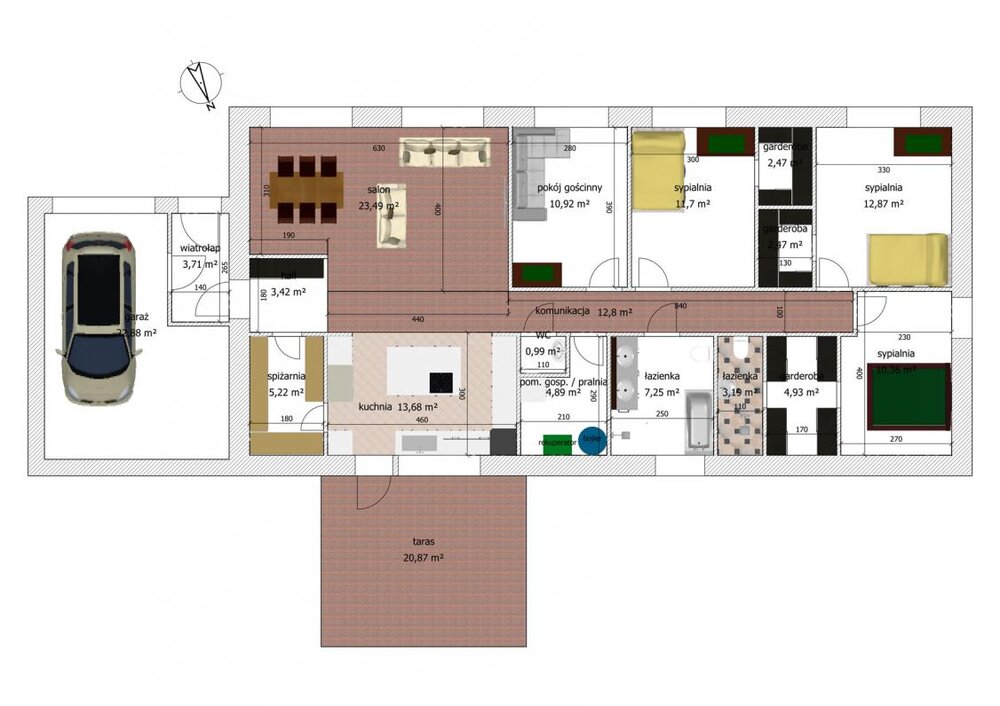

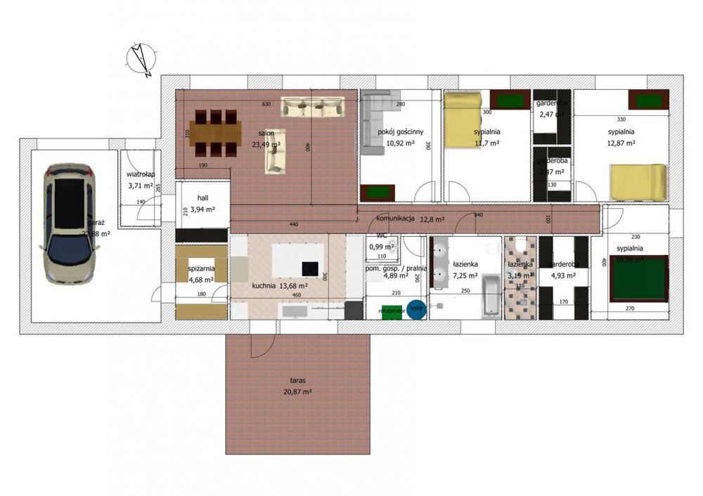

Marek.M 02.01.2017 19:55 Autor Zgłoś naruszenie Udostępnij Napisano 2 Stycznia 2017 Co na FM taka cisza? (przynajmniej w wątkach, które subskrybuję) Tak czy siak. Wprowadziłem do mojego projektu parę poprawek. Chciałbym zapytać ponownie o opinie. Część wskazówek uwzględniłem. Udało się upchnąć łazienki w jednym miejscu. Dodałem również wymiary aby łatwiej Wam było popatrzeć. Wszelkie oceny mile widziane, te negatywne również. PS. Tym razem dodałem zdjęcie jako wstawiane z kompa, bo widzę, że te w pierwszym poście widać, ale kliknąć w nie można, tzn. nie otwiera się. Jak najlepiej dodawać zdjęcia? Tak żeby też były widoczne, po dłuższym czasie. Cytuj Odnośnik do komentarza Udostępnij na innych stronach Więcej opcji udostępniania
Iscra 02.01.2017 20:27 Zgłoś naruszenie Udostępnij Napisano 2 Stycznia 2017 Fajnie, że wod-kan zgrupowany. Wizualnie nie widzi mi się jedna rzecz: wchodzisz do domu i przed sobą widzisz dłuuugi, wąski i ciemny korytarz. Zrobiłabym dwie rzeczy: oddzieliłabym drzwiami część dzienną od nocnej oraz poszerzyłabym korytarz minimum do 1,20. Kosztem czego to powiększenie? Kosztem pokoi sypialnych. Te zaś powiększyłabym (aby nie straciły na metrażu po zwiększeniu korytarza) kosztem garderób. Osobiście wolałabym zrobić garderoby na 70-80 cm głębokie, bez ścian i drzwi. Tak, aby akurat weszły wieszaki z lekkim zapasem. Do zamykania garderoby - albo drzwi "szafowe", dwuskrzydłowe, albo przesuwne. To już u stolarza na etapie wykończenia. Oszczędzam na: bloczkach, murowaniu, tynkowaniu, drzwiach wewnętrznych z framugą. Wydaję kasę na drzwi jak do zwykłej zabudowy szafowej. Z moich szacunków wynika, że byłabym do przodu finansowo na takim rozwiązaniu. Oczywiście pytanie na co ma być przeznaczona garderoba. Jeśli ma się tam zmieścić oprócz ubrań jakiś misz-masz, to faktycznie mogą być potrzebne większe - jakie są teraz w projekcie P.S. Ja już od dawna nie dostaję na maila powiadomień z subskrybowanych wątków, mimo, że dzieje się tam sporo... Cytuj Odnośnik do komentarza Udostępnij na innych stronach Więcej opcji udostępniania
mania_ania 03.01.2017 12:10 Zgłoś naruszenie Udostępnij Napisano 3 Stycznia 2017 jeżeli ja mogę dodać swoje 3 grosze... Zgadzam się z Iscrą we wszystkim co napisała a dodatkowo, jakoś nie widzę tego wchodzenie do domu przez spiżarnię... w żaden inny sposób garaż nie jest z domem połączony. Rozumiem argument o zakupach, ale chyba nie robicie codzinnie tak dużych zakupów, ze wygodniej od razu wnieść je do spiżarni? za to zawsze będziecie do domu wchodzić przez spiżarnie, kuchnię, holl. i te brudne buty, błoto, piasek, kupa na bucie (mój przykład z wczoraj, syn taką niespodziankę przyniósł ) wyląduje w spiżarni i dalej w kuchni? to samo w drugą stronę? do garażu przez kuchnię i spiżarnię? bo na prawdę nie uwierzę, że będziecie korzystać z drzwi wejściowych. od kiedy wjeżdżamy do garażu to drzwi wejściowe otwieram tylko gościom i poczcie. I żadna siła nie wygoni mnie przed dom na deszczu, mrozie, wietrze, z 2ką dzieci, żeby wsiąść na zewnątrz do samochodu lub wejść do garażu. To już bym wolała z tą kupą przez kuchnię nie można zrobić drzwi do wiatrołapu? Cytuj Odnośnik do komentarza Udostępnij na innych stronach Więcej opcji udostępniania
Marek.M 03.01.2017 13:07 Autor Zgłoś naruszenie Udostępnij Napisano 3 Stycznia 2017 @Iscra z tym korytarzem, to może i fakt, ale jak zamknę go drzwiami (i tak te drzwi byłyby za tą pierwszą łazienką) to dopiero będzie ciemny korytarz. Muszę te drzwi przemyśleć. Co do korytarza. To zgadzam się, że 100 cm to troszkę wąsko, ale z drugiej strony w tym korytarzu ruchu jak na dworcu nie będzie. Jakbym chciał go poszerzyć, to raczej kosztem powiększenia domu, o te 20cm na całej długości (~3,5m2 więcej), a tego już raczej chciałbym uniknąć. Garderoby właśnie chciałbym żeby pomieściły "wszystko", tzn. każdy ma swoją i ma się w niej zmieścić. Drzwi do garderoby chcę zrobić chowane w ścianę. Brat stolarz, jakoś to ogarniemy. jeżeli ja mogę dodać swoje 3 grosze... pewnie, że możesz, właśnie o to mi chodzi. Chcę poczytać zdanie innych. Zgadzam się z Iscrą we wszystkim co napisała a dodatkowo, jakoś nie widzę tego wchodzenie do domu przez spiżarnię... w żaden inny sposób garaż nie jest z domem połączony. Rozumiem argument o zakupach, ale chyba nie robicie codzinnie tak dużych zakupów, ze wygodniej od razu wnieść je do spiżarni? za to zawsze będziecie do domu wchodzić przez spiżarnie, kuchnię, holl. i te brudne buty, błoto, piasek, kupa na bucie (mój przykład z wczoraj, syn taką niespodziankę przyniósł ) wyląduje w spiżarni i dalej w kuchni? to samo w drugą stronę? do garażu przez kuchnię i spiżarnię? bo na prawdę nie uwierzę, że będziecie korzystać z drzwi wejściowych. od kiedy wjeżdżamy do garażu to drzwi wejściowe otwieram tylko gościom i poczcie. I żadna siła nie wygoni mnie przed dom na deszczu, mrozie, wietrze, z 2ką dzieci, żeby wsiąść na zewnątrz do samochodu lub wejść do garażu. To już bym wolała z tą kupą przez kuchnię nie można zrobić drzwi do wiatrołapu? Super i to są ciekawe argumenty... i dają mi wiele do zastanowienia. To prawda zakupów dużych nie robi się często. Domyślam się, że jak samochodem się będę poruszał, to z drzwi wejściowych nie będę korzystał. Aczkolwiek samochodem aż tak dużo nie jeżdżę, póki co. Wprowadziłem poprawki, na razie bez tych drzwi w korytarzu, muszę z żoną jeszcze o nich porozmawiać. Cytuj Odnośnik do komentarza Udostępnij na innych stronach Więcej opcji udostępniania
Iscra 03.01.2017 13:21 Zgłoś naruszenie Udostępnij Napisano 3 Stycznia 2017 Co do korytarza. To zgadzam się, że 100 cm to troszkę wąsko, ale z drugiej strony w tym korytarzu ruchu jak na dworcu nie będzie. Jakbym chciał go poszerzyć, to raczej kosztem powiększenia domu, o te 20cm na całej długości (~3,5m2 więcej), a tego już raczej chciałbym uniknąć. Dodatkowa kwestia: jak będziesz nosił meble w paczkach to wszystkie wejdą. Ale jeśli masz jakieś w całości, których nie będziesz rozkręcał na części przy przeprowadzce - to zobacz, czy wkręcą się w wąskim korytarzu do pokoi. Na przykład kanapa do pokoju gościnnego. Cytuj Odnośnik do komentarza Udostępnij na innych stronach Więcej opcji udostępniania
nk 03.01.2017 13:32 Zgłoś naruszenie Udostępnij Napisano 3 Stycznia 2017 Dodatkowa kwestia: jak będziesz nosił meble w paczkach to wszystkie wejdą. Ale jeśli masz jakieś w całości, których nie będziesz rozkręcał na części przy przeprowadzce - to zobacz, czy wkręcą się w wąskim korytarzu do pokoi. Na przykład kanapa do pokoju gościnnego. Zawsze może próbować "wrzucić" przez okna. Cytuj Odnośnik do komentarza Udostępnij na innych stronach Więcej opcji udostępniania
mania_ania 03.01.2017 13:34 Zgłoś naruszenie Udostępnij Napisano 3 Stycznia 2017 o tak! j ogólnie polecam wnoszenie drzwiami tarasowymi. Ja się uparłam wnosić ogromną kanapę przez drzewi wejściowe .... drzwi drewniane czerwone zostały w jednym miejscu odrapane do surowego drewna + rysy na ramie i w innych miejscach, a i tak kanapa nie weszła! jak o tym myślę, to jeszcze się trzęsę już pół roku minęło, a drzwi nie naprawione ale faktycznie do pokoi może być problem, chyba, ze wszystko składane. Cytuj Odnośnik do komentarza Udostępnij na innych stronach Więcej opcji udostępniania
mania_ania 03.01.2017 13:44 Zgłoś naruszenie Udostępnij Napisano 3 Stycznia 2017 a czy nie wolałbyś podzielić przestrzeni - garderoba/łazienka (sypialnia na końcu) w drugą stronę? oba pomieszczenia to praktycznie kwadrat 2,8x2,9 więc może być podział odwrotnie, wówczas garderoba nie będzie pomieszczeniem przechodnim i będzie można zrobić zabudowę w kształcie U (więcej miejsca do przechowywania). łazienka moze zyskać 10 cm na szerokości. co prawda będzie to długa kiszka, ale jak na końcu zrobisz przysznic walk in (nie widzę, czy w ogóle przewidujesz tam prysznic), w połowie wc i bliżej drzwi umywalkę to też będzie ok (lustra moga powiękrzyć przestrzeń). chyba, ze to celowy zabieg, zeby na golasa nie latać z łazienki do garderoby ale w końcu to master bedroom więc chyba nikt nie będzie podglądał a możliwość zrobienia większej zabudowy garderoby, przy najmniej dla mnie, byłaby ważna. a odnośnie ciemnego korytarza to czy nie rozważałeś np. 2 świetlików? podobno bardzo ładnie doświetlają, ale nie wiem jak to z energooszczędnością w takim przypadku Cytuj Odnośnik do komentarza Udostępnij na innych stronach Więcej opcji udostępniania
Iscra 03.01.2017 16:52 Zgłoś naruszenie Udostępnij Napisano 3 Stycznia 2017 Zawsze może próbować "wrzucić" przez okna. Owszem. Tylko nie znamy ich wymiarów z tego rzutu, dlatego zwróciłam uwagę na tę kwestię Cytuj Odnośnik do komentarza Udostępnij na innych stronach Więcej opcji udostępniania
Marek.M 04.01.2017 07:15 Autor Zgłoś naruszenie Udostępnij Napisano 4 Stycznia 2017 Dodatkowa kwestia: jak będziesz nosił meble w paczkach to wszystkie wejdą. Ale jeśli masz jakieś w całości, których nie będziesz rozkręcał na części przy przeprowadzce - to zobacz, czy wkręcą się w wąskim korytarzu do pokoi. Na przykład kanapa do pokoju gościnnego. Muszę właśnie jeszcze tę kwestię przemyśleć. Raczej będę miał wszystko składane na miejscu, no ale... Zawsze może próbować "wrzucić" przez okna. Okna mają być fix, a właściwie to pakiety szybowe, więc przez nie nic nie wejdzie. a czy nie wolałbyś podzielić przestrzeni - garderoba/łazienka (sypialnia na końcu) w drugą stronę? oba pomieszczenia to praktycznie kwadrat 2,8x2,9 więc może być podział odwrotnie, wówczas garderoba nie będzie pomieszczeniem przechodnim i będzie można zrobić zabudowę w kształcie U (więcej miejsca do przechowywania). łazienka moze zyskać 10 cm na szerokości. co prawda będzie to długa kiszka, ale jak na końcu zrobisz przysznic walk in (nie widzę, czy w ogóle przewidujesz tam prysznic), w połowie wc i bliżej drzwi umywalkę to też będzie ok (lustra moga powiękrzyć przestrzeń). chyba, ze to celowy zabieg, zeby na golasa nie latać z łazienki do garderoby ale w końcu to master bedroom więc chyba nikt nie będzie podglądał a możliwość zrobienia większej zabudowy garderoby, przy najmniej dla mnie, byłaby ważna. Tak w tej łazience ma być prysznic po lewej stronie jak się do niej wchodzi z garderoby. Dokładnie taki jest zamysł aby z łazienki "wracać" do sypialni przez garderobę. Tam w ogóle nie planuję drzwi pomiędzy sypialnią, garderobą i łazienką. Ma być tylko przejście. a odnośnie ciemnego korytarza to czy nie rozważałeś np. 2 świetlików? podobno bardzo ładnie doświetlają, ale nie wiem jak to z energooszczędnością w takim przypadku No niestety nie wchodzi to w rachubę, przynajmniej ja nie bardzo znam sposób, który byłby wystarczająco tani w realizacji i odpowiednio, zarazem, energooszczędny. Cytuj Odnośnik do komentarza Udostępnij na innych stronach Więcej opcji udostępniania
mania_ania 04.01.2017 07:42 Zgłoś naruszenie Udostępnij Napisano 4 Stycznia 2017 Tak w tej łazience ma być prysznic po lewej stronie jak się do niej wchodzi z garderoby. Dokładnie taki jest zamysł aby z łazienki "wracać" do sypialni przez garderobę. Tam w ogóle nie planuję drzwi pomiędzy sypialnią, garderobą i łazienką. Ma być tylko przejście. jesteś pewien tego braku drzwi? ja też mam sypialnie z łazienką i garderobą i mnie czasami nawet przez zamknięte drzwi przeszkasza lana woda (mój mąż preferuje kąpiele w środku nocy ), suszarka, nie mówiąc już co mi się ciśnie na usta jak nie zamknie drzwi i światło świeci mi prosto w oczy przykład z dzisiaj - wstał chwilkę przede mną i zapalił światło w garderobie, oczywiście drzwi były otwarte wrrrrr... myślałam, ze uduszę Cytuj Odnośnik do komentarza Udostępnij na innych stronach Więcej opcji udostępniania
mania_ania 04.01.2017 07:47 Zgłoś naruszenie Udostępnij Napisano 4 Stycznia 2017 No niestety nie wchodzi to w rachubę, przynajmniej ja nie bardzo znam sposób, który byłby wystarczająco tani w realizacji i odpowiednio, zarazem, energooszczędny. nie namawiam, bo tak jak pisałam, nie wiem nic o ich energooszczędności, ale mozesz spojrzeć tutaj https://www.houseloves.com/blog/2015/6/24/swietliki?rq=%C5%9Bwietlik dziewczyna prowadząca bloga ma 2 świetliki na górnym przedpokoju. jest zachwycona ilością światła jakie dają. Cytuj Odnośnik do komentarza Udostępnij na innych stronach Więcej opcji udostępniania
Marek.M 04.01.2017 10:25 Autor Zgłoś naruszenie Udostępnij Napisano 4 Stycznia 2017 Bez drzwi jakoś sobie poradzimy, a jak nie to się dorobi. nie namawiam, bo tak jak pisałam, nie wiem nic o ich energooszczędności, ale mozesz spojrzeć tutaj https://www.houseloves.com/blog/2015/6/24/swietliki?rq=%C5%9Bwietlik dziewczyna prowadząca bloga ma 2 świetliki na górnym przedpokoju. jest zachwycona ilością światła jakie dają. Świetlik wygląda całkiem przyjemnie, jednak jego energooszczędność (1.8 W/m2K) no i cena (ok. 3000 zł) dyskwalifikują takie rozwiązanie. Na stronie Veluxa znalazłem kalkulator. Wyszło, że taki świetlik dałby mi w słoneczny dzień 1311 lumenów, w częściowo pochmurny 889 lumenów, w pochmurny 238 lumenów. To trochę mało. Za tę cenę można zrobić ładne oświetlenie sztuczne, no i całkiem długo nim świecić. Cytuj Odnośnik do komentarza Udostępnij na innych stronach Więcej opcji udostępniania
mania_ania 04.01.2017 11:02 Zgłoś naruszenie Udostępnij Napisano 4 Stycznia 2017 no faktycznie słabo to wygląda jak już się wejdzie w szczegóły Cytuj Odnośnik do komentarza Udostępnij na innych stronach Więcej opcji udostępniania
