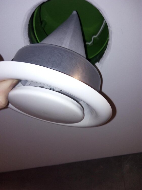

chemical 14.12.2016 20:03 Autor Zgłoś naruszenie Udostępnij Napisano 14 Grudnia 2016 Parę fotek modernizacji anemostatów wywiewnych instalacji wentylacyjnej : Montaż banalnie prosty, trzeba tylko za pierwszym razem wyjąć piankę uszczelniającą bo inaczej się anemostat nie skręci, zakończenie stożka jest z zielonego silikonu, więc jest to szczelne rozwiązanie. Produkt firmy xVent dostępny m.in. w Termokontrol w paczkach po 5szt. Cel - zabepieczenie przed zabrudzeniem kanałów wywiewnych, przez co defacto można zrezygnować z filtra na wyrzutni w rekuperatorze. Dam znać za miesiąc jak się spisuje. W kolejnym miesiącu montuję też w końcu okap w kuchni. Cytuj Odnośnik do komentarza https://forum.murator.pl/topic/224505-adoptowana-parter%C3%B3wka-z241-97m2/#findComment-7246275 Udostępnij na innych stronach Więcej opcji udostępniania
chemical 12.01.2017 18:35 Autor Zgłoś naruszenie Udostępnij Napisano 12 Stycznia 2017 Po prawie miesiącu parę fotek z filtra przed anemostatem wyciągowym, jest delikatnie obrudzony, lekko szarawy. Warto było, sama skrzynka czysta, mam filtry na wymianę, ale spróbuję za parę miesięcy też wyczyścić taki fitr i zobaczę czy może być używany kilkakrotnie - bo to tylko wywiew i chodzi o mechaniczne zabezpieczenie przez zabrudzeniem. Cytuj Odnośnik do komentarza https://forum.murator.pl/topic/224505-adoptowana-parter%C3%B3wka-z241-97m2/#findComment-7267885 Udostępnij na innych stronach Więcej opcji udostępniania

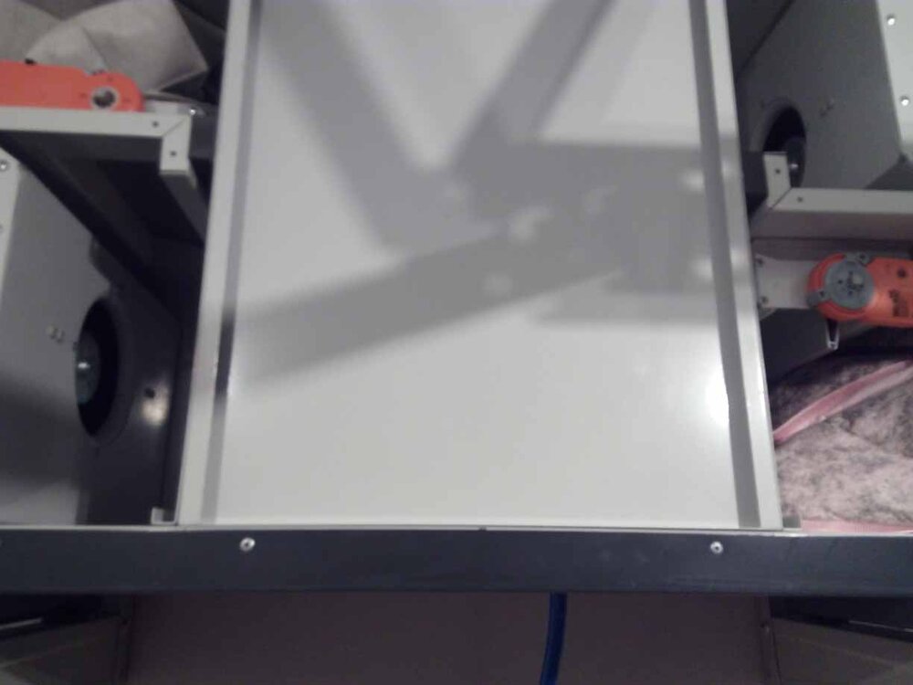

chemical 12.01.2017 18:43 Autor Zgłoś naruszenie Udostępnij Napisano 12 Stycznia 2017 (edytowane) Po długich perypetiach z centralą wenytlacyjną wygląda na to, że mam w końcu produkt wysokiej jakości ;] Przed świętami dostałem nową jednostkę, która nie jest jeszcze w sprzedaży, zmieniono rozwiązanie odprowadzania kondensatu za pomocną tacy nierdzewnej z króćcem, który przez obudowę przechodzi na zewnątrz jednostki. Początkowo, był problem techniczny i część skroplin lądowała poza tacą, przedwczoraj serwis poczynił usprawnienie i jest już OK. Poprawiono parę rzeczy jak uszczelnienia, dodatkowe zamknięcia, grubość izolacji, design, a przede wszystkim zmieniono sterownik i znacznie nowocześniejszy i bardziej funkcjonalny panel użytkownika. Teraz dostęp do urządzenia jest przez internet i ma dostęp użytkownik i prodcuent, który może szybko reagować na problemy. Dostałem też dodatkowo nagrzewnicę wstępną 0,5kW, usprawniającą proces rozmrażania. Edytowane 12 Stycznia 2017 przez chemical Cytuj Odnośnik do komentarza https://forum.murator.pl/topic/224505-adoptowana-parter%C3%B3wka-z241-97m2/#findComment-7267898 Udostępnij na innych stronach Więcej opcji udostępniania
