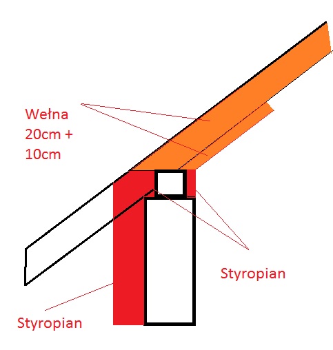

yaro137 23.11.2016 11:27 Zgłoś naruszenie Udostępnij Napisano 23 Listopada 2016 Sytuacja będzie jak na załączonym szkicu. Na ścianie 20cm szarego styropianu a pod dach wełna w sumie 30cm na poddaszu. Czy można jakoś określić gdzie najniżej można tu zamontować okno połaciowe zakładając płaską dachówkę? Dodam, że okna mają być 3-szybowe z ciepłym montażem. Cytuj Odnośnik do komentarza https://forum.murator.pl/topic/224522-gdzie-najni%C5%BCej-okno-po%C5%82aciowe/ Udostępnij na innych stronach Więcej opcji udostępniania
Marcin34_Śl 23.11.2016 12:44 Zgłoś naruszenie Udostępnij Napisano 23 Listopada 2016 a jaką masz wysokość ścianki kolankowej? Mi przy wysokości ścianki kolankowej 110 cm okna są na 150 cm. Tak chyba można założyć, że okno zaczyna się 40 cm od poziomu ścianki kolankowej Cytuj Odnośnik do komentarza https://forum.murator.pl/topic/224522-gdzie-najni%C5%BCej-okno-po%C5%82aciowe/#findComment-7230803 Udostępnij na innych stronach Więcej opcji udostępniania
yaro137 23.11.2016 14:42 Autor Zgłoś naruszenie Udostępnij Napisano 23 Listopada 2016 Ścianka ma mieć u mnie 90cm od poziomu podłogi. Chodzi mi tu bardziej czy jest jakaś zasada, że np najdalej wysunięty punkt okna nie znajduje się dalej niż w płaszczyźnie wewnętrznej strony ściany kolankowej czy coś w tym rodzaju. Cytuj Odnośnik do komentarza https://forum.murator.pl/topic/224522-gdzie-najni%C5%BCej-okno-po%C5%82aciowe/#findComment-7230898 Udostępnij na innych stronach Więcej opcji udostępniania
zyhu 23.11.2016 14:48 Zgłoś naruszenie Udostępnij Napisano 23 Listopada 2016 nie słyszałem pamiętaj, aby zrobić zabudowę rozłożystą, na dole pionową w miare możliwości a na górze poziomo cyrkulacja powietrza będzie lepsza Cytuj Odnośnik do komentarza https://forum.murator.pl/topic/224522-gdzie-najni%C5%BCej-okno-po%C5%82aciowe/#findComment-7230902 Udostępnij na innych stronach Więcej opcji udostępniania
yaro137 23.11.2016 16:46 Autor Zgłoś naruszenie Udostępnij Napisano 23 Listopada 2016 To w takim układzie nie ma chyba innego wyjścia jak zaczynać w płaszczyźnie wewnętrznej ścianki kolankowej. Można jedynie wyżej ale już nie niżej. Cytuj Odnośnik do komentarza https://forum.murator.pl/topic/224522-gdzie-najni%C5%BCej-okno-po%C5%82aciowe/#findComment-7230968 Udostępnij na innych stronach Więcej opcji udostępniania

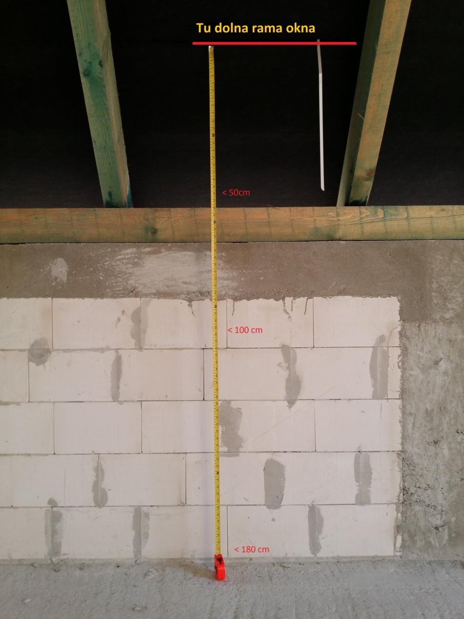

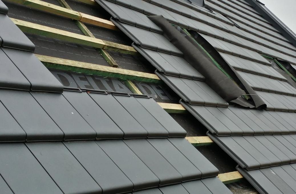

yaro137 26.11.2016 12:42 Autor Zgłoś naruszenie Udostępnij Napisano 26 Listopada 2016 (edytowane) Dodam tu jeszcze fotkę poziomu montażu okna jaki mi przedstawił instalator. Na tym poziomie po drugiej stronie membrany jest jakaś belka poprzeczna, której ponoć nie można ruszyć więc okno ma być zainstalowane nad nią. Od gotowej podłogi to wychodzi jakieś 170cm! Edytowane 26 Listopada 2016 przez yaro137 Cytuj Odnośnik do komentarza https://forum.murator.pl/topic/224522-gdzie-najni%C5%BCej-okno-po%C5%82aciowe/#findComment-7232712 Udostępnij na innych stronach Więcej opcji udostępniania
SJ413 26.11.2016 19:35 Zgłoś naruszenie Udostępnij Napisano 26 Listopada 2016 Musisz sobie wymacać łaty przez membranę ( o ilę taką masz) i od tej membrany w zależności od typu okna, sposobu montażu i kołnierza, dołożyć 8 cm i to będzie dół otwoeu okiennego. Potem sobie zmierz wzdłuż połaci w zależności od planowanwgo okna np.144.5 cm dla velux gll (78x140) i to bedzie górna krawędź otworu dla takiego okna. Upewnij się czy górny poziom otworu nue jest powyżej sufitu. Zawsze możesz wybrać mniejsze okno. Więcej napiszę jutro lub pisz na prv bo właśnie zjechałem z budowy po montażu pierwszego okna dachowego Cytuj Odnośnik do komentarza https://forum.murator.pl/topic/224522-gdzie-najni%C5%BCej-okno-po%C5%82aciowe/#findComment-7232898 Udostępnij na innych stronach Więcej opcji udostępniania
