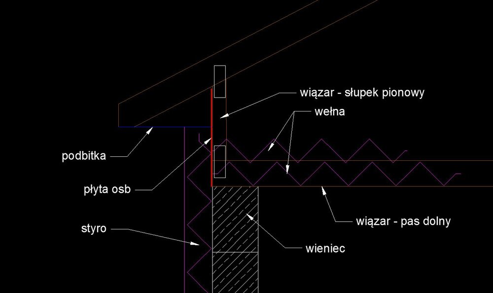

Soczek1212 16.10.2017 11:27 Autor Zgłoś naruszenie Udostępnij Napisano 16 Października 2017 Daniellos_ Czyli generalnie nie sugerować się aż tak palnością styro? Juz się zastanawiałem nad granulatem wełny.... podbitka chyba będzie z blachy (jeszcze nie zdecydowałem) I styro miał by dojść do podbitki od dołu z jednej strony. I tak byłby już wyżej niż wełna na stropie. Co do uszczelnienia to jeszcze nie rozeznałem tematu. Nie mogę porostu dojechać styro do podbitki? Ewentualnie dac tam klej do styro? I tak mam coś ala strych o wymiarach 3x2,05 na całej długości domu. Przekroju nie wrzucałem ale na zajęciach z 29.09 coś tam widać. Cytuj Odnośnik do komentarza Udostępnij na innych stronach Więcej opcji udostępniania
Daniellos_ 18.10.2017 04:33 Zgłoś naruszenie Udostępnij Napisano 18 Października 2017 Ja się nie przejmuję i na forum nie raz widywałem izolację stropu/dachu granulatem czy pełnymi płytami. Jak nad podbitką nic nie dasz to nie masz ciągłości izolacji i ten fragment muru jest mostkiem termicznym. Tym bardziej jeśli to odsłonięty wieniec. Tak masz w projekcie? W moim projecie miałem murowane szczyty i były izolowane styro z zewnątrz i również od strony poddasza. Właśnie po te żeby nie były mostkiem. W końcu ich nie murowałem m. In z tego powodu. Tylko koszty generowały w takiej formie. Zrobiłem drewniane. No chyba, że jakoś źle zrozumiałem. Cytuj Odnośnik do komentarza Udostępnij na innych stronach Więcej opcji udostępniania
Soczek1212 18.10.2017 06:09 Autor Zgłoś naruszenie Udostępnij Napisano 18 Października 2017 Nie mam ścianek kolankowych ani facyjatów. Wszystko jest z płyt OSB. Poniżej mały schemat (sory za jakość ale na szybko rysowany) Izolacja dochodzi do płyty OSB miedzy belkami pasa dolnego i styka się ze styro jeszcze poniżej podbitki. Myśle ze mostów to raczej w tym przypadku nie będę miał. Na zdjęciach da sie zauważyć wrysowane kawałki OSB. Są już przykręcone. Cytuj Odnośnik do komentarza Udostępnij na innych stronach Więcej opcji udostępniania

Daniellos_ 19.10.2017 14:37 Zgłoś naruszenie Udostępnij Napisano 19 Października 2017 Jak masz tam tylko OSB to będzie dobrze. Zapomniałem że Twoje wiązary są takie "podniesione". Cytuj Odnośnik do komentarza Udostępnij na innych stronach Więcej opcji udostępniania

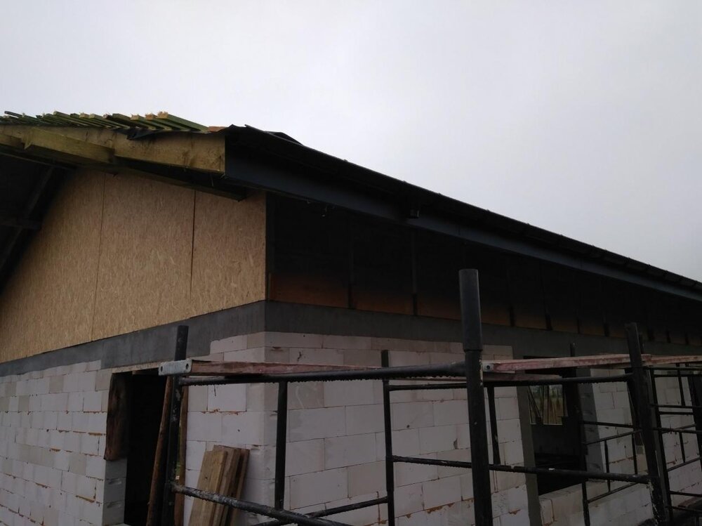

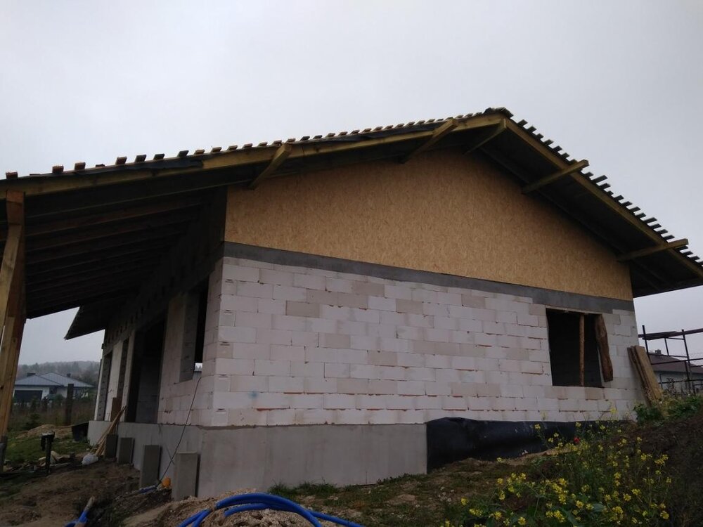

Soczek1212 31.10.2017 08:09 Autor Zgłoś naruszenie Udostępnij Napisano 31 Października 2017 Czas na małą aktualizację: deskowanie blacha na działce (trzeba przyznać że nieźle zabezpieczona). Cytuj Odnośnik do komentarza Udostępnij na innych stronach Więcej opcji udostępniania
Soczek1212 31.10.2017 08:11 Autor Zgłoś naruszenie Udostępnij Napisano 31 Października 2017 Orynnowanie I pokryty dach Cytuj Odnośnik do komentarza Udostępnij na innych stronach Więcej opcji udostępniania
the_anonim 31.10.2017 09:28 Zgłoś naruszenie Udostępnij Napisano 31 Października 2017 Sporawe te okapy ale myślę że jak przyjdzie ocieplenie to ta proporcja zmaleje i dach nie będzie tak dusił domu. Taki żarcik;). Bardzo ładnie wygląda. Gratuluję osiągnięcia SSO jak już się nie leje na głowę to jest już dobrze i można pracować. Pozdrawiam Cytuj Odnośnik do komentarza Udostępnij na innych stronach Więcej opcji udostępniania

Soczek1212 02.11.2017 11:44 Autor Zgłoś naruszenie Udostępnij Napisano 2 Listopada 2017 Może ktoś sie orientuje czy membrana ma tak wystawać w rynnie jak umie (zdjęcia wyżej) czy należy ją obciąć równo z deską. Na razie dekarze zostawili to tak i nie zapowiada się żeby mieli zamiar to obcinać. Cytuj Odnośnik do komentarza Udostępnij na innych stronach Więcej opcji udostępniania
aiki 02.11.2017 14:55 Zgłoś naruszenie Udostępnij Napisano 2 Listopada 2017 Tam powinien chyba yć pas nadrynnowy i do niego przyklejona membrana jeszcze na połaci - pod dachówką. Cytuj Odnośnik do komentarza Udostępnij na innych stronach Więcej opcji udostępniania
marcko 02.11.2017 15:11 Zgłoś naruszenie Udostępnij Napisano 2 Listopada 2017 Może ktoś sie orientuje czy membrana ma tak wystawać w rynnie jak umie (zdjęcia wyżej) czy należy ją obciąć równo z deską. Na razie dekarze zostawili to tak i nie zapowiada się żeby mieli zamiar to obcinać. u mnie było podobnie, ale jak przyszedł pas nadrynnowy to wtedy membranę skrócili. Cytuj Odnośnik do komentarza Udostępnij na innych stronach Więcej opcji udostępniania
Soczek1212 03.11.2017 07:26 Autor Zgłoś naruszenie Udostępnij Napisano 3 Listopada 2017 Hmm to muszę wejść zobaczyć jak to teraz wygląda. Pas nadrynnowy już mam i nawet pokrycie jest tylko membrana wydaje mi się że dalej została dłuższa. Cytuj Odnośnik do komentarza Udostępnij na innych stronach Więcej opcji udostępniania
