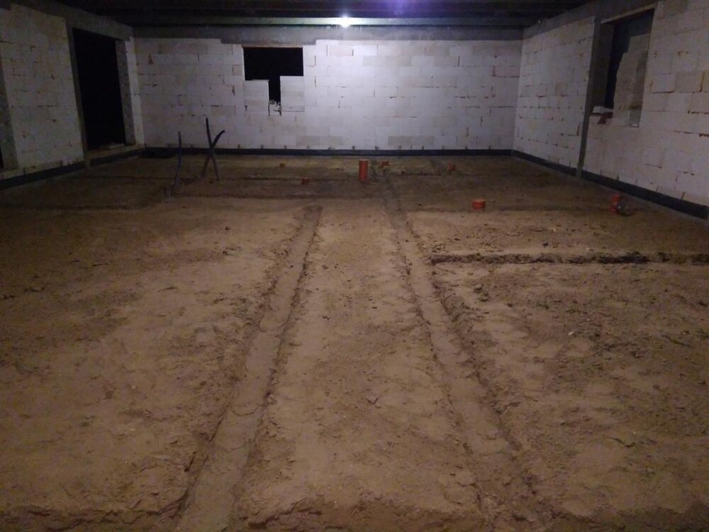

Soczek1212 16.11.2017 13:48 Autor Zgłoś naruszenie Udostępnij Napisano 16 Listopada 2017 Parę zdjęć z kanalizacji: I już przygotowane do zalania: Ogólne spostrzeżenie jest takie że ciężko się robi kanalizację kompletnie samemu. Najgorzej jest złożyć rury 160 w wykopie, szczególnie jeśli akurat ta rura była cięta. Ale generalnie da się nie jest to jakaś wielka filozofia da się to ogarnąć. I najważniejsze nie posmarujesz, nie pojedziesz:D Cytuj Odnośnik do komentarza https://forum.murator.pl/topic/224569-dom-na-po%C5%82udniowym-stoku/page/11/#findComment-7434133 Udostępnij na innych stronach Więcej opcji udostępniania
