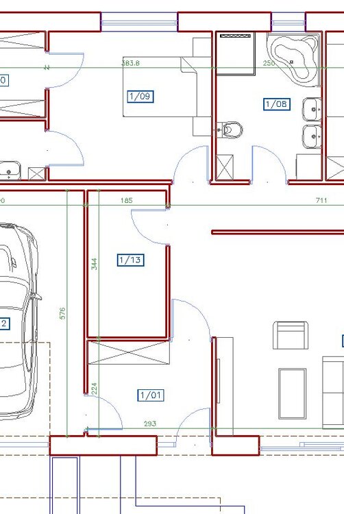

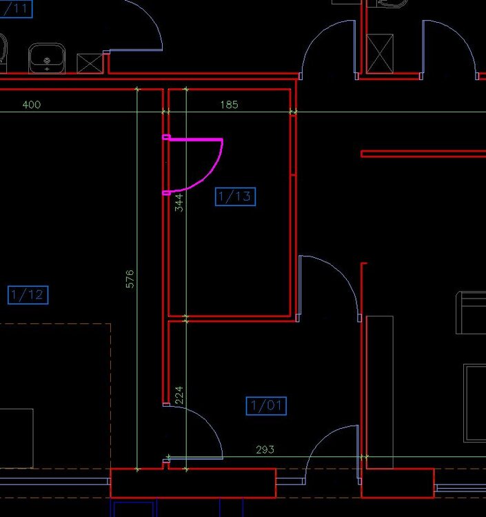

Soczek1212 28.11.2017 10:01 Autor Zgłoś naruszenie Udostępnij Napisano 28 Listopada 2017 Mam dylemat ze ściankami działowymi. W zasadzie instalator okien mi zasugerował że będzie problem z akustycznością przy obecnym usytuowaniu drzwi do "kotłowni". A mianowicie obecnie jest tak: I drzwi do kotłowni sa niebezpiecznie blisko do drzwi sypialni. Można zrobić tak: Ale robi się dość dużo drzwi w wiatrołapie i mało miejsca do wykorzystania na ewentualne szafy. I trzecia opcja: Tyle że znowu mamy dużo drzwi wiatrołapie i do tego powiększamy wiatrołap. No i mamy węższe przejście do salonu.. Jakieś sugestie? Cytuj Odnośnik do komentarza Udostępnij na innych stronach Więcej opcji udostępniania
nass 28.11.2017 11:20 Zgłoś naruszenie Udostępnij Napisano 28 Listopada 2017 Soczek1212 napisał: Mam dylemat ze ściankami działowymi. W zasadzie instalator okien mi zasugerował że będzie problem z akustycznością przy obecnym usytuowaniu drzwi do "kotłowni". Będziesz miał coś hałasującego w tej kotłowni, a w zasadzie pompowni oprócz pompy? Pompa ciepła pracuje jak starsza lodówka, u mnie wentylatory z Kinetica250 pracujące powyżej 50% generują większy hałas. Cytuj Odnośnik do komentarza Udostępnij na innych stronach Więcej opcji udostępniania
Soczek1212 28.11.2017 11:27 Autor Zgłoś naruszenie Udostępnij Napisano 28 Listopada 2017 nass Tak jak zauważyłaś będzie PC i miał być rekuperator. Zawsze to jakiś hałas. Pewnie w dzień niezauważalny ale w nocy..... Po za tym przy WM powinny być otwory lub podcięcia w drzwiach wewnętrznych a to też nie sprzyja zatrzymywaniu hałasu. Może jednak zrobić wejście od garażu? Cytuj Odnośnik do komentarza Udostępnij na innych stronach Więcej opcji udostępniania
nass 28.11.2017 13:29 Zgłoś naruszenie Udostępnij Napisano 28 Listopada 2017 U siebie nie dmucham do pomieszczenia z pompą, rury mam puszczone ale zaślepione i jak na razie nie widzę potrzeby żeby coś się działo. Z opcji, które wymyśliłeś wybrałbym wejście z garażu. Jestem pewien, że nie będziesz tam często zaglądał Cytuj Odnośnik do komentarza Udostępnij na innych stronach Więcej opcji udostępniania

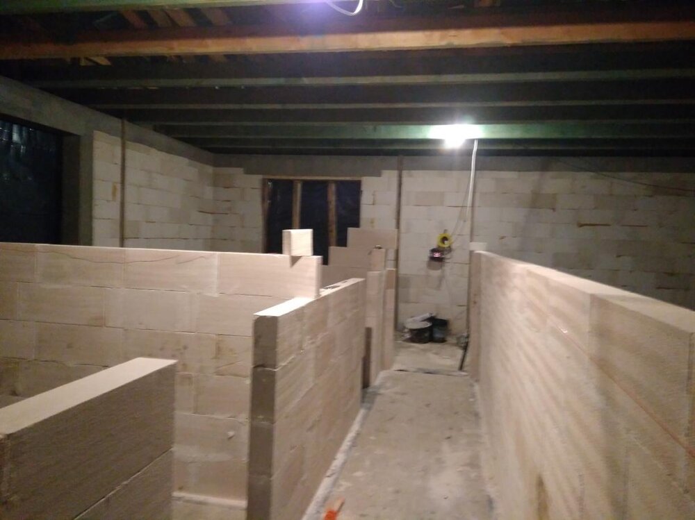

Soczek1212 29.11.2017 08:35 Autor Zgłoś naruszenie Udostępnij Napisano 29 Listopada 2017 Wejście zrobię jednak od garażu. Będzie z tym chyba najmniej problemów. Mała aktualizacja zdjęć: CHUDZIAK ŚCIANKI Cytuj Odnośnik do komentarza Udostępnij na innych stronach Więcej opcji udostępniania

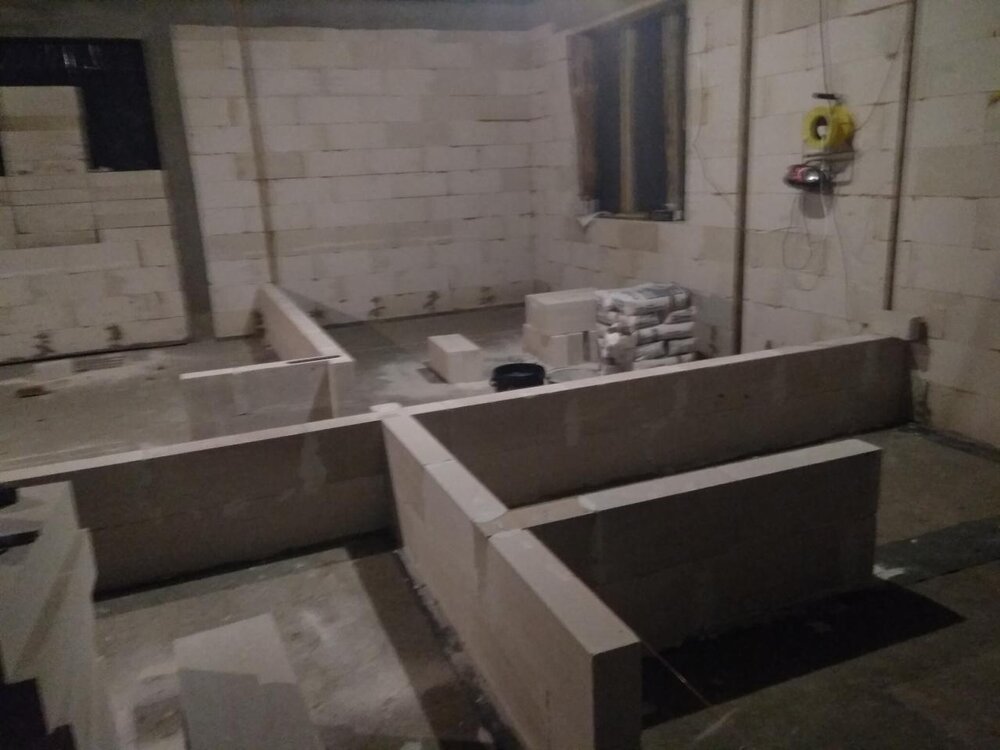

Soczek1212 29.11.2017 08:36 Autor Zgłoś naruszenie Udostępnij Napisano 29 Listopada 2017 Ścianki cd. Cytuj Odnośnik do komentarza Udostępnij na innych stronach Więcej opcji udostępniania
Soczek1212 08.12.2017 09:37 Autor Zgłoś naruszenie Udostępnij Napisano 8 Grudnia 2017 Mała aktualizacja. Ścianki, ścianki, ścianki.... Cytuj Odnośnik do komentarza Udostępnij na innych stronach Więcej opcji udostępniania
ufbufkruf 08.12.2017 12:35 Zgłoś naruszenie Udostępnij Napisano 8 Grudnia 2017 Czy na ostatnim zdjęciu nie brakuje przewiązania? Cytuj Odnośnik do komentarza Udostępnij na innych stronach Więcej opcji udostępniania
Soczek1212 08.12.2017 12:44 Autor Zgłoś naruszenie Udostępnij Napisano 8 Grudnia 2017 ufbufkruf jeśli masz na myśli ta środkową ściankę to chce tu zrobić drzwi przesuwne chowane w siane wiec muszę cześć ściany wykonać z KG. Dam nad całością później nadproże i pod nim zrobię miejsce na wsunięcie sie drzwi. Taki mam na razie plan ale do tego jeszcze daleko. Dzięki za spostrzegawczość. Cytuj Odnośnik do komentarza Udostępnij na innych stronach Więcej opcji udostępniania

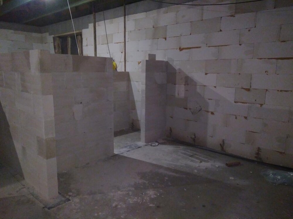

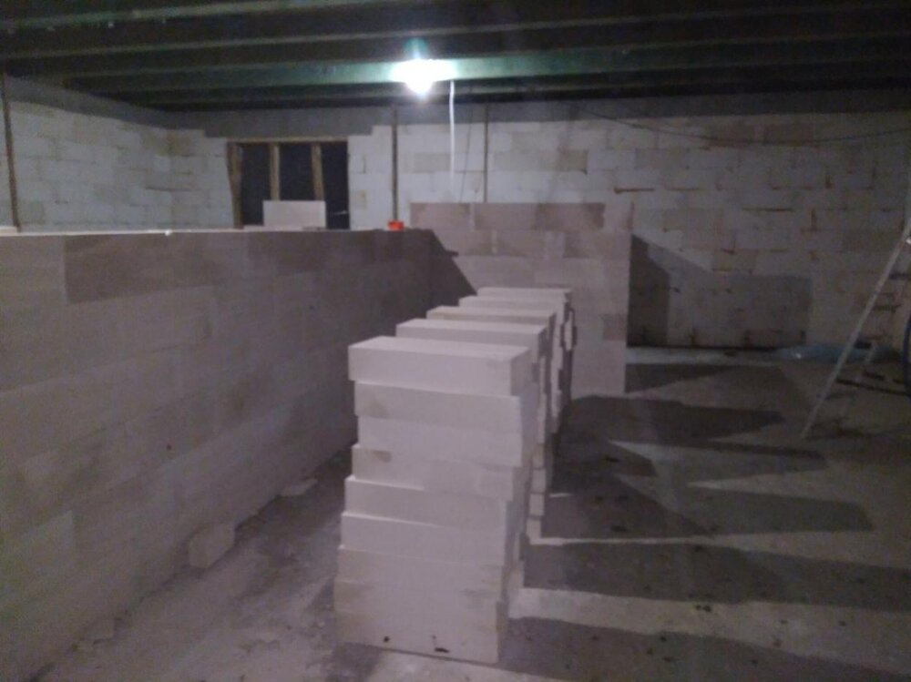

Soczek1212 10.01.2018 09:48 Autor Zgłoś naruszenie Udostępnij Napisano 10 Stycznia 2018 Ech czas wrócić z odmętów 2 strony. Generalnie nie działo się zbyt wiele bo moja stara dobra viki odmówiła posłuszeństwa i stoi w warsztacie od dwóch tygodni. Niestety pompa wiec zaboli po kieszeni. Ale zanim autko padło prawie udało się skończyć ścianki działowe. Zabrakło 30 pustaków ale już nie miałem czym ich przywieść... Parę zdjęć: Cytuj Odnośnik do komentarza Udostępnij na innych stronach Więcej opcji udostępniania
