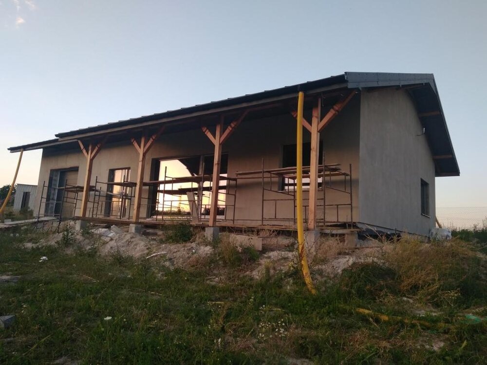

Soczek1212 11.07.2018 06:52 Autor Zgłoś naruszenie Udostępnij Napisano 11 Lipca 2018 Długo mnie nie było ale powiększyła mi sie rodzinka w związku z czym była przerwa w budowaniu. A teraz postępy: Klej i siatka na ścianach bocznych Tył druga warstwa kleju: Cytuj Odnośnik do komentarza https://forum.murator.pl/topic/224569-dom-na-po%C5%82udniowym-stoku/page/17/#findComment-7553888 Udostępnij na innych stronach Więcej opcji udostępniania
Soczek1212 11.07.2018 06:56 Autor Zgłoś naruszenie Udostępnij Napisano 11 Lipca 2018 Front przykryty styro: A tu już wtopiona siatka: Niestety musiałem ominąć bramę. Później ją obrobię jak ją wkońcu wstawią prosto..... ale to już inna historia Cytuj Odnośnik do komentarza https://forum.murator.pl/topic/224569-dom-na-po%C5%82udniowym-stoku/page/17/#findComment-7553891 Udostępnij na innych stronach Więcej opcji udostępniania

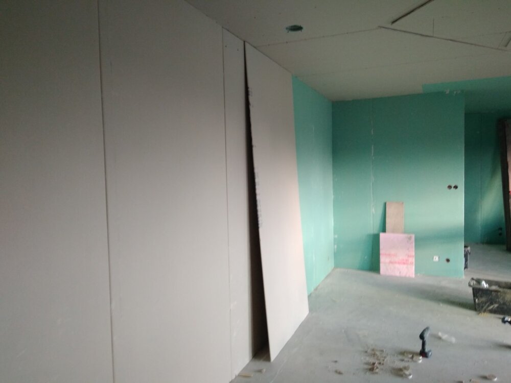

Soczek1212 03.08.2018 10:03 Autor Zgłoś naruszenie Udostępnij Napisano 3 Sierpnia 2018 (edytowane) salon stelaż krzyżowy ekran (oczywiście klejony) i płyty 2x z moją mała wnęka na leda:) Edytowane 3 Sierpnia 2018 przez Soczek1212 Cytuj Odnośnik do komentarza https://forum.murator.pl/topic/224569-dom-na-po%C5%82udniowym-stoku/page/17/#findComment-7562388 Udostępnij na innych stronach Więcej opcji udostępniania

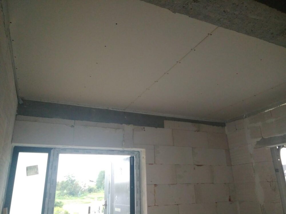

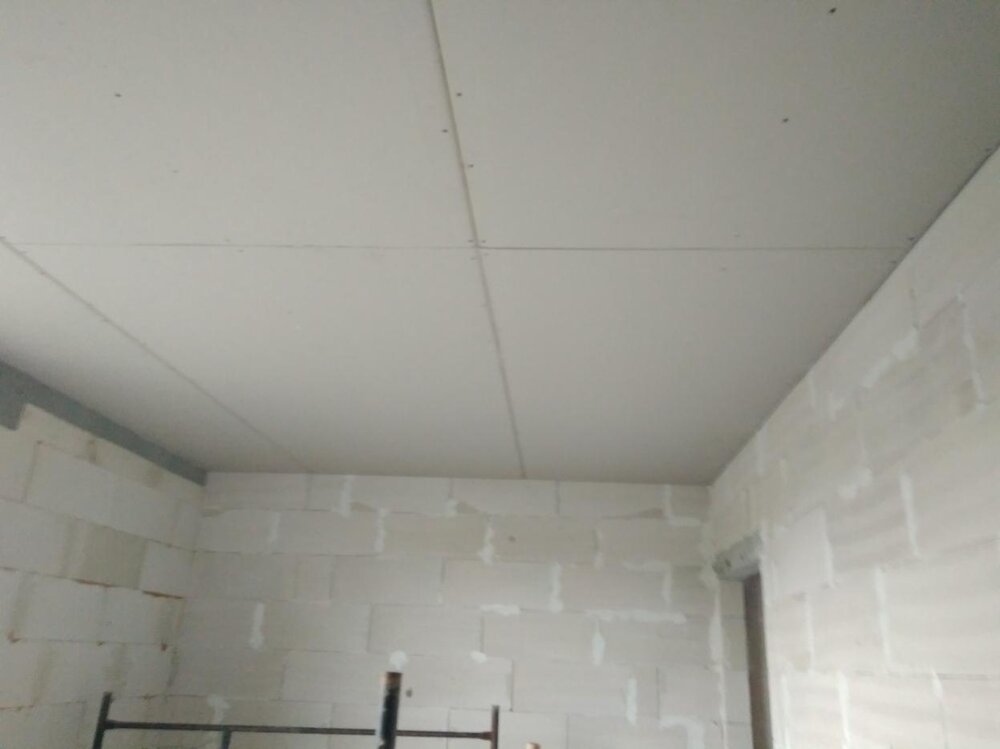

aiki 03.08.2018 10:22 Zgłoś naruszenie Udostępnij Napisano 3 Sierpnia 2018 Płyty powinny byc montowane z przesunięciem. jeden rząd zaczynasz całą a drugi z tego co odetniesz na końcu pierwszego albo tniesz płyt na pół. Cytuj Odnośnik do komentarza https://forum.murator.pl/topic/224569-dom-na-po%C5%82udniowym-stoku/page/17/#findComment-7562393 Udostępnij na innych stronach Więcej opcji udostępniania
Soczek1212 03.08.2018 10:29 Autor Zgłoś naruszenie Udostępnij Napisano 3 Sierpnia 2018 (edytowane) aiki dzieki za spostrzegawczość, płyty generalnie sa montowane z przesunięciem, w jednym pomieszczeniu się machnęliśmy i jeszcze dałem dwa zdjęcia z tego pokoju. Generalnie zaczynam pierwsza warstwę z ćwiartki a druga z całej i na przemian. W reszcie jest tak jak w łazience:) Edytowane 3 Sierpnia 2018 przez Soczek1212 Cytuj Odnośnik do komentarza https://forum.murator.pl/topic/224569-dom-na-po%C5%82udniowym-stoku/page/17/#findComment-7562397 Udostępnij na innych stronach Więcej opcji udostępniania
