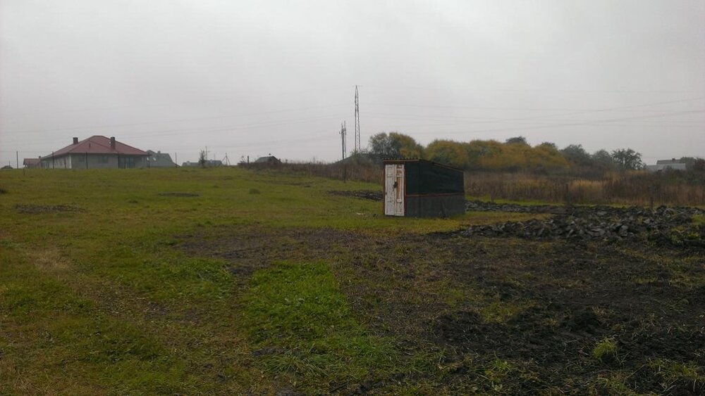

Soczek1212 05.03.2017 19:04 Autor Zgłoś naruszenie Udostępnij Napisano 5 Marca 2017 To teraz w ramach małego uporządkowania archiwów wrzucę zaległe zdjęcia do dnia dzisiejszego. Dodaje to w zasadzie dla siebie (chcę uporządkować zdjęcia i zebrać w jakąś logiczną całość) Tak wyglądała działka po zakupie: A tak po uporządkowaniu i postawieniu roboczej szopki: A i tymczasowe ogrodzenie Dodam tylko ze na dzień dzisiejszy na działce była tylko koparka na całe 40 minut:D Cytuj Odnośnik do komentarza Udostępnij na innych stronach Więcej opcji udostępniania
