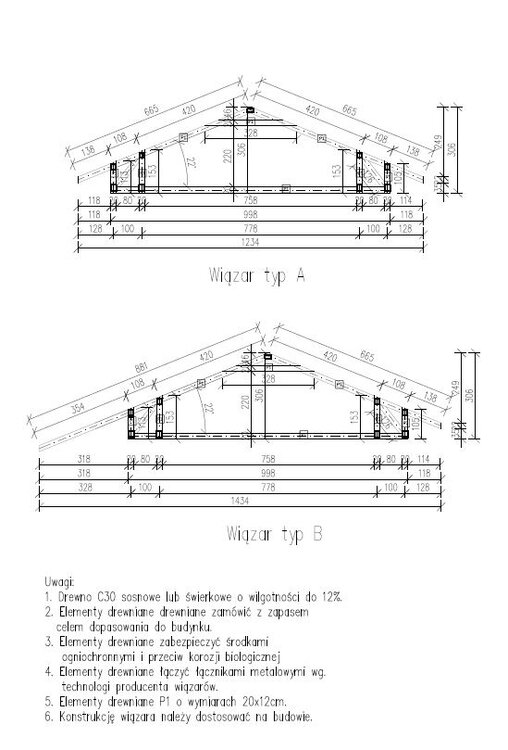

Soczek1212 25.04.2017 10:09 Autor Zgłoś naruszenie Udostępnij Napisano 25 Kwietnia 2017 (edytowane) Właśnie dostałem cześć konstrukcyjna mojego projektu i delikatnie mówiąc jest daleki od moich oczekiwań. Mam wpakowane 10 słupów, w tym dwa w ścianie która przenosi tylko swój ciężar. Do tego belki nad tarasem i oknami dozbrojone po 8xfi16 i 2xfi 12, nie zależnie od tego czy belka ma długość 4mb czy 1,8m. Generalnie bezpiecznie..... A najlepsze kwiatki sa przy projekcie wiązara. Wszystkie elementy mają ten sam przekrój tj 12x20cm. To jest kur... wiązar to jakiś bunkier pancerny. To wszystko pod blachę i oczywiście nie ma znaczenia czy element ma 10m długości czy 2. Ja się może nie znam ale powinno to wyglądać ciut inaczej... Coś czuje że będzie to musiał chyba sam policzyć i mu wyniki wysłać to może coś zmieni. Dodam że wiązar ma tylko jedno skartowanie, też nie wiem dlaczego. Generalnie wspomniałem że dobrze by było zostawić jakieś możliwości przejścia po stryszku ale to nie był podstawowy wymóg, a dostałem przestrzeń jak pod poddasze użytkowe i pancerne przekroje. Edytowane 25 Kwietnia 2017 przez Soczek1212 Cytuj Odnośnik do komentarza Udostępnij na innych stronach Więcej opcji udostępniania
sebcioc55 25.04.2017 11:58 Zgłoś naruszenie Udostępnij Napisano 25 Kwietnia 2017 Właśnie dostałem cześć konstrukcyjna mojego projektu i delikatnie mówiąc jest daleki od moich oczekiwań. Mam wpakowane 10 słupów, w tym dwa w ścianie która przenosi tylko swój ciężar. Do tego belki nad tarasem i oknami dozbrojone po 8xfi16 i 2xfi 12, nie zależnie od tego czy belka ma długość 4mb czy 1,8m. Generalnie bezpiecznie..... A najlepsze kwiatki sa przy projekcie wiązara. Wszystkie elementy mają ten sam przekrój tj 12x20cm. To jest kur... wiązar to jakiś bunkier pancerny. To wszystko pod blachę i oczywiście nie ma znaczenia czy element ma 10m długości czy 2. Ja się może nie znam ale powinno to wyglądać ciut inaczej... Coś czuje że będzie to musiał chyba sam policzyć i mu wyniki wysłać to może coś zmieni. Dodam że wiązar ma tylko jedno skartowanie, też nie wiem dlaczego. Generalnie wspomniałem że dobrze by było zostawić jakieś możliwości przejścia po stryszku ale to nie był podstawowy wymóg, a dostałem przestrzeń jak pod poddasze użytkowe i pancerne przekroje. [ATTACH=CONFIG]387490[/ATTACH] załącznik nie działa. Wiązary chcesz robić sam? Jeżeli nie to kazdy producent zrobi Ci taki projekt przed wyprodukowaniem. Te 12x20 to jakaś masakra... u mnie jest 6x20 i poddasze użytkowe z dop. obc. 220kg/m^2 i na dachu dachówka ceramiczna. Cytuj Odnośnik do komentarza Udostępnij na innych stronach Więcej opcji udostępniania
