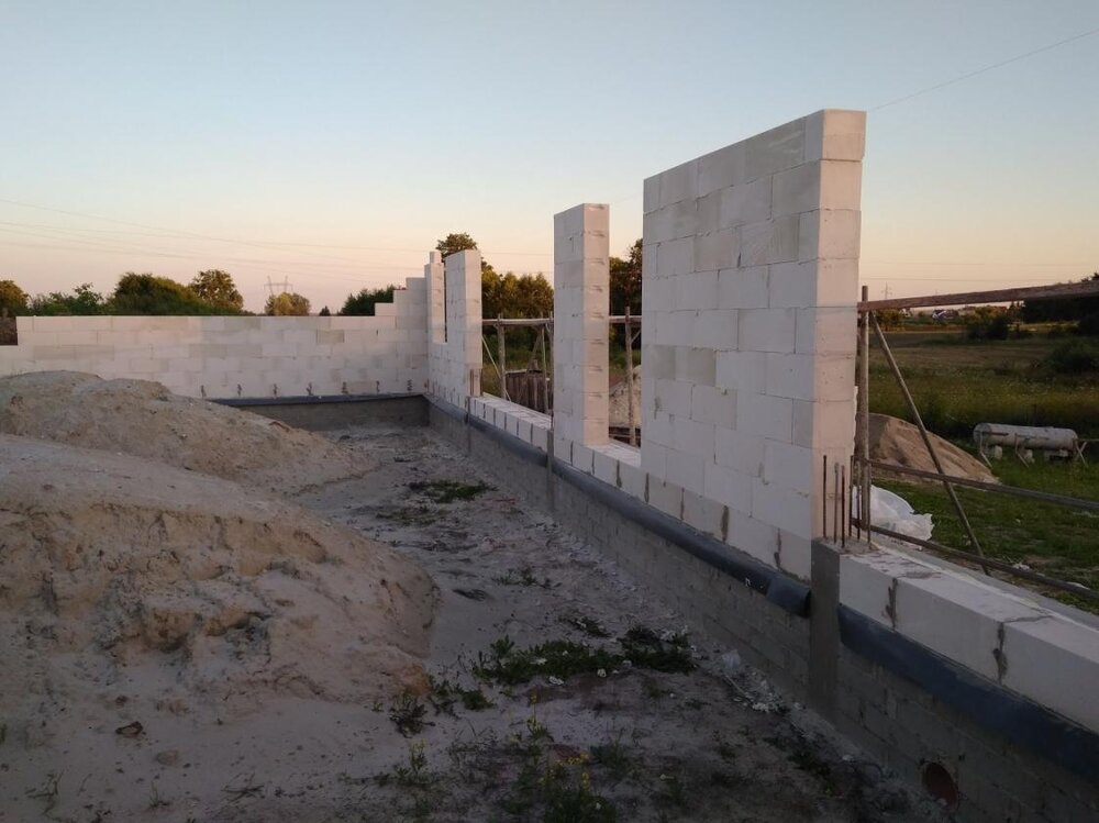

Soczek1212 18.08.2017 08:20 Autor Zgłoś naruszenie Udostępnij Napisano 18 Sierpnia 2017 Dobra czas na parę obiecanych zdjęć. Narożniki I ścianki Cytuj Odnośnik do komentarza https://forum.murator.pl/topic/224569-dom-na-po%C5%82udniowym-stoku/page/7/#findComment-7390222 Udostępnij na innych stronach Więcej opcji udostępniania
Soczek1212 18.08.2017 08:23 Autor Zgłoś naruszenie Udostępnij Napisano 18 Sierpnia 2017 Elewacja frontowa: Będzie kawał okna do salonu. I skończone mury: A tu już szalunki na trzpienie Troche sie martwiłem o ich wytrzymałość (płyta 12mm) ale dały rade. Trzeba tylko pamiętać o sporej liczbie wzmocnień. Cytuj Odnośnik do komentarza https://forum.murator.pl/topic/224569-dom-na-po%C5%82udniowym-stoku/page/7/#findComment-7390223 Udostępnij na innych stronach Więcej opcji udostępniania
