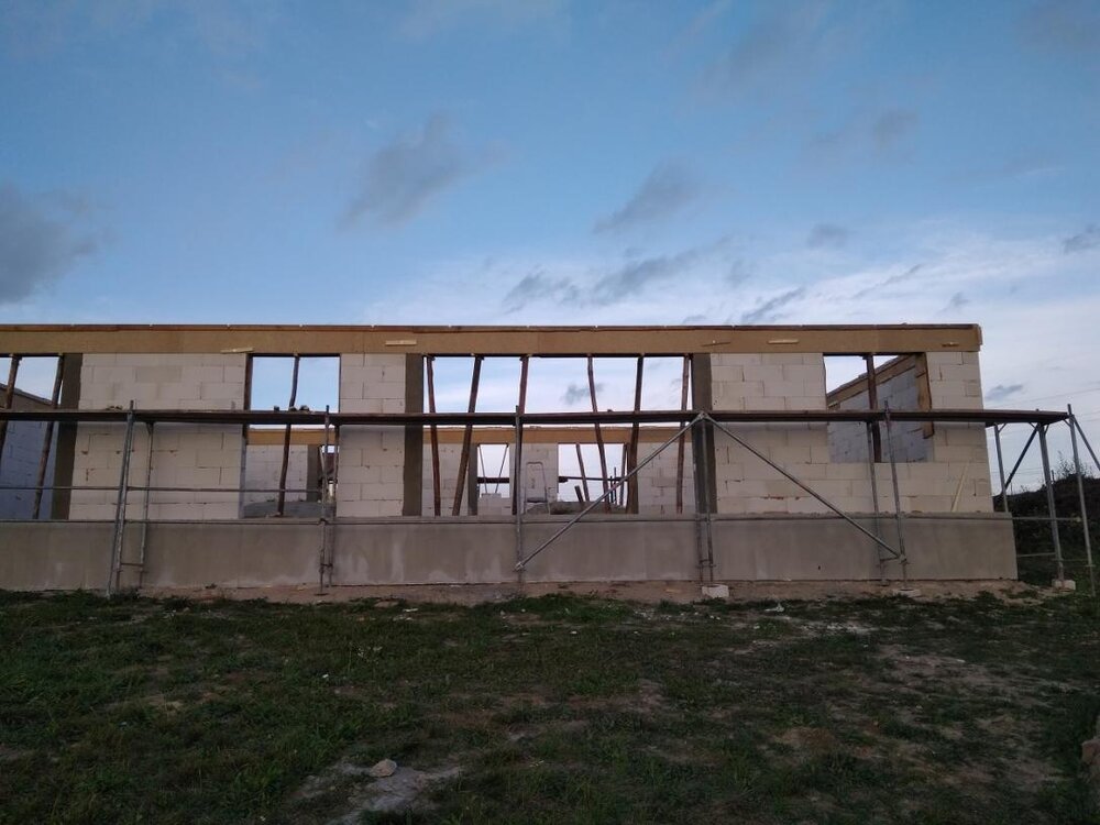

Soczek1212 02.09.2017 07:53 Autor Zgłoś naruszenie Udostępnij Napisano 2 Września 2017 Ech jak zwykle nie ma kiedy pisać i wstawiać fotek. Po pracowitym tygodniu mamy wińce razem z nadprożami zalane i częściowo rozszalowane (fotki będą później). Udało się też rozrzucić troche piachu. marcko z tego co widzę to jesteśmy z tego samego regionu więc jednak wschód polski zawsze trochę do tyłu... Co do blachy to po wielu próbach znalazłem zbliżony do naszego dom pokryty blachą płaską i nawet mojej żonie się spodobał Jest szansa na blachę płaską..... Tylko teraz pojawiło się kilka dylematów. Jakiej firmy? z przetłoczeniem wzdłuż czy mikrofalami? Daniellos_ jak mógłbyś się wypowiedzieć na temat mikrofali (chyba u Ciebie takie widziałem). Jak ze sztywnością takiego panela i czy ci nie faluje? Z tego co pamiętam u Ciebie jest chyba ruukki, godna polecenia firma? W lokalnym składzie polecają mi Pruszyńskiego. Najtaniej z kolei wychodzi blachotrapez tylko ciekawe ile ta blacha warta. Cytuj Odnośnik do komentarza Udostępnij na innych stronach Więcej opcji udostępniania

Soczek1212 06.09.2017 06:38 Autor Zgłoś naruszenie Udostępnij Napisano 6 Września 2017 To teraz czas na małą relacje zdjęciową. Szalunek od strony wewnętrznej: Zbrojenie: Dodam że belki sa 12 metrowe i nie chciałem ich ciąć na kawałki. musiałem zatrudnić do pomocy ekipę budująca po sąsiedzku i jakoś sie udało to wnieść na mur. Nad samym oknem tarasowym mam 8x16 + 4x12 wiec było co dźwigać. Cytuj Odnośnik do komentarza Udostępnij na innych stronach Więcej opcji udostępniania
Soczek1212 06.09.2017 06:43 Autor Zgłoś naruszenie Udostępnij Napisano 6 Września 2017 Skończone szalunki: Na zdjęciach widać listwy. Jeśli ktoś z forumowiczów będzie porywał się na szalowanie z płyty 12 to sa niestety niezbędne na całej długości. W kilku miejscach była mała przerwa miedzy listwami )około 0,5m) i mam tam wybrzuszenia. Gdybym tylko poskręcał samą płyta to wieniec wyglądał by jak jedna wielka fala. A tu mały tuning garażu. Zostało trochę kleju z ocieplenia fundamentu wiec wykorzystaliśmy chwile oczekiwania na beton Cytuj Odnośnik do komentarza Udostępnij na innych stronach Więcej opcji udostępniania
Soczek1212 06.09.2017 06:45 Autor Zgłoś naruszenie Udostępnij Napisano 6 Września 2017 To już zalane słupy pod zadaszenie tarasu i wieniec I po rozszalowaniu Cytuj Odnośnik do komentarza Udostępnij na innych stronach Więcej opcji udostępniania
Soczek1212 06.09.2017 06:52 Autor Zgłoś naruszenie Udostępnij Napisano 6 Września 2017 Później zająłem się rozrzuceniem zalegających dwóch wywrotek piasku. Zajęło mi to w zasadzie pół dnia ale do dzisiaj mnie wszystko boli. Oczywiście pisaku zabrakło i trzeba to uzupełnić. Nawet miałem w zamiarze zrobić to ręcznie i zbudowałem sobie w tym celu rampę Jednak po przewiezieniu kilkunastu taczek pod górę stwierdzam że to jednak głupi pomysł. Jak odbije stemple z największego okna to zatrudnię na godzinkę koparkę. Może nawet poczekam na transport drewna na dach to przy okazji wsypie mi ile sie da do środka. Cytuj Odnośnik do komentarza Udostępnij na innych stronach Więcej opcji udostępniania
