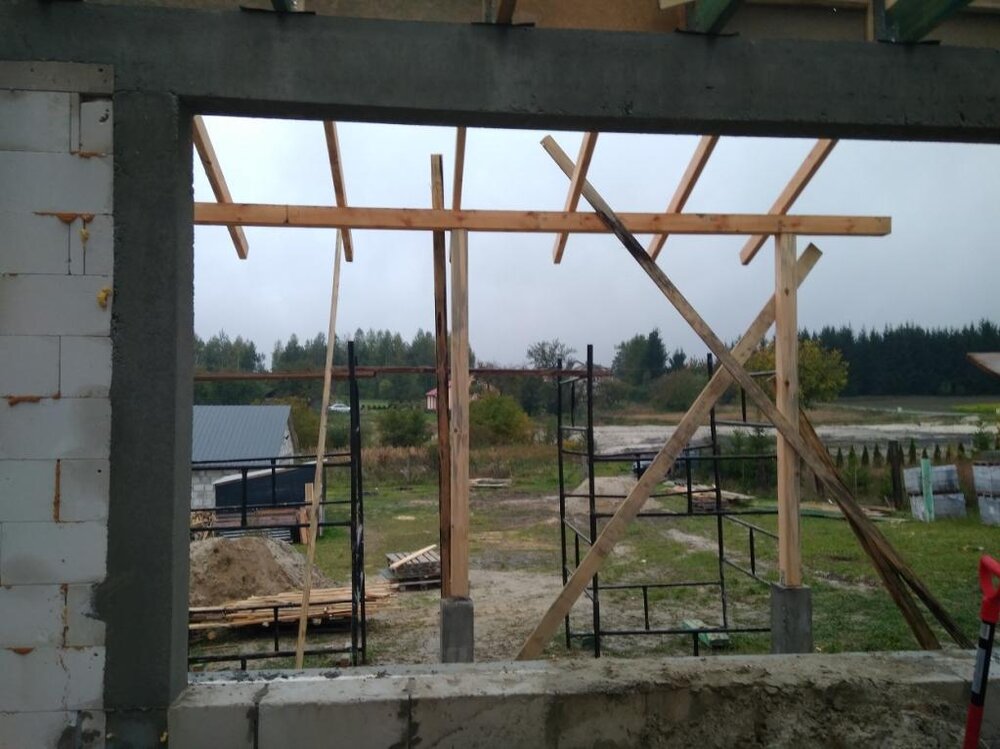

Soczek1212 13.10.2017 13:23 Autor Zgłoś naruszenie Udostępnij Napisano 13 Października 2017 Mała aktualizacja zdjęć. Generalnie powoli do przodu. Choć spodziewałem sie większego tępa. Minęły dwa tygodnie od postawienia wiązarów a Panowie dopiero zaczynają kłaść membranę i łacić dach. Na szczęście nie jestem umówiony na dniówki wiec priorytetem jest poprawność wykonania. Porcja zdjęć: Cytuj Odnośnik do komentarza https://forum.murator.pl/topic/224569-dom-na-po%C5%82udniowym-stoku/page/9/#findComment-7415289 Udostępnij na innych stronach Więcej opcji udostępniania
Soczek1212 16.10.2017 06:55 Autor Zgłoś naruszenie Udostępnij Napisano 16 Października 2017 Może ktoś się orientuje czy popełnił bym duży błąd dając najpierw podbitkę a później do niej styro? Generalnie mam na budowie dekarzy i podbita to element dachu więc zakładam że mają ją zrobić tylko jak juz skończą dach a Ja ocieplenie zrobię za parę miesięcy to ciężko będzie ich ściągnąć na samą podbitkę. Pomyślałem więc że może by teraz zrobili podbitkę a ja później dociągnę do niej styro. Ciągłość izolacji będzie zachowana bo podbitka wychodzi mi sporo ponad stropem i generalnie nie widzę negatywów, no może po za tym że podbitka będzie musiała być dłuższa. Ktoś podpowie. Jakieś przeciwwskazania? Cytuj Odnośnik do komentarza https://forum.murator.pl/topic/224569-dom-na-po%C5%82udniowym-stoku/page/9/#findComment-7416331 Udostępnij na innych stronach Więcej opcji udostępniania

Daniellos_ 16.10.2017 10:55 Zgłoś naruszenie Udostępnij Napisano 16 Października 2017 Cała więźba jest drewniana czyli palna. Ja planuję styro na izolacje. Jest cała gama działań i środków, które mają ograniczyć ryzyko zapłonu i na tym trzeba się skupić. Oczywiście nie bawić się otwartym ogniem na poddaszu Nie oszczędzać na przekrojach przewodów, kłaść je w niepalnych peszlach itd. Z czego będzie podbitka? Styro po obu stronach podbitki? Jak planujesz uszczelniać? Cytuj Odnośnik do komentarza https://forum.murator.pl/topic/224569-dom-na-po%C5%82udniowym-stoku/page/9/#findComment-7416454 Udostępnij na innych stronach Więcej opcji udostępniania
Daniellos_ 16.10.2017 10:56 Zgłoś naruszenie Udostępnij Napisano 16 Października 2017 AAA I na żadnym foto nie widzę przekroju dachu. Może tam wydzieloną przestrzeń strychową? Jaka jej wysokość? Cytuj Odnośnik do komentarza https://forum.murator.pl/topic/224569-dom-na-po%C5%82udniowym-stoku/page/9/#findComment-7416455 Udostępnij na innych stronach Więcej opcji udostępniania
