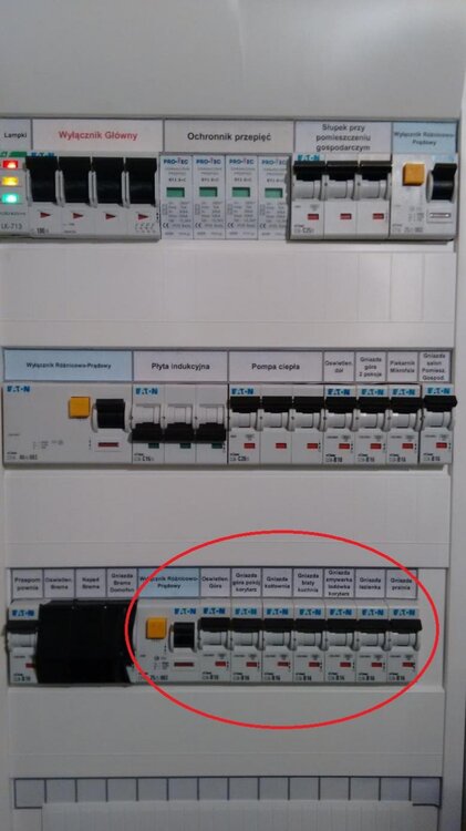

greygrey 01.12.2016 16:33 Autor Zgłoś naruszenie Udostępnij Napisano 1 Grudnia 2016 Jest to dom jednorodzinny zasilany 3-fazowo. Oddzielnie mam bezpieczniki do oświetlena i oddzielnie do gniazd. Kabel to ydyp 3x1,5 750v. Pomiary nie zostały jeszcze wykonane, ponieważ Pan, który robił instalację powiedział, że można je zrobić dopiero po podpięciu wszystkich urządzeń do instalacji. poniżej zdjęcia rozdzielni z oznaczeniami Cytuj Odnośnik do komentarza https://forum.murator.pl/topic/224717-w%C5%82%C4%85cznik-schodowy-czy-zwyk%C5%82y/#findComment-7236498 Udostępnij na innych stronach Więcej opcji udostępniania
elpapiotr 01.12.2016 16:47 Zgłoś naruszenie Udostępnij Napisano 1 Grudnia 2016 Witam. Jak dla mnie, chyba niefortunnie rozdzielone obciążenie na poszczególnych fazach, stąd kłopoty z migotaniem oświetlenia. Najbardziej chodzi o ten fragment zasilania - 1. Czy ktoś sprawdzał natężenie prądu na poszczególnych fazach, przy normalnej eksploatacji urządzeń ? 2. Czy do zasilania gniazd wtykowych zastosowano przewody 3x2,5 mm2 ? 3. Czy istnieje brama zewnętrzna i inne urządzenia zewnętrzne typu oświetlenie, brama, furtka itp ? 4. Inną rzeczą jest błąd wykonawczy w postaci zasilania urządzeń odbiorczych 1-fazowych poprzez różnicówkę 4-polową. Cytuj Odnośnik do komentarza https://forum.murator.pl/topic/224717-w%C5%82%C4%85cznik-schodowy-czy-zwyk%C5%82y/#findComment-7236507 Udostępnij na innych stronach Więcej opcji udostępniania
greygrey 01.12.2016 18:12 Autor Zgłoś naruszenie Udostępnij Napisano 1 Grudnia 2016 Wszystkie kable wyglądają tak samo więc myślę, że w gniazdach jest tez 3x1,5 mm.Migotanie światła występuje po podłączeniu piły w salonie, którego bezpiecznik jest na środkowej listwie w rozdzielni.Brama i furtka będą zasilane elektrycznie, ale jeszcze nie są podłączone(zaklejone bezpieczniki).Teraz zaczynam się bać, ściany już zabudowane (dom szkieletowy)Natężenie nie było mierzone, tylko część urządzen jest podpieta. Cytuj Odnośnik do komentarza https://forum.murator.pl/topic/224717-w%C5%82%C4%85cznik-schodowy-czy-zwyk%C5%82y/#findComment-7236571 Udostępnij na innych stronach Więcej opcji udostępniania
elpapiotr 01.12.2016 18:23 Zgłoś naruszenie Udostępnij Napisano 1 Grudnia 2016 Wszystkie kable wyglądają tak samo więc myślę, że w gniazdach jest tez 3x1,5 mm.Cymbał. Migotanie światła występuje po podłączeniu piły w salonie, którego bezpiecznik jest na środkowej listwie w rozdzielni.Do opanowania, po rozdzieleniu zasilania lub przepięciu ośw. na inną fazę. Brama i furtka będą zasilane elektrycznie, ale jeszcze nie są podłączone(zaklejone bezpieczniki). Czy ułożono kable, czy też przewody w ziemi ? Cytuj Odnośnik do komentarza https://forum.murator.pl/topic/224717-w%C5%82%C4%85cznik-schodowy-czy-zwyk%C5%82y/#findComment-7236577 Udostępnij na innych stronach Więcej opcji udostępniania

elpapiotr 01.12.2016 18:55 Zgłoś naruszenie Udostępnij Napisano 1 Grudnia 2016 No to ktoś musi skończyć tę robotę.Napisać protokół i/lub oświadczenie o prawidłowości wykonania instalacji, jako załącznik do dziennika budowy, który to kierbud złoży w starostwie dla uzyskania pozwolenia na użytkowanie budynku.Dla ewentualnego ubezpieczyciela też będą potrzebne "mocne" papiery. Według mnie, oprócz wcześniej wspomnianych, są również inne błędy wykonawcze w postaci :- wyłącznik główny 4-polowy- brak dobezpieczenia lampek, a właściwie przewodów do nich podłączonych- mostki szynowe (grzebienie) fikuśnie podpięte na górne zaciski aparatów (chociaż tu można się sprzeczać)- brak wiedzy na temat właściwego doboru ochronników przepięciowych (co na to projekt ?)- brak info, czy ochronniki przepięciowe są podłączone przed- czy za wyłącznikiem głównym Cytuj Odnośnik do komentarza https://forum.murator.pl/topic/224717-w%C5%82%C4%85cznik-schodowy-czy-zwyk%C5%82y/#findComment-7236604 Udostępnij na innych stronach Więcej opcji udostępniania
