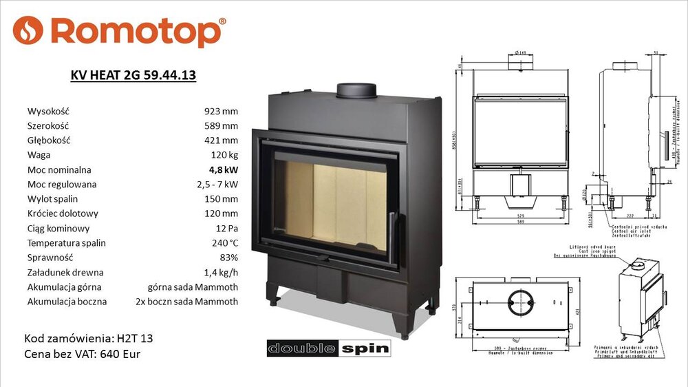

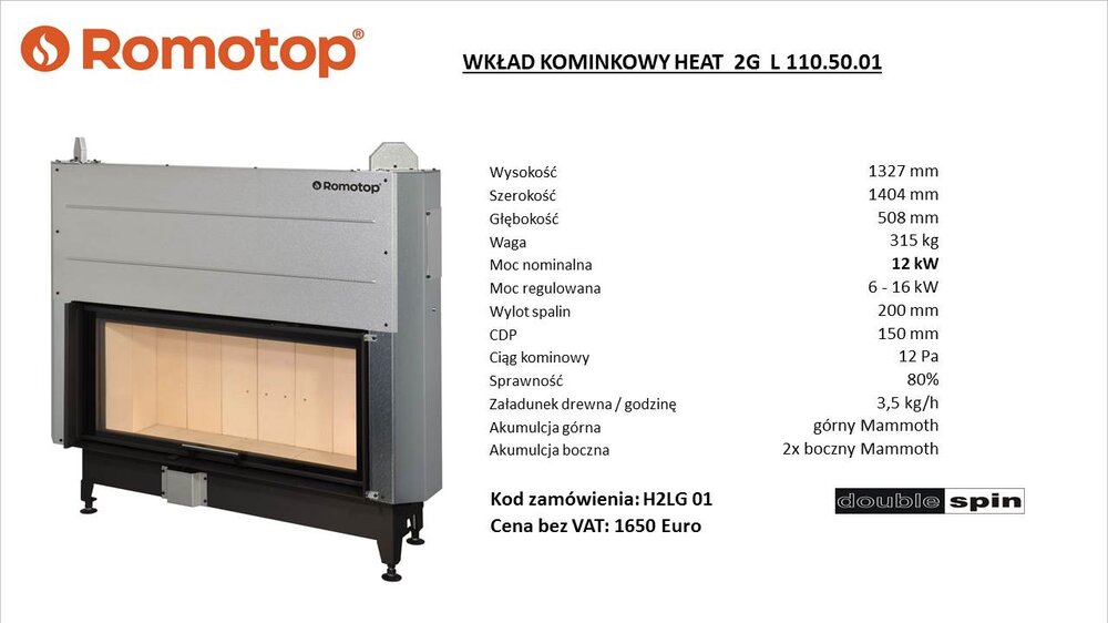

Zdun Darek B 06.12.2016 09:59 Zgłoś naruszenie Udostępnij Napisano 6 Grudnia 2016 (edytowane) Romotop podnoszony seria HEAT Uwaga ! Podana cena obowiązuje do 15.12.2016 Mamy na stanie magazynowym w Żabiej Woli różne modele , praktycznie wszystkie ... Edytowane 6 Grudnia 2016 przez Zdun Darek B Cytuj Odnośnik do komentarza https://forum.murator.pl/topic/224776-kt%C3%B3ry-wk%C5%82ad-b%C4%99dzie-dla-mnie-lepszy/#findComment-7239617 Udostępnij na innych stronach Więcej opcji udostępniania
