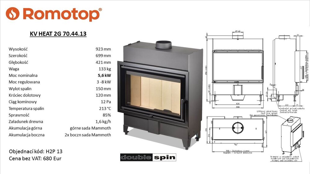

Zdun Darek B 22.01.2017 18:51 Zgłoś naruszenie Udostępnij Napisano 22 Stycznia 2017 (edytowane) Kominek ma być używany wieczorami, po pracy, w celach "relaksacyjno-wizualnych" i dogrzania salonu i kuchnio-jadalni o łącznej powierzchni ok. 50 m2 (głównym ogrzewaniem domu będzie zajmował się piec kondensacyjny + podłogówka 100%). Dom jest parterowy 135 m2, raczej dobrze docieplony (20 cm styropian na ścianach, 20 cm podłogi i 30 cm strop) + WM z rekuperacją. Z góry dziękuję za poradę [ATTACH=CONFIG]379294[/ATTACH] W takim przypadku to 3 kW zupełnie wystarczy , większe moce o jakich pisałeś to czyste szaleństwo. Dodatkowo zalecałbym zastosowanie akumulacji która przedłuży czas grzania Edytowane 22 Stycznia 2017 przez Zdun Darek B Cytuj Odnośnik do komentarza https://forum.murator.pl/topic/224776-kt%C3%B3ry-wk%C5%82ad-b%C4%99dzie-dla-mnie-lepszy/page/2/#findComment-7276805 Udostępnij na innych stronach Więcej opcji udostępniania

łojniewiem 22.01.2017 20:08 Zgłoś naruszenie Udostępnij Napisano 22 Stycznia 2017 Dziękuję za rady i w takim razie trzymam się wersji "light" w granicach Hajduk Smart XLT lub KV HEAT 2G 59.44.13 - interesująca opcja, dziękuję Zdun Darek B. Rozumiem, że to wystarczy do ogrzania tych 50 m2 w okresie przejściowym, tak???I dodatkowe pytanie do kolegi Zdun Darek B. jak doradziłbyś dobór materiału do tej akumulacji? Pytam, bo pierwotnie odrzuciłem ciepłą zabudowę kominka, którą przedstawili w salonie kominkowym, z prostej przyczyny - KOSZT - wyliczyli do mojej wersji 10.000 zł. To stanowczo za dużo, aniżeli mogę wydać. Jest jakiś "złoty środek"?? Może mniej skomplikowany i wyrafinowany?? Połowę tańszy? Cytuj Odnośnik do komentarza https://forum.murator.pl/topic/224776-kt%C3%B3ry-wk%C5%82ad-b%C4%99dzie-dla-mnie-lepszy/page/2/#findComment-7276879 Udostępnij na innych stronach Więcej opcji udostępniania
