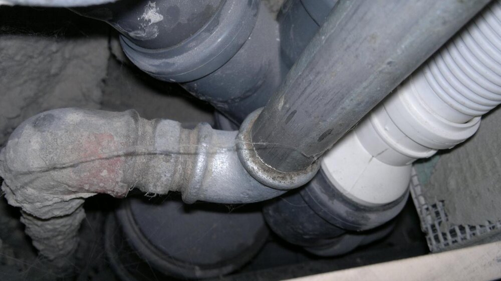

sokol27je 05.12.2016 14:21 Zgłoś naruszenie Udostępnij Napisano 5 Grudnia 2016 (edytowane) Witam, mam problem z instalacja po około pół roku od remontu pojawił się nieprzyjemny zapach kanalizacji w łazience. Nie jest on co prawa strasznie śmierdzący i intensywny ale wyczuwalny, z tego tez względu ciężko ustalić źródło ale jako ze większość instalacji jest za szafka to wygląda na to że stamtąd dobiega nieprzyjemny zapach bo zdarza się go wyczuć po otwarciu szafki, syfony posprawdzane raczej ok, schemat instalacji na foto:) odpowietrznik wchodzi do kanału kominowego. skąd może dobiegać ten zapach? mikro szczelinami na łączeniu PCV? jak nic sie nie uda ustalic to juz mam zacny plan awaryjny owalic to wszystko pianka Edytowane 5 Grudnia 2016 przez sokol27je Cytuj Odnośnik do komentarza https://forum.murator.pl/topic/224823-nieprzyjemny-zapach-z-instalacji-kanalizacyjnej/ Udostępnij na innych stronach Więcej opcji udostępniania

wiesiek6308 10.12.2016 19:34 Zgłoś naruszenie Udostępnij Napisano 10 Grudnia 2016 To popatrz foto 1 - jego tzw,, odpowietrznik,, a na foto nr 2 z tego ,, odpowietrznika nasuwa zapach prosto do umywalki bo po tej drodze nie ma syfonu. Syfon faktyczny jest niżej. Cytuj Odnośnik do komentarza https://forum.murator.pl/topic/224823-nieprzyjemny-zapach-z-instalacji-kanalizacyjnej/#findComment-7242970 Udostępnij na innych stronach Więcej opcji udostępniania
sokol27je 21.12.2016 21:15 Autor Zgłoś naruszenie Udostępnij Napisano 21 Grudnia 2016 ok, rozebrałem "ten mój odpowietrznik" (tak hydraulik x lat temu zrobił wiec i ja wsadziłem rurę w komin), a wiec tak na foto widać jak wygląda moj nowy napowietrznik, około 20cm jeszcze pionu w kominie i do tego zamówiłem ZAWÓR NAPOWIETRZAJĄCY WCISKANY HC50-50 MCALPINE wcisnę go na górę i wsadzę z powrotem w komin i będzie dobrze? Cytuj Odnośnik do komentarza https://forum.murator.pl/topic/224823-nieprzyjemny-zapach-z-instalacji-kanalizacyjnej/#findComment-7251266 Udostępnij na innych stronach Więcej opcji udostępniania

Slawko123 21.12.2016 22:50 Zgłoś naruszenie Udostępnij Napisano 21 Grudnia 2016 zostaw tylko te pierwsze kolano 15st. reszte wywal, a dziure z kanale zamuruj. Cytuj Odnośnik do komentarza https://forum.murator.pl/topic/224823-nieprzyjemny-zapach-z-instalacji-kanalizacyjnej/#findComment-7251336 Udostępnij na innych stronach Więcej opcji udostępniania

Slawko123 21.12.2016 22:52 Zgłoś naruszenie Udostępnij Napisano 21 Grudnia 2016 To popatrz foto 1 - jego tzw,, odpowietrznik,, a na foto nr 2 z tego ,, odpowietrznika nasuwa zapach prosto do umywalki bo po tej drodze nie ma syfonu. Syfon faktyczny jest niżej.to jest szafka, umywalka i syfon z Ikei. Mylisz sie, to zgrubienie pod umywalka od którego odchodzi rura karbowana do kanalizacji to jest własnie syfon Cytuj Odnośnik do komentarza https://forum.murator.pl/topic/224823-nieprzyjemny-zapach-z-instalacji-kanalizacyjnej/#findComment-7251340 Udostępnij na innych stronach Więcej opcji udostępniania

Slawko123 21.12.2016 23:37 Zgłoś naruszenie Udostępnij Napisano 21 Grudnia 2016 jesli tak, to dac kolano 45st (tak wyglada ze zdjecia) i nie wprowadzac w ten kanał. Cytuj Odnośnik do komentarza https://forum.murator.pl/topic/224823-nieprzyjemny-zapach-z-instalacji-kanalizacyjnej/#findComment-7251353 Udostępnij na innych stronach Więcej opcji udostępniania
sokol27je 22.12.2016 08:29 Autor Zgłoś naruszenie Udostępnij Napisano 22 Grudnia 2016 Widzę że przez noc już wszystko zostało dobrze przeanalizowane Zgadza się "to jest szafka, umywalka i syfon z Ikei." Skoro wymagana jest konserwacja to jak pisze Slawko123 zamontuje napowietrz-acz na wierzchu(w pionie) a komin zamuruje. Jak znajdę jeszcze trochę miejsca na pionowa rure to wkładać ją? by pion napowietrzacza był jak najwyżej Cytuj Odnośnik do komentarza https://forum.murator.pl/topic/224823-nieprzyjemny-zapach-z-instalacji-kanalizacyjnej/#findComment-7251449 Udostępnij na innych stronach Więcej opcji udostępniania
Slawko123 22.12.2016 08:47 Zgłoś naruszenie Udostępnij Napisano 22 Grudnia 2016 Jeśli jest taka możliwość, to ja bym zamienił miejsce podłączenia pralki z napowietrzaczem. Cytuj Odnośnik do komentarza https://forum.murator.pl/topic/224823-nieprzyjemny-zapach-z-instalacji-kanalizacyjnej/#findComment-7251464 Udostępnij na innych stronach Więcej opcji udostępniania
