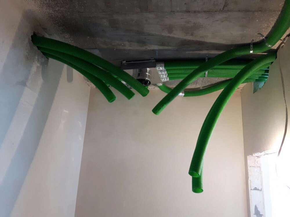

Fleszu1 01.01.2018 22:14 Autor Zgłoś naruszenie Udostępnij Napisano 1 Stycznia 2018 (edytowane) Udało mi się wreszcie ruszyć z WENTYLACJĄ !! 3h w sobotę i 4h w Nowy Rok (Sylwester z żoną w domu więc kaca nie było ) i efekty bardzo zadowalające. Nie spodziewałem się, że tak sprawnie mi to pójdzie pomimo iż to mój pierwszy raz Jedynie co mógłbym sobie zarzucić to dokładniejsze wymierzenie długości kanałów. Za długie odpady mi zostawały i pewnie będę musiał dokupić parę metrów kanałów pe-flex. Pierwszego dnia doprowadziłem nawiew do salonu (2x2) zostawiając w kotłowni wiszące nieprzycięte końce do zamontowania w skrzynkach rozdzielczych. Dziś robota szła błyskawicznie. W nieco ponad 4h zrobiłem nawiew do małego pokoju na parterze (1x1), rozprowadziłem wszystkie nawiewy na poddaszu (5x1) - tu zadanie łatwiejsze bo kanały leżą na razie luzem na szczytach ścianek działowych (docelowo będą przymocowane do rusztu od GK i zakryte wełną 15cm) - oraz spiąłem wszystkie kanały nawiewne w skrzynkę rozdzielczą. Nie spodziewałem się aż tyle dziś zrobić. Edytowane 1 Stycznia 2018 przez Fleszu1 Cytuj Odnośnik do komentarza Udostępnij na innych stronach Więcej opcji udostępniania

Fleszu1 21.01.2018 18:47 Autor Zgłoś naruszenie Udostępnij Napisano 21 Stycznia 2018 WENTYLACJI cd... wczoraj kilka godzin na budowie wykorzystałem na doprowadzenie kanałów wywiewu do kuchni i wiatrołapu. Kanały idą przez garaż w warstwie ocieplenia stropu. Zostało jeszcze wpiąć kanały w skrzynkę rozdzielcza wywiewną i puscić 4 wywiewy do órnej łazienki. Jeszcze jeden taki dzień i wentylacja powinna być gotowa na podłączanie rekuperatora. Cytuj Odnośnik do komentarza Udostępnij na innych stronach Więcej opcji udostępniania

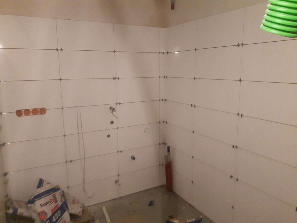

Fleszu1 01.02.2018 07:46 Autor Zgłoś naruszenie Udostępnij Napisano 1 Lutego 2018 Ponieważ na dniach wchodzi hydraulik robić kotłownie, pilnie wszedł temat wykończenia tam ścian. Pierwotnie miały być w wariancie poor - tylko płytki na podłodze a ściany malowane, jednak po namysle zdecydowalismy że będą najtańsze płytki. Najtańsze w LM były po 12-13 zł/m2 ale takie brzydkie, że nie mógłbym na nie patrzeć mimo że to tylko kotłownia/graciarnia. Ostatecznie kupiliśmy na promocji w LM (po 29zł/m2) Cersanit bianca 60x30. Wygladają nieźle, ale Pan Krzysiek narzekał, że potwornie krzywe. Pierwsze płytki w dmu już cieszą oko Cytuj Odnośnik do komentarza Udostępnij na innych stronach Więcej opcji udostępniania
