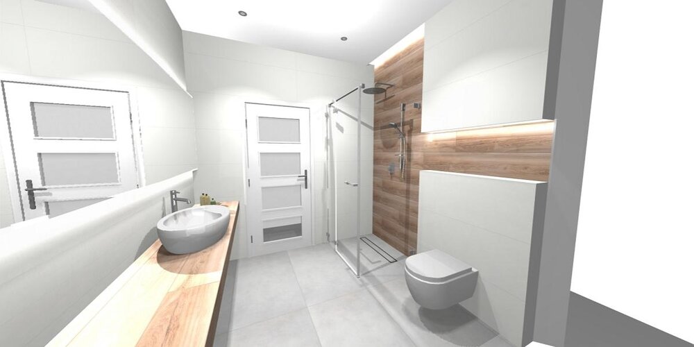

Dostaliśmy wizualizację łazienek.
Łazienka dolna (mała) po drobnych korektach jest w zasadzie bez większych uwag - zaakceptowana.
są 2 wersje, z podłoga drewnianą i szarą. Nam zdecydowanie bardziej odpowiada szara.
płytki na ścianach białe, z delikatną strukturą ryflowaną, pod i nad lustrem płytki z strukturalnymi paskami gr 5cm, na wizualizacji tego nie widać.
płytki w sklepie wyglądają tak
