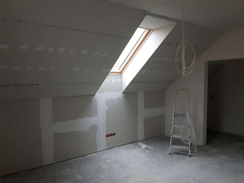

Jeszcze wracając do zabudowy poddasza z GK.
Dziś chłopaki kończą szpachlować i będziemy się rozliczać. Trochę byłem nieprzygotowany na ten etap prac, nie mieliśmy przemyślane lokalizacje oświetlenia, więc decyzje i rysunki powstawały na ostatnia chwilę i wysyłane szkice MMS-ami do ekipy. Czas pokaże, czy będzie to funkcjonalne i czy nie będzie trzeba korygować.
Zdjęcia z dziś i zeszłego tygodnia.
Pokój Alicji + garderoba
Pokój Sebastiana
Wyjście z pralni na taras nad garażem
Tutaj jest mały mankament, drzwi tarasowe nie są symetrycznie na środku wnęki - wykonawca przekonał mnie, żeby nie licować zabudowe ze ścianą bo będzie pekać. Jako że to tylko pralnia, zgodziłem się. Ściana kolankowa w pralni będzie tynkowana - tam pod skosem będzie zabudowa podblatowa i pralka.
Łazienka
Cieszę się, że udało się zrobić pod oknami dachowymi prostą ścianę aż do podłogi, szkoda tylko że nie dopilnowałem, by górna szpaleta licowała się z sufitem. Wyglądałoby jeszcze lepiej.

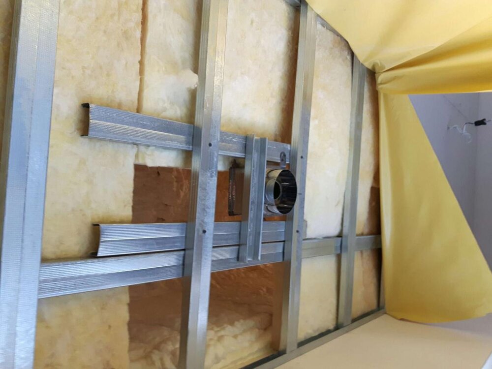

I jeszcze parę szczegółów.
Nad całym sufitem podwieszanym rozłożone jest 5cm wełny akustycznej ISOVER Aku-Płyta. W ostatniej chwili uświadomiłem sobie, że bez tego cała przestrzeń między sufitem a pianą na jetkach byłaby jednym wielkim korytarzem akustycznym i słychać by było wszystko pomiędzy pomieszczeniami na górze.
Nie wiem czemu zdjęcie się wkleiło w pionie :/
Między sufitem a izolacją z piany zostało 70-80cm pustki do której mam nadzieję nigdy nie będzie potrzeby zaglądać, bo nie zostawiam żadnego wyjścia technologicznego.
Skrzynki rozprężne kanałów wentylacyjnych miałem montować sam, ale Krzysiek z własnej inicjatywy zrobił to za mnie, mnie by to zajęło pewnie cały długi wieczór a jemu może 2h :)
I znów zdjęcie się wywróciło
Sam natomiast zrobiłem rozdzielacz pojedynczego kanału pe-flex na dwa zasilające garderoby w sypialni i u Alicji - zastosowałem trójnik kanalizacyjny fi 75. Pasował idealnie. Na zdjęciu widoczny po prawej.

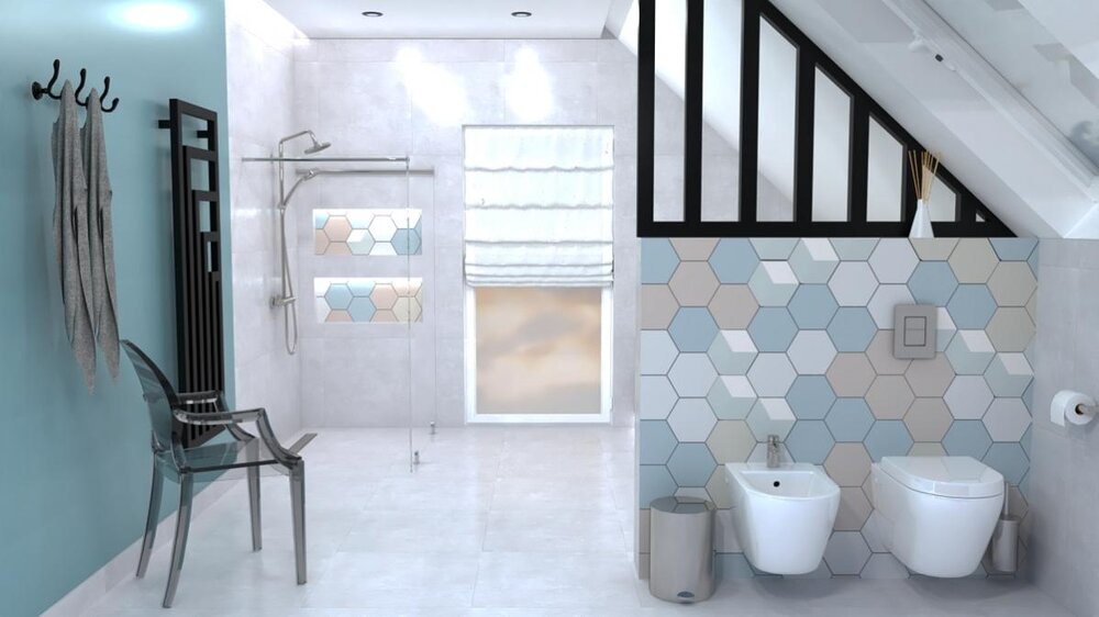

pojawiła się też wersja z modnymi heksagonami.
Mimo, że sama płytka bardzo ciekawa, jednak nie bardzo pasuje do tej łazienki.
