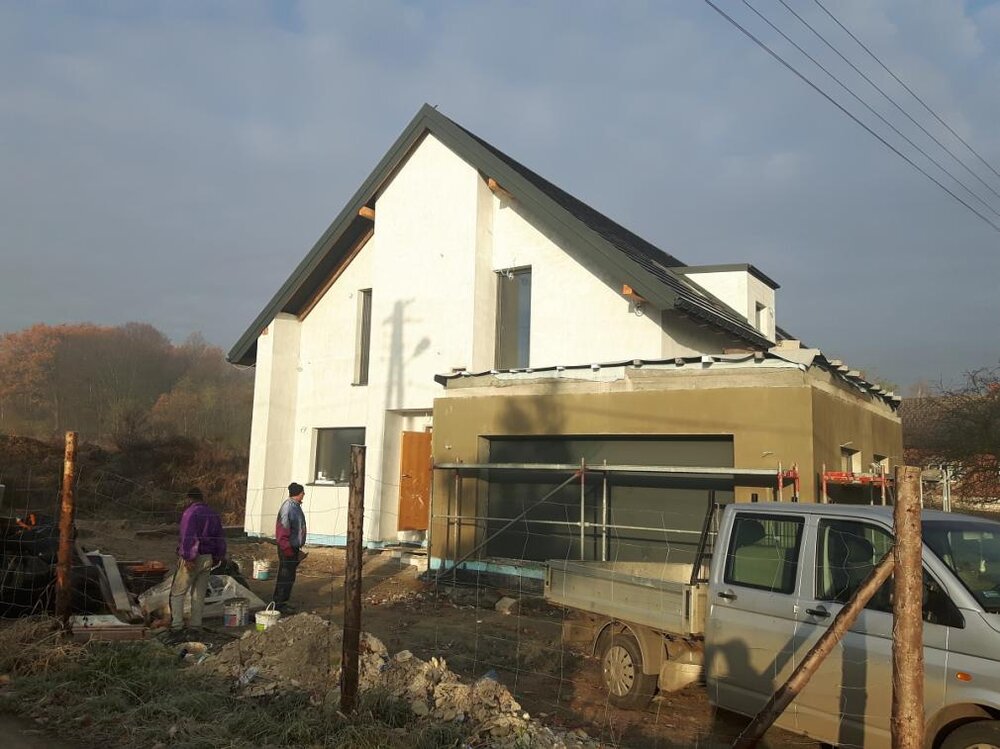

Fleszu1 15.11.2017 09:14 Autor Zgłoś naruszenie Udostępnij Napisano 15 Listopada 2017 kilka zdjęć z dzisiejszego mroźnego poranka. Cytuj Odnośnik do komentarza Udostępnij na innych stronach Więcej opcji udostępniania

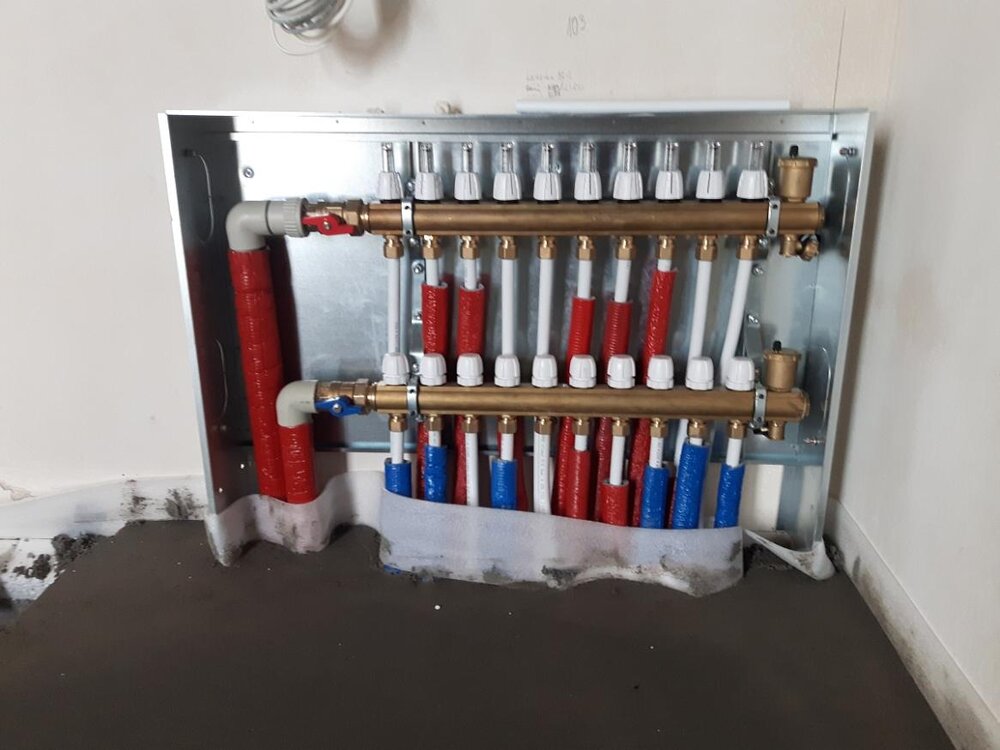

Fleszu1 15.11.2017 09:22 Autor Zgłoś naruszenie Udostępnij Napisano 15 Listopada 2017 i rozdzielacze podłogówki po lewej widać wyprowadzenie pod GWC. Raczej nie będę go teraz robił ale może kiedyś.... Cytuj Odnośnik do komentarza Udostępnij na innych stronach Więcej opcji udostępniania
