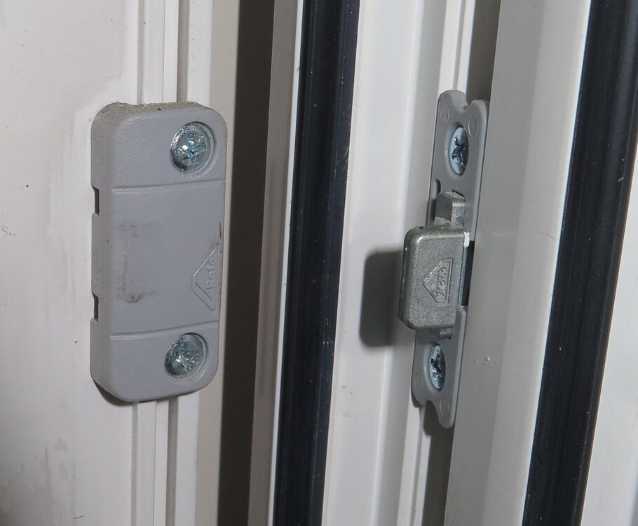

nikt ważny 28.12.2016 16:18 Zgłoś naruszenie Udostępnij Napisano 28 Grudnia 2016 Przyjmuje deklarowane dla fanego okna UwNie uwzglednia takich wad jak u Ciebie.Sprawdź czy przypadkiem docisk Ci nie odpycha skrzydla bo cale problemy moga byc efektem zlej regulacji badz zlego zamocowania docisku na oscieznicyCzasem wystaczy ze skrzydlo opisci sie i doslowny milimetr i juz pojawia.sie kłopot Cytuj Odnośnik do komentarza Udostępnij na innych stronach Więcej opcji udostępniania
finlandia 28.12.2016 16:56 Zgłoś naruszenie Udostępnij Napisano 28 Grudnia 2016 W innym wątku IVo już to dobrze wyłuszczył - ten docisk słabo się sprawdza ( a na pewno wymaga ciągłego naoliwienia - mam podobny przypadek). Cytuj Odnośnik do komentarza Udostępnij na innych stronach Więcej opcji udostępniania
Odysss 28.12.2016 17:08 Zgłoś naruszenie Udostępnij Napisano 28 Grudnia 2016 Jesli przyjmuje tylko Uw deklarowane przez producenta to jednak istotne jest to czy w realnych warunkach jest to osiagane i czy te dane sa prawdziwe. Co do tych okuc z poprzedniego posta, w innym watku osoba zakldam ze z doswiadczeniem stwierdzila: Roto Designo, widoczne na zdjęciu dociski stosowane w skrzydłach rozwiernych jakoś dają radę w oknach do około150 cm wysokości, w balkonach bardzo często sprawiają problem i wyjściem jest przekucie na zblokowane RU. U tamtego uzytkownika, serwisant od sprzedawcy usztywnial szybe, dodatkowymi podkladkami -niby to pomoglo. Edit: wlasnie to co Finlandia napisal. W sumie jak to sie dzieje ze producent cieszacy sie slawa i dobbrymi wynikami testow robi takie bledy ? jakby pierwszy raz okna robil ? czy to efekt "oszczednosci" Tu jeszcze taka fotka, skrzydlo ok 100cm wysokosci, szczelina ok 2,5mm -pewnie w normie ? Cytuj Odnośnik do komentarza Udostępnij na innych stronach Więcej opcji udostępniania
nikt ważny 28.12.2016 17:17 Zgłoś naruszenie Udostępnij Napisano 28 Grudnia 2016 Szczelina realnie nie majaca zadnego znaczenia zwlaszcza od strony klamki Poza tym wykrzywienia profili sprawdza sie na zamknietym oknie Co do OZC ty ciagle swoje. Rozumiem Twe rozczarowanie tym co kupiles....tym czego sie spodziewałes....tym co chcialbys miec...ale nie podwazaj wszystkiego jak leci w czambół Uw okna sie nie zmienia nawet gdy masz totalnie spieprzony montaz Cytuj Odnośnik do komentarza Udostępnij na innych stronach Więcej opcji udostępniania
