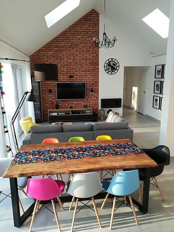

RRR. 14.03.2018 16:25 Zgłoś naruszenie Udostępnij Napisano 14 Marca 2018 Na facebooku w grupie Ekonomiczny - Domy z Wizją - realizacje jest dostępna realizacja Ekonomicznego z cegłą (imitacją ?) na wysokiej ścianie. Trzeba przyznać, że ciekawie to wygląda. źródło: https://www.facebook.com/photo.php?fbid=10215588810851770&set=pcb.2036594303279995&type=3&theater Cytuj Odnośnik do komentarza https://forum.murator.pl/topic/225099-nowoczesna-stodo%C5%82a-w-g%C5%82%C4%99bokim-lesie/page/49/#findComment-7506013 Udostępnij na innych stronach Więcej opcji udostępniania
annatulipanna 14.03.2018 19:55 Zgłoś naruszenie Udostępnij Napisano 14 Marca 2018 Ja też chcę cegłę na ścianie z kozą. I również myślałam o łatwiejszej wersji (płytki cegłopodobne z gotową fugą). Jednak mam podobne odczucia estetyczne co Ty kaszpir. Efekt jest daleki od prawdziwej cegły. Ale oglądałam ściany z cegły u przyjaciół (sami je kładli) i zgodnie przyznali, że cegły są zdecydowanie przyjemniejsze w kładzeniu niż płytki. Z docinaniem też nie mieli problemu, więc może nie taki diabeł straszny Nie trzeba się skupiać na idealnym układaniu, bo każda cegła jest inna. Wystarczy nanieść na ścianę wypoziomowane linie, wzdłuż których przyklejasz cegły i jedziesz Tapety też rozważam, ale jednak w salonie chcę cegłę. Jest to dla mnie materiał, który podobnie jak drewno, nie nudzi się zbyt szybko i jest ponadczasowy. A jak się opatrzy, to można przemalować na biało i będzie nowy wystrój Cytuj Odnośnik do komentarza https://forum.murator.pl/topic/225099-nowoczesna-stodo%C5%82a-w-g%C5%82%C4%99bokim-lesie/page/49/#findComment-7506129 Udostępnij na innych stronach Więcej opcji udostępniania
kaszpir007 14.03.2018 22:33 Autor Zgłoś naruszenie Udostępnij Napisano 14 Marca 2018 Ja też chcę cegłę na ścianie z kozą. I również myślałam o łatwiejszej wersji (płytki cegłopodobne z gotową fugą). Jednak mam podobne odczucia estetyczne co Ty kaszpir. Efekt jest daleki od prawdziwej cegły. Ale oglądałam ściany z cegły u przyjaciół (sami je kładli) i zgodnie przyznali, że cegły są zdecydowanie przyjemniejsze w kładzeniu niż płytki. Z docinaniem też nie mieli problemu, więc może nie taki diabeł straszny Nie trzeba się skupiać na idealnym układaniu, bo każda cegła jest inna. Wystarczy nanieść na ścianę wypoziomowane linie, wzdłuż których przyklejasz cegły i jedziesz Tapety też rozważam, ale jednak w salonie chcę cegłę. Jest to dla mnie materiał, który podobnie jak drewno, nie nudzi się zbyt szybko i jest ponadczasowy. A jak się opatrzy, to można przemalować na biało i będzie nowy wystrój Hmm ... Chyba masz rację i raczej pójdziemy w kierunku cegły , czyli tak jak chcieliśmy , tyle że w kierunku prawdziwej cegły .. Gipsowe sobie odpuszczamy bo niestety zbyt sztucznie wyglądają i wcale tanio nie wychodzą .. Tyle że raczej będziemy robić z ciętych ze środka , bo te z lica nam się niezbyt podobają i raczej pasują do wnętrz "vintage" a nie nowoczesnych , ale to kwestia gustu. Cytuj Odnośnik do komentarza https://forum.murator.pl/topic/225099-nowoczesna-stodo%C5%82a-w-g%C5%82%C4%99bokim-lesie/page/49/#findComment-7506193 Udostępnij na innych stronach Więcej opcji udostępniania
uciu 15.03.2018 07:14 Zgłoś naruszenie Udostępnij Napisano 15 Marca 2018 W poprzednim domu miałem prawdziwą ręcznie formowaną cegłę. Cięliśmy ją na plasterki i kleili do ściany. Każda cegła była inna, każda miała inną barwe, inny kształt... Była akurat primula: https://www.vandersandengroup.pl/bricks/pl/cegla-plytki/primula Nie da sie tego porównać do odlewów gipsowych lub betonowych, gdzie każdy elemen jest taki sam..... Teraz też planuje cegłe Cytuj Odnośnik do komentarza https://forum.murator.pl/topic/225099-nowoczesna-stodo%C5%82a-w-g%C5%82%C4%99bokim-lesie/page/49/#findComment-7506245 Udostępnij na innych stronach Więcej opcji udostępniania
kubiak666 15.03.2018 21:15 Zgłoś naruszenie Udostępnij Napisano 15 Marca 2018 (edytowane) Ja mam u siebie w kuchni imitacje cegły. Gips. Tyle ze koloru bialego. Nie wiem czy uda mi sie wstawic zdjęcie bo byś sobie zobaczyl jak sie to tobie widzi. Z tego co pamietam to sprzedajacy mial w ofercie rowniez cegłę koloru czerwonego ktora wedlug mnie wygladala o niebo lepiej od mojej, chociasz moja mi sie rowniez podoba. Co ważne, cegielka kosztowala 29 zl za m2. Zdjecie trzeba wkleic z linku. Nie umiem jednak wstawic go bezposrednio na forum. https://www.fotosik.pl/zdjecie/7217259029bed662 Edytowane 15 Marca 2018 przez kubiak666 Cytuj Odnośnik do komentarza https://forum.murator.pl/topic/225099-nowoczesna-stodo%C5%82a-w-g%C5%82%C4%99bokim-lesie/page/49/#findComment-7506655 Udostępnij na innych stronach Więcej opcji udostępniania
kaszpir007 15.03.2018 21:48 Autor Zgłoś naruszenie Udostępnij Napisano 15 Marca 2018 Dzięki ale zdecydowaliśmy że bierzemy prawdziwą cegłę. Może i będzie więcej roboty , ale będzie wyglądało chociaż realistycznie. Niestety te cegiełki gipsowe czerwone (ceglaste) jakie widziałem w większości niezbyt dobrze udają prawdziwą cegłę a dopiero takie za około 100zł za m2 są bardziej "realistyczne" ale 100zł za m2 pseudo cegieł z gipsu to już cena z kosmosu Na Allegro widzę że można kupić cegły cięte ze środka już za 22zł za m2 , więc tym bardziej nie widzę sensu kupna pseudo cegieł za cenę kilka razy wyższą No cóż będzie więcej roboty , ale sądzę że efekt końcowy będzie też lepszy Cytuj Odnośnik do komentarza https://forum.murator.pl/topic/225099-nowoczesna-stodo%C5%82a-w-g%C5%82%C4%99bokim-lesie/page/49/#findComment-7506688 Udostępnij na innych stronach Więcej opcji udostępniania
