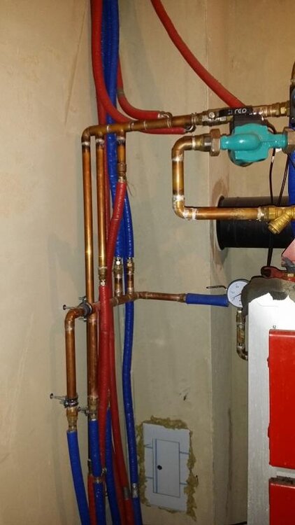

moto_test 25.12.2016 17:31 Autor Zgłoś naruszenie Udostępnij Napisano 25 Grudnia 2016 Witam, Wysylam zdjecia jak to wyglada. Niestety moj instalator ciagle twierdzi, ze to wina ciaglego zapowietrzenia, codziennie odkreca srubke od pompy i tyle. Tak juz tydzien. Na zdjeciu z rodzielaczem podlogowki, jest zainstalowany czujnik. Gdy zawor na mieszaczu jest otwarty na maxa, czujnik np ustawiony na 30 stopni, to gdy sie wylaczy pompa podlogowki grzejniki w miare zaczynaja grzac, ale za to na podladze czuc, ze nie jest dogrzana, albo powoli sie nagrzewa ( ostatnio zeby osiagnac wewnatrz pokoju temp 19 stopni grzala prawie 6 dni). Natomiast gdy zawor na rozdzielaczu ustawie np na 35 stopni, a ten czujnik co jest na rozdzielaczu przyklejony na 40 stopni, to pompa podlogi caly czas chodzi i w pokoju w miare szybko robi sie cieplo i rownomiernie. Wtedy niestety jest problem z grzejnikami, na dole w garazu i lazience sa gorace, natomiast na gorze jeden jest goracy (drabinka lazienkowa) natomiast reszta tylko ciepla w 1/3 wysokosci od gory. DO tej instalacji jest zasobnik 140 litrow, ktory tez nie ma swojej pompy i pracuje jakby na tej co (na zdjeciu zielona) Cytuj Odnośnik do komentarza https://forum.murator.pl/topic/225248-prosba-o-pomoc-sprawdzenia-poprawnosci-instalacji/#findComment-7252962 Udostępnij na innych stronach Więcej opcji udostępniania

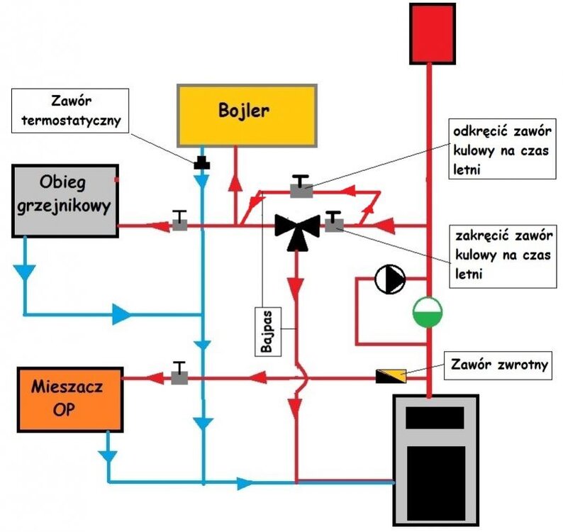

moto_test 26.12.2016 19:38 Autor Zgłoś naruszenie Udostępnij Napisano 26 Grudnia 2016 rysunek ( mistrzem nie jestem) zawor 3d daje wode na ogrzewanie i na powrot. Na rozdzielaczu z podlogowki mam 5 obiegow. Na dole mam dwa grzejniki, drabinka (goraca) oraz w garazu c11 ( ten jednopanelowy) 600X1000 i caly grzeje super. Na gorze dwa narazie zaslepione ( wiec tak naprawde 3 grzejniki sa), jeden mala drabinka, dwa v22 600x800 i mala drabinka jest goraca, natomiast te dwa sa w 1/3 od gory cieple, reszta zimna. Obojetnie czy pompa chodzi na 1,2,3 na gorze nic sie nie zmienia. Gdy zamkne doplyw wody do bojlera to troche sie cieplej na gorze robi, ale to nie chodzi zeby nie miec wody cieplej,. Cytuj Odnośnik do komentarza https://forum.murator.pl/topic/225248-prosba-o-pomoc-sprawdzenia-poprawnosci-instalacji/#findComment-7253381 Udostępnij na innych stronach Więcej opcji udostępniania

moto_test 26.12.2016 20:35 Autor Zgłoś naruszenie Udostępnij Napisano 26 Grudnia 2016 Dokladnie, ja nie szukam rozwiazania byle by bylo, chce miec porzadnie to zrobione (bo nie place komus za takie rozwiazania). Wogole mam wrazenie ze nie potrzebny mi ten zawor, bo on ciagle jest w tej samej pozycji, ciagle za nim idzie te 60-65 stopni, a powrot 50-55 i on nigdy nie zmienia swojego polozenia. Ogladam jakies standardowe schematy instalacji, i zawsze kazda ma 3 pompy (CO, CWU, Podlogowka) Prosze osoby, ktore sie troche bardziej znaja o jakies rozwiazanie, czy jesli bym zainstalowal pompe na cwu (jakas mala) i rozdzielenie od razu od pieca na co cwu i podlogowke to lepiej by to chodzilo? Jestem powoli zalamany tym grzaniem.Prosze tez o informacje jak to jest z ta podloga, czy pompa musi chodzic caly czas czy nie. Cytuj Odnośnik do komentarza https://forum.murator.pl/topic/225248-prosba-o-pomoc-sprawdzenia-poprawnosci-instalacji/#findComment-7253417 Udostępnij na innych stronach Więcej opcji udostępniania

moto_test 26.12.2016 22:56 Autor Zgłoś naruszenie Udostępnij Napisano 26 Grudnia 2016 Witam, Na schematach spotkalem sie, ze zawor 3d jest na zasilaniu przed rozdzielaczem podlogowki, bo tam nie musi isc mega goraca woda wiec wtedy zawor reguluje, taka instalacja wtedy jest poprawna? co z CWU, zakrecac zawory, czy lepiej zastosowac pompe, ewentualnie jakis elektorzawor ktory przy ustawionej temperaturze bedzie pompowac/otwierac uklad? czy ta pompa CO w moim przypadku jesrt w odpowiednim miejscu? bo wedlug mnie, ona wspomaga wszystko, lacznie z podlogowka, wiec jak podlogowka chodzi to to, co ta pompa CO nakreci to idzie na podloge bo pompa z podlogi to zabiera. Przesylam schemat, czy jest sens ta instalacje tak przerabiac, bedzie wtedy dzialac poprawnie? oczywiscie bez pompy cyrkulacji, bo nie posiadam. Cytuj Odnośnik do komentarza https://forum.murator.pl/topic/225248-prosba-o-pomoc-sprawdzenia-poprawnosci-instalacji/#findComment-7253473 Udostępnij na innych stronach Więcej opcji udostępniania
מרכבה 27.12.2016 06:29 Zgłoś naruszenie Udostępnij Napisano 27 Grudnia 2016 Pierwsze to po uszach powinien dostać - za złe wpięcie naczynia wzbiorczego ! powinna możliwie zaraz z nad kotła iść, zabronione jest wstawianie jakichkolwiek zaworów itp .. tak jest u Ciebie niestety, choć jest naczynie wzbiorcze- to nie wpięte prawidłowo .. ach "fachowcy" - "będzie pan zadowolony" chyba ze wzrostu cnoty miłosierdzia nad takim Cytuj Odnośnik do komentarza https://forum.murator.pl/topic/225248-prosba-o-pomoc-sprawdzenia-poprawnosci-instalacji/#findComment-7253490 Udostępnij na innych stronach Więcej opcji udostępniania
Alessandro 27.12.2016 06:54 Zgłoś naruszenie Udostępnij Napisano 27 Grudnia 2016 (edytowane) Zawór 3d nie montuje się za pompą CO, a zasilanie CWU powinno być wyprowadzone przed zaworem 3d... Tak to widzę prawidłowo... Edytowane 27 Grudnia 2016 przez Alessandro Cytuj Odnośnik do komentarza https://forum.murator.pl/topic/225248-prosba-o-pomoc-sprawdzenia-poprawnosci-instalacji/#findComment-7253492 Udostępnij na innych stronach Więcej opcji udostępniania
Alessandro 27.12.2016 06:59 Zgłoś naruszenie Udostępnij Napisano 27 Grudnia 2016 Asolt ma rację... Układ mieszany a taki mamy tym przypadku wymaga i zaworu mieszającego dla obwodów podłogówki, kazdy układ czyli grzejniki i podłogówka z oddzielna pompą i sterowaniem. Cytuj Odnośnik do komentarza https://forum.murator.pl/topic/225248-prosba-o-pomoc-sprawdzenia-poprawnosci-instalacji/#findComment-7253493 Udostępnij na innych stronach Więcej opcji udostępniania
poltowski2000 27.12.2016 08:25 Zgłoś naruszenie Udostępnij Napisano 27 Grudnia 2016 faktycznie pompy się kłócą. na schemacie który pokazałeś masz pompy oddzielnie do grzejników ,podłogi i cwu. u ciebie jedna pompa do wszystkiego i dodatkowo do podłogi. nic dziwnego ,że masz to co masz. to co mogę doradzić na teraz to ustaw pompę od podłogi na 1 bieg a pompę na kotle na 3 bieg-praca non stop na wysokiej temperaturze , tak by odpowietrzyć układ- przynajmniej na początku. powinno choć trochę pomóc. . Cytuj Odnośnik do komentarza https://forum.murator.pl/topic/225248-prosba-o-pomoc-sprawdzenia-poprawnosci-instalacji/#findComment-7253523 Udostępnij na innych stronach Więcej opcji udostępniania
lolson28 27.12.2016 08:35 Zgłoś naruszenie Udostępnij Napisano 27 Grudnia 2016 Asolt ma rację... Układ mieszany a taki mamy tym przypadku wymaga i zaworu mieszającego dla obwodów podłogówki, kazdy układ czyli grzejniki i podłogówka z oddzielna pompą i sterowaniem. [ATTACH=CONFIG]376736[/ATTACH] Witam U mnie też jest układ mieszany. Grzejniki i podłogówkę zasila jedna pompa i jeden sterownik. Specjalistą nie jestem ale wszystko działa, w domu ciepło. Cytuj Odnośnik do komentarza https://forum.murator.pl/topic/225248-prosba-o-pomoc-sprawdzenia-poprawnosci-instalacji/#findComment-7253526 Udostępnij na innych stronach Więcej opcji udostępniania
moto_test 27.12.2016 10:43 Autor Zgłoś naruszenie Udostępnij Napisano 27 Grudnia 2016 a gdzie wyjscie zasilania na co? nie zmienia sie i w tym samym miejscu> bo na rysunkach nie zaznaczyliscie. Cytuj Odnośnik do komentarza https://forum.murator.pl/topic/225248-prosba-o-pomoc-sprawdzenia-poprawnosci-instalacji/#findComment-7253608 Udostępnij na innych stronach Więcej opcji udostępniania
moto_test 27.12.2016 10:46 Autor Zgłoś naruszenie Udostępnij Napisano 27 Grudnia 2016 pompa cw? co to? i czy pompa co i cwu musi byc czy wedlug tych schematow cwu nie? Cytuj Odnośnik do komentarza https://forum.murator.pl/topic/225248-prosba-o-pomoc-sprawdzenia-poprawnosci-instalacji/#findComment-7253614 Udostępnij na innych stronach Więcej opcji udostępniania
Alessandro 27.12.2016 10:49 Zgłoś naruszenie Udostępnij Napisano 27 Grudnia 2016 pompa cw? co to? i czy pompa co i cwu musi byc czy wedlug tych schematow cwu nie? Pomyliłem się, zamiast CO, napisałem CW... Cytuj Odnośnik do komentarza https://forum.murator.pl/topic/225248-prosba-o-pomoc-sprawdzenia-poprawnosci-instalacji/#findComment-7253618 Udostępnij na innych stronach Więcej opcji udostępniania
