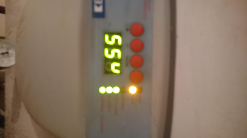

PiecKeller 27.12.2016 12:15 Autor Zgłoś naruszenie Udostępnij Napisano 27 Grudnia 2016 http://fotosik.pl/zarzadzaj-albumami/album/2395476 http://fotosik.pl/zdjecie/7247b5821855c356 http://m.fotosik.pl/zdjecie/03ef5ceeb3a9a110 http://m.fotosik.pl/zdjecie/42c51486ff7300a5 http://m.fotosik.pl/zdjecie/f95629ecfc35dd88 Dom 170m.Ogrzewany styropianem ok 10 cm.Nowe okna. Dwa pietra + parter.Prosze wybaczyc, ale jestem kobieta i nie mam pojecia o niektorych slowach, ktore Pan uzyl. Ale jesli cos jeszcze potrzeba, bede szukala informacji.Dziekuje Cytuj Odnośnik do komentarza https://forum.murator.pl/topic/225277-ustawienia-pieca-keller-ekogroszek-prestige-platinum-pomocy/#findComment-7253690 Udostępnij na innych stronach Więcej opcji udostępniania

wayne2mike 28.12.2016 20:54 Zgłoś naruszenie Udostępnij Napisano 28 Grudnia 2016 Tak ustaw d=5, b=45, bedzie to zblizone do Twoich ustawien, podawanie bedzie krotsze ale czestsze.Mozesz podeslac pare fotek ukladu wokol kotla? Cytuj Odnośnik do komentarza https://forum.murator.pl/topic/225277-ustawienia-pieca-keller-ekogroszek-prestige-platinum-pomocy/#findComment-7254819 Udostępnij na innych stronach Więcej opcji udostępniania
