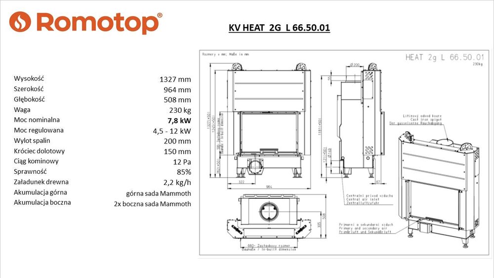

Zdun Darek B 06.01.2017 17:50 Zgłoś naruszenie Udostępnij Napisano 6 Stycznia 2017 Mała moc i gilotyna , proszę bardzo .. Cytuj Odnośnik do komentarza https://forum.murator.pl/topic/225313-wk%C5%82ad-kominkowy-z-gilotyn%C4%85-ma%C5%82a-moc-nominalna/#findComment-7261812 Udostępnij na innych stronach Więcej opcji udostępniania
