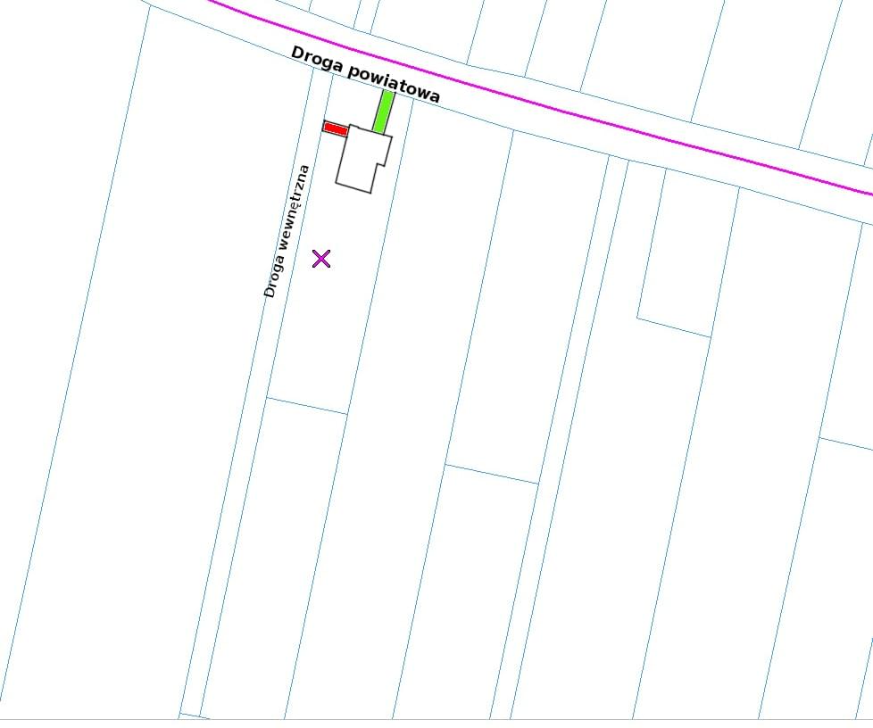

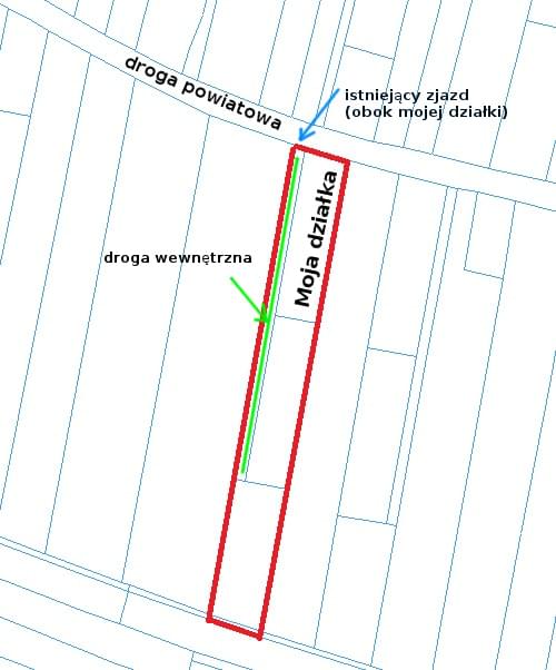

Mejt_ 01.01.2017 07:47 Zgłoś naruszenie Udostępnij Napisano 1 Stycznia 2017 Drodzy forumowicze! Jestem szczęśliwym posiadaczem działki leżącej przy dwóch drogach: od północy droga powiatowa (raczej mało używana), od zachodu droga wewnętrzna, która jest dojazdem do działki graniczącej ze mną od południa. A co tam po próżnicy gadać:http://images83.fotosik.pl/261/b6a3aa7f51574961m.jpgW decyzji o warunkach zabudowy dla działki istnieje zapis o treści: Istniejący zjazd z drogi powiatowej. Problem polega na tym, że decyzja była wydana na działkę "przed podziałem", którą zaznaczyłem na czerwono:http://images84.fotosik.pl/262/2d3c6c47eb6aa020m.jpgTo znaczy w treści jest oczywiście zapis, że "dopuszcza się podział działki na trzy działki mniejsze wg załącznika" i tak też się stało. W chwili podziału na wysokości istniejącego zjazdu z drogi powiatowej poprowadzona jest droga wewnętrzna, która prowadzi do działki sąsiadującej ze mną od południa. Moja działka w chwili obecnej nie posiada istniejącego zjazdu z drogi powiatowej. Pytanie brzmi: czy uda mi się uzyskać decyzję i zgodę na wybudowanie zjazdu z drogi głównej (mój wymarzony podjazd do domu zaznaczony na zielono) czy raczej będę skazany na dojazd od drogi wewnętrznej (zaznaczony na czerwono)? Jakie mam szanse na skruszenie ludu w sercach urzędników i uzyskanie ich zgody? Cytuj Odnośnik do komentarza Udostępnij na innych stronach Więcej opcji udostępniania

Mejt_ 01.01.2017 12:48 Autor Zgłoś naruszenie Udostępnij Napisano 1 Stycznia 2017 Bardzo Wam dziękuję za podjęcie tematu W ramach papierów mam decyzję o warunkach zabudowy Działka świeżo kupiona, więc przez okres świąteczny tak naprawdę niczego nie miałem okazji zrobić. Co do posiadania zjazdu to jest tak, jak na drugim wrzuconym zdjęciu: w chwili obecnej zjazd znajduje się poza moją działką. Przed podziałem była jedna działka i jeden wjazd. Po podziale jest droga (będącą na wysokości zjazdu i będąca "przedłużeniem" zjazdu) oraz trzy działki. Moja działka przylega do powiatowej, po zachodzie mam wewnętrzną, natomiast działki druga i trzecia (na południe ode mnie) mają tylko tę wewnętrzną. W ramach świątecznych, rodzinnych wymian uprzejmości, powiedziano mi, że skoro mam dostęp do drogi wewnętrznej, to mogę nie dostać zgody na dołożenie kolejnego zjazdu z powiatówki. Bardzo bym nie chciał na swoją działkę wjeżdżać w ten sposób, że skręcam z powiatówki na wewnętrzną, a dopiero potem na działkę. Wrzucam jeszcze jeden rysunek poglądowy, wybaczcie jakość... http://images83.fotosik.pl/261/6b3023827a4ad2f2m.jpg Cytuj Odnośnik do komentarza Udostępnij na innych stronach Więcej opcji udostępniania
niktspecjalny 01.01.2017 13:06 Zgłoś naruszenie Udostępnij Napisano 1 Stycznia 2017 (edytowane) Bardzo Wam dziękuję za podjęcie tematu W ramach papierów mam decyzję o warunkach zabudowy Działka świeżo kupiona, więc przez okres świąteczny tak naprawdę niczego nie miałem okazji zrobić. Co do posiadania zjazdu to jest tak, jak na drugim wrzuconym zdjęciu: w chwili obecnej zjazd znajduje się poza moją działką. Przed podziałem była jedna działka i jeden wjazd. Po podziale jest droga (będącą na wysokości zjazdu i będąca "przedłużeniem" zjazdu) oraz trzy działki. Moja działka przylega do powiatowej, po zachodzie mam wewnętrzną, natomiast działki druga i trzecia (na południe ode mnie) mają tylko tę wewnętrzną. W ramach świątecznych, rodzinnych wymian uprzejmości, powiedziano mi, że skoro mam dostęp do drogi wewnętrznej, to mogę nie dostać zgody na dołożenie kolejnego zjazdu z powiatówki. Bardzo bym nie chciał na swoją działkę wjeżdżać w ten sposób, że skręcam z powiatówki na wewnętrzną, a dopiero potem na działkę. Wrzucam jeszcze jeden rysunek poglądowy, wybaczcie jakość... http://images83.fotosik.pl/261/6b3023827a4ad2f2m.jpg Witam. Tak myślałem .Gdy ruszysz jak przypuszczam na wiosnę z cała papirologią i jak poprzez uzyskanie warunków przyłączy itp. dojdziesz do projektowania itp. to adoptującemu projekt zaznaczysz bo to logiczne ,że chcesz do chałupy mieć zjazd z drogi powiatowej.Ogrodzisz się od drogi zewn i tam wstawisz furtkę i będziesz chodził na skróty na grzyby;) . Nie widzę póki co żadnych problemów. Edytowane 1 Stycznia 2017 przez niktspecjalny Cytuj Odnośnik do komentarza Udostępnij na innych stronach Więcej opcji udostępniania
