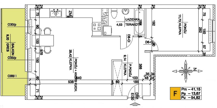

Mayflower 08.01.2017 18:25 Zgłoś naruszenie Udostępnij Napisano 8 Stycznia 2017 Witamkupujemy z żoną mieszkanie, stan deweloperski. Pierwotny plan to salon z aneksem i sypialnia. Chcielibyśmy zrobić oddzielną kuchnię i dwa pokoje, ewentualnie dwie sypialnie i salon z aneksem oraz oddzielić łazienkę od WC. Nie bardzo wiemy jak się do tego zabrać. Z góry dziękujemy za wszelkie sugestie. Poniżej zamieszczam pierwotny plan mieszkania. http://images82.fotosik.pl/265/f644a6a1fc453f41.jpg Cytuj Odnośnik do komentarza https://forum.murator.pl/topic/225659-mieszkanie-55m/ Udostępnij na innych stronach Więcej opcji udostępniania
Sylw. 08.01.2017 18:59 Zgłoś naruszenie Udostępnij Napisano 8 Stycznia 2017 (edytowane) Te mieszkanie moim skromnym zdaniem nie spełni Waszych oczekiwań. Drugi pokój powstały z wydzielenia osobnej kuchni będzie długą kiszką. Mogłoby być na sypialnię, ale to kierunek południowy i mało będzie w niej miejsca na przechowywanie i to kosztem szafy w przedpokoju. Łazienkę ciężko funkcjonalnie podzielić by wc było osobno. Pokój ok.12 m trochę za ciasny na salon. Nie macie innej opcji mieszkania??? To mieszkanie dla małżeństwa bezdzietnego, któremu kuchnia w salonie nie przeszkadza. Edytowane 8 Stycznia 2017 przez Sylw. Cytuj Odnośnik do komentarza https://forum.murator.pl/topic/225659-mieszkanie-55m/#findComment-7263667 Udostępnij na innych stronach Więcej opcji udostępniania
anika1003 08.01.2017 20:32 Zgłoś naruszenie Udostępnij Napisano 8 Stycznia 2017 Szczerze powiedziawszy jak przeczytałam wytyczne, co miałoby się zmieścić w tym mieszkaniu, to powiedziałam ok. Metraż nawet spory. Potem patrzę na rzut i nie ma mowy o 2 sypialniach. Jedynie oddzielna kuchnia. Osobne wc również nie wchodzi w grę. Jeśli druga sypialnia miałaby powstać w miejscu kuchni, to nie wejdzie małżeńskie łóżko, a żeby był to pokoik dziecka, trochę kiepsko. Dzieci zawsze dobrze lokować z dala od salonu, kuchni, ogólnie hałasu. Także nawet nie ma co myśleć o pokojach. Dodatkowo jeśli aneks miałby być w salonie (przypuszczając oddzielny pokój jak na mojej propozycji), to musiałaby być to kuchnia albo salon, bez narożnika, tylko jakaś mała sofa, mały stół. Salon jest za wąski żeby w poziomie umieszczać jeszcze kuchnię. A podejrzewam, że byłoby też ciężko podłączyć się do pionu kanalizacyjnego. Dlatego popieram przedmówczynię. Lepiej poszukać innego mieszkania jeśli mieszkanie ma być dla 2+1. No albo oddzielić kuchnię, spać w salonie, a pokoik przeznaczyć dla dziecka. Cytuj Odnośnik do komentarza https://forum.murator.pl/topic/225659-mieszkanie-55m/#findComment-7263781 Udostępnij na innych stronach Więcej opcji udostępniania
kinka 10.01.2017 09:47 Zgłoś naruszenie Udostępnij Napisano 10 Stycznia 2017 Jeśli rodzina ma się powiększać pomyślałabym o większym mieszkaniu.Tak na teraz:http://images84.fotosik.pl/280/635f829e39762237med.jpgPrzy jednym dziecku:http://images82.fotosik.pl/281/a8a50b4b2f0b126emed.jpg Cytuj Odnośnik do komentarza https://forum.murator.pl/topic/225659-mieszkanie-55m/#findComment-7265317 Udostępnij na innych stronach Więcej opcji udostępniania
E-Rzecznik Śnieżka 31.01.2017 21:58 Zgłoś naruszenie Udostępnij Napisano 31 Stycznia 2017 Ilość okien w mieszkaniu i usytuowanie pionów sprawia, że spełnienie wszystkich wymagań jest możliwe ale Powstałe w wyniku podziałów wnętrza są mało funkcjonalne. Poniżej efekt próby wygospodarowania sypialni pokoju. Powstała ciemna kuchnia jest wąska, ciasna i ciemna a w sypialni salonie brakuje miejsc na meble do przechowywania. W tym przypadku trzeba dobrze przemyśleć rozwiązania i brać pod uwagę daleko idące Kompromisy. Drugi projekt ‘kinka’ wydaje się być po przemyśleniach rozwiązaniem optymalnym. Pozdrawiam serdecznie,E-rzecznik FFiL Śnieżka Cytuj Odnośnik do komentarza https://forum.murator.pl/topic/225659-mieszkanie-55m/#findComment-7284956 Udostępnij na innych stronach Więcej opcji udostępniania
