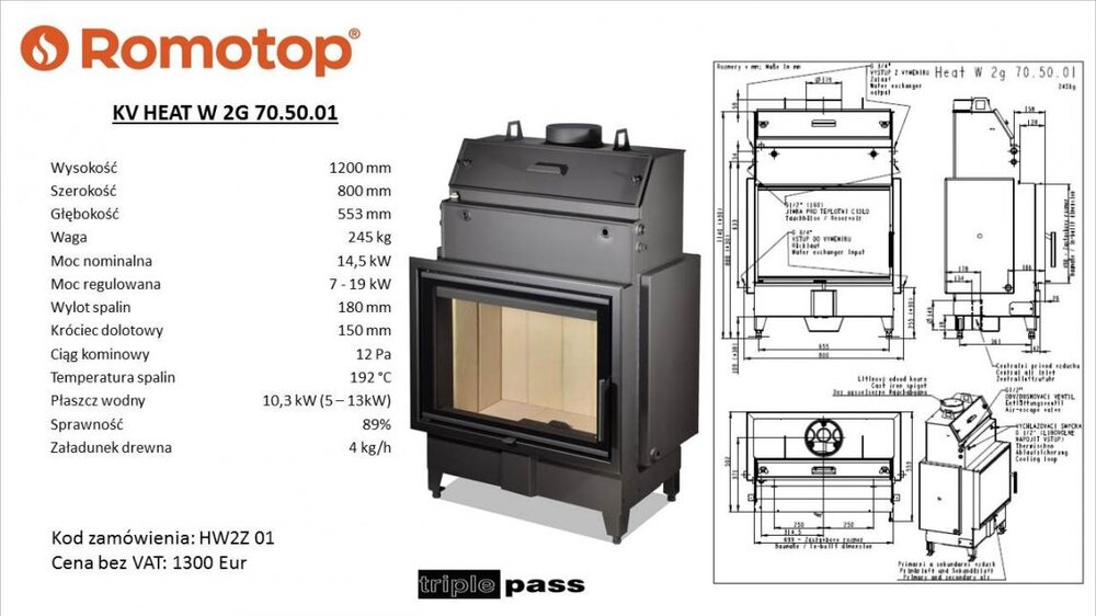

Zdun Darek B 14.01.2017 09:56 Zgłoś naruszenie Udostępnij Napisano 14 Stycznia 2017 (edytowane) W przypadku kominków ,całej sprawie nie chodzi o "palenie od góry" tylko odpowiednio skonstruowane palenisko , komora spalania + górna część odbierająca ciepło, w którym powietrze do spalania podawane jest nad palące się drewno . Samo podpalanie od góry praktycznie niczego nie załatwia . Przykład paleniska o dużej sprawności poniżej . Edytowane 14 Stycznia 2017 przez Zdun Darek B Cytuj Odnośnik do komentarza https://forum.murator.pl/topic/225686-smog-eko-panika-i-palenie-quotod-g%C3%B3ryquot/#findComment-7269171 Udostępnij na innych stronach Więcej opcji udostępniania
