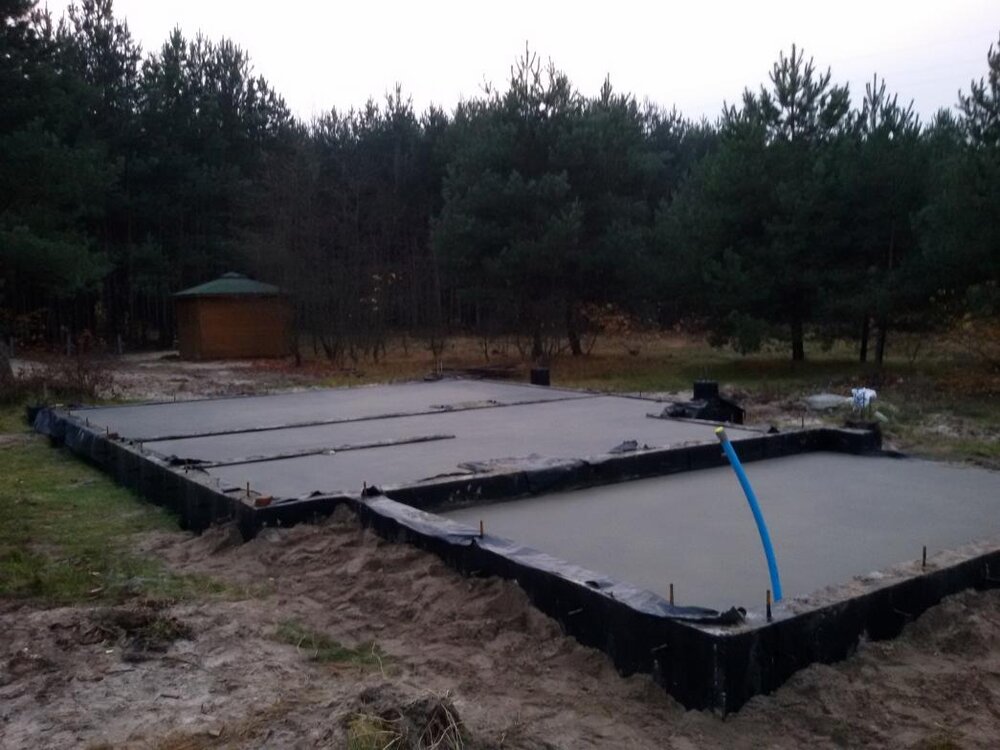

Maazik 10.01.2017 06:30 Zgłoś naruszenie Udostępnij Napisano 10 Stycznia 2017 Hej. zainspirowany przez ACCel postanowiłem rozpoczać swój wątek dot. budowy domu szkieletowego. Dom będzie czerwony z białymi okiennicami, a co, raz się żyje Domek będzie taki, tylko kolorystyka inna i brak kominów Obecnie, jest już fundament, przydomowa oczyszczalnia ścieków i woda (studnia). Aaa i prąd. A co będzie ? 27 lutego br "wchodzi" firma do stawiania szkieletu. do 12 maja (max), dom ma być w stanie surowym zamkniętym. Domek, będzie to : elewacja drewniana/5cm welna/osb12/welna 15cm/osb12/kartongips (i oczywiście folie para i wiatro izolacyjne). Podłoga na legarach 12cm a pomiędzy nimi 10cm gr. welny. Podłoga między piętrami 20cm wełny. Dach to 20cm+5 (lub 10)cm gr. welny, zobaczę jak wyjdzie Okna standard, dwu szybowe. Parter i poddasze użytkowe. Razem ok. 82m2 użytkowej. 8.8m x 7.5 plus garaż 3.5x6.5m . Garaż jest doklejony do domu z jednej strony. Nie zakładam by go ogrzewać jakoś specjalnie. Garaż będzie "kotłownią". Dom bez kominów - biedny mikołaj. Mój pomysł dot ogrzewania i wentylacji. Rekuperator 100m3/h. Wywiew z łazienki na piętrze i parterze + kuchnia. Nawiew do salonu i sypialni na piętrze. Łącznie: Wyloty brudnego powietrza parter 2x i piętro 1x Wyloty czystego powietrza* parter 1x piętro 3x Do tego ogrzewanie kanałowe przy użyciu LG CM18/UU18W. ( tu mam wątpliwości, gdyż moc grzania jest trochę za duża mi się wydaje ... ) Wyjście z niego chciałem zrobić 2xfi250 na thermoflexach i robić podzielone na dwie nitki grzanie domu. Z jednej nitki grzać* łazienki,* kuchnia, wiatrołap i odrobinę garaż.* A z drugiej nitki miałoby być salon (2 wyloty) i trzy sypialnie na górze. Wszystko na termoflexach fi250 zakończone anemostatami z żaluzjami. Czerpnia w korytarzu ... 2x250, również termoflex. Wiatrołap, kuchnia i dwie łazienki dostaną ogrzewana podłogę elektrycznie. Tak, by było miło w stopy . Dlaczego CM18/UU18W?* Bo kosztuje tylko 6000zl i pracuje do -18. A co poniżej? Myślałem jeszcze o : GREE GFH12K3FI / GUHD12NK3FO - ale grzeje tylko do -10 Daikin Professional FDXS25F / RXS25L3 - grzeje do -15 LG CB09L - grzeje do -18 i ma mniejszą moc niz Cm18... Przy tych powyżej, można by zmniejszyć przekroje kanałów do fi200, wtedy wychodzi max prędkość coś koło 4,8m/s A co na duże mrozy ?. Myślałem do tego dołożyć dwie nagrzewnice kanałowe(fi250 lub fi200 w zależności od średnicy kanałów). Na jedną nitke 1kW a drugą 2.5kW gdyby pompa się wyłączyła przy takich mrozach jak w ostatnich dniachj (-22). Wtedy włączę wentylator jednostki wewnętrznej i te grzałki. Jedna czy dwie doby to jakoś nie zbankrutuje. CWU będzie pompa aristona 240l. A może coś innego ? Dzięki za wszelkie sugestie. Będę się dzielił spostrzeżeniami i pomysłami. Założenie takie, by w miare tanio i wygodnie się mieszkało. Pozdrawiam. Cytuj Odnośnik do komentarza https://forum.murator.pl/topic/225711-czerwony-domek-w-lesie-ogrzewanie-kana%C5%82owe-pp-reku-i-inne-dziwne-bzdety/ Udostępnij na innych stronach Więcej opcji udostępniania
