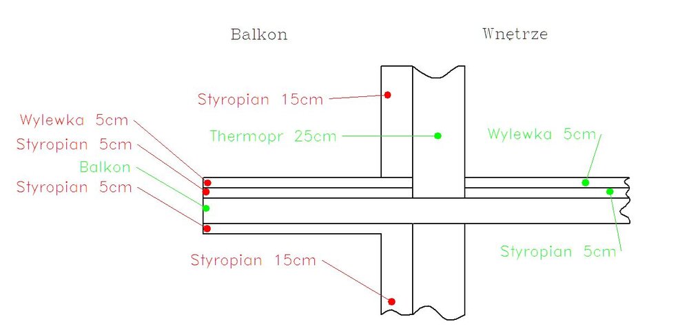

coachu13 20.01.2017 07:06 Zgłoś naruszenie Udostępnij Napisano 20 Stycznia 2017 Czy jeżeli pod balkonem nie mam powierzchni mieszkalnej ( taras ) to muszę dawać styropian ?Chyba nie ? Cytuj Odnośnik do komentarza Udostępnij na innych stronach Więcej opcji udostępniania
Gwidon1983 20.01.2017 07:40 Autor Zgłoś naruszenie Udostępnij Napisano 20 Stycznia 2017 A masz płytę balkou odizolowaną od płyty która jest w domu? Jeżeli nie to zalecane jest dawanie styropianu w celu izolacji termicznej balkonu. Wtedy zimno nię będzie przenikało do domu przez balkon. Ja nie mam więc daje ze wszystkich stron. piotrek0m:A czy zamiast papy mogę dać ten sam szlam co masz na wylewce? najpierw przykręciłeś profil okapowy do wylewki a pożniej dwie warstwy szlamu? Cytuj Odnośnik do komentarza Udostępnij na innych stronach Więcej opcji udostępniania
piotrek0m 20.01.2017 13:01 Zgłoś naruszenie Udostępnij Napisano 20 Stycznia 2017 Balkon należy zaizolować z każdej strony, żeby zimno nie przenikało przez płytę do stropu. Przypuszczam, że szlam pod wylewką będzie spełniał taką samą funkcję jak papa? Obawiam, się że papa będzie dużo tańsza. Rolka papy niech kosztuje 50 zł wiaderko szlamu 250 zł Cytuj Odnośnik do komentarza Udostępnij na innych stronach Więcej opcji udostępniania
מרכבה 20.01.2017 13:32 Zgłoś naruszenie Udostępnij Napisano 20 Stycznia 2017 Balkon należy zaizolować z każdej strony, żeby zimno nie przenikało przez płytę do stropu żeby ciepło nie ciekło radiatorem- balkonem .. za free podgrzewa się ten balkon. Prawidłowo, powinien być ustawiony na oddzielnej konstrukcji, wtedy jest poprawnie, a mniejsze zło to danie 10cm izolacji, chociaż to nie do końca usuwa problem. Cytuj Odnośnik do komentarza Udostępnij na innych stronach Więcej opcji udostępniania

Gwidon1983 23.01.2017 11:25 Autor Zgłoś naruszenie Udostępnij Napisano 23 Stycznia 2017 Obawiam, się że papa będzie dużo tańsza. Rolka papy niech kosztuje 50 zł wiaderko szlamu 250 zł Kupując worek czegoś takiego: http://www.ceresit.pl/img/original/1711.jpg mam na pomalowanie czterech warstw na moim balkonie, dwie na płytę balkonu, dwie na wylewkę, cena ok 150pln, więc cenowo jest ok, a tak to muszę kupić i papę i wiaderko szlamu. Mogę tak zrobić? Cytuj Odnośnik do komentarza Udostępnij na innych stronach Więcej opcji udostępniania
