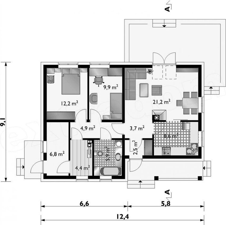

Czy ktoś z Was buduje dom wg projektu MODRZYK?
Na forum jest kilka wpisów o "ochotnikach" z 2003 roku, ale potem cisza....
I proszę też o Was forumowiczów o Wasze uwagi/ sugestie w kierunku tego projektu - co warto zmienić itp.
Nasze założenia:
1) mały i tani, parterowy domek dla dwójki ;)
2) lokalne warunki wymuszają na nas dach dwuspadowy
3) działka - możliwość postawienia "wąskiego" domu, i wjazd z ulicy lokalnej od zachodu, a od południa jest sąsiadująca działka, a za nią już główna ulica.
4) funkcjonalne - dwa pokoje, kominek, okna na południe/ zachód, pralnia w kotłowni (gaz), garderoba
Co do projektu to wstępnie pomysły/ potrzeby poniższy zmian:
1) częściowe zadaszenie podcienia - tak aby było wejście od zachodu, i tym samym powiększy się przedsionek (duża szafa będzie) + okno w nim
2) okno w sypialni na wschód
3) pomieszczenie koło sypialni na garderobę i bez drzwi wtedy ;)
4) podwyższony strop w salonie + okna dachowe - nie będzie tego, strop równy
5) likwidacja drzwi do kuchni i do części sypialnej
Zastanawiam się
1) czy garderoba wejście z sypialni, czy może od przedpokoju?
2) czy garderobę podzielić i zrobić osobno pralnię?
3) czy pralnia w kotłowni gazowej ma sens i sprawdza się? pralnia musi być ;)
