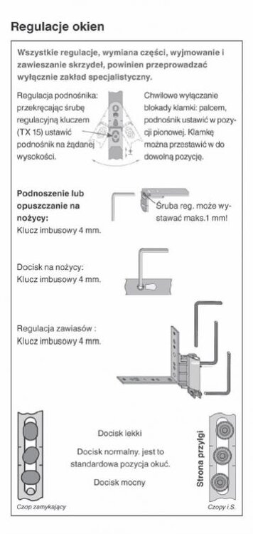

bwojtek 14.01.2017 13:31 Zgłoś naruszenie Udostępnij Napisano 14 Stycznia 2017 Załączam zdjęcie z katalogu MACO: Cytuj Odnośnik do komentarza https://forum.murator.pl/topic/225841-uszkodzone-okno-co-to-za-element/#findComment-7269322 Udostępnij na innych stronach Więcej opcji udostępniania

KamilFol 14.01.2017 13:54 Autor Zgłoś naruszenie Udostępnij Napisano 14 Stycznia 2017 Załączam zdjęcie z katalogu MACO: [ATTACH=CONFIG]378534[/ATTACH] Z tej instrukcji wynika, że mogę regulować wysokość tego podnośnika, a nie zablokować. Problemem jest uszkodzony gwint i śruba nie trzyma podnośnika na żądanej wysokości, dlatego ten klej, który jednak przy naprężeniach słabo działa. Cytuj Odnośnik do komentarza https://forum.murator.pl/topic/225841-uszkodzone-okno-co-to-za-element/#findComment-7269337 Udostępnij na innych stronach Więcej opcji udostępniania
bwojtek 14.01.2017 16:07 Zgłoś naruszenie Udostępnij Napisano 14 Stycznia 2017 Z tej instrukcji wynika, że mogę regulować wysokość tego podnośnika, a nie zablokować. Problemem jest uszkodzony gwint i śruba nie trzyma podnośnika na żądanej wysokości, dlatego ten klej, który jednak przy naprężeniach słabo działa. Nie ma lewych i prawych. To się właśnie przestawia tym torxem i powinna być także funkcja blokady. Jestem prawie pewien, że tak jest! Na 100% jest tak w MulitMatic ale tym masz MultiTrend. Zerknij jeszcze na ten rysunek (prawa strona): Cytuj Odnośnik do komentarza https://forum.murator.pl/topic/225841-uszkodzone-okno-co-to-za-element/#findComment-7269415 Udostępnij na innych stronach Więcej opcji udostępniania
IVO333 14.01.2017 17:36 Zgłoś naruszenie Udostępnij Napisano 14 Stycznia 2017 W Trendzie nie da się zablokować podnośnika w środkowym położeniu. Usuń go, rozwierć lub zeszlifuj zanitowaną oś na której się obraca.Ewentualnie zablokuj ten element który sklejasz przewiercając obie części cienkim wiertłem i daj maleńki wkręt. Cytuj Odnośnik do komentarza https://forum.murator.pl/topic/225841-uszkodzone-okno-co-to-za-element/#findComment-7269480 Udostępnij na innych stronach Więcej opcji udostępniania
