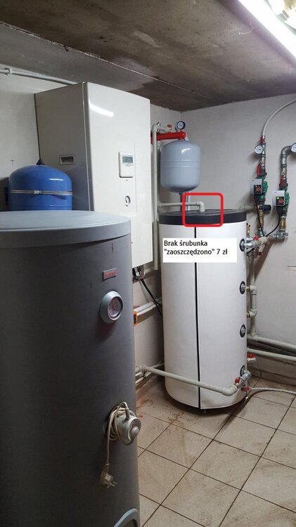

wihajster 17.01.2017 18:55 Zgłoś naruszenie Udostępnij Napisano 17 Stycznia 2017 Proponuję by firmy które spartoliły instalacje wymieniać poniżej. Zacznijmy zatem od instalacji autora tematu - samego CNC POMPY CIEPŁA. Przykłady partactwa wynikające albo z niechlujstwa, albo braku czasu, albo oszczędzania na materiałach i jak widzę braku znajomości PODSTAWOWYCH ZASAD. Zdjęcia wprost do poradnika "jak nie wykonywać instalacji". Cytuj Odnośnik do komentarza Udostępnij na innych stronach Więcej opcji udostępniania
wihajster 17.01.2017 18:58 Zgłoś naruszenie Udostępnij Napisano 17 Stycznia 2017 Jeszcze kilka kwiatków: Cytuj Odnośnik do komentarza Udostępnij na innych stronach Więcej opcji udostępniania
fachman19 17.01.2017 19:05 Zgłoś naruszenie Udostępnij Napisano 17 Stycznia 2017 Te zgrzewane średnice też jakieś dziwne jak na PC Cytuj Odnośnik do komentarza Udostępnij na innych stronach Więcej opcji udostępniania
wihajster 17.01.2017 19:16 Zgłoś naruszenie Udostępnij Napisano 17 Stycznia 2017 Te zgrzewane średnice też jakieś dziwne jak na PC CNC POMPY CIEPŁA poszedł po taniości.... Wgrzał 2 redukcje PP32/25 i do tego 2 półśrubunki PP25/1'' Przepływy - KATASTROFA.... Ale to nic - pompa obiegowa nadgoni, klient za prąd zapłaci... A CNC POMPY CIEPŁA zaoszczędził na złączkach i śrubunkach jakie 60zł... A można to było zrobić dobrze, zgodnie ze sztuką... Cytuj Odnośnik do komentarza Udostępnij na innych stronach Więcej opcji udostępniania

NC_PC 17.01.2017 20:57 Autor Zgłoś naruszenie Udostępnij Napisano 17 Stycznia 2017 Zacznijmy zatem od instalacji autora tematu - samego CNC POMPY CIEPŁA. Przykłady partactwa wynikające albo z niechlujstwa, albo braku czasu, albo oszczędzania na materiałach i jak widzę braku znajomości PODSTAWOWYCH ZASAD. Zdjęcia wprost do poradnika "jak nie wykonywać instalacji". Dobra zdjęcie po kolei, od lewej Ten zawór ma normę IP67, jak stosujesz inne tanie to masz faktycznie problem i musisz kombinować. Czytaj ze zrozumieniem, na zdjęciu z rodzielaczem jest informacja że to instalacja klienta, NIE MOJA zdj. 3 Izolacja, że zła izolacja? Weź proszę nie twórz. Doczytaj: Zdjęcie, 3 nasz jest zbiornik i pompa ciepłą która była na zdjęciu obok tego. Doczytaj, ja gazu nie robię. Cytuj Odnośnik do komentarza Udostępnij na innych stronach Więcej opcji udostępniania
NC_PC 17.01.2017 21:16 Autor Zgłoś naruszenie Udostępnij Napisano 17 Stycznia 2017 (edytowane) Jeszcze kilka kwiatków: Zdjęcie 1 Łączenie mosiądzu z ocynkiem. Problem występuje jak ocynk rozgrzejemy powyżej 60st.C, ponieważ traci swoje właściwości i przestaje chronić stal przed korozją. Mosiądz to stop cynku(czyli tego który jest na rurach ocynkowanych) i miedzi. Dlatego reakcja nie zachodzi pomiędzy miedzią która jest w mosiądzu a żelazem do puki zabezpiecza je ocynk. A żeby ocynk przestał chronić żelazo musi być temperatura powyżej 60st.C i woda jeszcze bardzo mocno działa jak jest woda z sieci. Dlatego nie stosuje się mosiądzu i stali w jednej instalacji ciepłej wody użytkowej. tam reakcja zachodzi w przeciągu 2/3 lat. W instalacjach pomp ciepła gdzie woda nie przekracza 60st.C takiego problemu nie ma. Tak teraz możesz tłumaczyć swoim klientom, dlaczego nakładłeś tyle mosiądzu i stali w jednej instalacji. Chyba że marnowałeś ich pieniądze i kładłeś wszędzie mosiądze. To jest dopiero głupota, no ale jak się NIE ZNA PODSTAW CHEMII TO TAKIE GŁUPOTY BEZ ZASTANOWIENIA SIĘ POWTARZA. i widzisz znów się czegoś nauczyłeś dzięki tej konkurencji która dla Ciebie nie jest żadną konkurencją. no i obowiązkowa lektura, zobacz w jakiej grupie masz CU ZN i FE a co do braku śrubunka na drugim zdjęciu to przejście kosztuje 8zł, jest droższe od śrubunka to tak w sumie po co ten śrubunek żeby znów przewalić klienta kasę, robiąc coś bo tak wypada. chyba lepiej się zastanowić i oszczędzić wszystkim wydatków. Co do podłogówki to fakt tam nie ma peszli, ale tu masz zdjęcia ukończonej dużej podłogówki: https://www.youtube.com/watch?v=rFBH7EMbLsE&t=207s Edytowane 17 Stycznia 2017 przez CNC_POMPY_CIEPLA Cytuj Odnośnik do komentarza Udostępnij na innych stronach Więcej opcji udostępniania
