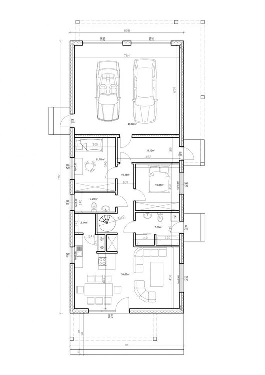

SidieN 28.12.2018 17:18 Autor Zgłoś naruszenie Udostępnij Napisano 28 Grudnia 2018 Cholera! Grubo ponad rok! Zawsze jak zaczynam coś robić to obiecuję sobie, że będę wszystko opisywał, że będę robił zdjęcia. A później przez rok na forum nie zaglądam Działkę przy parkingu sobie odpuściłem. Kopanie się z koniem jest zbyt bolesne żeby robić to z własnej woli. Po pół roku szukania znalazłem wreszcie inna działkę. Najlepsze jest to że w miejscu które na samym początku skreśliłem. Żeby nie było zbyt łatwo to kupiłem połowę istniejącej działki, więc znowu serial po tytułem "GeodetaPodziałWypisWpisMapkaWarunkiCzekajPanieniewtymroku". No ale jest, mam działkę i mogę myśleć o konkretach. Szukając działki poznałem człowieka budującego szkieletówki. Na samym początku, jak tylko zaczynałem myśleć o budowie bardzo mi się spodobał pomysł budowy domu w tej technologii. Później trochę zwątpiłem bo nie mogłem znaleźć sensownych projektów szkieletówek. Na szczęście dostałem namiary na projektanta który ma mi zrobić projekt indywidualny za rozsądne pieniądze. Tylko z tym projektem indywidualnym jest taki problem, że człowiek ma za duże możliwości wyboru. Przy gotowcu z katalogu to bym musiał wybierać czy chcę balkon czy filarki. A tu normalnie szaleństwo. Na dzień dzisiejszy wymyśliłem sobie coś takiego. Ni mniejszym proszę sznowną loże szyderców o wytkniecie najgłupszych pomysłów. Cytuj Odnośnik do komentarza https://forum.murator.pl/topic/225892-ja-nie-dam-rady-czyli-parter%C3%B3wka-di-aj-%C5%82aj/#findComment-7626050 Udostępnij na innych stronach Więcej opcji udostępniania
Daniellos_ 31.12.2018 11:06 Zgłoś naruszenie Udostępnij Napisano 31 Grudnia 2018 (edytowane) Witam ponownie Wyglada obiecujaco. Zastanawiaja mnie wejscie do lazienki z zewnatrz. Jakies specjalne przeznaczenie? Drzwi to zazwyczaj jest slaby punkt w izolacji przegrody, a Ty chcesz miec w lazience, gdzie zazwyczaj chcemy miec cieplej jak w reszcie domu Druga sprawa to swiadomosc, ze od strony drogi dom bedzie wygladal jak garaz. Jaby nie bylo nic za nim. Czesto widze w tv amerykanskie domy, gdzie w zasadzie widac tylko wielki garaz i male wejscie do domu gdzies obok. Nie podoba mi sie to. Nie wiem jak planujesz u siebie. Moze ta kwestia nie jest w ogole istotna. Plus za antresole i wydzielenie czesci struchu jako uzytkowej. Drugi raz tez bym tak zrobil. Tak czy inaczej dzialka juz jest. To wrozy budowe na nowy rok. Powodzenia PS. Wybaczcie brak polskich znakow. Z dziwnego sprzetu pisze... Edit. Rozwaz tez zamiane miejscami wiatrolapu z wieksza lazienka. Pozwoliloby to na lepsze oddzialenie czesci prywatnej od goscinnej. W obecnym planie kazdy gosc bedzie defilowal przez caly dom. No i spizarnia bardzo pojemna. Potrzebujecie takiej? Moze pomniejszyc ja na korzysc lazienki i tam wstawic pralke? Edytowane 31 Grudnia 2018 przez Daniellos_ Cytuj Odnośnik do komentarza https://forum.murator.pl/topic/225892-ja-nie-dam-rady-czyli-parter%C3%B3wka-di-aj-%C5%82aj/#findComment-7627508 Udostępnij na innych stronach Więcej opcji udostępniania
SidieN 01.01.2019 16:48 Autor Zgłoś naruszenie Udostępnij Napisano 1 Stycznia 2019 Liczę się z tym, że dom będzie wyglądał jak garaż albo warsztat. Mi się to podoba i bardzo mocno się zastanawiam czy nie obłożyć elewacji blachą trapezową. Co do drzwi w łazience... prawie od zawsze mam w łazience duże okno. Pierwotnie w planach było okno, później pomyślałem o wieszaniu prania na dworze i pojawiły się drzwi. Brałem też pod uwagę drzwi w sypialni, ale tam nie specjalnie będzie miejsce na otwieranie ich, a z przesuwnych się już wyleczyłem. Wiatrołapu z łazienka na 100% nie zmienię. Naczytałem się o wydzielaniu stref, oglądałem też sporo gotowych domów z wyraźnym podziałem, nawet mieszkam teraz w piętrowym mieszkaniu z takim podziałem. Samą ideę rozumiem, tylko moim zdaniem przestaje ona działać w momencie gdy mamy garaż w bryle. Później okazuje się, że mamy dwa wejścia do domu. Jedno główne, a drugie przez garaż. Dodatkowo wymyśliłem sobie, że od frontu nie będę grodził części działki. Po prawej stronie ogrodzenie ma dochodzić do garażu, natomiast po lewej będzie się zaczynać dopiero za wejściem do domu. Mam gdzieś rysunek jak to ma wyglądać, postaram się później go znaleźć i wrzucić. Jutro rano zadzwonię do projektantki zatwierdzić koncepcję. Na ten moment nie jestem pewny drzwi nad bramami garażowymi. Ta część poddasza ma być graciarnią i dobrze byłoby mieć możliwość wrzucenia tam jakiś większych rzeczy. Jakieś doświetlenie też się przyda, a okien połaciowych raczej już nie lubię. Zastanawiałem się też nad zadaszeniem tarasu, ale znając życie to wyjdzie dopiero w praniu. Mam nadzieję, że ruszę z budową na wiosnę. Działki zacząłem szukać ponad dwa lata temu. Miałem plan, żeby syna posłać do szkoły już na miejscu. We wrześniu idzie do pierwszej klasy i coraz czarniej to widzę. Na razie wyrównałem działkę , wyrwałem trzy spore korzenie z którymi teraz nie wiem co zrobić i zacząłem stawiać płot z jednej strony. Cytuj Odnośnik do komentarza https://forum.murator.pl/topic/225892-ja-nie-dam-rady-czyli-parter%C3%B3wka-di-aj-%C5%82aj/#findComment-7628077 Udostępnij na innych stronach Więcej opcji udostępniania
19TOMEK65 14.01.2019 12:40 Zgłoś naruszenie Udostępnij Napisano 14 Stycznia 2019 Nie podoba mi się że przez strefe nocną goście będą chodzili po chałupie do wejścia / wyjścia Cytuj Odnośnik do komentarza https://forum.murator.pl/topic/225892-ja-nie-dam-rady-czyli-parter%C3%B3wka-di-aj-%C5%82aj/#findComment-7636129 Udostępnij na innych stronach Więcej opcji udostępniania
