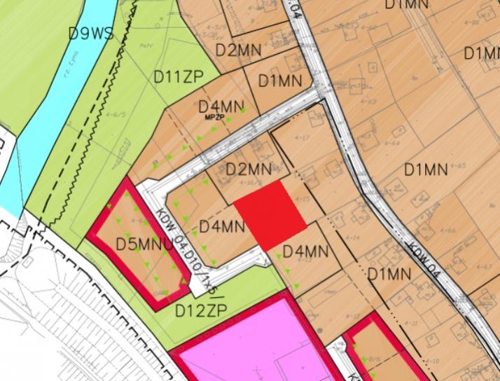

lukaszlw 15.01.2017 22:08 Zgłoś naruszenie Udostępnij Napisano 15 Stycznia 2017 Witam, posiadam działkę budowlaną. Niestety MPZP spowodował, że znajduję się ona w rogu i pozostaje mi tylko wjazd o szerokości 5m. I teraz moje pytanie gdzie powinienem umieścić szafkę gazową oraz prądową. Czy muszą się one znajdować koniecznie w linii działki czy można zastosować jakieś inne rozwiązanie. Załączam zdjęcie aby zobrazować sytuacje. Cytuj Odnośnik do komentarza Udostępnij na innych stronach Więcej opcji udostępniania

wiesiek6308 16.01.2017 20:10 Zgłoś naruszenie Udostępnij Napisano 16 Stycznia 2017 Tu nie chodzi o kamuflaż skrzynki a o zmniejszenie szerokości wjazdu Jeżeli Twoja działka to ta na czerwono ( całkowity kolor) to wielka lipa. Wjazd będzie wąski . Obie skrzynki powinny być w linii ogrodzenia a i nie mogą być łączone razem no chyba, że załatwisz to inaczej z dostawcami energii. Cytuj Odnośnik do komentarza Udostępnij na innych stronach Więcej opcji udostępniania
lukaszlw 16.01.2017 21:10 Autor Zgłoś naruszenie Udostępnij Napisano 16 Stycznia 2017 No dokładnie to właśnie moja działka. Ogólnie mi się podoba bo jest w zacisznym miejscu ale muszę sobie poradzić z pewnymi sprawami jak np ustawienie skrzynek. O warunki techniczne nie wystąpiłem bo najpierw chcę mieć kilka koncepcji jak to zrobić. Panom monterom nie zależy zbytnio, żeby było funkcjonajnie. Muszą zamontować i tyle. Mam pewną koncepcję. Czy skrzynki muszą znajdować się na mojej ziemi? Bo wstępnie myślałem, żeby znajdowały się przed moją działką obok drogi. Zapewne droga nie będzie styczna do działki sąsiada tylko zostanie zachowana jakas przestrzeń. Myślę udać sie do Urzędu Miasta czy jest możliwe takie rozwiązanie. Cytuj Odnośnik do komentarza Udostępnij na innych stronach Więcej opcji udostępniania
wiesiek6308 16.01.2017 21:20 Zgłoś naruszenie Udostępnij Napisano 16 Stycznia 2017 Rozmawiaj i proś w Urzędach zanim ktoś wpakuje Ci te skrzynki a linię ogrodzenia i przy tym zmniejszy światło wjazdu. Cytuj Odnośnik do komentarza Udostępnij na innych stronach Więcej opcji udostępniania
Wybuduję czy nie 17.01.2017 07:19 Zgłoś naruszenie Udostępnij Napisano 17 Stycznia 2017 (edytowane) Jestem na etapie "zaopatrzenia" działki w media.Proponuję Ci na samym początku złożyć w gazowni i zakładzie energetycznym wniosek o określenie warunków przyłączenia - warunków technicznych. Zarówno gazownia jak i ZE robią projekt przyłącza we własnym zakresie. Określą Ci w którym miejscu będzie możliwe usytuwanie skrzynki oraz poproszą o potwierdzenie czy to miejsce Ci odpowiada. Zanim przejdziesz się do gazowni i ZE musisz mieć mapę do celów opiniodawczych - koszt niewielki. Za 4 zapłaciłem coś około 50 zł (2 mapy w skali 1:1000 i 2 w skali 1:500). Jest to niewiele pracy, a będzie miał czarno na białym co i jak, ponieważ co z tego, że sam sobie zaplanujesz, jak później nie dadzą Ci możliwości na usytuwanie skrzynek "po Twojemu". Edytowane 17 Stycznia 2017 przez Wybuduję czy nie? :) Cytuj Odnośnik do komentarza Udostępnij na innych stronach Więcej opcji udostępniania
