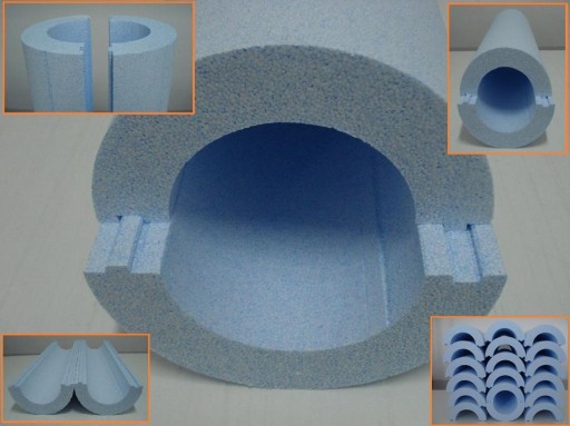

sebcioc55 03.10.2018 17:51 Zgłoś naruszenie Udostępnij Napisano 3 Października 2018 (edytowane) Anonin jak najbardziej możesz robić do reku rury z czegoś twardego nie stalowego Takie rury systemowe sprzedaje zehnder za bardzo dużo $$ wyglądają mega estetycznie dodatkowo wygłuszają wszystko, można je zostawiać na wierzchu. Nazywa się to comfopipe i wygląda tak: Więc jak możesz zrobić coś podobnego za dużo mniejsza kasę to zrób. Tylko ja bym te wszystkie kształtki skleił jakimś dobrym klejem, żeby było szczelnie zarówno dla powietrza jak i dla wody. Tutaj wersja jeszcze droższa ale i podobno lepsza. Edytowane 3 Października 2018 przez sebcioc55 Cytuj Odnośnik do komentarza Udostępnij na innych stronach Więcej opcji udostępniania
zolw82 03.10.2018 20:23 Zgłoś naruszenie Udostępnij Napisano 3 Października 2018 A może w te styropianowe kształtki wsadzic rurę kanilizacyjną ? Cytuj Odnośnik do komentarza Udostępnij na innych stronach Więcej opcji udostępniania

zolw82 03.10.2018 20:54 Zgłoś naruszenie Udostępnij Napisano 3 Października 2018 (edytowane) Rury byly by szczelne a styropian robiłoby za izolację cos na kształt rur spiro ocieplanych. A co do ceny reku to gdzie kupuje się je w takiej cenie z 3 z przodu ? Edytowane 3 Października 2018 przez zolw82 Cytuj Odnośnik do komentarza Udostępnij na innych stronach Więcej opcji udostępniania
