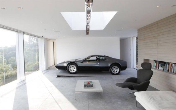

seler2 01.08.2019 07:40 Zgłoś naruszenie Udostępnij Napisano 1 Sierpnia 2019 Taki mikrocement nadaje się na wykończenie posadzki w garażu? Do tej pory obstawiałem jakąś żywicę. Cytuj Odnośnik do komentarza Udostępnij na innych stronach Więcej opcji udostępniania
the_anonim 02.08.2019 07:45 Autor Zgłoś naruszenie Udostępnij Napisano 2 Sierpnia 2019 ciężkiprzypadek dzięki za namiary zajrzę na radomską Regius piwo czeka seler2 mikrocement nadaje się na wszystko podłogi, ściany, fronty czy blaty meblowe a nawet tarasy czy elewacje (zoo w krk ,ma elewację po części w ich mikrocemencie), ale ale....... jak bym ci tego do garaż nie polecił bo nie jest to tak twardy materiał, jak poczytasz opinie w necie to dowiesz się że naturalne dla niego jest tworzenie się rys. Wyobrażam sobie jak ten cement wyglądał by w miejscu gdzie wjeżdżasz kołami a jak jeszcze jakimiś jeepem z piaskiem na koła i ostrym hamowaniem w garażu:no:. Wybierz raczej żywice są gotowe produkty do tego a najlepiej jak masz czas i rękę (z tego co wiedzę to masz) połóż gres techniczny epoksydowa fuga i będzie na wieki bo żywica też po paru latach będzie wyglądać słabo w miejscach najazdu. No chyba że mówimy o taki garażu no to jasne:D: Cytuj Odnośnik do komentarza Udostępnij na innych stronach Więcej opcji udostępniania
