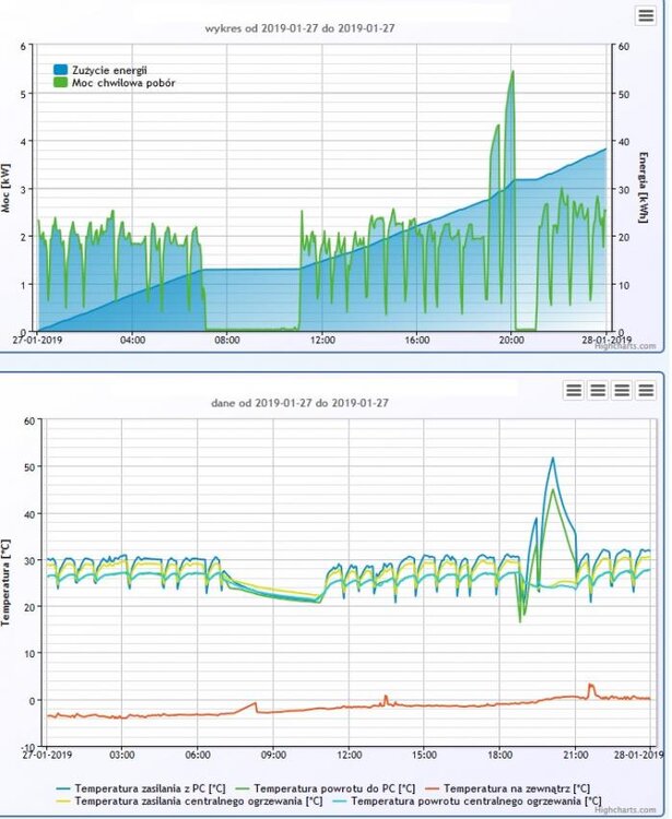

Wojtek97 23.01.2019 17:54 Zgłoś naruszenie Udostępnij Napisano 23 Stycznia 2019 A jak tam defrosty u ciebie w takie temperatury? Pytam o częstotliwość. Witam. Dawno tu nie zaglądałem ale miło, że temat się rozkręca. Dom ogrzewam PUHZ-SHW80VHA od połowy 2016. W temacie odszraniania problem jak u milsa666 (przy temperaturach w okolicach 0 brak widocznego szronu, a jednostka się odszrania, w obecnych warunkach wymiennik cały zamrożony wentylatory "wyją" ale defrost nie jest realizowany. Zużycie roczne CO to za 2017 3200 kWh za 2018 3000 kWh CWU za 2017 1014 kWh. Cytuj Odnośnik do komentarza Udostępnij na innych stronach Więcej opcji udostępniania
grinio 28.01.2019 21:03 Zgłoś naruszenie Udostępnij Napisano 28 Stycznia 2019 A jak tam defrosty u ciebie w takie temperatury? Pytam o częstotliwość. Maksymalnie czas pomiędzy defrostami przy -15 to 1,5h. Jak u Was? Pozdrawiam Cytuj Odnośnik do komentarza Udostępnij na innych stronach Więcej opcji udostępniania
milsa666 28.01.2019 23:35 Zgłoś naruszenie Udostępnij Napisano 28 Stycznia 2019 U mnie przy -11*C wychodzi od 1:20 do 2:00. Ale za to wczoraj przy -1*C i mgle mercedes dał popis skuteczności... Aż się serce kraja i wuj strzela jak chcesz dogrzać chałupę, a tu ci źródło ciepła co chwile się wyłącza (max. 45 min) i jeszcze przy tym zabiera ciepło z domu. Defrosty oczywiście "uczciwe", tj. jednostka zewnętrzna oszroniona. Ech. Chciałem sobie powolutku puścić pompę - długo na niższej temperaturze, ale po 3 defroscie, gdy za każdym razem powrót z podłogówki był coraz zimniejszy (lub przynajmniej taki sam) nie wytrzymałem. Wrzuciłem podbicie krzywej i dowaliłem w podłogę kWh. Co ciekawe częstotliwość defrostów się nie zwiększyła. Myślałem, że jak pompa pochodzi na niższych mocach to niższa temperatura i rzadsze defrosty dadzą sumarycznie lepszy efekt, ale wychodzi, że moc sprężarki w niewielkim stopniu wpływa częstotliwość. Przynajmniej w takich warunkach. Albo... coś u mnie jest nie tak. Cytuj Odnośnik do komentarza Udostępnij na innych stronach Więcej opcji udostępniania
