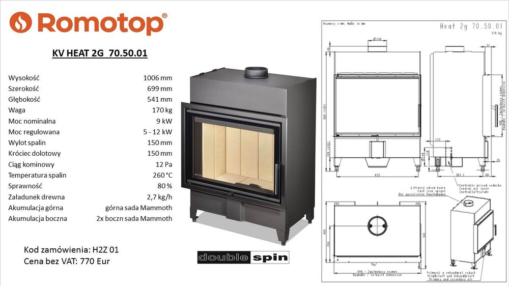

ainer.m 23.01.2017 11:04 Zgłoś naruszenie Udostępnij Napisano 23 Stycznia 2017 Witam, przeglądając forum oraz sam internet nie znalazłam informacji na temat wkładu Romotop HEAT 2g 70.50.01. Może ktoś posiada wkład z tej serii? Seria dość młoda więc nie dziwi mnie brak zatrzęsienia informacji o nim, ale może jednak ktoś posiada wkłady z tej serii i jest mi w stanie odpowiedzieć czy warto w niego inwestować? Cytuj Odnośnik do komentarza https://forum.murator.pl/topic/226125-wk%C5%82ad-romotop-heat-2g-705001-pro%C5%9Bba-o-opinie/ Udostępnij na innych stronach Więcej opcji udostępniania

jarzab 25.01.2017 18:26 Zgłoś naruszenie Udostępnij Napisano 25 Stycznia 2017 Jeżeli jesteś z okolic Warszawy to może podjedź do forumowego Zduna Darka z Żabiej Woli? Byłem u niego, widziałem ten wkład i sam też się bardzo mocno nad nim zastanawiam - próbowałem znaleźć coś o podobnych parametrach u konkurencji w tym przedziale cenowym, i ciężko znaleźć coś co mogło by z tym wkładem (oczywiście na podstawie samych parametrów - doświadczeń nie mam jeszcze żadnych) konkurować. Cytuj Odnośnik do komentarza https://forum.murator.pl/topic/226125-wk%C5%82ad-romotop-heat-2g-705001-pro%C5%9Bba-o-opinie/#findComment-7279642 Udostępnij na innych stronach Więcej opcji udostępniania

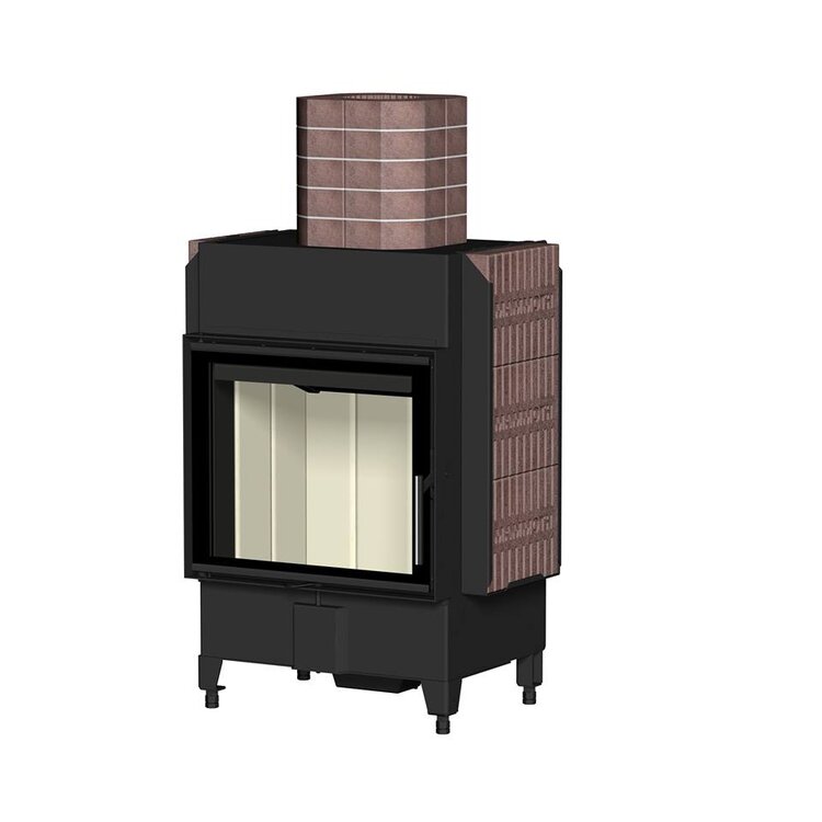

Zdun Darek B 25.01.2017 20:57 Zgłoś naruszenie Udostępnij Napisano 25 Stycznia 2017 W salonie (najbliżej mnie), który sprzedaje wkłady tej firmy niestety nie ma tego modelu :/ Pan oczywiście zachwalał twierdząc iż wszystko jest tak jak na zdjęciach i folderach Niestety jestem z Wielkopolski i do Warszawy troszkę za daleko Ale dzięki za namiary Jeśli znajdziesz jakieś informacje na temat tego wkładu (poza wizualnymi) to podziel się proszę Jaki to rejon Wielkopolski ? Mogę podesłać adresy . A tak na marginesie warto pamiętać o możliwości zastosowania dodatkowych elementów akumulacyjnych Cytuj Odnośnik do komentarza https://forum.murator.pl/topic/226125-wk%C5%82ad-romotop-heat-2g-705001-pro%C5%9Bba-o-opinie/#findComment-7279797 Udostępnij na innych stronach Więcej opcji udostępniania
ainer.m 25.01.2017 21:05 Autor Zgłoś naruszenie Udostępnij Napisano 25 Stycznia 2017 Dokładnie to Leszno. Elementy akumulacyjne tzn. ROMOTOP MAMMOTH? Tak mała akumulacja coś daje? Zastanawiałam się nad radiatorem, ale tu też po przejrzeniu forum wiem, że opinie są podzielone. Cytuj Odnośnik do komentarza https://forum.murator.pl/topic/226125-wk%C5%82ad-romotop-heat-2g-705001-pro%C5%9Bba-o-opinie/#findComment-7279810 Udostępnij na innych stronach Więcej opcji udostępniania
Zdun Darek B 25.01.2017 21:10 Zgłoś naruszenie Udostępnij Napisano 25 Stycznia 2017 (edytowane) Jak Leszno to Polkom . "Tak mała akumulacja" sprawdza się w domach dobrze izolowanych o małej stracie ciepła lub gdy masz zamiar grzać salon . Jeśli planujesz grzanie całego domu to zostaw golasa . Czy dodatkowe radiatory przy takiej sprawności wiele dadzą ? Jeśli masz pytania techniczne zadzwoń 663443321 Edytowane 25 Stycznia 2017 przez Zdun Darek B Cytuj Odnośnik do komentarza https://forum.murator.pl/topic/226125-wk%C5%82ad-romotop-heat-2g-705001-pro%C5%9Bba-o-opinie/#findComment-7279813 Udostępnij na innych stronach Więcej opcji udostępniania
ainer.m 26.01.2017 20:59 Autor Zgłoś naruszenie Udostępnij Napisano 26 Stycznia 2017 Jak Leszno to Polkom . "Tak mała akumulacja" sprawdza się w domach dobrze izolowanych o małej stracie ciepła lub gdy masz zamiar grzać salon . Jeśli planujesz grzanie całego domu to zostaw golasa . Czy dodatkowe radiatory przy takiej sprawności wiele dadzą ? Jeśli masz pytania techniczne zadzwoń 663443321 Dom dobrze izolowany. Zastanawia mnie możliwość zmniejszenia temperatury spalin przy wejściu do komina, Czy radiator/akumulacja ma na to jakiś wpływ? Dzięki za nr telefonu Panie Darku. W razie czego będę dzwonić W Polkom nie mają tego modelu właśnie Rozprowadzenie ma iść na trzy "pomieszczenia" więc bez szału Cytuj Odnośnik do komentarza https://forum.murator.pl/topic/226125-wk%C5%82ad-romotop-heat-2g-705001-pro%C5%9Bba-o-opinie/#findComment-7280729 Udostępnij na innych stronach Więcej opcji udostępniania
Zdun Darek B 27.01.2017 08:33 Zgłoś naruszenie Udostępnij Napisano 27 Stycznia 2017 To są wkłady z systemem przepływu spalin opracowanym w Romotop , naprawdę niema o co więcej walczyć . Taka mała akumulacja nakładana na rurę , proszę nie porównywać do pieca kaflowego , to wszystko co jeszcze można urwać z temperatury spalin . Cytuj Odnośnik do komentarza https://forum.murator.pl/topic/226125-wk%C5%82ad-romotop-heat-2g-705001-pro%C5%9Bba-o-opinie/#findComment-7280939 Udostępnij na innych stronach Więcej opcji udostępniania
