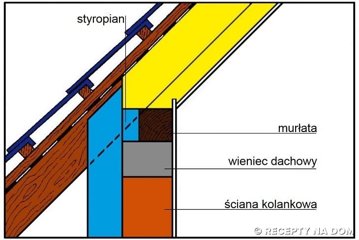

adam1234567 25.01.2017 22:07 Zgłoś naruszenie Udostępnij Napisano 25 Stycznia 2017 Witam, na wiosnę zamierzam zabrać się za ocieplenie domu parterowego budowanego z bk styropianem grafit 0,33 gr. 20cm. Zastanawiam się nad jedną rzeczą i szczerze ciężko znaleźć na forum odpowiedzi na to pytanie otóż: czy przyklejając już ostatnia warstwę styropianu należy dopasować kawałek tak by stykał się bezpośrednio z membrana dachową czy tez pozostawić tam szczelinę kilku centymetrową? Ściana kolankowa wysokości 65 cm + murłata, poddasze nieużytkowe, ocieplenie układane będzie na stropie, dach kryty membraną dachową. Musisz ostatnią warstwę styro pod dachem dociąć z klina , tak aby ładnie styropian wszedł pod membrane ale nie dotykał jej.Następnie zostaw między styro a membrana 2 cm szczeline ,aby w sytuacji gdy ocieplał byś dach wełną miało jak wejść tam powietrze, żeby wentylować wełnę. Zresztą jak daje się wełnę między krokwie to też nie dopycha się jej do membrany, tylko zostawia szczelinę do której dochodzi powietrze z zewnątrz między styro a membraną. Dodatkowo dzięki tej szczelinie, więźba będzie wentylowana. Jeśli chodzi o dach 2 spadowy to na szczyty daję się izolacje ze styro pod membrane, a przód i tył budynku robi szczelinę 2 cm jak napisałem powyżej. Cytuj Odnośnik do komentarza https://forum.murator.pl/topic/226130-przyklejanie-styropianu-do-jakiej-wysoko%C5%9Bci-pro%C5%9Bba-o-pomoc/#findComment-7279878 Udostępnij na innych stronach Więcej opcji udostępniania

adam1234567 26.01.2017 22:16 Zgłoś naruszenie Udostępnij Napisano 26 Stycznia 2017 (edytowane) Powinieneś wykonać moim zdaniem tak jak w artykule poniżej:http://test4xxxxkde.blogspot.com/2011/07/skad-sie-wziea-woda-na-suficie.html Jesli chodzi o szczeline to nie ma znaczenia czy będziesz ocieplał strop czy dach, ma mieć 2cm i tyle. Powinno twoje wykończenie izolacji wyglądać jak poniżej Skonsultuj to jeszcze z kimś dokładnie, bo ja nie jestem budowlańcem. Przedstawiam ci tylko zdobytą wiedze teoretyczną zdobyta z prac innych inwestorów. Edytowane 26 Stycznia 2017 przez adam1234567 Cytuj Odnośnik do komentarza https://forum.murator.pl/topic/226130-przyklejanie-styropianu-do-jakiej-wysoko%C5%9Bci-pro%C5%9Bba-o-pomoc/#findComment-7280790 Udostępnij na innych stronach Więcej opcji udostępniania
kamil1403 31.01.2017 08:26 Autor Zgłoś naruszenie Udostępnij Napisano 31 Stycznia 2017 Dzieki wielkie, powiedzcie mi jeszcze czy prawidłowym sposobem na ocieplenie murłaty byłoby zamiast cienkiego kawałka styropianu wypełnić tą przestrzeń wełna już od strony poddasza? Cytuj Odnośnik do komentarza https://forum.murator.pl/topic/226130-przyklejanie-styropianu-do-jakiej-wysoko%C5%9Bci-pro%C5%9Bba-o-pomoc/#findComment-7284084 Udostępnij na innych stronach Więcej opcji udostępniania
ag2a 31.01.2017 09:16 Zgłoś naruszenie Udostępnij Napisano 31 Stycznia 2017 teoretycznie tak ale zauważ że łatwiej ten styro frontowy będzie zamocować do drugiego styro niż do wełny. A zamocowany razej musi byż bo inaczej byłby bez mocowania na odległości ok 35cm Cytuj Odnośnik do komentarza https://forum.murator.pl/topic/226130-przyklejanie-styropianu-do-jakiej-wysoko%C5%9Bci-pro%C5%9Bba-o-pomoc/#findComment-7284132 Udostępnij na innych stronach Więcej opcji udostępniania
kamil1403 31.01.2017 10:16 Autor Zgłoś naruszenie Udostępnij Napisano 31 Stycznia 2017 Zgadza się, ale będzie to i tak kawałek styropianu całkowicie schowany pod podbitka wiec nie będzie za bardzo narażony na wiatry.Czyli w razie czego jeśli zdecyduje się wypełnić ta część wełna od strony poddasza to również bedzie ok? Cytuj Odnośnik do komentarza https://forum.murator.pl/topic/226130-przyklejanie-styropianu-do-jakiej-wysoko%C5%9Bci-pro%C5%9Bba-o-pomoc/#findComment-7284198 Udostępnij na innych stronach Więcej opcji udostępniania
