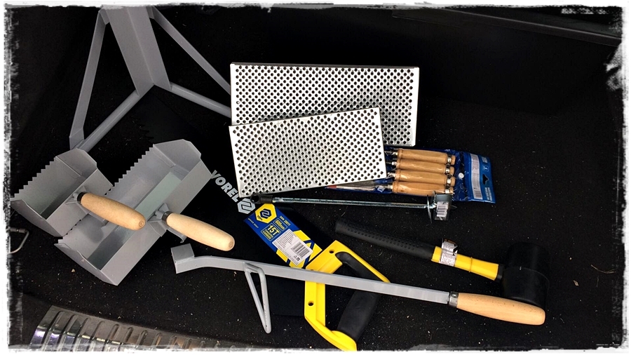

Kamil_ 25.03.2018 07:36 Zgłoś naruszenie Udostępnij Napisano 25 Marca 2018 Ja kupiłem to: Cytuj Odnośnik do komentarza https://forum.murator.pl/topic/226148-nasz-domek-na-beczkach/page/8/#findComment-7511038 Udostępnij na innych stronach Więcej opcji udostępniania
_arek_ 25.03.2018 13:41 Autor Zgłoś naruszenie Udostępnij Napisano 25 Marca 2018 (edytowane) Twoim zdjęciem się już wcześniej posiłkowałem Byłem popatrzyłem i nic nie kupiłem Zrobiłem rozeznanie między sklepami w leroju w sumie było trochę i w casto trochę... W tygodniu pojadę zakupić. Z ciekawości ile dałeś za te ładowarki do kleju tutaj np między jednym sklepem a drugim jest 14zł różnicy na jednej... W jednym 20 w drugim 34 a takie same jak twoje. Stróg do bloczków był w leroju a w casto paca z papierem - gdzieś ktoś taką chwalił właśnie. Młotka nie było nigdzie takiego co by dobrze w ręku leżał Zastanawiam się tylko nad piłą ręczną a ostrzem do szablastej. Co tam jeszcze masz dłuta ?? Dałem też w końcu do Asolta wyliczenie OZC. Ciekawe co wyjdzie z mojego betonowca... Edytowane 25 Marca 2018 przez _arek_ Cytuj Odnośnik do komentarza https://forum.murator.pl/topic/226148-nasz-domek-na-beczkach/page/8/#findComment-7511146 Udostępnij na innych stronach Więcej opcji udostępniania
walec7_7 25.03.2018 18:53 Zgłoś naruszenie Udostępnij Napisano 25 Marca 2018 Co do pacy nie ma co przepłacać Każda powinna dać radę. Wziąłbym co tańsze, ja brałem co było na miejscu i spokojnie starczyła. Ostrze do szablastej też mam używane może z 30min cięcia, za wolno szło przy silikacie Ale przy bk podobno fajnie Cytuj Odnośnik do komentarza https://forum.murator.pl/topic/226148-nasz-domek-na-beczkach/page/8/#findComment-7511273 Udostępnij na innych stronach Więcej opcji udostępniania
