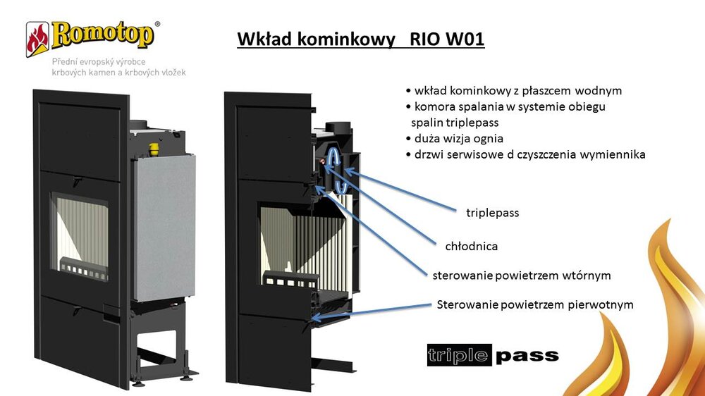

Zdun Darek B 14.02.2017 08:56 Zgłoś naruszenie Udostępnij Napisano 14 Lutego 2017 (edytowane) Skoro tak wybrałeś. Mam jeszcze 1 sztukę RIO ... gotowy do zabudowy . Edytowane 14 Lutego 2017 przez Zdun Darek B Cytuj Odnośnik do komentarza https://forum.murator.pl/topic/226165-romotop-riano-02-w-prosba-o-opini%C4%99/#findComment-7296418 Udostępnij na innych stronach Więcej opcji udostępniania
niktspecjalny 14.02.2017 11:46 Autor Zgłoś naruszenie Udostępnij Napisano 14 Lutego 2017 Dzięki pokażę ciemiężycielce.Zaskakujące te elementy pod obudowę.Pokaże także temu co ewentualnie miałby go wkomponować w układ mojej już istniejącej instalacji. Cytuj Odnośnik do komentarza https://forum.murator.pl/topic/226165-romotop-riano-02-w-prosba-o-opini%C4%99/#findComment-7296547 Udostępnij na innych stronach Więcej opcji udostępniania
