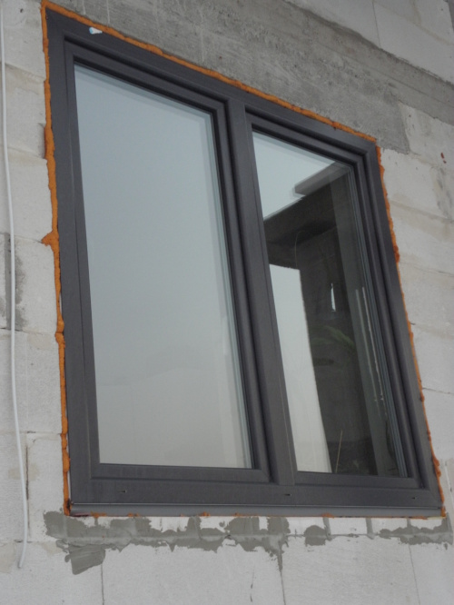

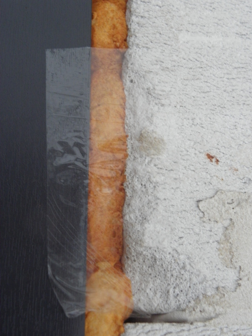

Otirom 29.01.2017 13:53 Zgłoś naruszenie Udostępnij Napisano 29 Stycznia 2017 Witajcie Muratorianie, jestem w trakcie budowy domu (stan półsurowy zamknięty, parterowy z poddaszem użytkowym, dół w środku całkiem wykończony i mieszkamy) i mam kilka pytań jak można poprawić od zewnątrz montaż okien bo w lecie będziemy ocieplać dom (styropian, 18 lub 20). Montaż okien miał być 'tradycyjny' a nie 'ciepły' bo nie mamy ambicji posiadać dom pasywny, ale w ciągu prawie dwóch lat od kiedy okna były wstawiane dużo sie nauczyłam i chciałabym trochę ulepszyć to co jest. Na zrobienie wszystkiego 100% poprawnie jest już za późno - ale mam nadzieję jeszcze trochę poulepszać co jest zanim przyjdzie styropian, tak żeby dało się siedzieć na kanapie z kawą nie w przewiewie... Czytałam o taśmach paroszczelnych i paroprzepuszczalnych i moje zasadnicze pytanie jest takie czy są taśmy których mogę użyć jeszcze teraz, kiedy okna są już wprawione? Szukałam w necie i tu na forum, ale znajduję wyłącznie użycie taśm paroprzepuszczalnych w momencie montowania okna, tak że są wpuszczone w ramę, a nigdzie czy mogę nakleić taką (jaką?) taśmę na połączenie rama-pianka-mur (tak jak na zdjęciu zrobiłam taśmą przeźroczystą)? (jeszcze wyjaśnienia, zdaję sobie sprawę że pianka przez 2 lata sparciała, wierzchnia warstwa jest do zdrapania, szczelinę trzeba zapianować raz jeszcze, obciąć nadmiar i wtedy kleić tą ewentualną folię, planuję też może na styk ramy okna i zachodzącego na nie styropianu dać taśmy rozprężne, ale trochę się boję że rozepcha styropian) Cytuj Odnośnik do komentarza https://forum.murator.pl/topic/226327-m%C4%85dra-polka-w-trakcie-szkody-jak-poprawi%C4%87-monta%C5%BC-okien/ Udostępnij na innych stronach Więcej opcji udostępniania
ClNEK 30.01.2017 07:04 Zgłoś naruszenie Udostępnij Napisano 30 Stycznia 2017 Jak najbardziej mozna nakleić taką tasmę w zaproponowany przez Ciebie sposób. Pianki polecam wymienić jak najwięcej i na taką wysoko elastyczną. Cytuj Odnośnik do komentarza https://forum.murator.pl/topic/226327-m%C4%85dra-polka-w-trakcie-szkody-jak-poprawi%C4%87-monta%C5%BC-okien/#findComment-7283051 Udostępnij na innych stronach Więcej opcji udostępniania
bwojtek 30.01.2017 09:25 Zgłoś naruszenie Udostępnij Napisano 30 Stycznia 2017 Jak najbardziej mozna nakleić taką tasmę w zaproponowany przez Ciebie sposób. Ale raczej tylko od zewnątrz... Ja bym tu poszedł w innym kierunku. Od wewnątrz SP 925 a na zewnątrz taśma rozprężna podczas wykonywania ocieplenia. EDIT: Teraz doczytałem, że od wewnątrz "już pozamiatane". Cytuj Odnośnik do komentarza https://forum.murator.pl/topic/226327-m%C4%85dra-polka-w-trakcie-szkody-jak-poprawi%C4%87-monta%C5%BC-okien/#findComment-7283137 Udostępnij na innych stronach Więcej opcji udostępniania
Jan Kalita 30.01.2017 09:48 Zgłoś naruszenie Udostępnij Napisano 30 Stycznia 2017 W żadnym wypadku nie polecam klejenia taśm w taki sposób: 1. Taśma z powierzchni fakturowanej typu antracyt jak tutaj widać może się odklejać, więc i tak wilgoć może przenikać do pianki.2. Zdecydowanie lepszym pomysłem będzie wykorzystanie taśm rozprężnych w warstwie ocieplenia na połączeniu styropian-ościeżnica. Tylko proszę pamiętać, że ocieplenie właściwie to nie powinno zakrywać więcej niż 50% ramy. Cytuj Odnośnik do komentarza https://forum.murator.pl/topic/226327-m%C4%85dra-polka-w-trakcie-szkody-jak-poprawi%C4%87-monta%C5%BC-okien/#findComment-7283162 Udostępnij na innych stronach Więcej opcji udostępniania

jareko 30.01.2017 11:25 Zgłoś naruszenie Udostępnij Napisano 30 Stycznia 2017 Niestety część obrazków zniknęła ze strony i pozostały tylko miniaturki. Napisz w mailu o jakie Ci chodzi to odszukam i wyślę oryginały Co do foli i taśmySprecyzujmy o co chodziOD ZEWNĄTRZtu nie ma sensu folia i taśma jednocześnie. Wystarczy że nakleisz na czoło profila taśmę rozprężną w trakcie doklejania węgarka. Spełni swoje zadanie.Dobrze że zakrywasz jak największą powierzchnię ramy - straty na połączeniu okno-mur będą wtedy najmniejsze. OD WEWNĄTRZJak nie masz jeszcze tynków możesz spokojnie przykleić folie paroszczelną do czoła profilu i później wykleić na ścianę. Będzie trzymać. Wystarczy ze uczynisz to dokładnie na odtłuszczoną powierzchnię okleiny np. denaturatem. Wystarczy 5 mm styku lub jeśli będziesz stosował listwy dylatacyjne tyle najść na ościeżnicę ile zakryje Ci listwaMożna też tak jak napisał bwojtek ładnie obciąć pianę i pokryć ją SP925 z "kiszki" posiadając oczywiście odpowiednią do kiszek wyciskarkę Cytuj Odnośnik do komentarza https://forum.murator.pl/topic/226327-m%C4%85dra-polka-w-trakcie-szkody-jak-poprawi%C4%87-monta%C5%BC-okien/#findComment-7283264 Udostępnij na innych stronach Więcej opcji udostępniania
Otirom 30.01.2017 14:25 Autor Zgłoś naruszenie Udostępnij Napisano 30 Stycznia 2017 (edytowane) Dziękuję Jareko Twoją wypowiedź o sposobie postępowania w środku zapisałam, wykonamy odpowiednio na piętrze, przegadam z mężem co woli wykonać (folia/pasztetowa ) pod moje dyktando Obrazki to zaraz sprawdzę, chyba że tu mi wyjaśnicie co i jak w moim przypadku zrobić, to wysyłanie nie będzie konieczne. Jeśli chodzi o stronę zewnętrzną to uważasz, że i folia i taśma to niepotrzebnie 2 grzyby w barszcz? Ja po prostu nie ufam piance jako materiałowi wiatroizolacyjnemu :/ Ale może przesadzam i pod styropian już nic nie zawieje... Rozumiem że taki sam pasek taśmy należy nakleić na górnej ościeżnicy? Czy taśma 10/2 będzie dobra czy mam to uzgodnić z wykonawcą jakiej szerokości jest szczelina z klejem w jego wykonaniu? (już widzę jego minę po takim pytaniu... ) Czuję się już wystarczająco wyedukowana w zakresie prawa i lewa strona, teraz dół czyli parapety i progi. Czy i tu muszę się zdecydować, albo folia albo taśma przy parapecie? Czy zasadne będzie na listwę startową nakleić pasek taśmy rozprężnej (izolacja termiczna) a na to przyłożyć folię paroprzepuszczalną (izolacja wiatrowa) z wywinięciem pod parapetem, parapet (blacha) zaczepić pod okno i przykręcić kilkoma wkrętami (przez warstwę folii i taśmy) do listwy? Tak by mi pasowało. Jak to robią praktycy-termopasjonaci? Czy nie kombinować i zrobić z tym jakimś fartuchem (jeszcze jedna rzecz do ogarnięcia...) jak tu: http://jareko.wixsite.com/strona/monta-parapetow-zewn Edytowane 30 Stycznia 2017 przez Otirom dokładam zdjęcie listwy Cytuj Odnośnik do komentarza https://forum.murator.pl/topic/226327-m%C4%85dra-polka-w-trakcie-szkody-jak-poprawi%C4%87-monta%C5%BC-okien/#findComment-7283443 Udostępnij na innych stronach Więcej opcji udostępniania

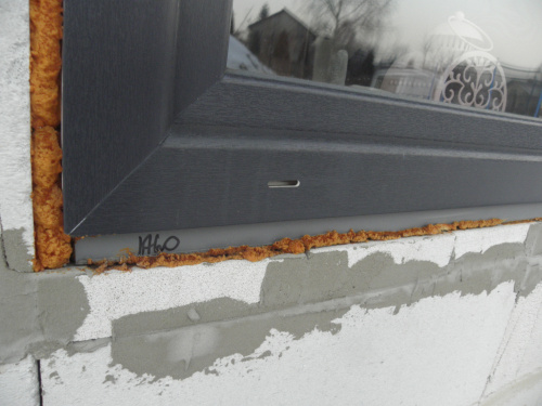

Jan Kalita 30.01.2017 14:30 Zgłoś naruszenie Udostępnij Napisano 30 Stycznia 2017 Proszę żadnych wkrętów nie stosować, parapet zewnętrzny powinien być schowany pod okno - tak jak na rysunku na stronie jareko. Cytuj Odnośnik do komentarza https://forum.murator.pl/topic/226327-m%C4%85dra-polka-w-trakcie-szkody-jak-poprawi%C4%87-monta%C5%BC-okien/#findComment-7283448 Udostępnij na innych stronach Więcej opcji udostępniania
Otirom 30.01.2017 15:30 Autor Zgłoś naruszenie Udostępnij Napisano 30 Stycznia 2017 Dziękuję Janie za zwrócenie uwagi - tak też sądzi mój wykonawca, że parapet tylko się zaczepia i pod niego daje pianę co go przyklei. Ja natomiast widziałam informację, że mimo to dobrze jest go przykręcić chociaż kilkoma wkrętami. I bądź tu mądry, jak to ma być żeby było i ciepło i trwale Cytuj Odnośnik do komentarza https://forum.murator.pl/topic/226327-m%C4%85dra-polka-w-trakcie-szkody-jak-poprawi%C4%87-monta%C5%BC-okien/#findComment-7283486 Udostępnij na innych stronach Więcej opcji udostępniania
Jan Kalita 30.01.2017 15:53 Zgłoś naruszenie Udostępnij Napisano 30 Stycznia 2017 Do dziś widzę takie praktyki kiedy parapetu się nie da wsunąć pod okno, to wtedy przybijają papniakami do drewnianej ramy lub przykręcają na wkręty do PCV. W wypadku wkręcania do ramy to można stracić gwarancję na okna. Jeszcze do tej listwy parapetowej to nawet nawet, ale po co robić dziurę w czymś co powinno być jednolite i szczelne? A parapet nie "odleci", bo pomijając fakt, że będzie przyklejony to jeszcze boki z ocieplenia będą go trzymać. Cytuj Odnośnik do komentarza https://forum.murator.pl/topic/226327-m%C4%85dra-polka-w-trakcie-szkody-jak-poprawi%C4%87-monta%C5%BC-okien/#findComment-7283503 Udostępnij na innych stronach Więcej opcji udostępniania
jareko 30.01.2017 15:56 Zgłoś naruszenie Udostępnij Napisano 30 Stycznia 2017 Są dwa sposoby montażu estetyczny i taki sobieTaki sobie polega na tym że wydre parapetu przekręca się do listwy podparapetowe parapet jest dosyć daleko od okna widać śruby i ogólnie beznadziejnie to wyglądaEstetyczny polega na włożeniu wydry parapetów w pierwszy rowek w ościeżnicy dokładnym ale bardzo dokładnym opianowaniu tego miejsca i tyle. ładnie i trwaleZresztą masz to dokładnie opisane u mnie zarówno jeśli chodzi o parapety zewnętrzne jaki wewnętrzne Cytuj Odnośnik do komentarza https://forum.murator.pl/topic/226327-m%C4%85dra-polka-w-trakcie-szkody-jak-poprawi%C4%87-monta%C5%BC-okien/#findComment-7283505 Udostępnij na innych stronach Więcej opcji udostępniania
jareko 30.01.2017 15:57 Zgłoś naruszenie Udostępnij Napisano 30 Stycznia 2017 Janie możesz się oszukać bo jeśli pianowanie jest miejscami lub wcale i całość trzyma tylko ocieplenie końcówek parapetu to przy silnym wietrze taki parapet poderwie i zerwie Cytuj Odnośnik do komentarza https://forum.murator.pl/topic/226327-m%C4%85dra-polka-w-trakcie-szkody-jak-poprawi%C4%87-monta%C5%BC-okien/#findComment-7283507 Udostępnij na innych stronach Więcej opcji udostępniania
Otirom 30.01.2017 16:33 Autor Zgłoś naruszenie Udostępnij Napisano 30 Stycznia 2017 (edytowane) Dziękuję Panowie - niniejszym mój wykonawca dostaje pozwolenie nie przykręcania parapetów, jeśli potrafi to zrobić bez tego. Jest tylko jedna sprawa która mnie martwi i kombinuję, czy można zrobić lepiej. Najczęstszy schemat izolacji parapetów to parapet/folia/listwa podp/folia/parapet tak jak np tu: I przemawia to do mnie, tak chcę robić poza jednym problemem. Ta listwa podparapetowa to przecież marne 2cm plastiku które dzieli moje +20 od -20 na zewnątrz, a jeszcze ma do niej tylko przez folię dolegać zimna blacha - to jak to ma nie być zimne od środka? Zależy mi, zwłaszcza w oknie wykuszowym gdzie mam ławę do siedzenia połączoną z parapetem i koniecznie chcę tam mieć możliwie ciepło. Nie mam jeszcze parapetów wewnętrznych (tylko kawałki paneli dla picu ) - może od tej strony coś kombinować? Czy można od zewnętrznej strony między folię a listwę podparapetową wkleić jeszcze taśmę rozprężną? Czy wyrwie parapet z zaczepów? Czym odizolować blachę od plastiku? Znów ta nieszczęsna pianka...? Edytowane 30 Stycznia 2017 przez Otirom Cytuj Odnośnik do komentarza https://forum.murator.pl/topic/226327-m%C4%85dra-polka-w-trakcie-szkody-jak-poprawi%C4%87-monta%C5%BC-okien/#findComment-7283535 Udostępnij na innych stronach Więcej opcji udostępniania
